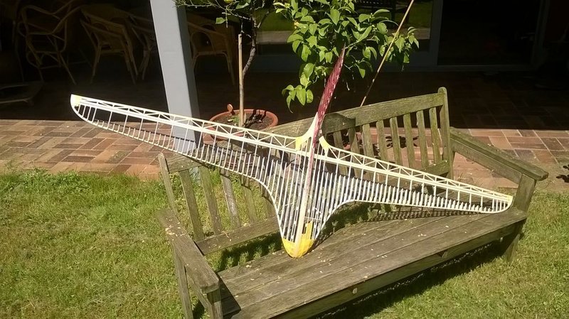

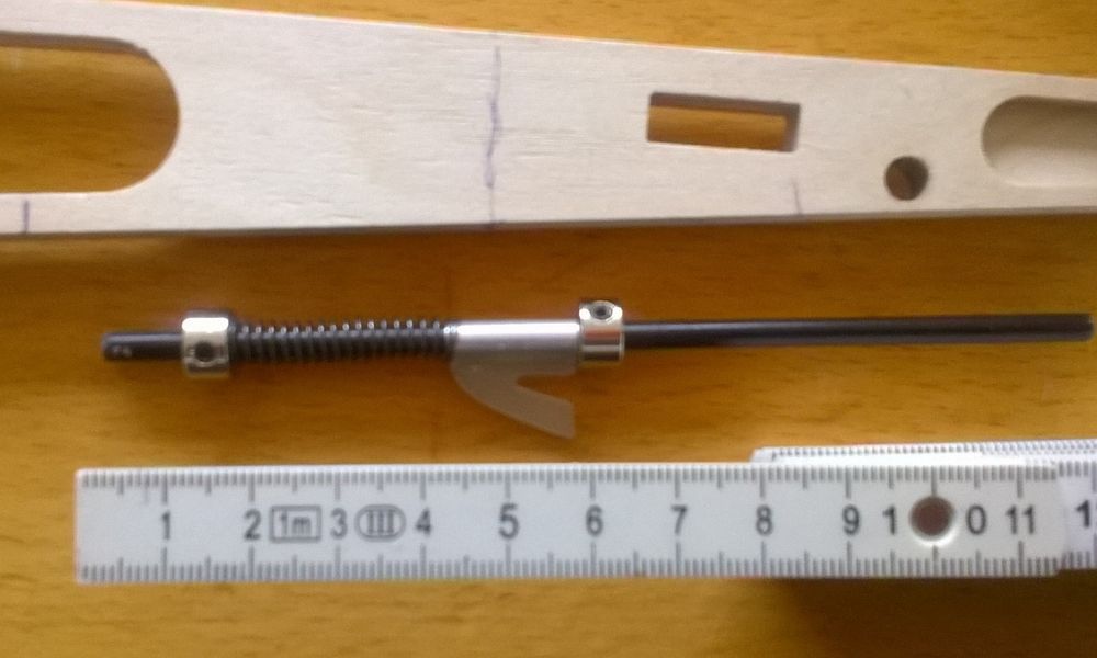

so in etwa ? 10 Gramm schwer z.Z.
werd noch irgendwo bissl Gewicht einsparen ... mal sehn
ist also nur die Rohfassung :lol:
Hochstarthaken mit einstellbarem Endpunkt
Moin Christof
Der Haken ist dann erst mal vorne durch den Gummizug und wird dann durch die Feder beim übergang in der Steigflug nach hinten gedrückt?
Welchen nutzen hat man dann davon? Dadurch das der Haken dann weiter vorne ist geht viel Gummizug ja erst mal für Geschwindigkeitsaufnahme verloren bevor es dann hoch geht. Sollte man nicht besser direkt nach oben werfen?
wie Peter Wick schon beschrieben hat...
erst muss der Flieger in eine stabile Fluglage kommen mit genug fahrt...
nach oben wird sowieso geworfen.
Wir haben das jetzt so in etwa berechnet das mit 4 kg Zuggewicht der Haken ca 10 mm
vor dem Schwerpunkt liegt...fällt der Zug unter 3 kg wird der Haken 5 mm hinter den Schwerpunkt gedrückt.
Ich stells mir so vor...abwurf nach oben möglichst mit viel Beschleunigung....
bei ca einem Drittel des gesammten Viertelkreises wird der Haken nach hinten gedrückt und
der Flieger nimmt die Nase weiter nach oben....evtl muss dann sogar mit Tiefe nachgedrückt werden
gibt ja mehr Verwölbung dadurch somit mehr Auftrieb ;-)
Wie weit der Haken vor bzw anschliessend hinter dem Schwerpunkt liegt kann ich ja einstellen
bzw mit der Zeit erfliegen.... evtl sogar Wind/Wetter abhängig feinjustieren...
Moin Christof
Ich glaube das die Feder den Haken schon beim direkten hoch werfen nach hinten drückt.
Ich könnte mir eher vorstellen das Servogesteuert durch zu führen. Also Servo durch verzögerung der Stellzeit im Sender langsammer machen vllt mir 5sec. anfangen und sich langsam zurück tasten. Das dann auf einen Tastschalter den man beim abwerfen los lässt.
Vorstellen kann ich mir auch viel... aber dein Vorschlag wäre ja nicht RES Regelkonform :D
und ich bin mir sicher das funtzt... habs meinen Sohn paar mal rechnen lassen :lol:
War das nicht so: Alles was nicht ausdrücklich verboten ist ist erst mal erlaubt??? :mrgreen:
Das musst du uns dann aber mit einer kleinen Cam mit Video beweisen.
Ansonsten werden wir deinen Sohn der Hexerei beschuldigen und auf dem Scheiterhaufen abfackeln :P
Die Zugkraft geht ja annähernd 90° von der Schiebeachse des Hackens weg wenn der Flieger steigt da wird die Feder den Haken einfach hinter schieben.
Ich bin gespannt.
Ohooo da denkt ja einer sogar mal nach ! :P :lol:
jepp...da muss man dann halt auch ein Kräftedreieck rechnen oder berechnen lassen :lol:
fehlt jetzt nur noch der Videobeweis :D
da mein Sohn mit seinen "orangen" Haaren eh mal auf dem Scheiterhaufen landet ? no Problem ;-)

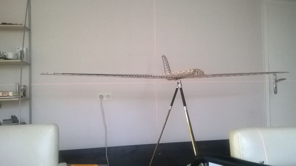

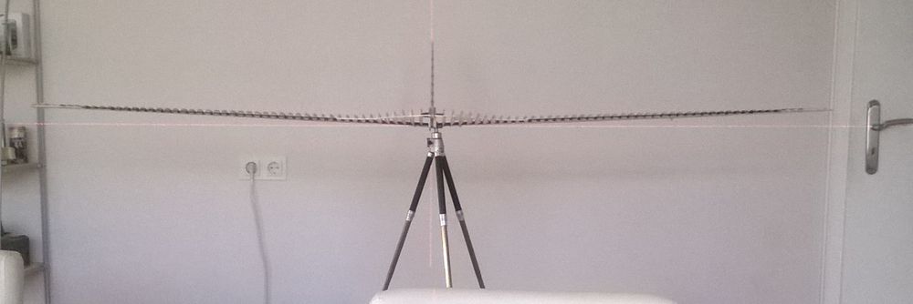

bin grad an der Steckung drann...
und überlege mir wie und wo ich evtl die Bremsklappen rinzirkel :roll:

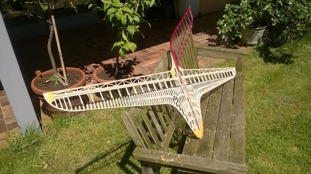

noch paar Bilder:
Steckung ist drinn und alles mit dem Laser vermessen...sieht gut aus soweit :D
Gewicht komplett 322 Gramm z.Z.

Ist der Schiebehaken auch schon drin und die Finne ist doch schon bespannt oder?
Beiträge: 1159
Wie Postbank?
Das sieht mir eher nach einer neuen BWB Konstruktion mit NACA0009 mod. aus.

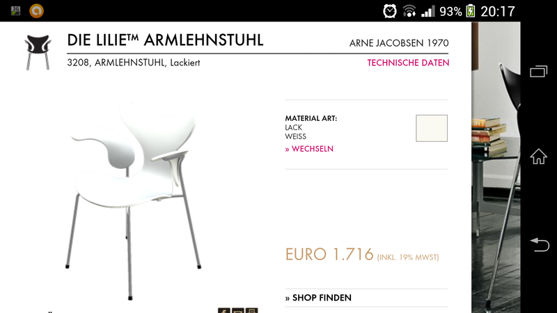

Diese Lampen hingen mal bei der Postbank / Post über den Theken.
Als die dann abgebaut wurden hab ich gefragt ob man eine haben kann aber leider nicht dank der Designerpreise :mrgreen:
Apropo Designer ich habe mal 12 solcher Stühle für ein Standesamt neu Lackieren müssen da weis man dann wo die Steuergelder hin gehen.
Anscheinend hat der Designer gemerkt das sein Lack zu nix taugt nun gibts die mit der selbern Art.Nr. nur noch gepolstert und gleich mal über 300 Taler teurer.
Das sind alles Moderne Raubritter und Wegelagerer.
