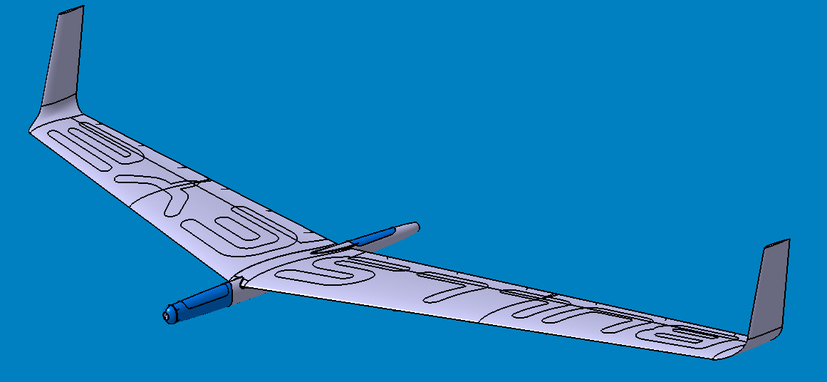

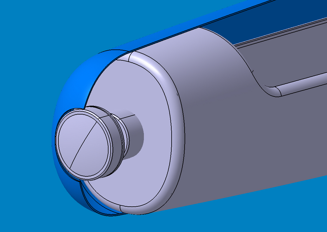

Ich werde meinn naechstes Rumpfurmodell mit einer Abziehnase ausruesten, wie geht Ihr da prinzipiell vor?

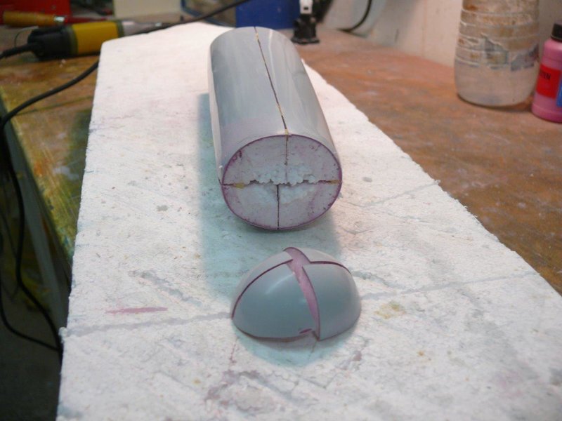

Erst den kompletten rumpf abformbar fertigstellen, dann die Nase passend absaegen, abformen....
danach durch einen Saegeschnitt hockkant und einen weiteren quer 4 Kuchenstuecke aus der haube machen und etwas reduziert wieder zusammenkleben, bis das erste Haubenteil aus der Form gut drueber passt, dann den rest fertig modellieren mit entsprechenden Aenderungen?!
Moechte es mir da so einfach wie moeglich machen:

Ich würde eine zweigeteile Aussenform der Schanutze machen und einen Stempel der genauso ausschaut auf das die Schnautze soll.
Ich laminiere in die Aussenform die geschlossen ist und ein bissel was dünnes auf den Stempel. Wenn das angeliert ist gebe ich etwas Harz mit Schaumtreibmittel in die Schnauze und drücke den Stempel rein.
So wäre zumindest alles definiert ohne mit laminatdicken herum zu experimentieren das die Schnauze auch auf dem rest hält ohne da mit Tesa rum fummeln zu müssen.
Eine Rille wo die Haube einrastet wäre bestimmt ganz gut oder so eine art druck Knopf Nubbsi am festen Teil und in der haube ein loch wo das Nubbsy einrastet und wenn man den Knopf ein drückt kann man die Schnauze abziehen.

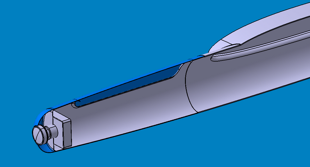

Re: Vorgehensweise beim Urmodellbau "Abziehschnautze"

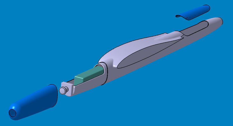

So gefaellt es mir auch viel besser:

Werde das vorne wohl doch passend oval lassen, damit die Haube eine gute Führung hat und dann innen im Rumpf die Cam Positionierung machen.

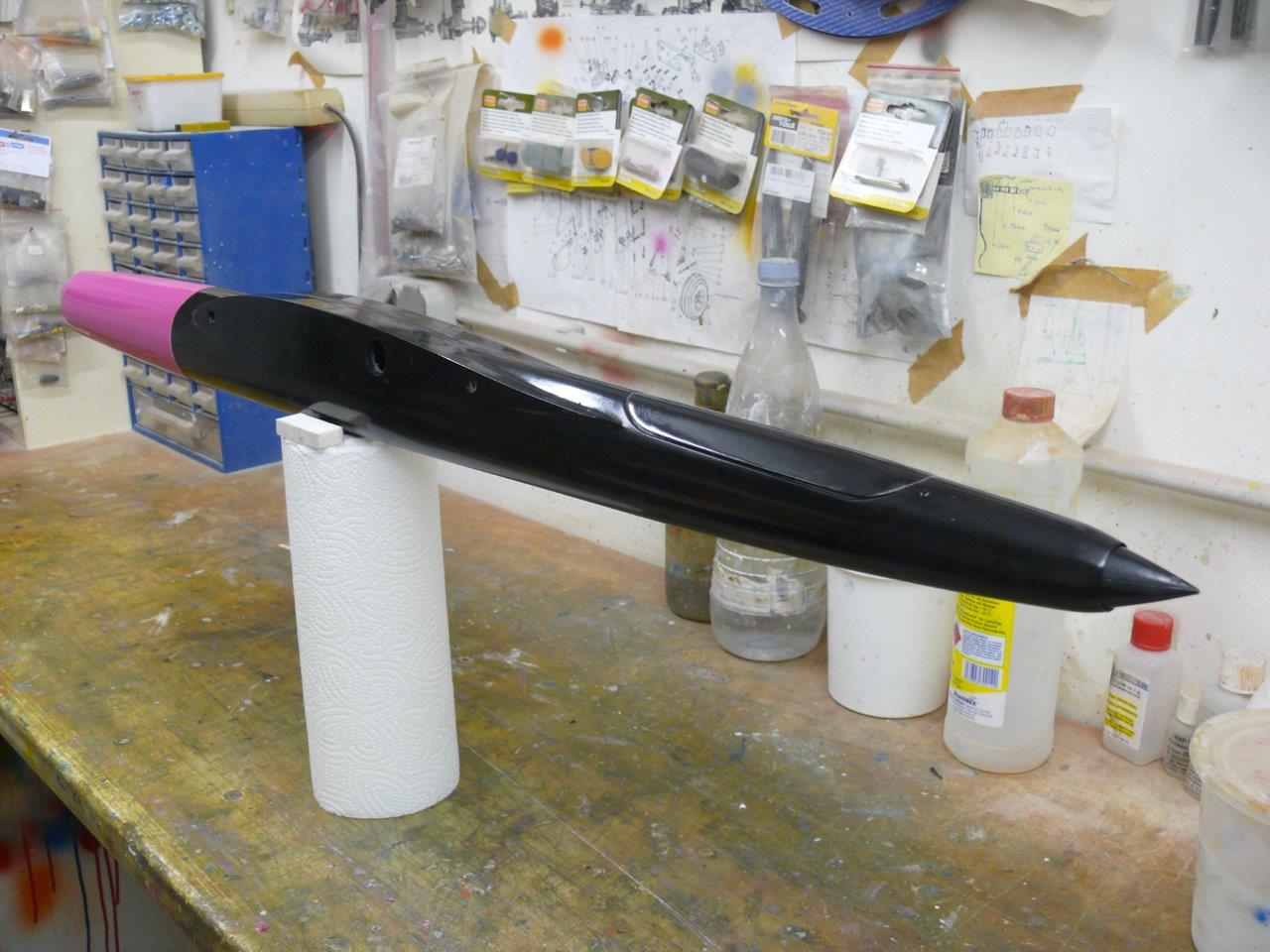

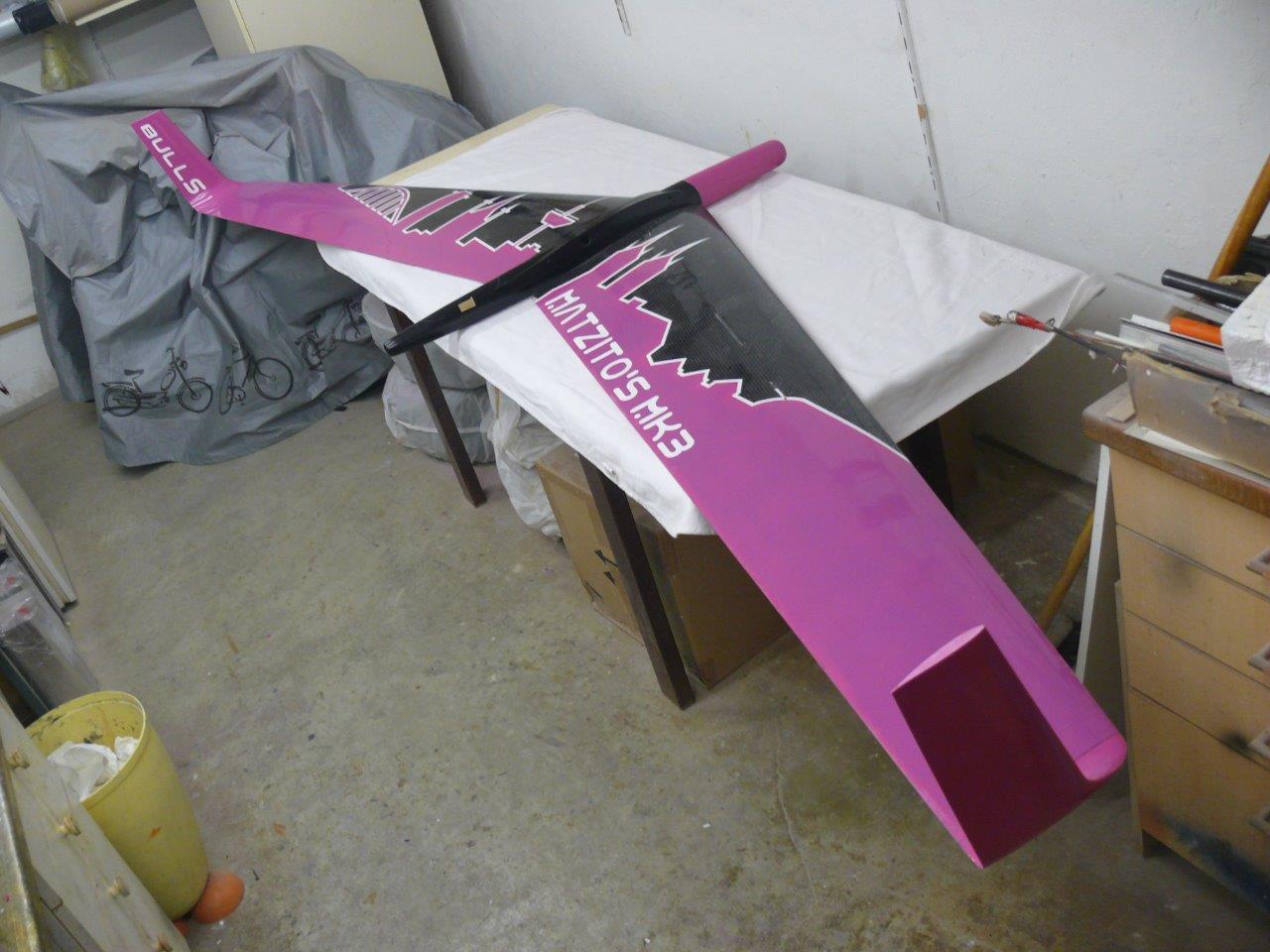

So sieht dann der ganze Flieger aus:
Werde vom Bau dann mal Bilder einstellen....tbc.

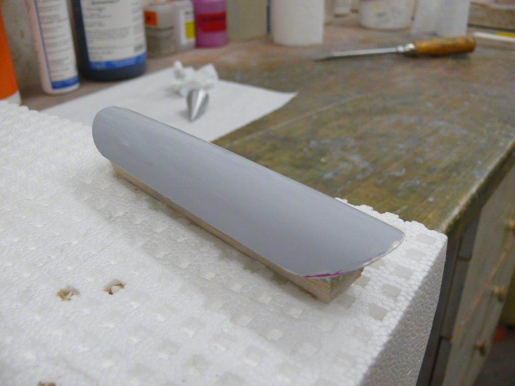

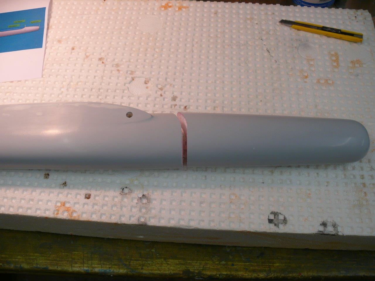

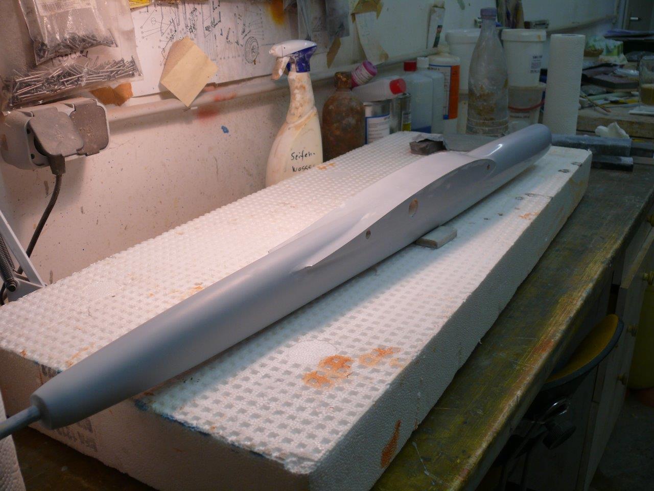

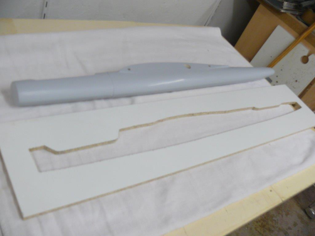

Hier mal ein kleiner Zwischenstand zum Urmodellbau Abziehschnautze:

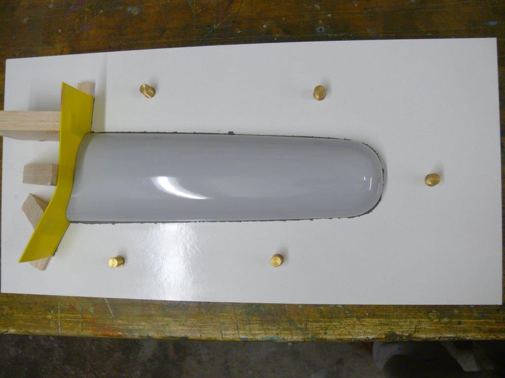

Das Urmodell ist zu mindest im bereich der Abziehnase fertig.

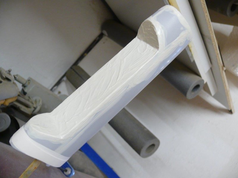

Die Nase kann abgetrennt werden.

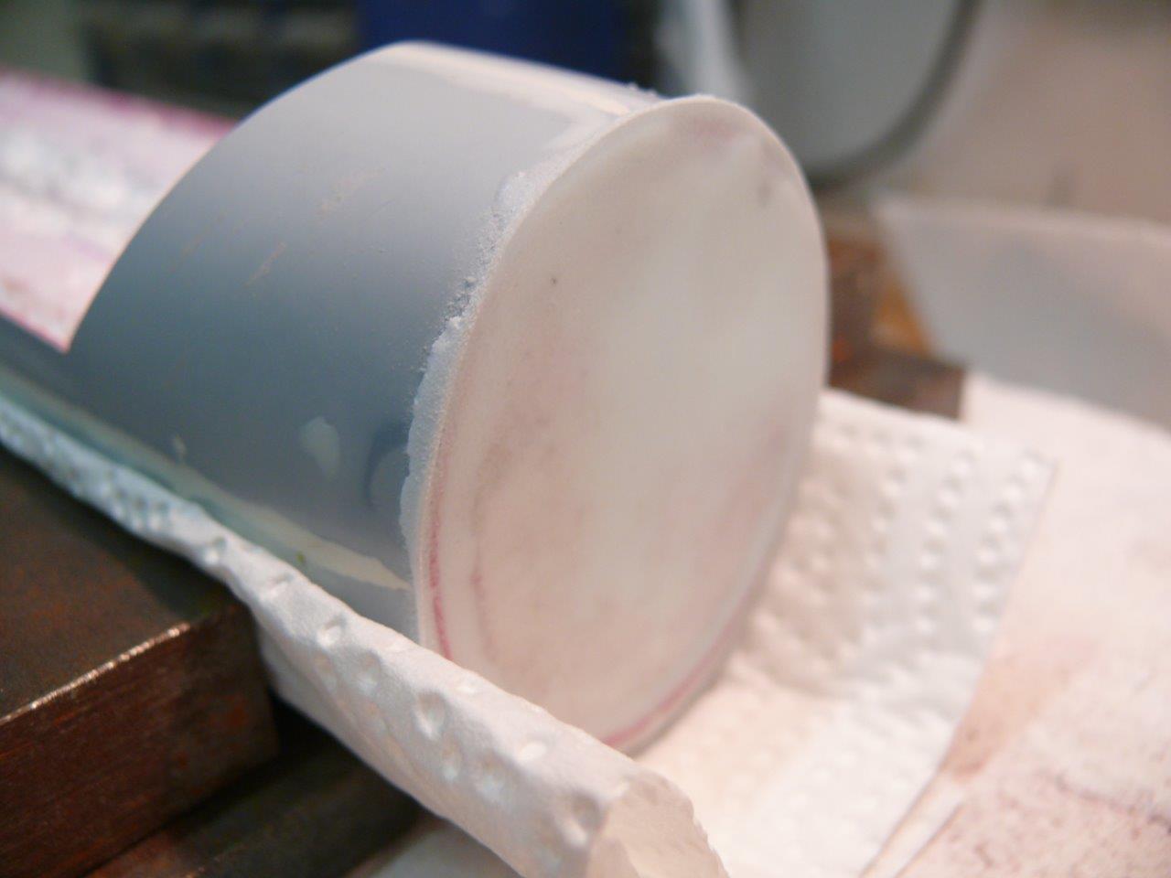

In trennebene, gewachst und trennlack.

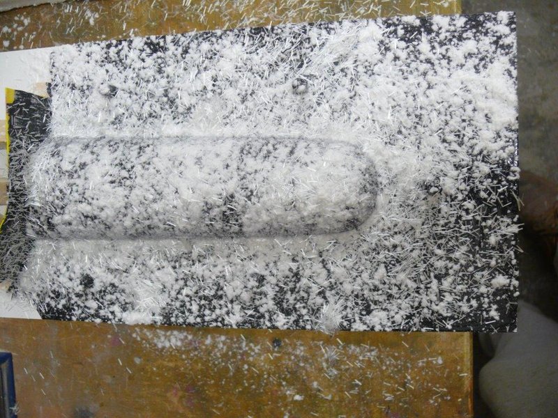

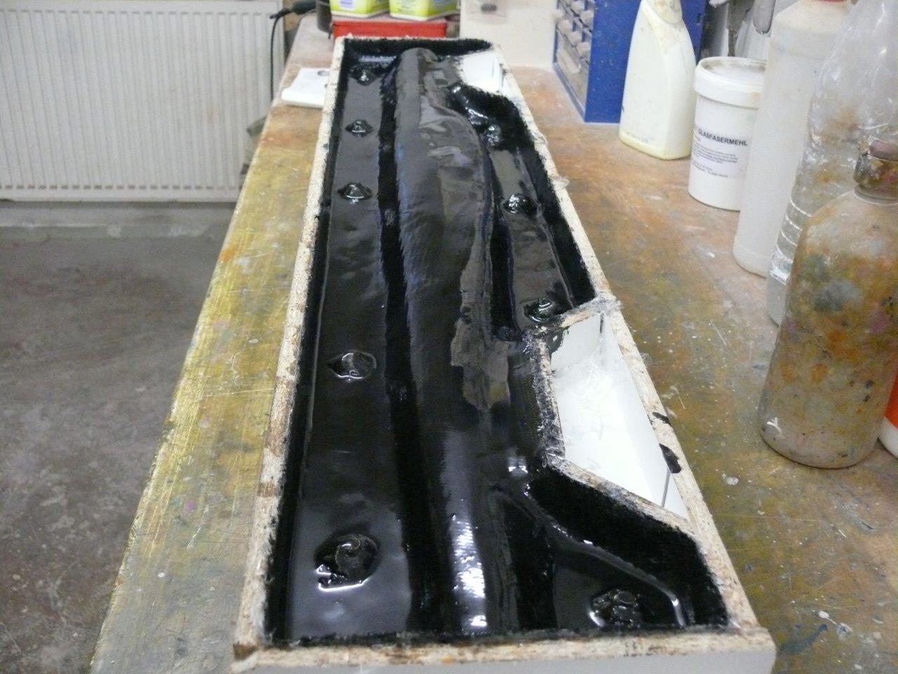

Formenharz und "eingeschneit".

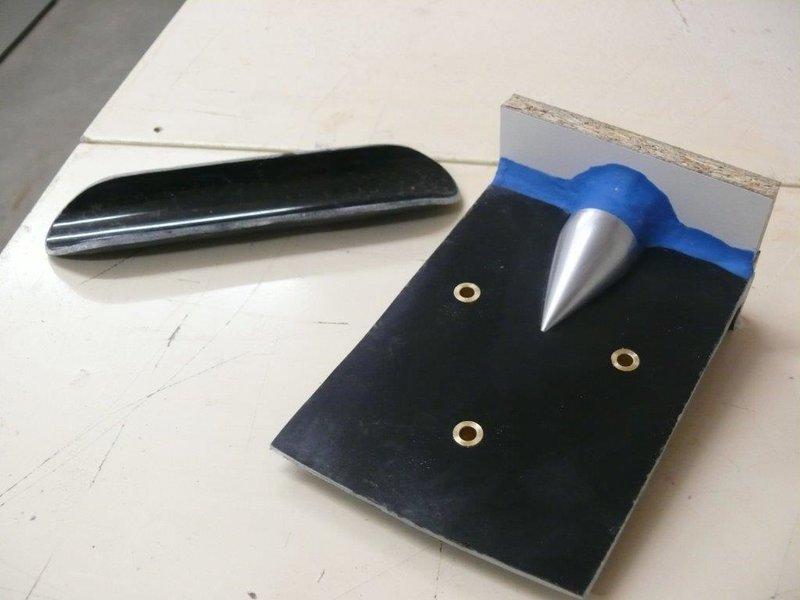

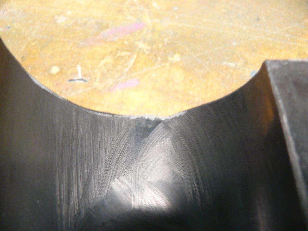

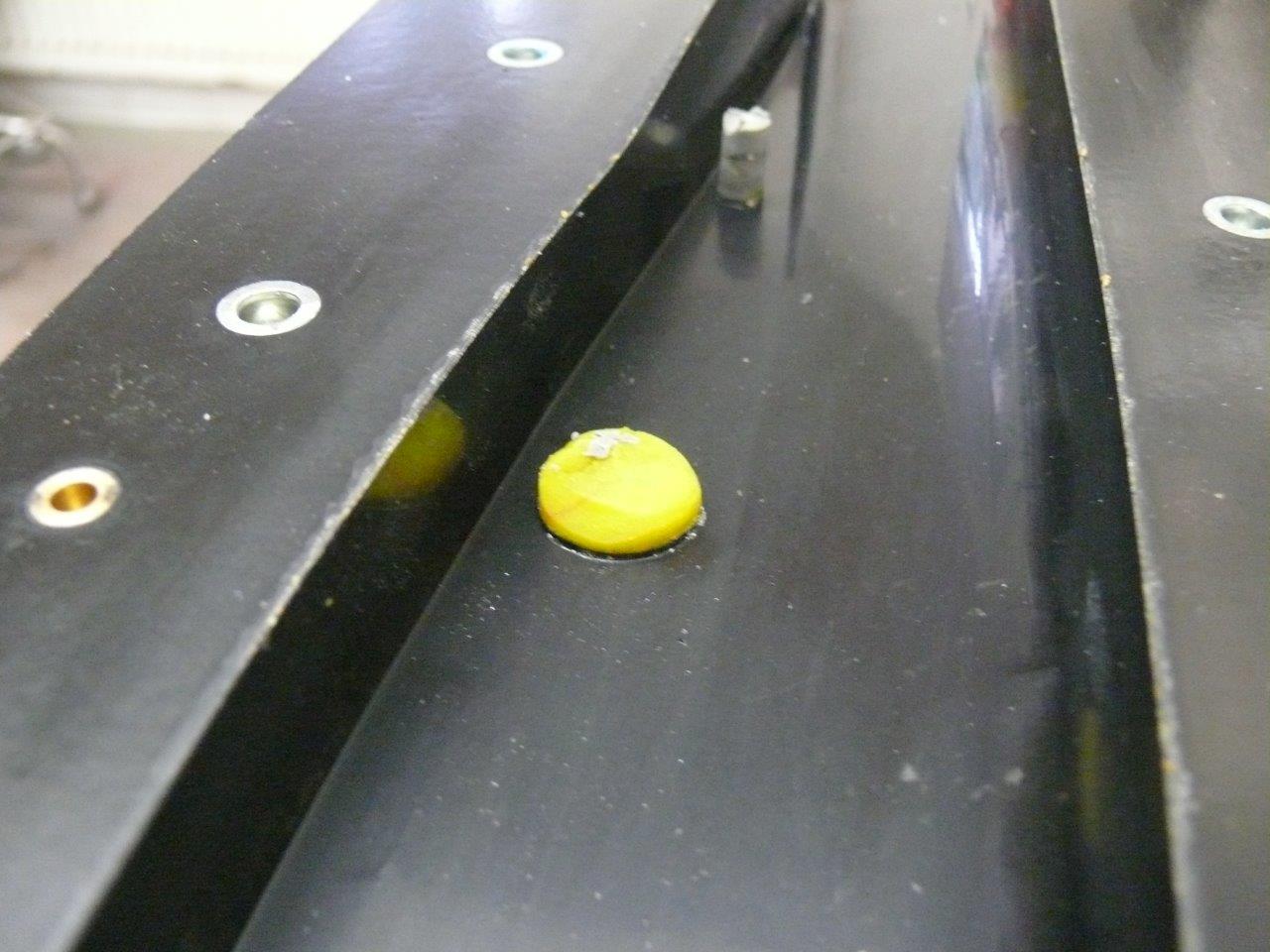

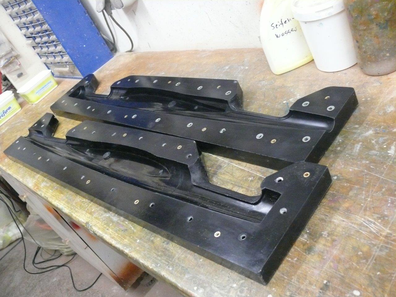

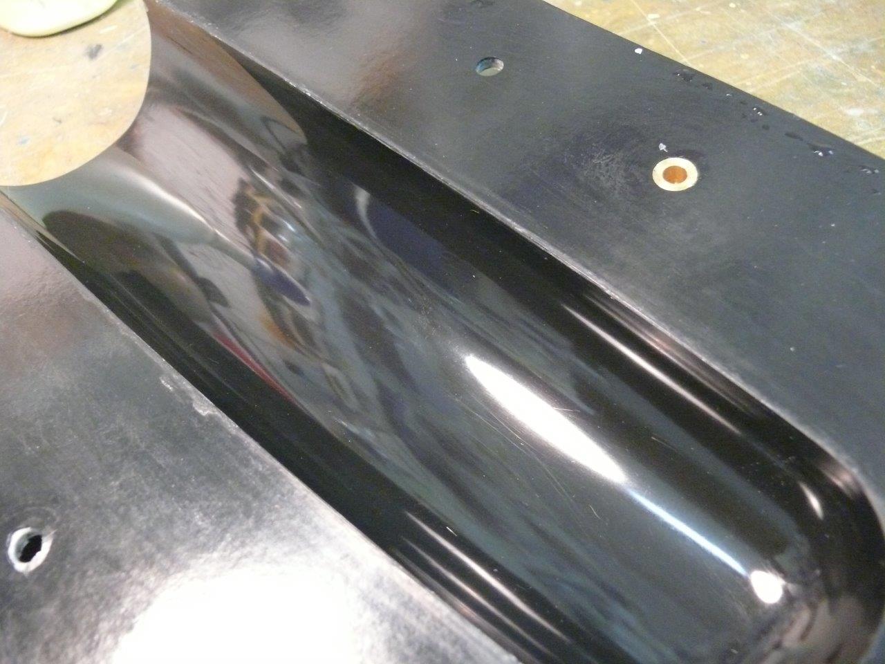

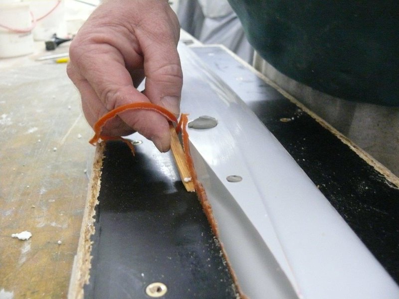

Di Nasenform ist fertig, leider ist mir an der 2.Haelfte ein bischen Formenharz hinter das Modell gelaufen, das haette man vorher wegschleifen sollen, nach dem Entformen ist es beim wegschleifen leider partiell weggebrochen :( also 1-2mm von der haubenhinterkante sind ziemlicher Zimt, ansonten ist die Form sehr gut geworden.
Hier mal paar Bilder:
Sieht doch super aus! Vielleicht kannst du die die Ausbrüche noch etwas mit Formenharz auffüllen.

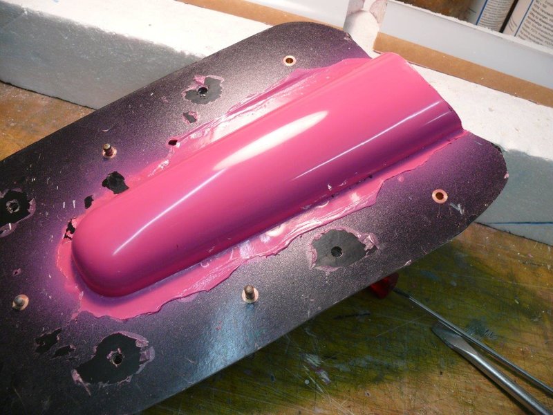

Schleife die Stellen leicht mit dem Dremel an, entfette alles gut mit Aceton, Klebe über die Kante ein Tesa und füll dann einen Tropfen normales 24h-Harz rein. Formenharz ist durch die metallische Füllung kaum zu bearbeiten und wird dann auch kaum mehr hochglänzend, Laminierharz lässt sich super polieren und im schlimmsten Fall musst du es halt nach 10 Abformungen erneuern. Wenn du schon vorher weißt, es gibt sicher unter 10 Abformungen in nächster Zeit, kannst du auch 5min.-Gummi nehmen, das tut´s dann genauso.
Ja habe ich schon gefuellt, mit tesa und formenharz aber nur das tixotrophe ohne Metall das ist gut aus kontour und eh nur der letzte mm der form, man wird es kaum sehen, heute wird die erste nase in "Maedchenfarbe" wie die kollegen scherzen entformt...

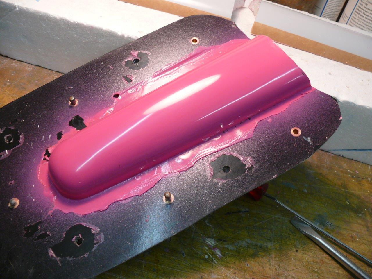

Das erste Musterteil,ist nur fuer den weiteren Urmodellbau bestimmt:

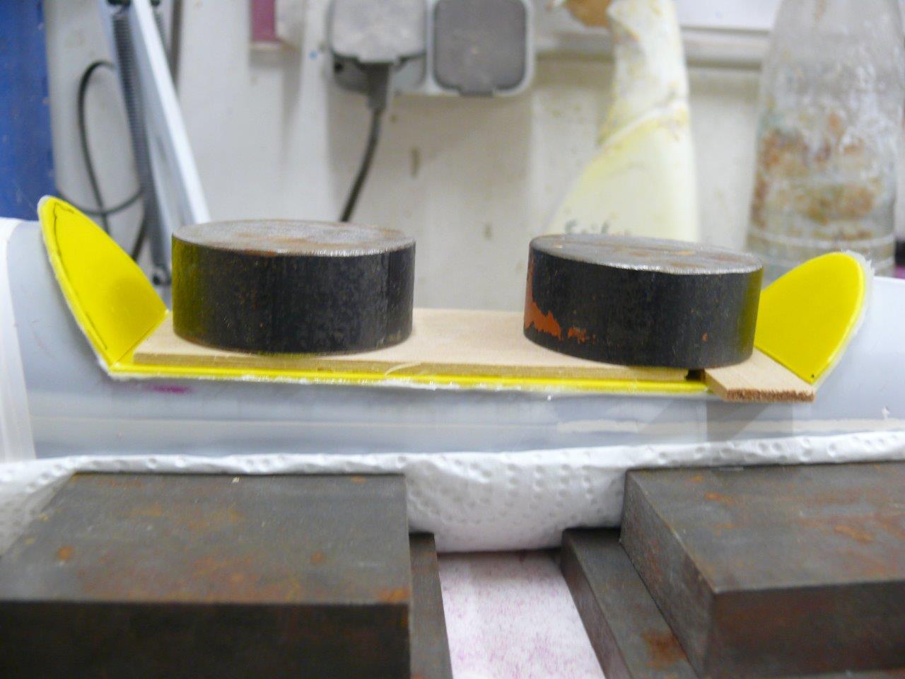

Die Abgeformte Nase wird aufgetrennt und mit definierten Abstaenden zusammengesetzt und die Ausschnitte werden gemacht

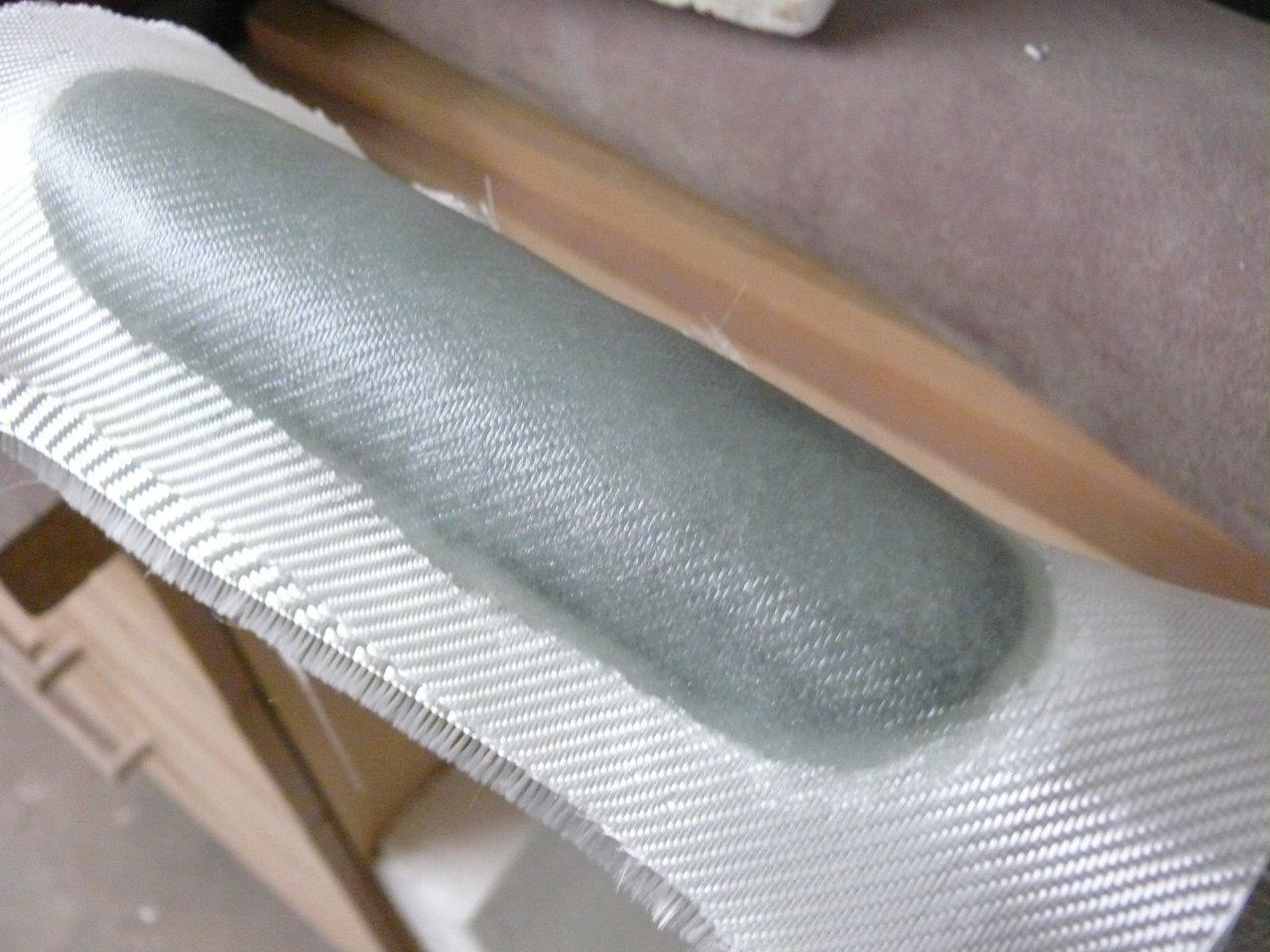

Einige Lagen Glas auf nem Kuststofftraeger mit Mumpe aufgesetzt verschliessen die Ausschnitte wieder:
Die Oberflaeche wird sehr schnell sehr glatt, ein zweimal spachteln und mit 1000er nass ergibt beste Qualitaeten.

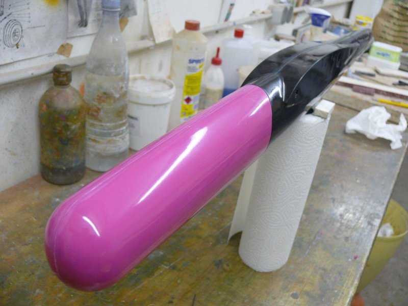

Mittlerweile ist das Bötchen soweit fertig es passt gut in die Nase, koennte hinten etwas strammer gehen, na mal sehen evtl werde ich es da nochmal genaustens spachteln, der sitz ist wichtiger als die oberflaeche! Ich moechte da ungern an jedem Modell Klebeband drunter wickeln muessen, sieht unpprofessionell aus.

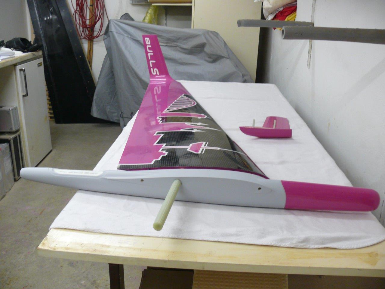

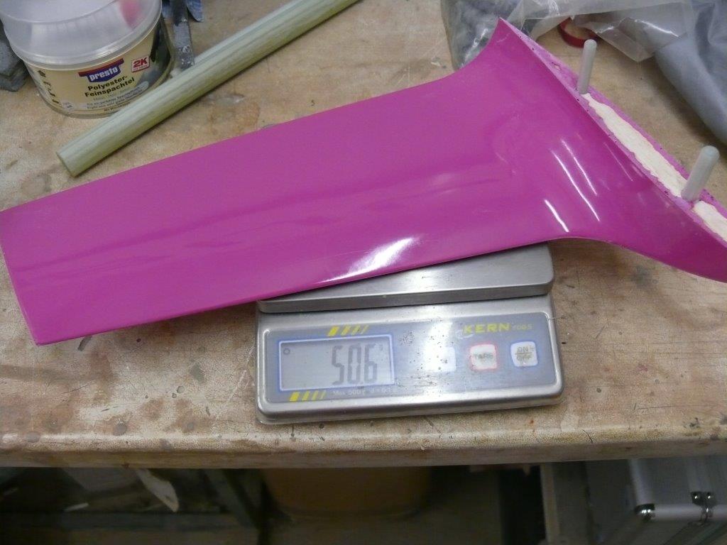

Der restliche Rumpf wird schwarz ist nur die Nase als Farbakzent, aber der Fluegel teilw. und die Winglets werden pink, Wird ein "Telekom" flieger :)
Angefangen habe ich mit 60-65gr pro Winglet und mit einer Kohle Aussenlage und Kohle Steckungsröhrchen werde ich die naechsten unter 50gr druecken.
Soviel mal nebenbei zu Rest des Projektes.

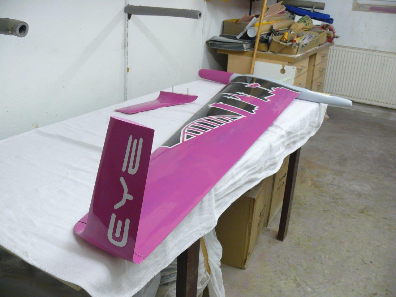

Der Vollständigkeit halber zeige ich hier mal die erste Fluegelentformung fuer die Abziehschnautze:
Heute kommt der 2. Fluegel aus der Form, bin schon wieder sehr gespannt,... mich hat da eine Werbung zu diesem Design inspiriert.
Alsbald geht es dann an den Formenbau zum Rumpf sowie die hintere Rumpfklappe...das stelle man sich in schwarz vor.
So da ist der Fluegel nun komplett entformt:
Danke, hab leider paar fehlstellen also zb weisse mumpe i bereich der sichtkohle und bei der holmverklebung ist mumpe bzw weisses harz bis zur kohle oberfläche gelaufen.
Habe wegen der Lackierung auch zum ersten mal auf trennlack verzichtet dadurch halten die schalen nicht so gut am werkzeug u beim schliessen ist mumpe teilw zwischen form u modell gekrochen.

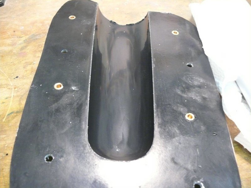

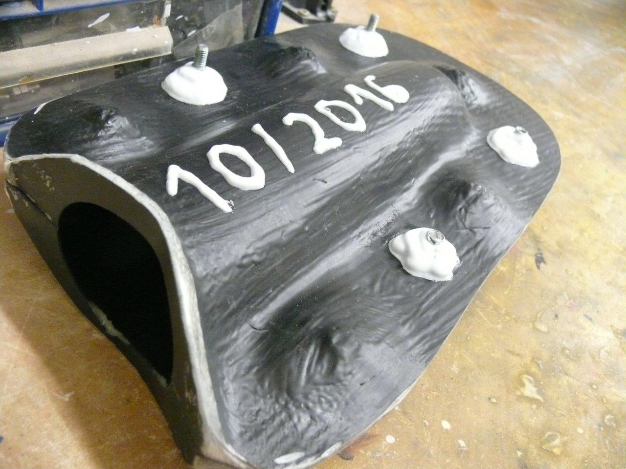

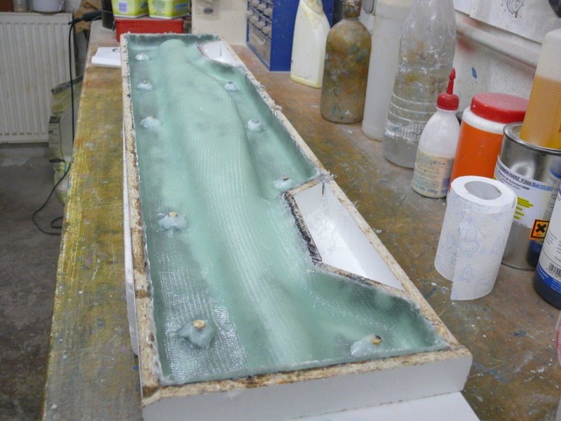

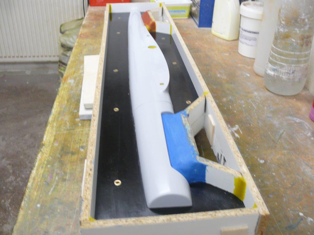

hab heute mit dem Formenbau fuer den Rumpf begonnen.
Heckteil f Seglervariante:
Deckel Rumpfheck:
Die eigentliche Rumpfform:
tbc...

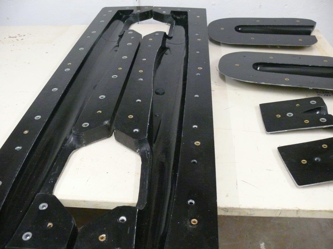

Froher neues Jahr Zusammen!
Das erste was ich im neuen jahr gemacht habe ist die neue Form aufgemacht :)

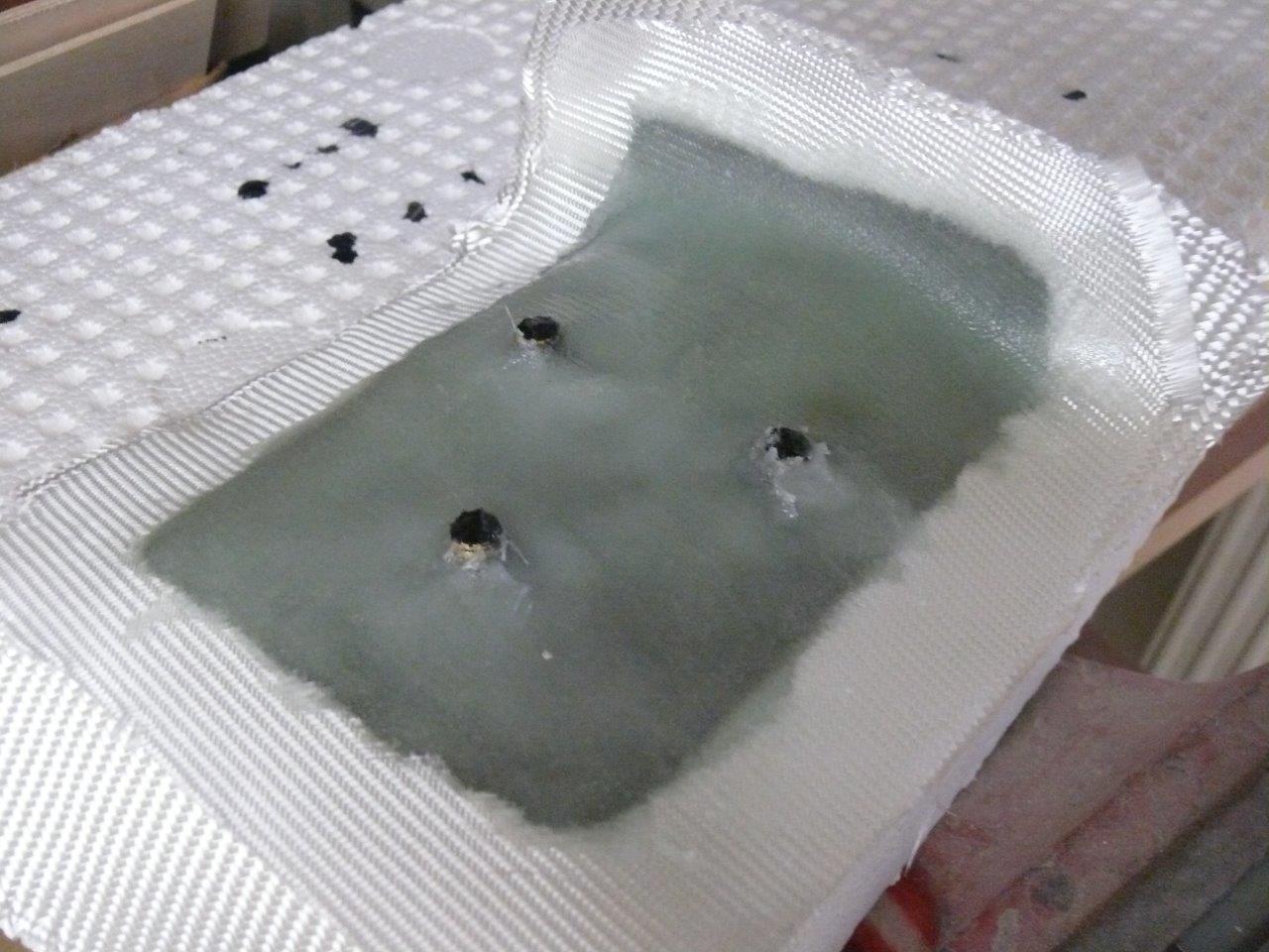

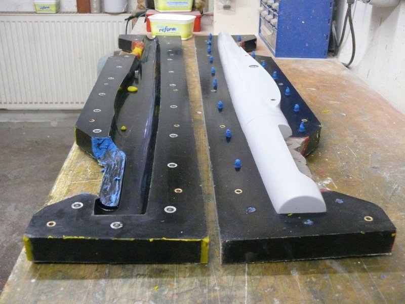

Hier der gesamte Formensatz fuer den "Mark 3 Rumpf"
Werde wieder berichten wenn die ersten Modelle aus den Formen kommen und wie sie dann zusammenpassen, also speziel hier der Bereich Abziehschnautze...

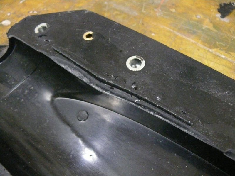

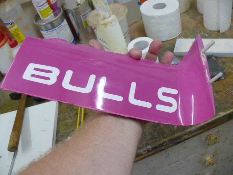

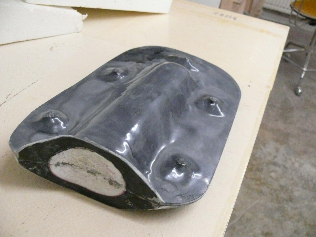

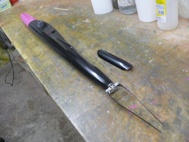

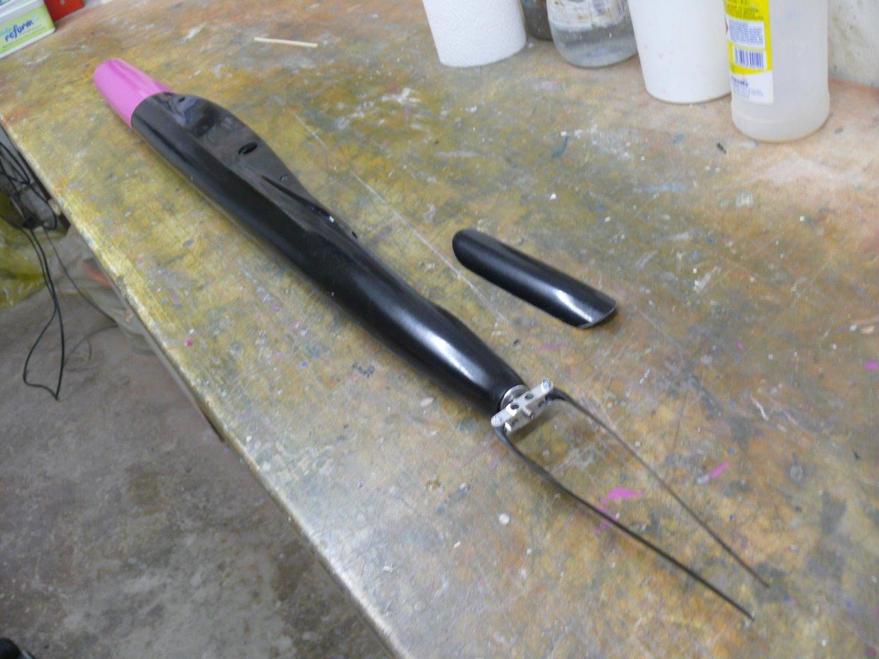

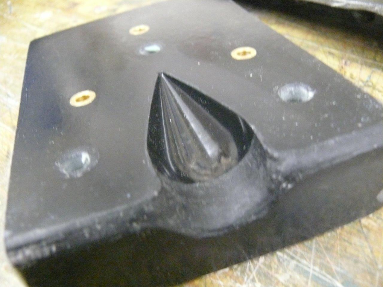

So der Sinn des Beitrags war ja alles rund um die Abziehschnautze, gestern habe ich den ersten Rumpf entformt, das Modell ist o.k. leider brach mir an der Formkante ein riesiges Stück heraus. Die Vorgehensweise zur Abziehnase hat aber zu einem guten passgenauen Ergebnis gefuehrt darum gings ja. Auch vorne in der Front zentriert die Kappe gut auf dem Rumpf und nix wackelt, genau so wie es soll:
soweit so gut :)
:evil: :evil: :evil: so ein Zimt.
Fuer die Seglerversion gibts einen Abstroemkonus / Spitze.
