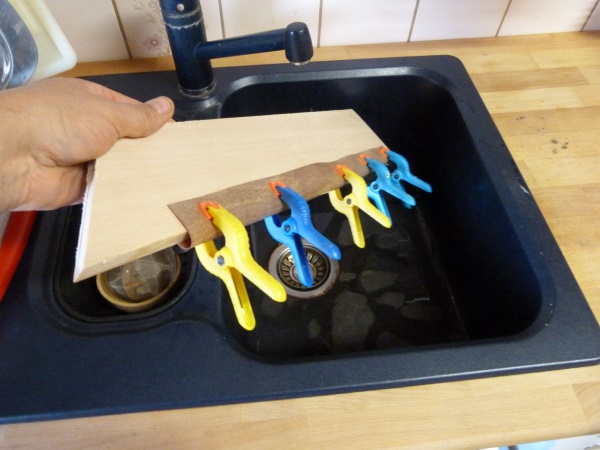

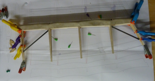

Auf die Schnelle habe ich nur Fotos von Beplankung 0,6mm.
Wie groß ist denn der Radius?
Normale Leisten für die Rumpfkontur verarbeite ich unbehandelt.
Die Beplankung übergieße ich mit kochendem Wasser. Wenn ich nur das einzelne Stück verarbeite ich es gleich „nass“.
Sonst trocknen lassen die Form bleibt.
