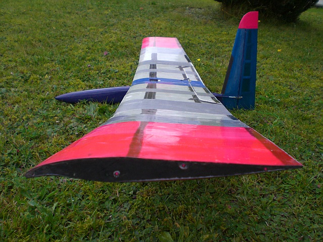

Da ich grad so beim Stöbern auf Matzes gfk Platten Experimente gestossen bin...
Ich habe anstatt Glasplatte mal Zeichenfolie 70µ beidseitig Matt benutzt, lässt sich drauf lakieren ohne das der Lack perlt, man brauch kein Trennmittel und es hineterlässt ein schön mattes Finish:
Irgendwann... eines Tages... werd ich mal ne vorgefertigte DBox oder ganze Beplankung mit sowas ausprobieren diese ganzen Hochglanzliegerle sind ja auf dauer auch langweilig :P
Ich fände sowas auch cool. Irgendwo, glaub im rcn, hat jemand einem Climaxx eine D-Box aus Kohle verpasst.
Beiträge: 6567
vanquish hat geschrieben:cool, Uwe!
Kannst dir ja schonmal einen weiteren Aufbau überlegen ;)
Hallo Mario, für den Minirock hab ich das schon, ich wollte ja mal einen leichten bauen und würde einfach nur jeweils eine Lage dünnes Kohlegewebe außen und dünnes Glas oder Disser innen auf Herex im Vacuum bauen. Dazu ein minimalster Holm aus einem Streifen Spread-Tow Kohleband und einem mit dünnem Glas beschichteten Schaumsteg. Nur die lange Flugzeugnase sollte eine stabile Kevlar oder Basalt Hartschale sein, das ist stabil bei Stecklandungen und besser als Blei in eine Leichtnase zu packen. Das wäre aber nur mal ein Experiment für einen Hangschnüffler, ansonsten hat die Hartschale für meine Fliegerei schon ihren Sinn :oops:
@Michael: von dieser Folie habe ich auch noch ein paar Meter, aber in 0,09 mm dicke.

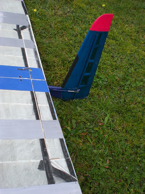

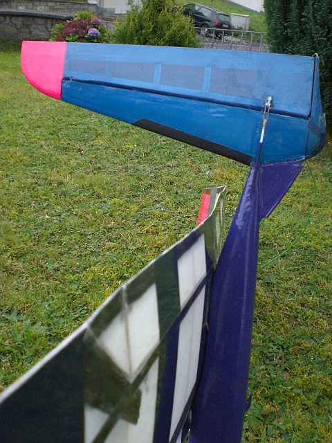

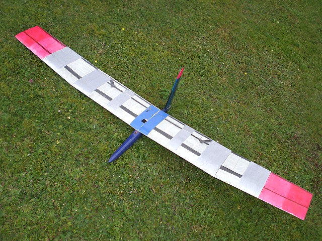

Mein GFK-Platten-Experiment hatte ich im Jahr 2007 aber auf eingetrenntes Baumarkt-Plastikglas laminiert, es war ein Experimentalbrett für das "Schnabelprofil". Es ist in GFK-vollbeplankter Balsa-Rippenbauweise ausgeführt, das würde ich wegen Reparatur-Unfreundlichkeit nie wieder machen. Mit vorgeformter Nasenform in Hybridgewebe wäre das vielleicht lohnender, ähnlich wie das Christian in Glas beim Schiski gemacht hat?
Bei meinen Brett sieht man auch ein bisschen wie ich mir das Höhenruder beim 2-Achs-Gizmores gedacht hatte.
Die Fläche des alten Bretts ist vierteilig, das heißt das Höhenruder ist mit der Fläche im V-Form-Knick geteilt und wird aus dem einen Flächenteil mit kleinem Ausschlag und größt möglicher Servoauflösung angelenkt. Die andere Höhenruderhälfte wird über einen zuckerhutförmigen 2,5 mm Metallstift in einem Bowdenzug-Außenröhrchen und einen Tesastreifen als Längsspaltabdeckung mit genommen. Das funktionierte trotz des Knicks im Höhenruderblatt absolut spielfrei ohne zu klemmen, kein Wunder bei +- 5 mm Maximalausschlag des Ruders.
Mit dem Brett konnte man mit Seitenruder und Höhenruder Rollen fliegen, aber die Gleitleistung des Profils war miserabel.
Die Sachen sind mir ja bekannt. 0,09mm so dünn hätte ich mir das nicht gedacht, hast du da nur die 2x 50er Glas wie auf dem Papierplan geschrieben genommen?
In wie fern Reparaturunfreundlich? Ich hatte mal beim Volo an eine vorgefertigte DBox mit Hybridgewebe gedacht aber wie bewerkstelligen? Durch die geschwungene Nasenleiste geht ja kein Styroschnitt also müsste man erst mal eine Form bauen und dann kann man da auch keine Folie rum ziehen ohne das es Falten gibt. Oracover hat glaube ich auch Folie ohne Kleber "Air"? Die könnte man dann drum legen und per Heißluft anschrumpfen.
Eines Tages wenn ich Rentner bin... :mrgreen:

paulpanter82 hat geschrieben:0,09mm so dünn hätte ich mir das nicht gedacht, hast du da nur die 2x 50er Glas wie auf dem Papierplan geschrieben genommen?
die 0,09 mm dünne Zeichenfolie ist 0,02 mm dicker als Deine, aber 2007 hatte ich die nicht für die Experimente mit GFK-Beblankung verwendet, sondern 3 mm Baumarkt-Plexiglas, was wahrscheinlich Lexan (Polycarbonat, PC) oder PVC oder so was ähnliches ist, aber kein Acrylglas (PMMA).
Das Laminat des Bretts aus dem Jahr 2007 besteht aus 2 x 50 g/m² Glas, das reicht als Beplankung bei einem Thermiksegler in Rippenbauweise mit 50-80 mm Rippenabstand vollkommen aus. Bei einem Bruch des dünnen Laminats z.B. bei Berührung mit einem Hindernis bei harter Landung wird diese Bauweise allerdings zum Problem, denn es ist schwierig die dünnen Bruchkanten genau zueinander ausgerichtet zu verkleben und wenns nicht genau passt hat man bei der Beplankung kein Fleisch zum bei schleifen, das ist ziemlich blöd zu reparieren.
