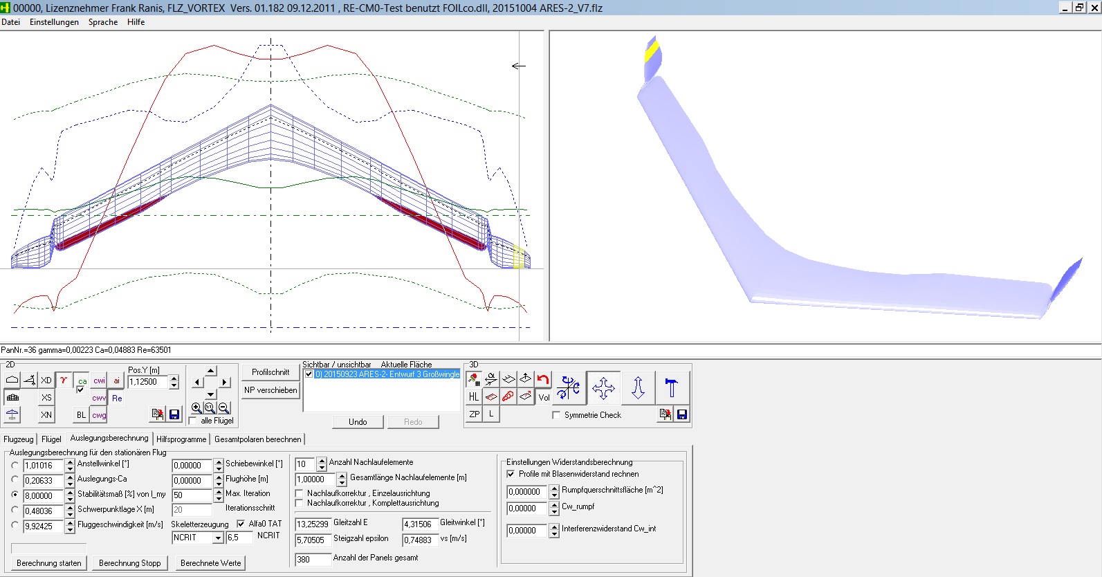

Heute habe ich die erste Runde Profile aussuchen und anpassen gemacht. Im Vergleich zu den SA703X-Profile des alten ARES hab ich als Basis für einen Strak das BC70 von Ruben Bühler und Jonas Ilg, das AG 35 und das PW-Horten-UHmod. von Peter Wick im X-Foil verglichen, das im Antist für gute Leistungen sorgt.
Ich habe mich für einen Strak auf Basis des PW entschieden weil die Polare des Grundprofils schon besser auf die örtlichen ca-Belastungen des Pfeils passte, da musste ich weniger Anpassungsarbeit machen. Das BC70 und das "PW Horten Strak 2_Mod_25-75xd24" unterscheiden sich eh nur in Nuancen, die man in Positiv-Rippe kaum zuverlässig gebaut bekommt.
Der Grundriss hat im Vergleich zum ARES 2° mehr Pfeilung bekommen, es sind jetzt 28° statt 26° Nasenpfeilung um weniger Trimmblei zu brauchen. Die Streckung ohne Winglets ist mit 11 statt 10,5 etwas höher als beim alten Modell.
Die Endleiste hat jetzt keine Ecken mehr zwischen den Trapezen, sondern ist an den Übergängen gerundet. Der Tiefensprung zum Ruderanfang ist geblieben, die Giga-Flap wird zur Vermeidung des Ruderlängsspalt durch eine andere Lösung ersetzt.
Der Auslegungs-cA ist im Moment noch signifikant niedriger als beim ARES 2011, das werde ich im zweiten Durchlauf wahrscheinlich deutlich nach oben korrigieren.
Den Minimalrumpf als Hochstarthakenträger ohne Elektronikkomponenten der letzten ARES-Version werde ich auch jetzt wieder brauchen weil die Streckung und Pfeilung vergrößert werden, damit liegt der Schwerpunkt wieder deutlich hinter der Endleiste. In Coburg hat sich gezeigt dass man für einen sicheren Abwurf im steilen Winkel aber etwas "mehr Holz" und eine ergonomischere Form des Minimalrumpfs braucht als ich jetzt gebaut habe.

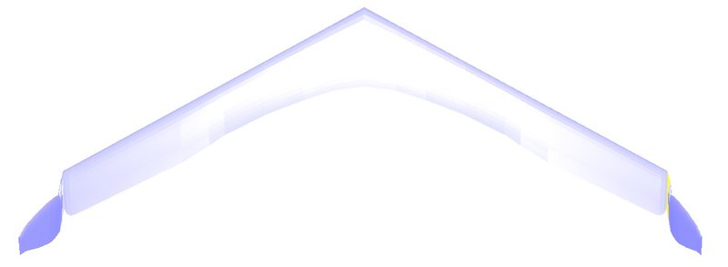

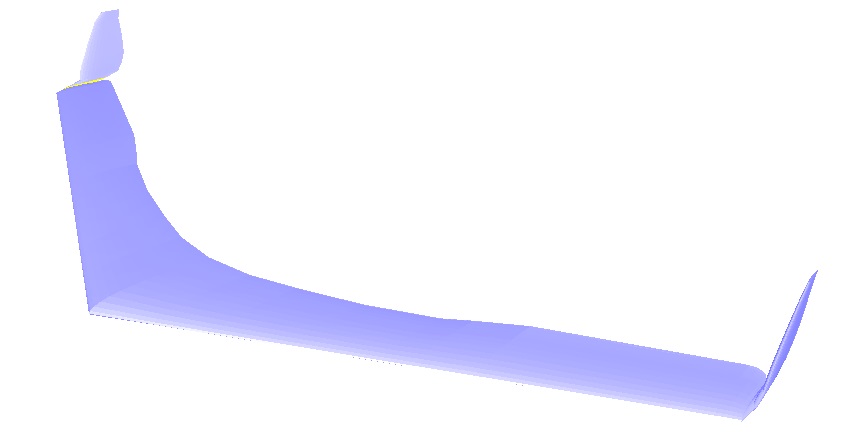

Hier einfach mal ein paar Screenshots des neuen Entwurfs, ich hoffe er gefällt nicht nur den ausgesprochenen Pfeilnurflügelfans ;-)

Ist der Schwerpunkt weit hinter der Endleiste das sich kein Schwänzchen vielleicht lohnt?
Oder lässt sich so ein minimal Rumpf besser beim Start am Gummi handhaben?
Jetzt hab ich nochmal genauer geschaut, ist die Ruderklappe am Ende gerundet?? :roll:

paulpanter82 hat geschrieben:Ist der Schwerpunkt weit hinter der Endleiste das sich kein Schwänzchen vielleicht lohnt?
Hallo Michael, der Schwerpunkt des Neo ist im Moment ~30 mm hinter der Endleiste, beim UrAres mit den X-RES-Winglets sind es ~45 mm.
Ein Minirumpf lässt sich im Hochstart ganz gut handeln wenn er günstig geformt ist. Die Fingerspitzen umgreifen dabei die Endleiste, der Minirumpf mit dem Seil liegt in der Beuge zwischen Daumen und Zeigefinger, aber der aktuelle UrAres-Rumpf ist etwas zu dünn um den Flieger mit Gummispannung sicher und bequem ausrichten zu können.
Ein großes Schwänzchen führt dazu dass die Profilwölbung der Mittelsektion sehr stark reduziert werden muss, das kostet leider wahlweise Maximalauftrieb oder eine versaute Zirkulationsverteilung im Langsamflug.
Schon der jetzige Bogen führt zu einer Halbierung der Profilwölbung gegenüber dem Profil am Querruderanfang. Ich versuche das mit etwas mehr Profildicke der Mittelrippe auszugleichen, was auch gut für den Einbauraum von Akku und RC ist, aber bin noch nicht ganz mit dem Ergebnis zufrieden. Das zu lösen ist eine Aufgabe für die zweite Profilanpassungsrunde.
paulpanter82 hat geschrieben:Jetzt hab ich nochmal genauer geschaut, ist die Ruderklappe am Ende gerundet?? :roll:
Ja, das ist eine wichtige Veränderung gegenüber dem UrAres, aber verrate es bitte keinem :roll: :D

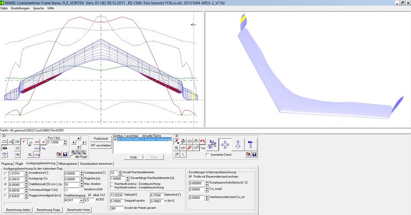

hier ist es jetzt auch ein bisschen weiter gegangen. Heute habe ich mir die Zeit genommen die Profilierung des ARES neo fertig zu machen. Es sind 9 verschiedene Profile geworden, von denen 7 Profile modifizierte PWs und die beiden Wingletprofile originale HT23 und HT13 sind.
cA aus dem FLZ_Vortex mit den X-Foil-Profilmomenten bei Rudern im Strak und 8 % Stabilitätsmaß ist 0,47, auf Re-Zahl und Auftriebsbelastung bei diesem Wert habe ich auch die Profile angepasst.
cA max bei geplanten 450 Gramm gibt das Vortex mit 0,87 an, das ist etwas weniger als beim alten ARES, aber da dürfte für den Hochstart das absolute Fluggewicht die größere Rolle spielen.
Als nächstes beginnt dann die CAD-Konstruktion, wie bei mir üblich in 2D.
Die Profile sind dünner als beim alten ARES, das dann mit weniger Gewicht bauen zu können wird noch die größte konstruktive Herausforderung werden.

paulpanter82 hat geschrieben:Die tiefen bleiben doch ansich recht ähnlich oder oder gehst du mit der Streckung höher wie AtistRES zu Gezores?
Hallo Michael, die Streckung ist mit 10,9 zu 10,5 etwas größer als beim alten ARES geworden, aber das ist ja fast nix.
Die wesentlichen Unterschiede zum alten ARES sind die etwas höhere Pfeilung, die dünneren Profile und der Außenflügel mit der neuen Ruderform ohne Gigaflaps. Es werden von Anfang an profilierte Winglets eingesetzt werden nachdem sich die X-RES-Winglets am ARES im Hochstart und Thermikflug zuletzt so gut bewährt haben.
