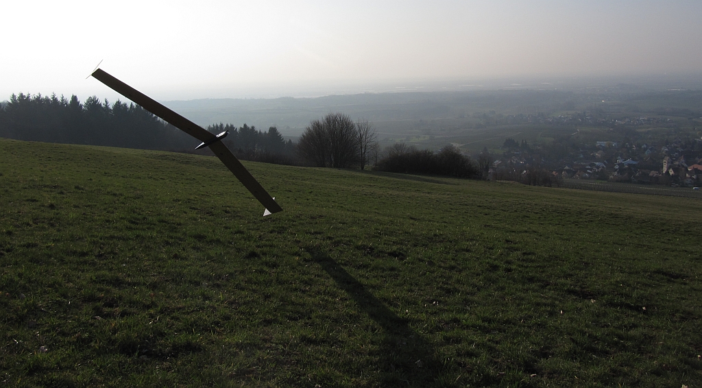

Sooo, 2. Flug, neues Video, und vom 3. Flug gibt´s ein paar Bilder.
Die Ausschläge sind zwar noch nicht perfekt, aber das ist schon eine andere Welt. Deutlich angenehmer fliegbar, Rollen kommen gut, Loopings enden nicht in Trudelaktionen senkrecht nach oben, Schwerpunkt ist nochmal weiter zurück, mittlerweile bin ich am Anschlag, dh ich bin mit dem Akku direkt am Empfänger, muss also erstmal noch bissl basteln bevor ich weiter hinter komme.
Die Flugeigenschaften sind allerdings bisher nicht wie gewollt, trotz des für meine Verhältnisse ;-) geringen Gewichts, läuft das Ding richtig gut vorwärts und langsam gemacht erhöht sich vor allem das Sinken und die Ruderwirkung wird schwammig. Relativ gut zu kreisen ist der Vogel zwar schon, aber alles mit einer höheren Grundgeschwindigkeit als erwartet....

christianka6cr hat geschrieben:trotz des für meine Verhältnisse geringen Gewichts, läuft das Ding richtig gut vorwärts und langsam gemacht erhöht sich vor allem das Sinken und die Ruderwirkung wird schwammig. Relativ gut zu kreisen ist der Vogel zwar schon, aber alles mit einer höheren Grundgeschwindigkeit als erwartet....
Willkommen in der Welt der Bretter ! :mrgreen: :mrgreen:
Macht sich doch klasse, die Kiste. Aber mit einer Profildicke von ca. 8,5 % und einer Wölbung von knapp 1,5 % war auch sicherlich nicht zu erwarten, dass da ein Wiesenschleicher herauskommt ;-) ! Der Nuri scheint aber doch Aufwind gut anzunehmen; also: Die Flugeigenschaften nutzen, und geniessen :thumbup: !

Nee, reiner Wiesenschleicher sicher nicht, aber durch das geringe Gewicht hätte ich erwartet, daß ich auch langsamer unterwegs sein könnte... Mein VoT ist da trotz dreifachem Gewicht ausgehungert nicht schneller, fliegt sich aber ruhiger, weniger Schwammig. Schaumama ob sich das noch ändert bis ich die Kiste fertig eingestellt habe, oder ob das die unverkehrbaren Zugeständnisse an die Streckung sind ;-)
