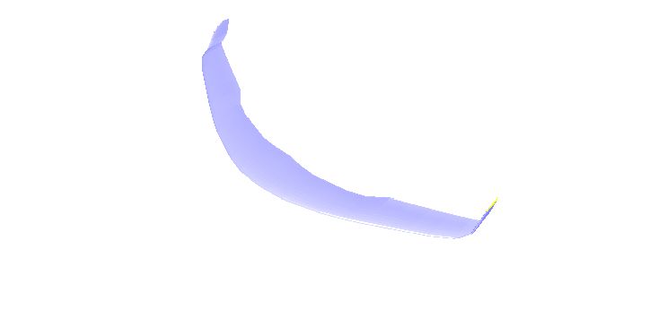

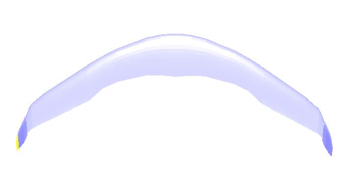

Zunächst aber zwei FLZ_Vortex-Screenshots aus der Auslegungsphase:

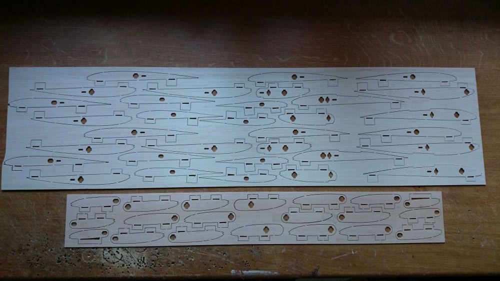

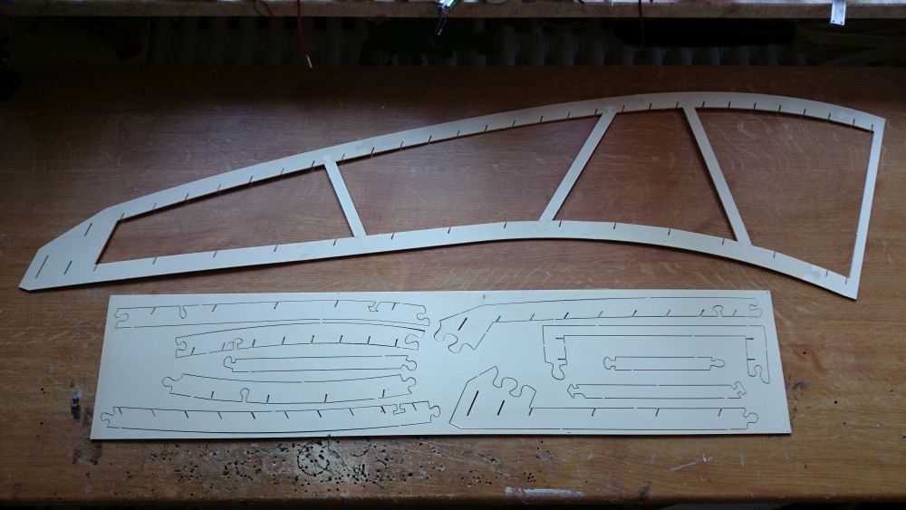

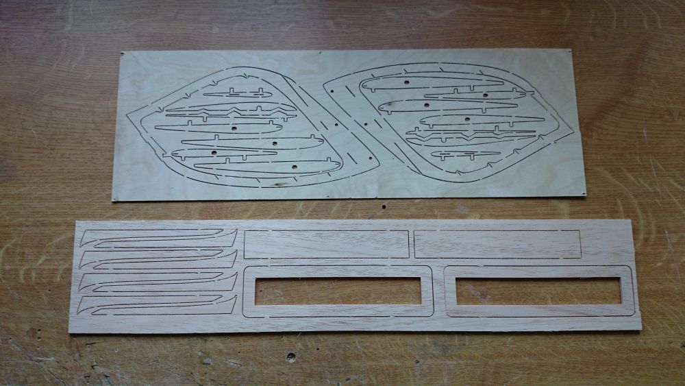

Wenn man aber nach der Materialmenge aus geht könnte es aber fast klappen. :mrgreen: Das cfk Material wiegt rein gefühlsmässig mehr als das ganze Holz

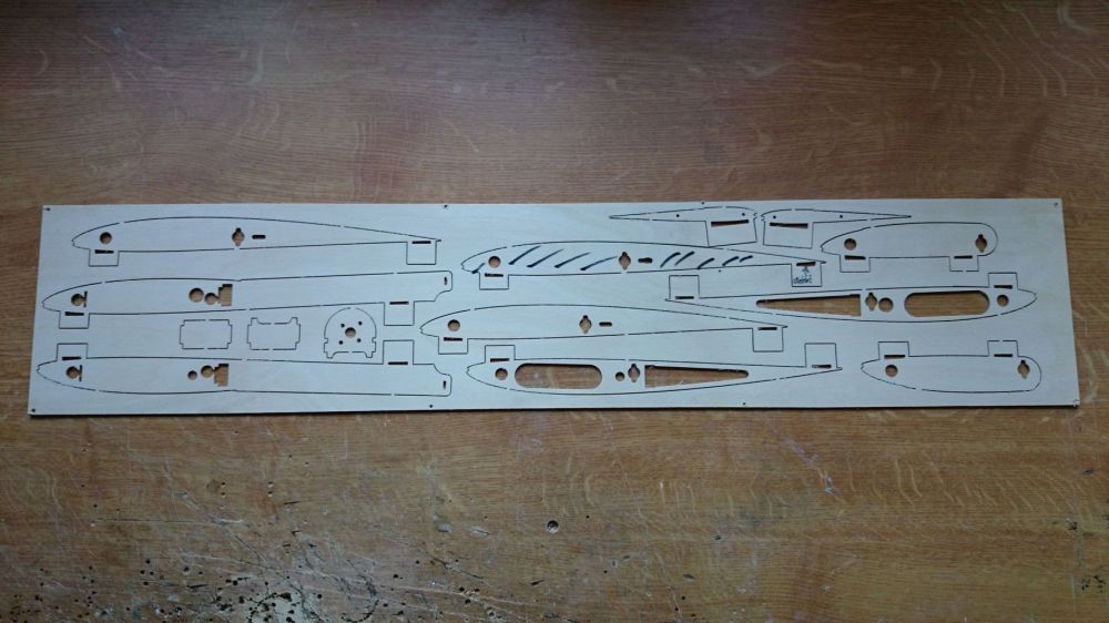

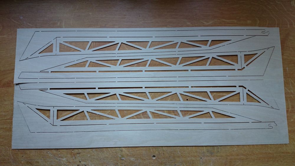

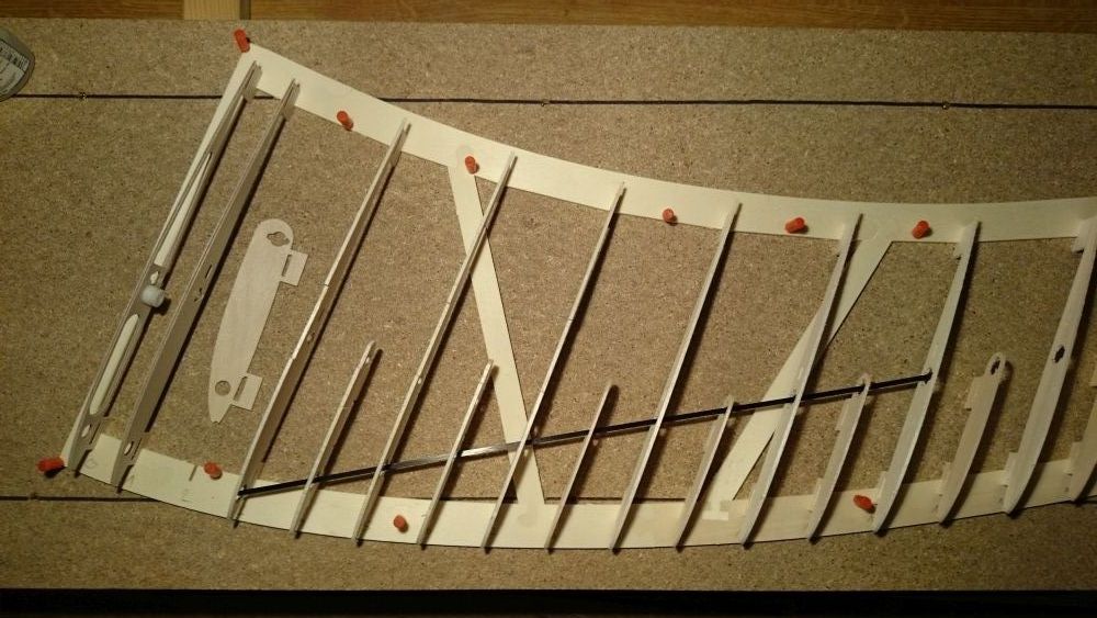

Helling aus 3mm Pappelsperrholz
Voll- und Halbrippen in 2 und 1,5mm Balsa
Mittel- Endrippe/n 2mm Flugsperrholz
Winglets mit Rippen in 1mm Sperrholz sowie Wingletfussfüllstücke und Bremsklappen aus 3mm Balsa
Beplankungsteile für Ruder, Endleiste und Mittelstück in 0,6mm Flugsperrholz

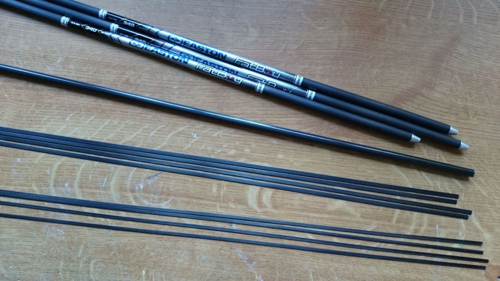

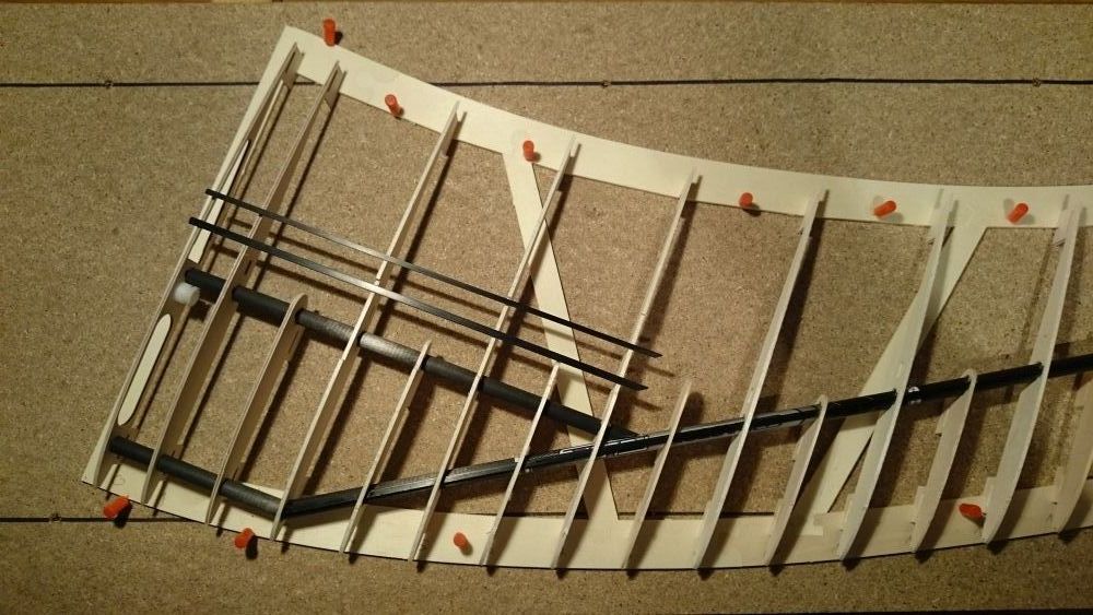

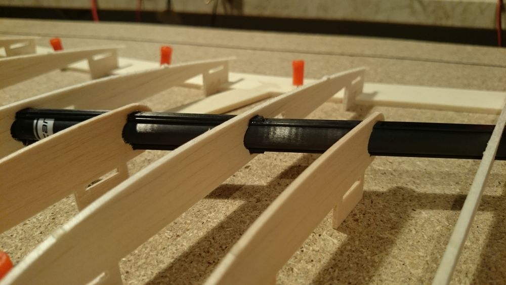

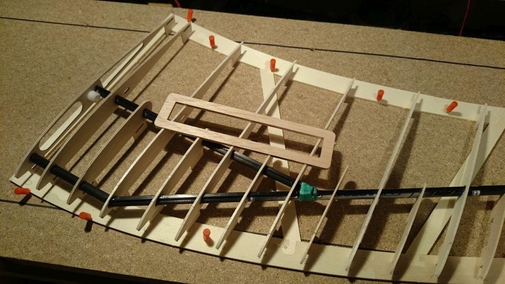

An cfk Material werden 3 Pfeilschäffte "Eston Fatboy" stärke 340er. 1x 8mm cfk Rohr und je 4x 4x1mm / 3x1mm in 1m Stücken benötigt.
Für das Nasenrohr dann nach belieben entwerde cfk oder gfk 3mm Rohr / Stab dort dann allerdings als 2m Ware da je Seite 1110mm benötigt werden.

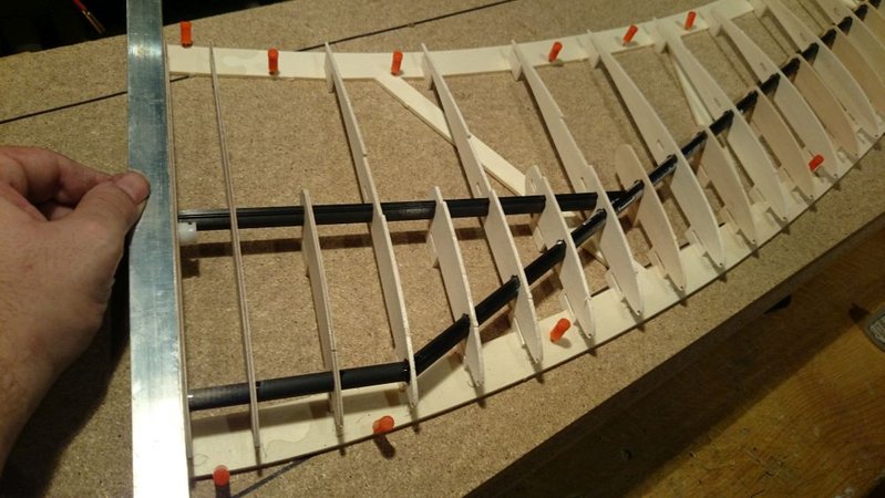

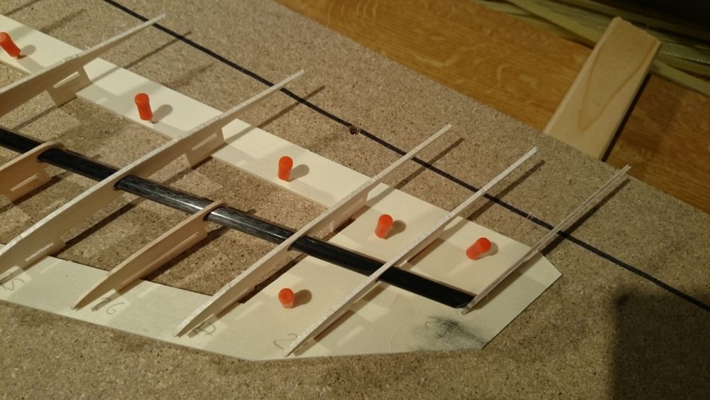

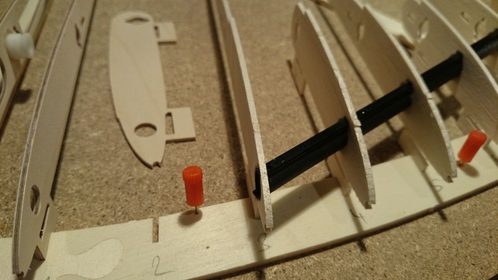

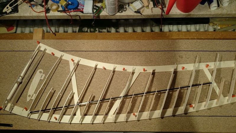

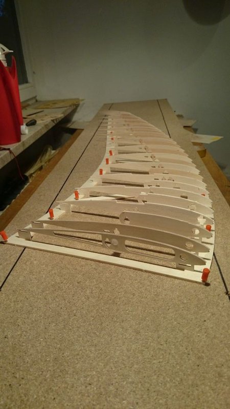

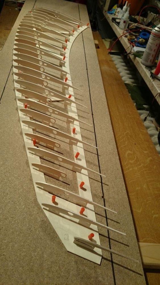

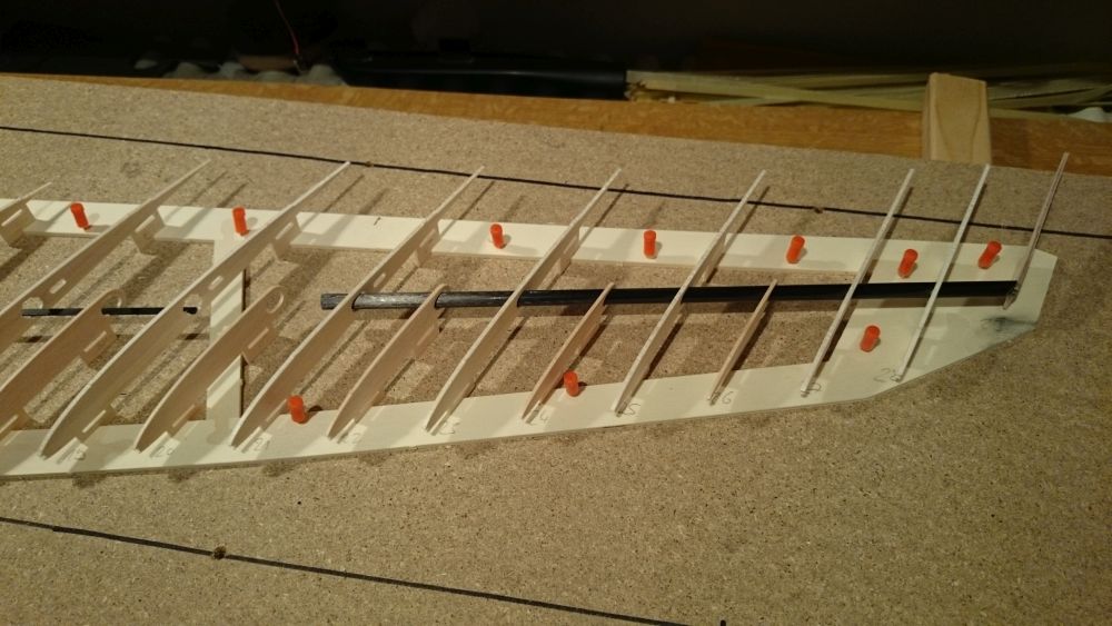

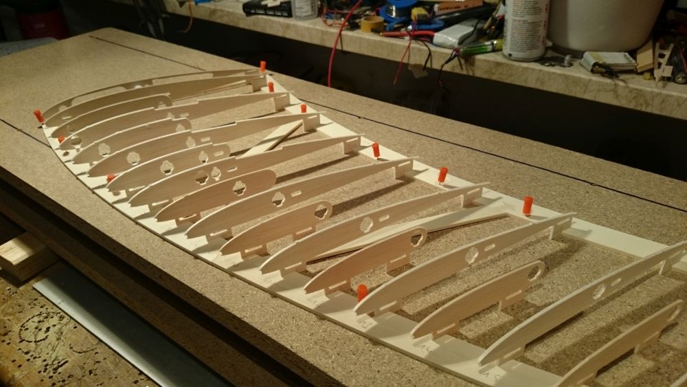

Dank Helling ist das Rippen aufstellen in wenigen Minuten erledigt und man kann sich schon mal an der kurvigen Flügelkontur ergötzen.

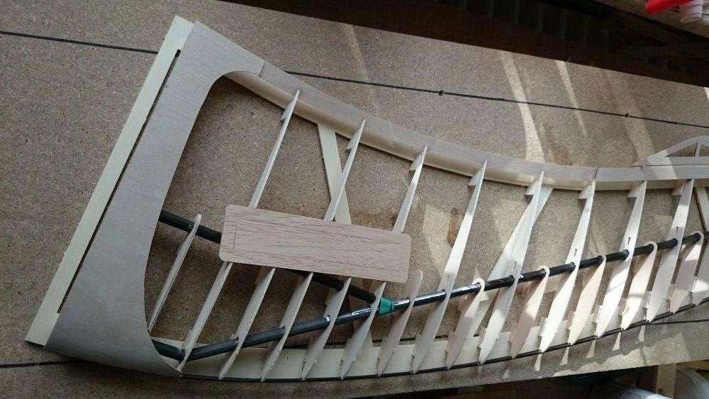

Nun weerden die Holme zugeschnitten und von unten nach oben eingeschoben.
Vom 3x1mm cfk 410mm, 4x1mm cfk 650mm, 800mm vom Pfeilschafft und am Flügelende zum Winglet hin 340mm 8er cfk Rohr.
Beim Übergang vom Pfeilschafft auf das 8er Rohr habe ich 24std. Harz verwendet, das gibt einem Zeit die Teile aus zurichten.
Auch das Hauptsteckungsrohr besteht aus dem Pfeilschafft und wird ebenfalls mit den 4x1 / 3x1 cfk Profilen verstärkt.
Steckungsrippe 0 wird mit einer geraden Führungshilfe gerichtet und erst dann mit den cfk Holmen / Rohren verklebt dort auch schon das Weiblein eines Multilocks zu sehen.

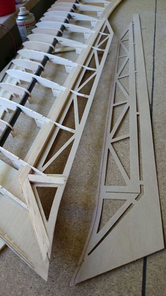

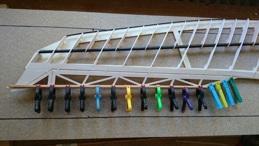

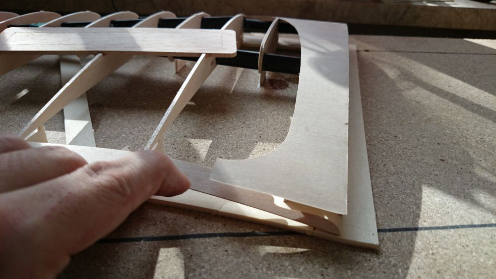

Die Bremsklappenteile aus 3mm Balsa stehen aus der Oberflächenkontur hervor und werden später ins Profil geschliffen.
Diese hat mir bei der Planung fast den Verstand geraubt. Paralell zur Flugrichtung also gerade wäre sie nur mit Verwindung rein gegangen bzw. wäre auf der einen Seite dicker gewesen was vielleicht später zu einem Verzug geführt hätte. So geht sieh nun spannungsfrei und gleichmässig dick rein.

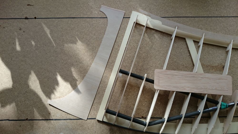

Bei der Ruderbeplankung gibt es ein Ober- und Unterteil. Das Unterteil mit der dünnen Nut für das Scharnier kommt nach unten.
Der Scharnierbereich wird mit 8mm breiten Balsastücken aufgefüllt und oberseitig bei geschliffen das ersparrt einem später das verkasten der Ruder- und Flügelkanten. Die obere Beplankung mit der breiten Nut wird an der Endleiste scharf angeschliffen. Beim aufkleben zunächst an der Flügelseite und in der Nut mit Seku. An der Endleiste dann mit Uhu Hart und etwas biegsammen Leisten zusammen geklammert.Geplant war eigentlich auch das das 3mm cfk Nasenrohr bis zur Endrippe durch geht. Jedoch hat mir die stark zurück gesetze einen Strich durch die Rechnung gemacht und so werde ich wohl noch ein Formstück für den Übergang austüfteln müssen.
Die Endleiste am Ruder macht einen leichten Bogenverlauf nach oben jedoch ist die Scharnierlinie komplett gerade.
Für die ruderlose Endleiste ist kein Oberteil vorgesehen jedoch werde ich eventuell mit 1K Roovings oberseitig ca. 3-5cm lange Aufleimer aufbringen.

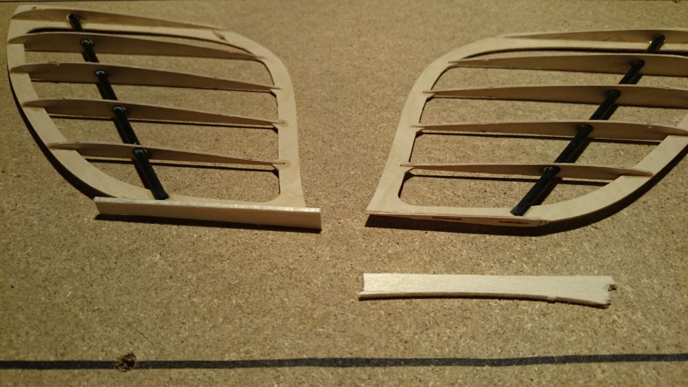

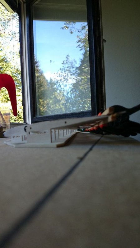

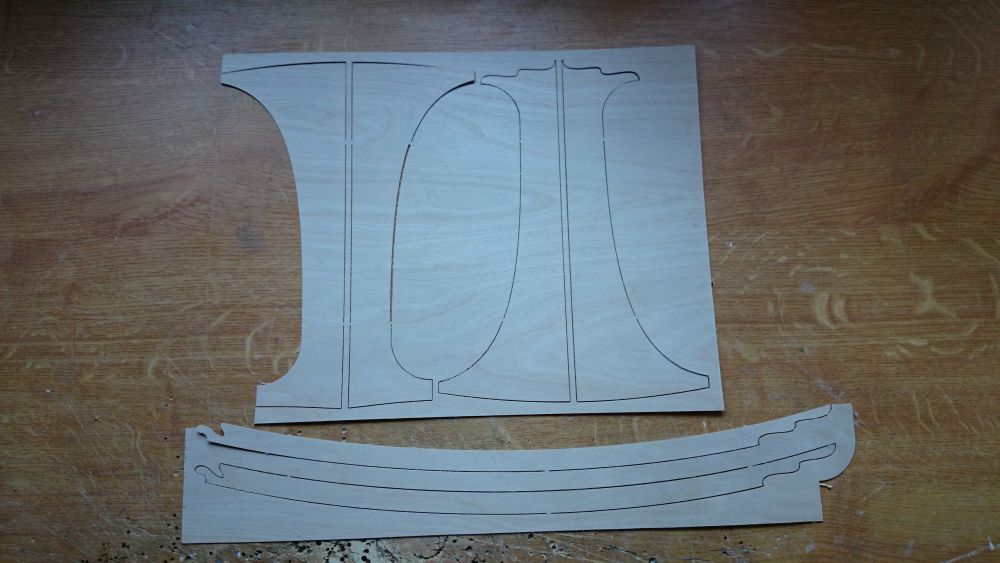

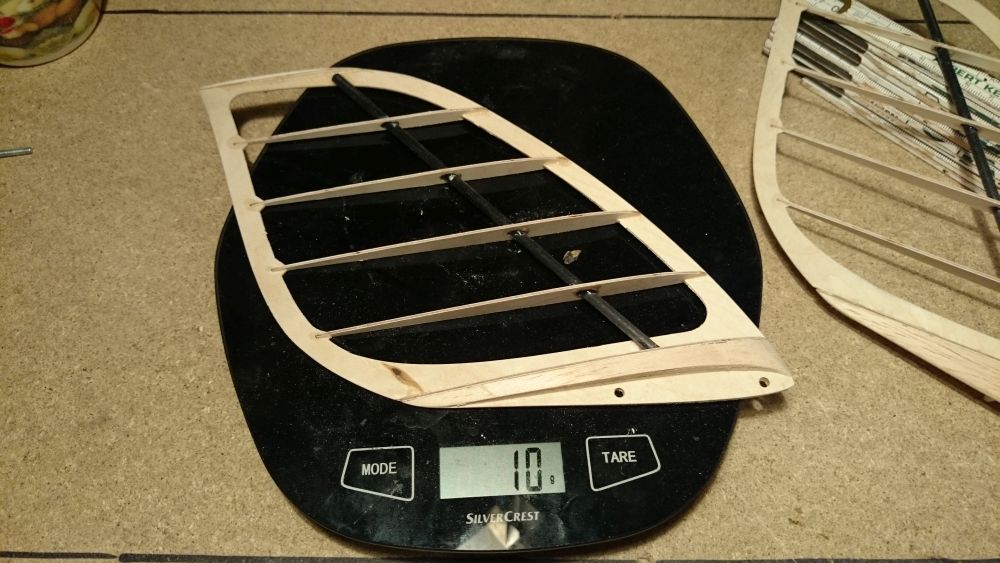

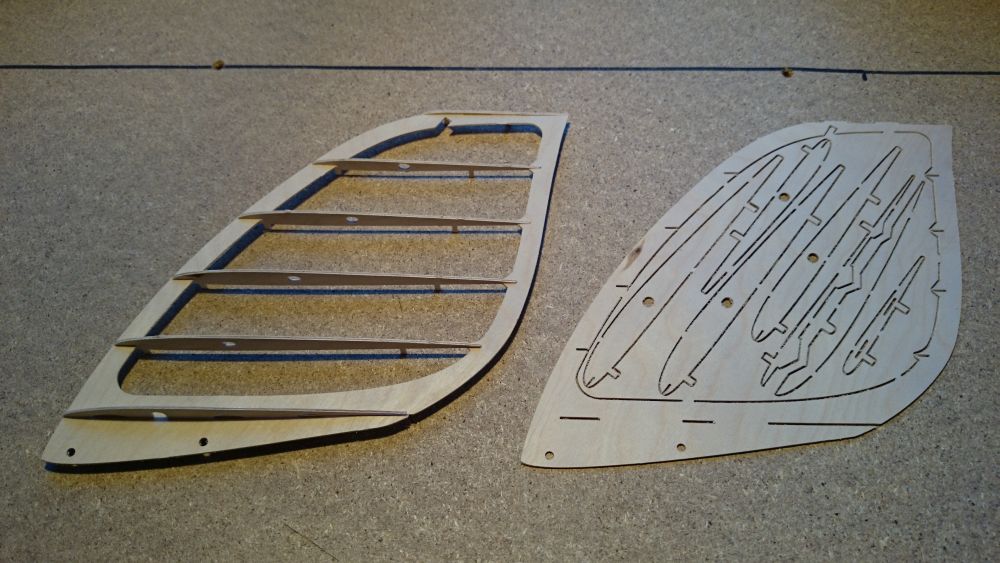

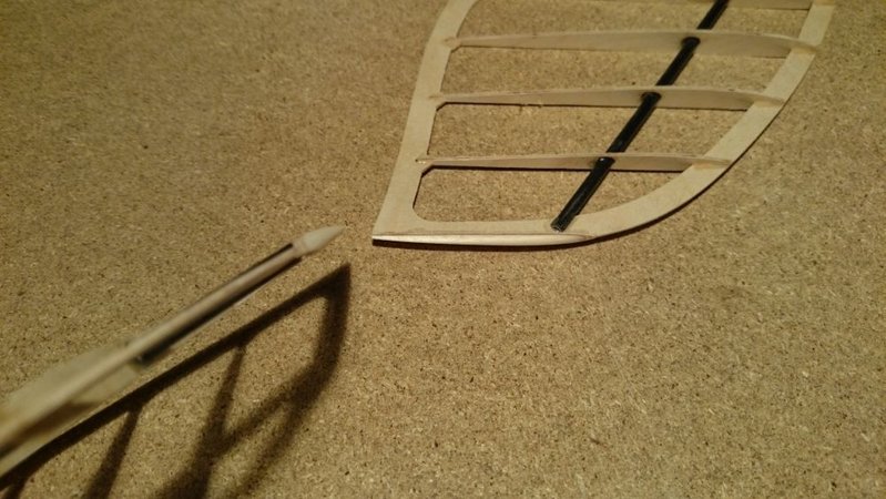

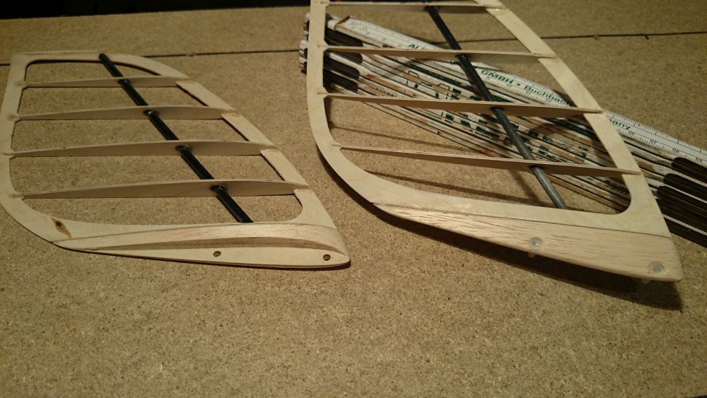

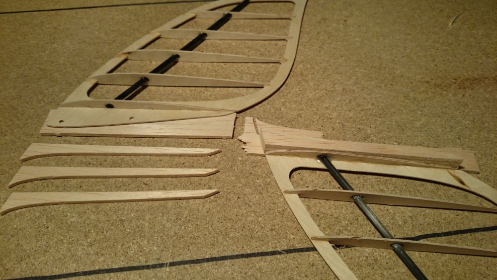

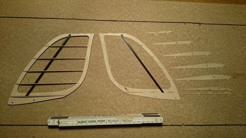

Zum Abend gibts nur Winglets an denen habe ich doch gut 3 Stunden hin gebastelt :roll:
Schrauben sind M3 Polyamid Senkkopf.
Da fehlt übrigens in der cfk Materialauflistung 2x 170mm 4mm cfk Rohr.
Ok, schäfften und die Stelle an einer Rippe verkleben ginge da hast du recht. Bei meinen cfk Nasenrohr könnte ich sogar einen kurzen Stift in die Schäfftung mit rein stecken :mrgreen:
Beiträge: 6566
Re: X-RES
Mist, was sind die Winglets schwer :shock: , aber das ist wohl der Preis dafür dass sie so schön und so schön profiliert sind ;-)
Schaun mer mal wies nachher in der Bilanz aussieht.
Re: X-RES
Naja 10g gehn noch sie sind ja nicht sooo weit hinter dem Schwerpunkt. :roll:
Das Balsa ist hartes recht schwer. Man könnte ja eventuell auch 0,8mm Sperrholz und 3er cfk Rohr nehmen.
Und ich hatte noch gefragt ob es wirklich Profiliert sein muss :mrgreen:
Beiträge: 6566
Re: X-RES
Gramm
paulpanter82 hat geschrieben:Und ich hatte noch gefragt ob es wirklich Profiliert sein muss :mrgreen:
...die Frage ist halt was mehr Hochstarthöhe bringt, die Gewichtsersparnis der unprofilierten Winglets oder der Mehrauftrieb der profilierten. Die ARES-Winglets wiegen im Rohbau 9 Gramm.....beide zusammen :?
Das wird schon passen, profilierte Winglets verbessern auch das Kreisflugverhalten, beim Gewicht abgerechnet wird erst zum Schluss wenn auch noch das Trimmblei drin ist und die profilierten Winglets haben wenigstens Platz dafür......hinten :D

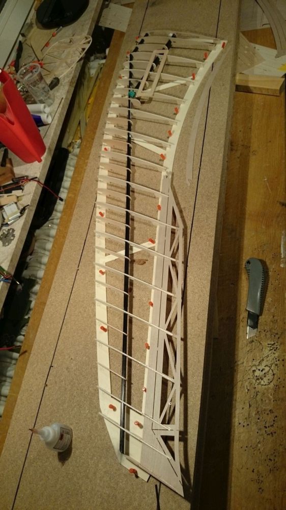

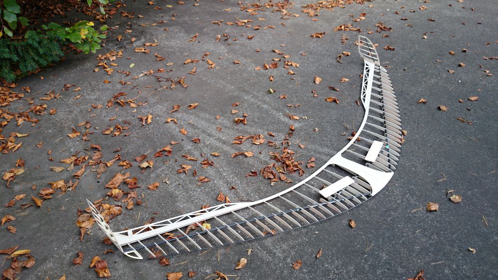

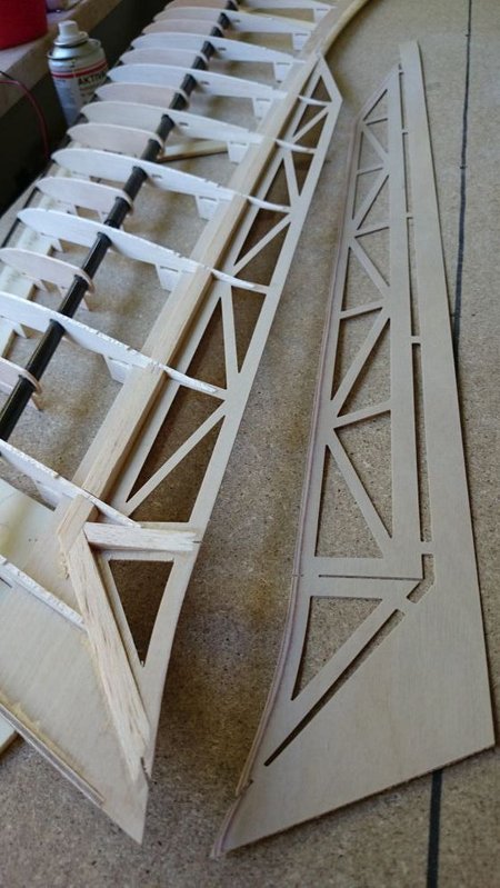

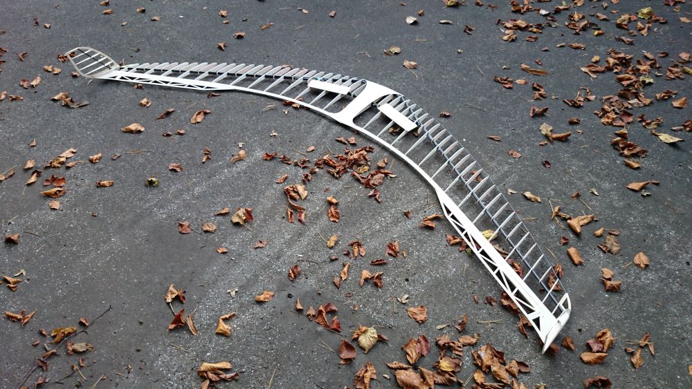

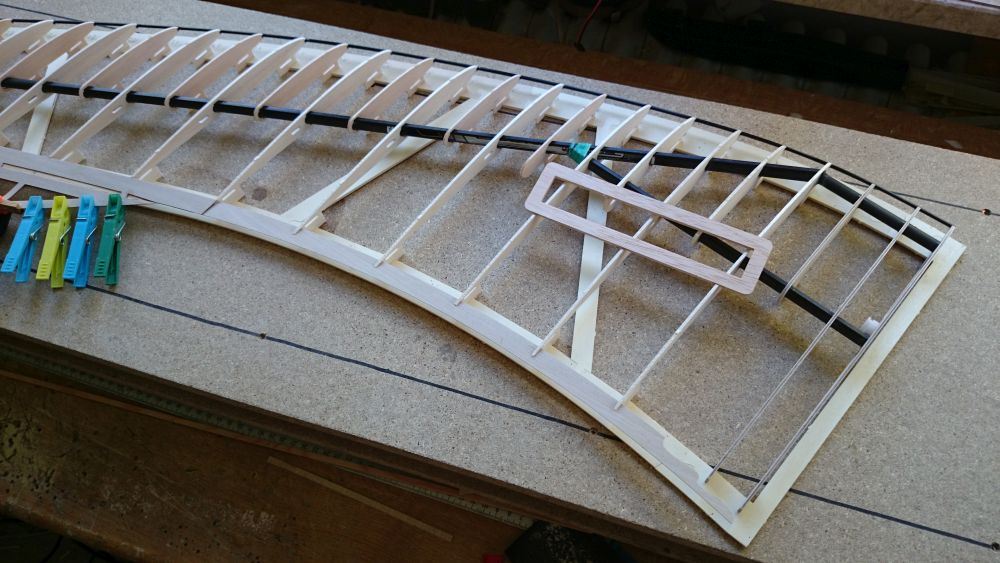

Der gröbste Teil ist erledigt, nun muss ich mir noch gedanken zur Elektrik machen die mir später beim zusammen stecken der Flügel das ganze direkt einschaltet und auch noch in kombination mit einem E - Mittelteil funktioniert.

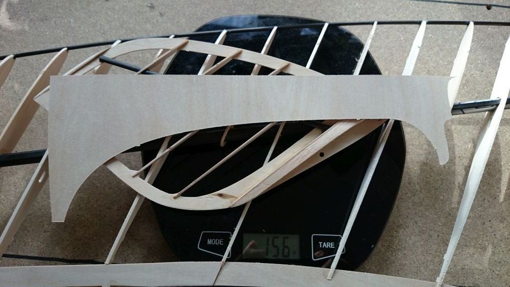

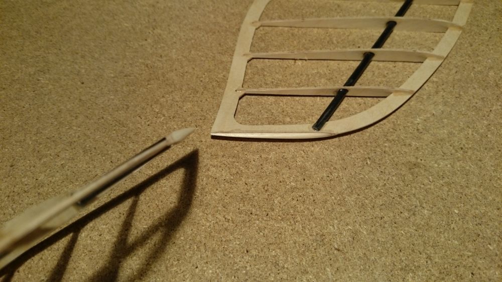

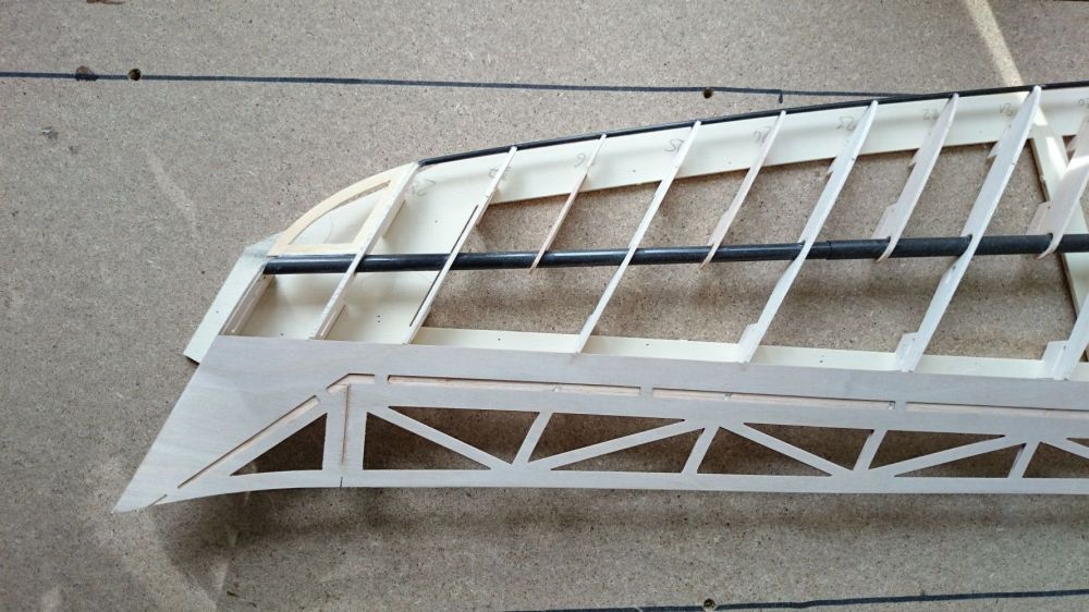

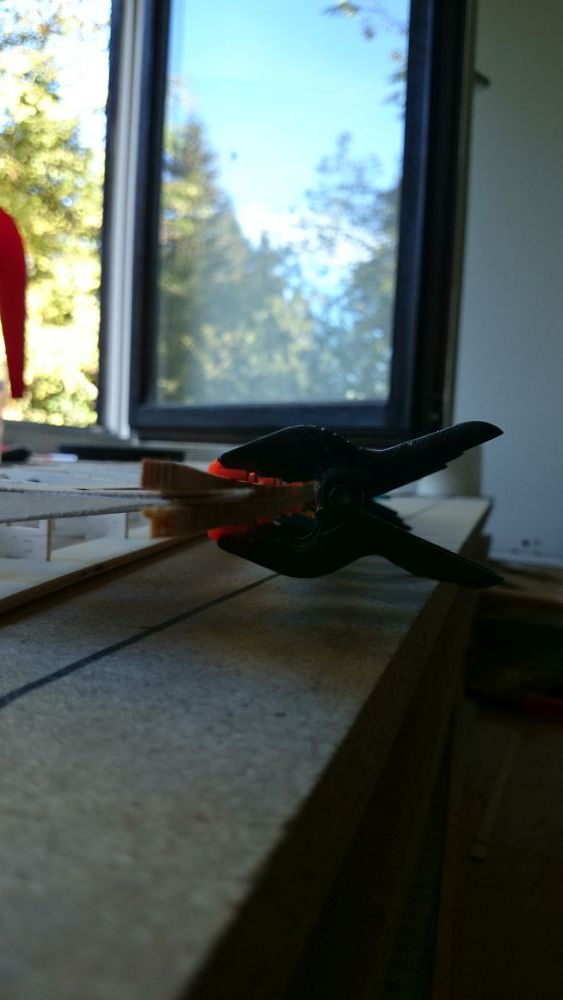

Die obere Beplankung wird wie bei den Rudern am ende angeschliffen. Beim aufkleben noch nicht mit der Endleiste verbinden.
Für den Übergang Nasenrohr zur Endrippe habe ich nun mal so einen kleinen Bogen aus 3mm Pappelsperrholz eingesetzt. Für die Serie gibt es noch ein etwas andere Form. Das ist und bleibt bisher auch die einzigste Änderung am ganzen sonst hat alles gepasst.

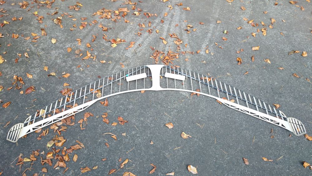

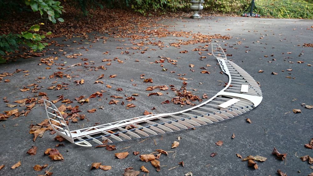

156g für eine Hälfte (die andere hat 2g mehr) unverputzt kann sich sehn lassen. Plus den beiden 8er Steckungsrohren (200 und 120mm = 9g) macht das Ganze dann 323g.
Und noch ganz naggisch schauts dann so aus:
Die Änderung für den Randbogen zeichne ich heut Abend noch. Und dann darf Uwe sozusagen den Betatester spielen.
Bei mir gehts nun erheblich langsammer vorwärts, ab morgen ruft wieder die Pflicht und dann gibts noch eine Woche Urlaub.
Ich denke das es vielleicht mitte November bewegte Bilder geben wird.

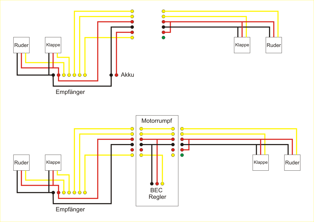

Hallo Nochmal...
Schaltplan steht auch fest. Sowohl die Steckungs- als auch Motorrumpfrippen haben Auschnitte für 6pol Multiplexstecker.
Beim zusammenstecken wird so dann automatisch eingeschaltet. Beim Motorrumpf entfällt der 4 zeller AA Akku, Strom kommt dann vom Regler:

paulpanter82 hat geschrieben:156g für eine Hälfte (die andere hat 2g mehr) unverputzt kann sich sehn lassen. Plus den beiden 8er Steckungsrohren (200 und 120mm = 9g) macht das Ganze dann 323g
Der letzte ARES light hatte in etwa diesem Zustand 310 Gramm und letztlich 540 Gramm Fluggewicht. Ich hoffe X-Res wird leichter bleiben, aber durch die größere Fläche von X-Res würde es auch bei Gewichtsgleichheit eine geringere Flächenbelastung von 12 g/dm² bedeuten, gegenüber 14,5 g/dm² des 540 g - ARES.

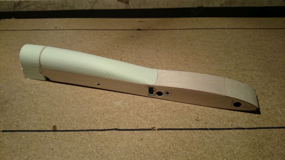

Habe mal für den Winter den E-Rumpf samt Haube zusammen gebastelt. Viel gibt es dazu eigentlich nicht zu sagen und Bilder sind da bestimmt informativer.

kleine Frage... die Horti hat auch den 340 er Pfeilschaft ?
hab nen Versender gefunden der die für 9,60 € das Stück verkauft...
würd dann ja schon 5 brauchen... evtl Sammelbestellung ?
mal sehn...
(ders nicht erwarten kann, hihi)
Beiträge: 6566
Re: X-RES
sonouno hat geschrieben:kleine Frage... die Horti hat auch den 340 er Pfeilschaft ?
Nöö, der Pfeilschaft für die Horti ist dünner und steifer, dafür 4 Gramm schwerer (21 g), es ist der Easton Rohschaft ST AXIS BLACK N-FUSED in Spine 300:
http://www.allgaeuer-bogenshop.de/produ ... cts_id=332
..aber aktuell würde ich noch mal ein paar Cent und 3 Gramm je Seite mehr investieren und den Easton Rohschaft ST AXIS Full Metal Jacket in Spine 300 einbauen. Der hat eine Alurohreinlage und dürfte noch etwas Torsionssteifer sein als der BLACK N-FUSED: http://www.allgaeuer-bogenshop.de/produ ... cts_id=370
Ich bin im Moment mit Pfeilschäften gut versorgt, hatte für X-RES schon ein paar mehr bestellt ;-)
Re: X-RES
hmm ,wie kommst dann mit dem Rohrinnendurchmesser klar ?
soll ja auch Verbinder werden....
werd ich mir mal ansehn...
Beiträge: 6566
Re: X-RES
sonouno hat geschrieben:hmm ,wie kommst dann mit dem Rohrinnendurchmesser klar ?
geht bei der Horti nicht, Verbinder ist 6er Vollkohle im 6/8er pultrutierten Rohr.
Ich hinterleg hier die Stückliste der Horti, wenn Du noch Fragen zur Horti hast dann bitte da weiter machen um den X-RES- Thread hier nicht OT zuzumüllen.
