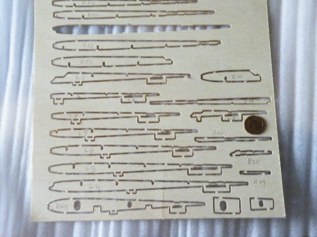

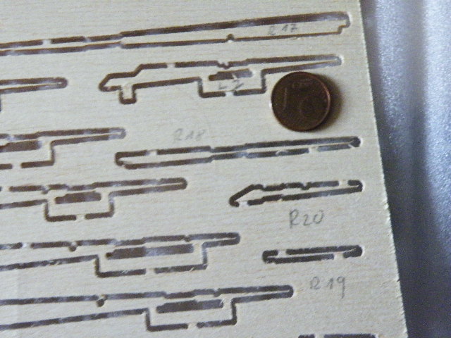

so die Rippen mal probegefräst auf dem Bild ist mal eine 1 Cent münze mit drauf so das man mal sehen kann wie filigran das ganze ist.
Passen tut soweit alles doch auch ein kleiner Rückschlag so wird das V-Leitwerk nicht zu bauen sein , den so kann man es nicht bespannen
also muss ich es an den Rudern umkonstruieren damit ich dort eine Fläche bekommen mal sehn was mir dazu einfällt.

Re: V-leitwerk
Hi Norbert,
zum Technischen und Aerodynamischen kann ich zwar nichts sagen, aber:
WOW, optisch auf jeden Fall mal sehr sehr geil! Und große Achtung für das Fräsen (und im Weiteren auch Bauen) diese fitzelkleinen Endrippen. Hut ab!
- Beiträge: 10248
Re: V-leitwerk
Ja, sehr schönes Ergebnis! Pass mir aber bei der R19 auf, daß der dünnflüssige Sekundenbapp nicht zu stark aufträgt
Re: V-leitwerk
He ihr beiden danke fürs Kompliment
wie gesagt es wird geändert soll ja auch von Grobmotorikern gebaut werden können
Probe Cfk in 2 verschiedene Grammaturen trocknen bereits daraus sollen dan die hintere Ruderbeplankung werden
So wie Uwe vorgeschlagen hat kommt noch ein Hölmchen rein so 3 X 0,5 Cfk
Ok ich muss noch mal Umzeichnen aber das mache ich schon es ist ebend Lehrgeld und Spornt an
Ja und das schönste ist ich kann es selber Fräsen und lerne dabei auch sehr Viel

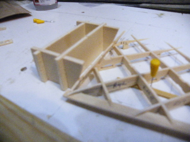

da ich Ja den ersten Versuch noch mal Überarbeitet habe nun das Ergebnis.
was habe ich geändert es kommt eine Basenleiste aus 2mm Sperrholz rein , ein Holm aus Cfk oben und unten,
sowie die hintere Ruder Beplankung aus Cfk das ich schon probe gepresst habe.
Re: V-leitwerk
so mal V-Leitwerk die Zweite Passt alles und ich find es gut
