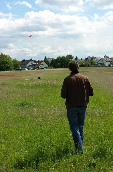

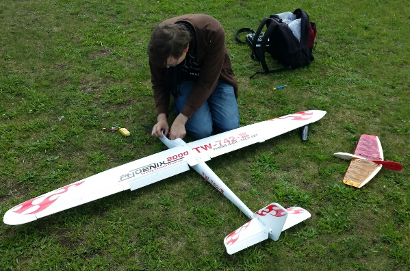

Dario hat gerade seinen "extreme soaring challenge flying high tech art glider" eingeflogen :mrgreen:
...und danach noch kurz den Opterix bis der Arm gebrannt hat. ;-)
Re: Erstflüge
Na dann Glückwunsch Dario,
und wie fliegt sich so ein "hardcore soarer" :-D
Beiträge: 10195
Re: Erstflüge
Moin Timo, auch wenn ich nicht Dario bin ;-)
Ähnlich brav mit Tendenz zu braver als ein EGE, mit deutlich besserem Gleitwinkel, deutlich besserem Durchzug und universellerem Einsatzgebiet dank Wölbklappen, annähernd da eher wie der Solius, aber halt eben trotzdem gutmütiger. Das ganze dann flugfertig für den Preis des nackten EGE's... :thumbup:
Solius und EGE haben ausgedient, Preis-Leistung passt da im Vergleich einfach nicht.
Re: Erstflüge
Jep, ich bin soweit auch zufrieden. Meine Anlenkungen schlabbern noch, daher war das mit dem Wölbklappen so lala. Aber mit Butterfly lässt er sich klasse Landen, der Rumpf verträgt ordentlich und ich bin soweit voll und ganz zufrieden. Das wird jetzt doch das "kleine" Übungsgerät für den Hang.
Auch gewinnt er durch die "chinenglischen" Schriftzug nur :D
Opteryx ist auch lustiger als gedacht. Da werden jetzt die Anlenkungen auch verschlimmbessert, dann mal schauen ob man den Gekurbelt krieg. Hab ne Wette zu gewinnen.

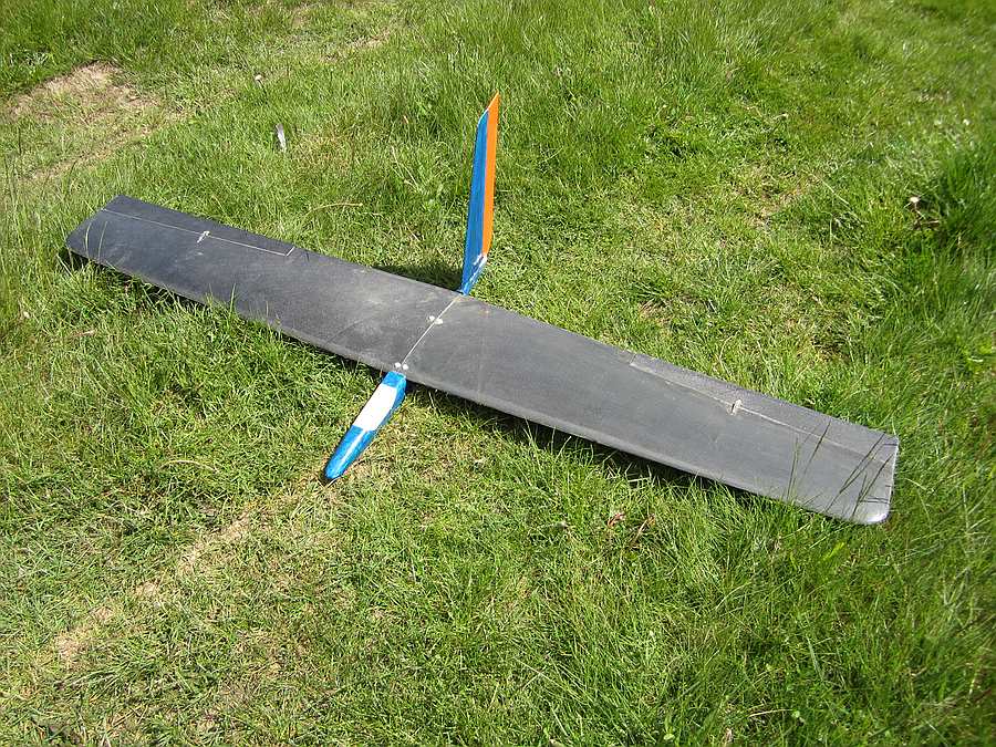

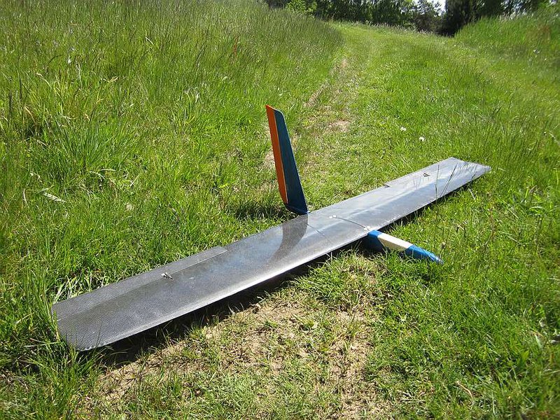

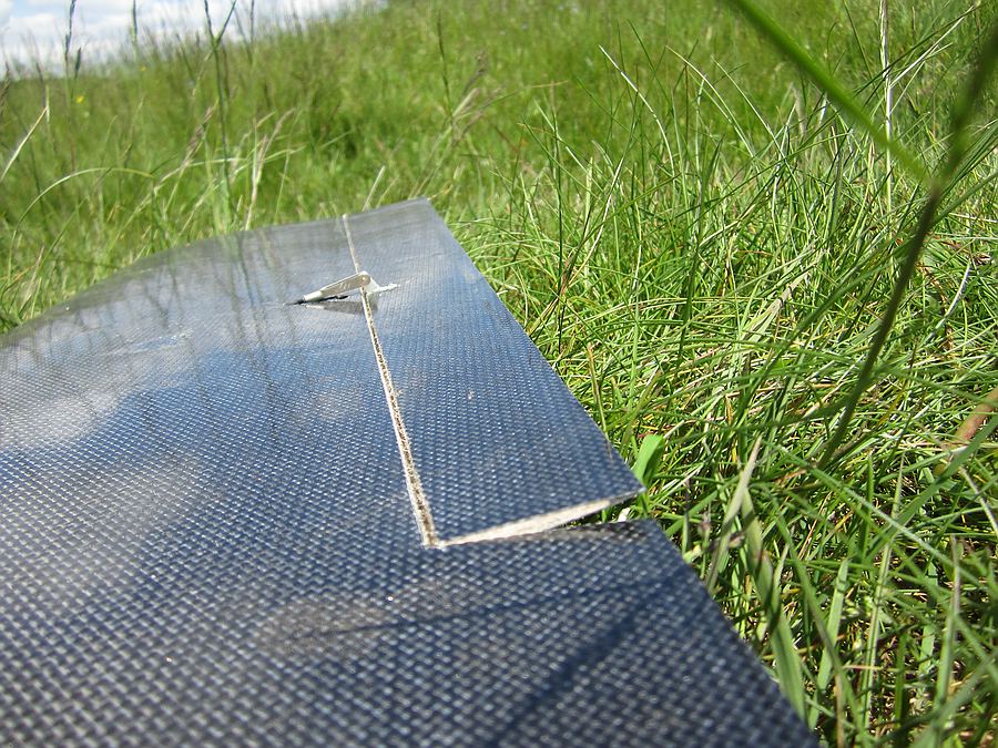

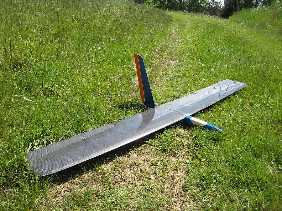

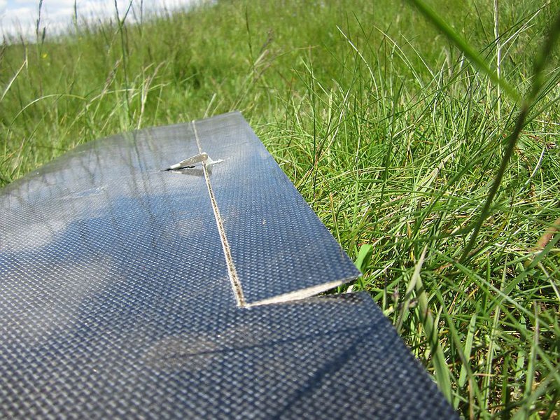

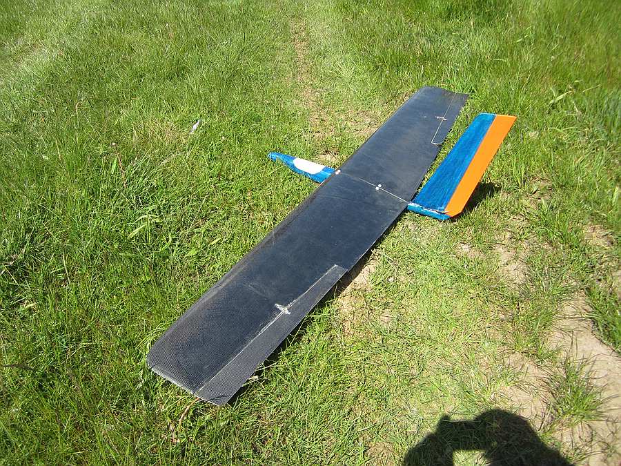

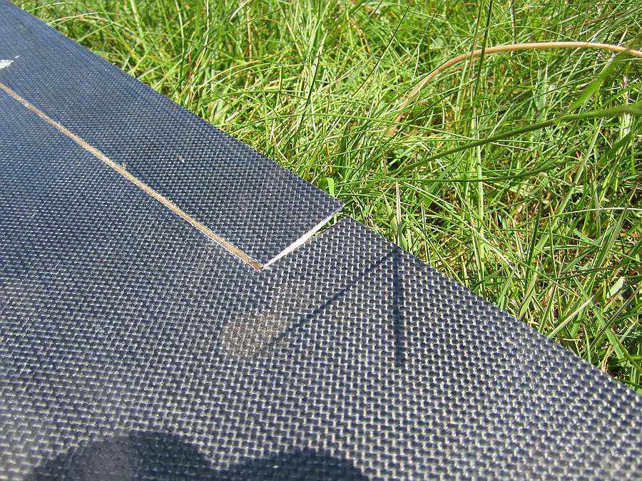

Hallo Leute, heute war Erstflug des Gurney-Bretts, aber noch ohne Gurney-Flap.
Das ist ein einfacher Brettnurflügel für den mir Norbert freundlicherweise ein paar einfach aufgebaute Wingbagging-Flügel gemacht hat, noch mal vielen Dank dafür :thumbup:
Der Rumpf stammt aus einem Gritter-Bausatz bei dem ich die Flügel im Rohbau weg geschmissen hab weil der Aufbau meinen Ansprüchen und Gewohnheiten in keinster Weise entsprochen hat. Das Seitenleitwerk musste ich deutlich vergrößern, weil mein Flügel viel mehr Flächeninhalt als der Ur-Gritter hat.
Das besondere an dem Brett ist, dass es einen Strak aus normalen F3J-Leitwerkerprofilen AG40 auf AG43 hat. Um den für ein Brett notwendigen positiven Flügelmoment zu erzeugen soll als nächstes eine Gurney-Flap an der Endleiste angebaut werden. Um eine Referenz für die Änderungen des Profilmoments durch die Gurney-Flap zu bekommen wurde das Brett heute zunächst auf hoch gestellte Höhenruder zur Erzeugung des positiven Flügelmoments eingeflogen. Das FLZ_Vortex prognostizierte 15-18° notwendige Höhenruder-Grundanstellung um einen stabilen Flug zu erreichen, das ist sehr viel und ich hoffte wenigstens ein paar stabile Geradeausflüge zu bekommen, aber über 8-10° Ruderausschlag bekommt man mit der Vortex-Simulation gar keine verlässlichen Werte mehr.
Letztlich kam es anders als befürchtet, denn es war nur etwa halb so viel Ausschlag notwendig wie in der Simulation vorausgesagt und ich konnte einige gute Einstell- und Testflüge machen, incl. Rollen und Loopings. Das Brett fliegt sich relativ normal mit für 1,7 m Spannweite brauchbarer Leistung und wenn man andrückt wird es für die etwa 30 g/dm² Flächenbelastung recht schnell.
Bevor ich ein paar Flugbilder machen konnte ist die unverstärkte Nase des Balsarumpfs bei einer Rückenwindlandung abgebrochen, deshalb nur Fotos am Boden.
Wenn die Erprobung mit den geplanten Varianten der Gurney-Flap erfolgreich ist mach ich ein paar Flugbilder und Videos.
Das Flugild entspricht übrigens in etwa einer Bau-Schaltafel mit einem krummen Querbalken drunter, aber die Häßlichkeit ist durchaus beabsichtigt. Sollte die Aerodynamik nicht funktionieren, dann wird der Flieger aufgrund seiner Häßlichkeit von der Erde abgestoßen und fliegt trotzdem gut....man kennt das ja aus F5J :mrgreen:
Re: Erstflüge
Na dann meinen Glückwunsch zum Erstflug , bin gespannt was noch so kommt mit dem Flügel.

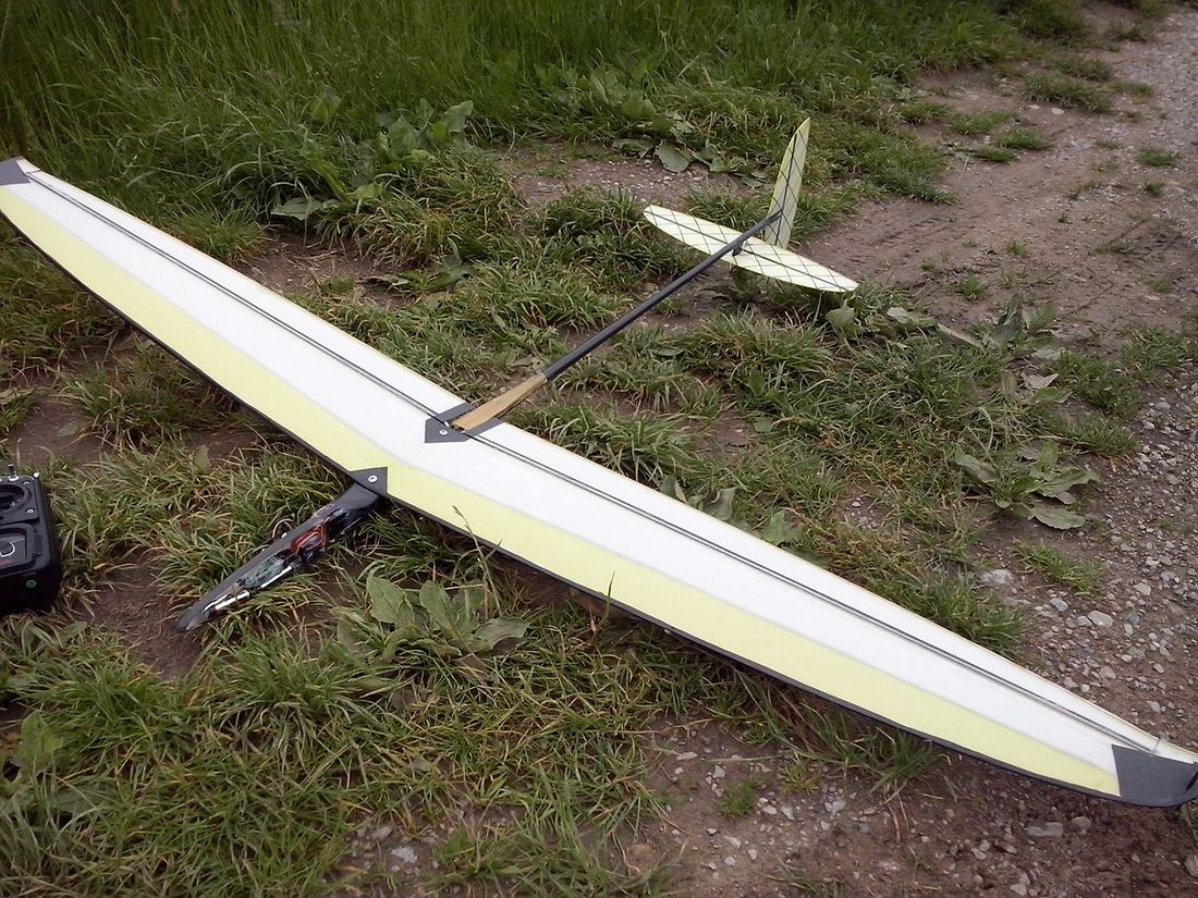

mein Turbo 2011 war eben das erste mal draußen, nettes Spielzeug....
Re: Erstflüge
Glückwunsch zum Erstflug.
Fliegst du immer ohne Haube ????? :)
Ja die F3Kler sind ein schönes Spielzeug.
Ich fliege einen Blaster2 von FVK, der lässt sich sogar inder Thermik von einem Reisigfeuer halten..........
Viel Spass noch mit deinem Turbo

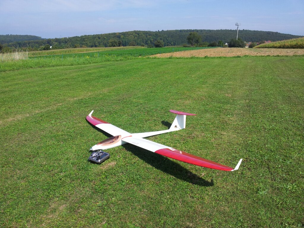

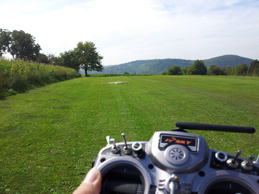

nachdem gestern der Postmann die Akkus von HK gebracht hat gabs heute den alt-Erstflug meines Last-Down-XXL. Also heute morgen mal fix das Parallel-Kabel für die 2 3000er 3S 35C gemacht, grob ausgewogen, programmiert und ab auf den Platz.
Vor dem Erstflug:
Dann erstmal eine runde Rennen und locker nach oben dopsen .. fliegt mir fast aus der Hand weg, und bleibt neutral über meinem Kopf hängen... also wieder fangen und zurück zur Funke. Motor an, und hoch damit. Steigt wunderbar weg im ~40-45° Winkel, nur leichtes drücken notwendig. Bisschen trimmen, und schon fliegt der Vogel geradeaus. Das Sinken ist ... 80er :D. Aber in den zerrissenen Bärten die es heute gab konnte man die Mühle fast kreisen wie meinen RES. Ich bin begeistert :D.
Nach dem Erstflug:
Landungen waren alle sammt schön. Mein Schätzung für Tiefenruder für Butterfly hat gepasst. Ich hätte nie gedacht dass ich so ne große Kiste so weich aufsetzen kann ... ist aber Bockeinfach mit dem Vogel. Wiederrum sehr schön.
Und dann gabs noch ein extra Schmankerl: Ein Milan (oder noch was größeres) ist mir hinterhergeflogen, hat sich immer auf ~10m Abstand ~2m über mir gehalten. Zum landen kam der Kollege mit rein, 5m überm Landefeld, und als ich aufgesetzt hab flatterte er weg. Das verrückte: DAS VIEH WAR FAST SO GROSS WIE DER FLIEGER. Irre, was ein Monster :D.
Nur am Ende gabs einen Dämpfer: ~10m überm Platz wollt ich wieder die Steighilfe anmachen ... *BRRRRRAPPEL RAPPEL RAPPEL* uh, lieber schnell aus. Läuft schwer ... ach, zuhause schauen. Es war ca. die Hälfte der Magnete loose und leicht nach vorne gerutscht. Jetzt hab ich @!$*(&!@$)@-Depp die Dinger ohne zu denken wieder reingedrückt ... und weiß nicht welche loose waren :D.
Einfach mal so lassen und hoffen dass es die nächsten Flüge hält, oder lieber versuchen mit nem stück Metall zu testen welche es waren?
Alles in allem aber ein schöner, wenn auch etwas kurzer, (erst)Flugtag :D.
Beiträge: 10195
Re: Erstflüge
Moin Dario
Glückwunsch!
Die Magnete kannst fixen, indem du dünnflüssigen Sekundenbapp vorsichtig einfach pauschal überall dazwischen laufen lässt. Überflüssigen abwischen, bissl Aktivator dransprühen, aber wirklich nur ein bissl, nicht daß da was schäumt.
So hält der Motor von meiner ASH-26e seit Jahren, nachdem mir das anfangs wie dir passiert ist... ;-)
