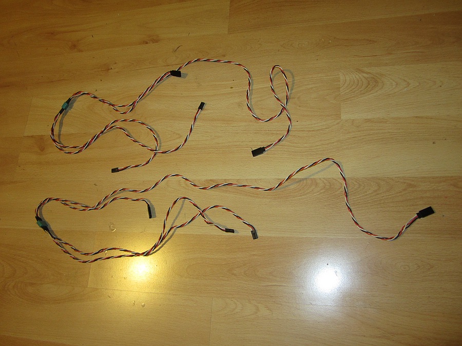

Der Kabelbaum der Flächenservos ist einbaufertig konfektioniert, diesmal werde ich wohl auch nicht löten und die Servostecker in den Flächen nur mit Schrumpfschlauch sichern, das macht im Falle eines Falles schnellen Servowechsel ohne Lötkolben möglich.

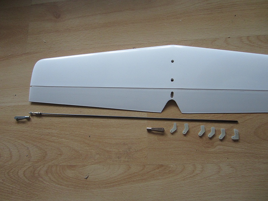

Das GFK-Höhenleitwerk, Gewicht 61 Gramm

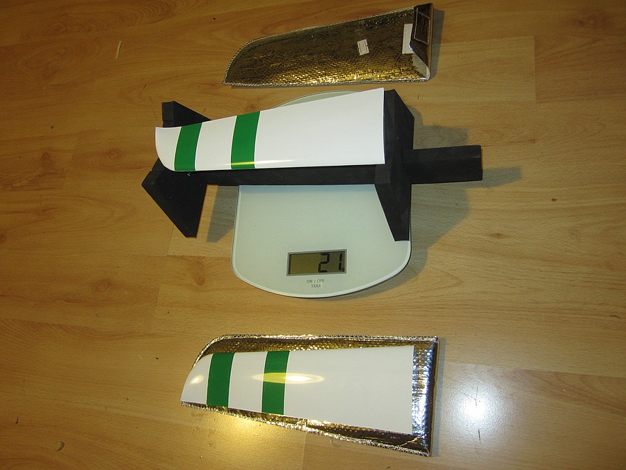

GFK-Seitenruder, Gewicht 34 Gramm
Die Ansteckohren wiegen 21 und 23 Gramm

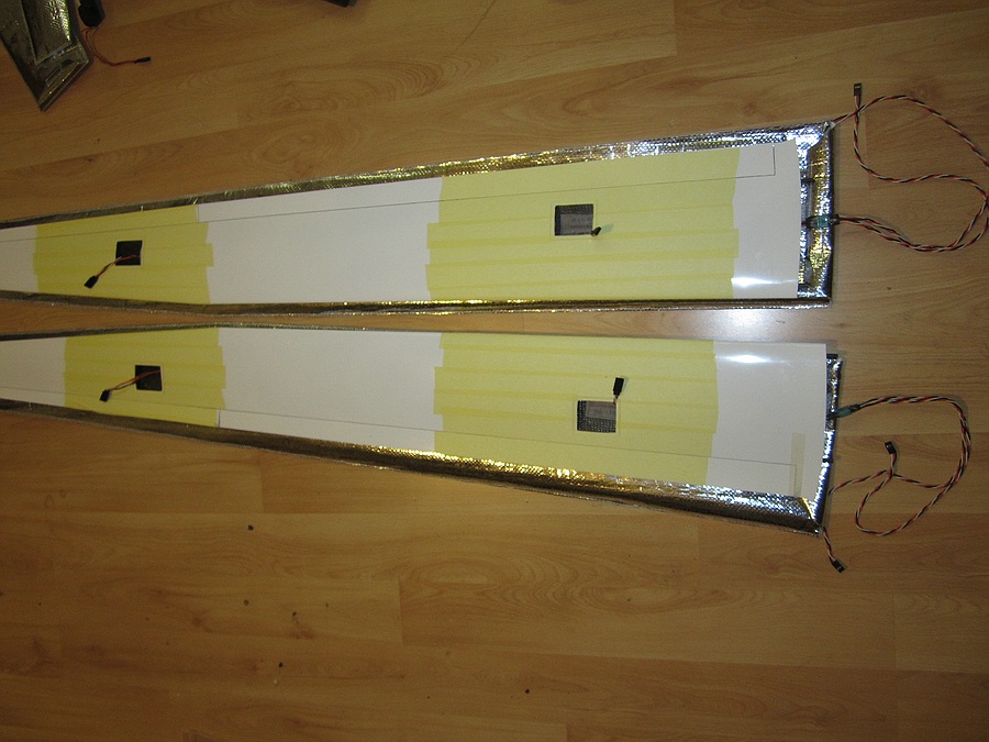

Die Flächen wiegen 453 und 457 Gramm. Die Querruder und Wölbklappen sind unten angeschlagen und bieten sich für Überkreuzanlenkung an, auch wenn die beiliegenden Servoschachtabdeckungen Hutzen für konventionelle Anlenkung haben. Flache Deckel sind schneller mal selbst gemacht als Deckel mit Hutzen, sollte kein Problem sein. Ich werde die Überkreuzversion bauen, die gerade Anlenkung ist noch mal viel einfacher und das bekommt sicher jeder auch ohne Anleitung hin.

Beim Bau habe ich mit dem Höhenleitwerk begonnen. Für die Befestigung liegen M4 Senkkopf-Stahlschrauben bei, aber die vorgebohrten Löcher im Leitwerk sind ein paar zehntel mm kleiner und haben keine Senkung. Ich habe mit 4 mm aufgebohrt und mit einem 9 mm Bohrer eine leichte Senkung improvisiert, das passt inzwischen sehr gut:

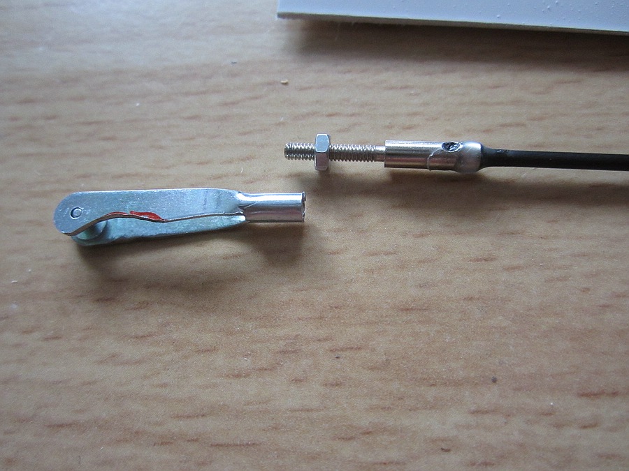

gestern gings mit der Höhenruderanlenkung weiter, dafür durfte das KST DS215MG erstmal probesitzen und ich hab die Lage des zusätzlichen Lochs im Ruderhorn für den Gabelkopf angezeichnet und anschließend mit 1,5 mm gebohrt.
Für die Anlenkung liegen Löthülsen, Gabelköpfe, eine 2 mm Kohlestange und verschiedene gefräste GFK-Ruderhörner bei. 4 gleiche Ruderhörner sind für die Flächenruder, aber welche sind für Höhe und Seite gedacht?
Die beiliegenden M2 Gabelköpfe habe ich nicht verwendet weil sie mir vorne am Stift zu breit sind und hab dafür was aus dem Bestand genommen.

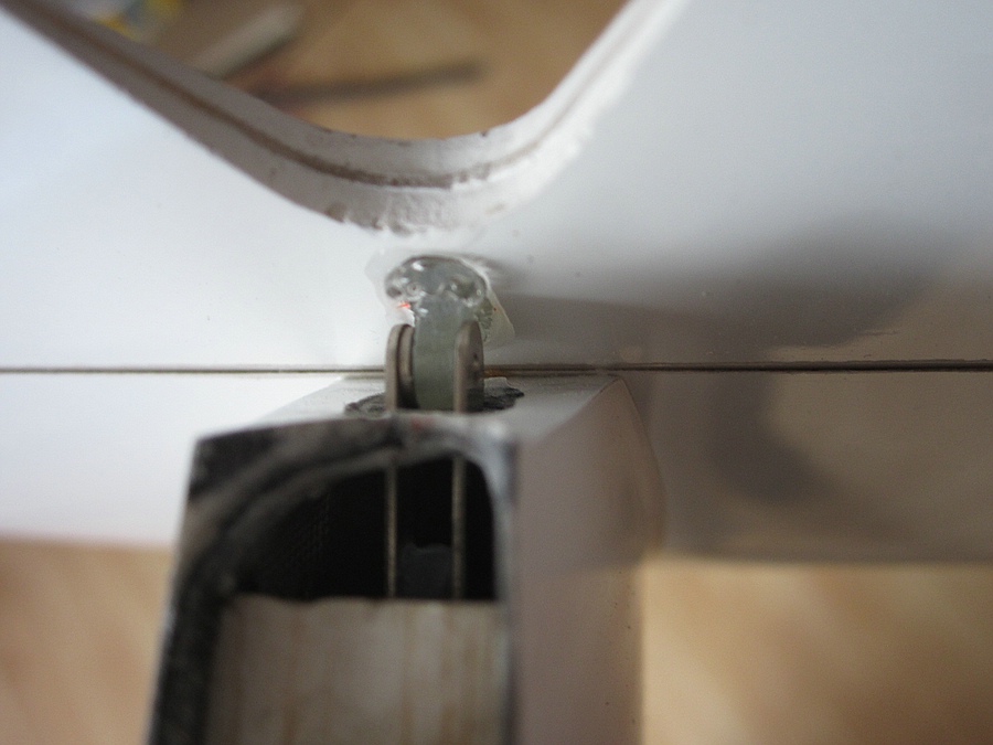

Ich hab mich am Höhenruder für das gleiche Ruderhorn wie bei den Flächenrudern entschieden, das Loch ins Ruderblatt gefräst und das Ruderhorn im Klebebereich ein bisschen passender geschliffen. Oben kommt ein M2,5 Gabelkopf dran weil die 2 mm Kohlestange ohne dünner schleifen durchs Gewindeloch passt.
Unten kommt eine Löthülse mit (nicht beiliegender) M2 Kontermutter auf den Kohlestab, die seitlichen Löcher in den beiligenden Teilen sind sehr gut weil sie für eine zuverlässigere Verklebung sorgen. Wegen dem geringen Abstand des Lochs im Servohebel von der Servoachse muss der Gabelkopf etwas ausgeschliffen werden damit er auf "Tief" nicht klemmt.
Ich habe es leider nicht geschafft das Servo in der vorgesehenen Halterung zuverlässig zu montieren. Zuerst hatten die Schrauben nicht genug Halt in dem weichen Holz und nach Verstärkung des Lochbereichs ist mir das Haltebrett beim eindrehen der Schrauben Richtung Rumpf ausgebrochen.
Ich hab dann aus 2 mm Sperrholz einen Zusatzrahmen gesägt, das Servo außerhalb der Finne daran festgeschraubt und dann beides zusammen in die Finne geklebt.
Die Anlenkung hab ich bis auf den oberen Gabelkopf vormontiert und den Kohlestab passend angezeichnet und abgelängt.
Der obere Gabelkopf kam ans Ruderhorn und wurde nach Testmontage mit einem Tropfen dickflüssigem CA mit der Montage des Höhenleitwerks mit dem Kohlestab verklebt. Fertig montiert sieht das Ganze dann so aus:
Gestern hab ich auch die Seitenruderanlenkung vorbereitet indem ich das passende Loch gefräst, das abgewinkelte Ruderhorn angepaßt und verklebt habe.
Die Anlenkung erfolgt erst mit dem einkleben der Rumpfspanten, das Servo sitzt dann vorne.

Fertig gelötete Kabelbäume sind eine feine Sache.........wenn sie passen :shock:
Man könnte das Querruderservo mit dem Servokabel irgendwie da dran und in die Fläche fummeln, aber ich hab die Kabel lieber verlängert.
Die Bereiche um die Servoschächte hab ich zunächst als Schutz vor Harz und Kratzern mit Kreppband abgeklebt.
Die Kabel haben kleine Schaumstoffstücke bekommen damit sie in der hohlen Fläche nicht so klappern und die Lötstellen der Stecker wurden mit der Heißklebepistole vermufft um die Lötstellen zu stützen.
Anschließend hab ich die Kabel durch das (bereits genau passende) Loch in der Wurzelrippe mit einem Draht eingezogen, zunächst beide Kabel bis zum Wölbklappenschacht, dann das verlängerte Querruderkabel bis ganz nach draußen.

Ich werde das mit dem Kabelbaum an RCRCM weiterleiten und hoffe auf Besserung.

Das weiche Holz für die Halterung des Höhenruderservos und die um 10 - 15 cm zu kurzen Kabel für die Querruderservos sind wohl die einzigen kleinen Schönheitsfehler.
