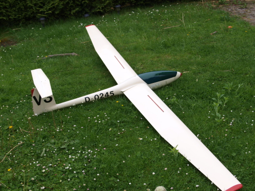

Hier aber nun mal Bilder der alten Dame.
gruss Chris

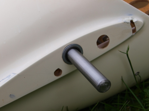

Verwindungsmechanik und Seitenruder mit Rutschkupplung

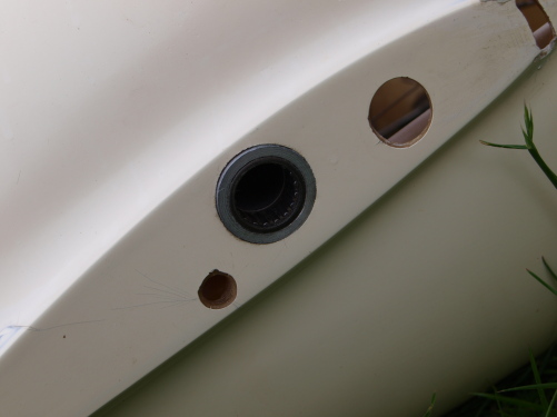

Nadellager für den Flächenstahl

Flächenstahl
Flächenstahl

vor allem die Seitenruderanlenkung ist genial, hatte ich ganz vergessen. Sollte ein Schlag beim landen auf das Seitenruder kommen rutscht das Seil auf der Rolle im Rumpf, und das Servo bleibt heil. Im Flug schafft man das rutschen nicht, aber bei einer Drehung.
Ich muß jetzt erstmal nach Standartklasse Servos schauen, ein Starkes für die Verwindung und das Höhenruder und zwei normale für Seiten und Klappen. Dann noch Finish und ab gehts wieder in die Luft. Brüche hat sie keine, also nix zu reparieren.

Ein bischen was geht immer, vor allem kann ich mir langsam überlegen was für eine Farbe sie bekommt. :mrgreen:

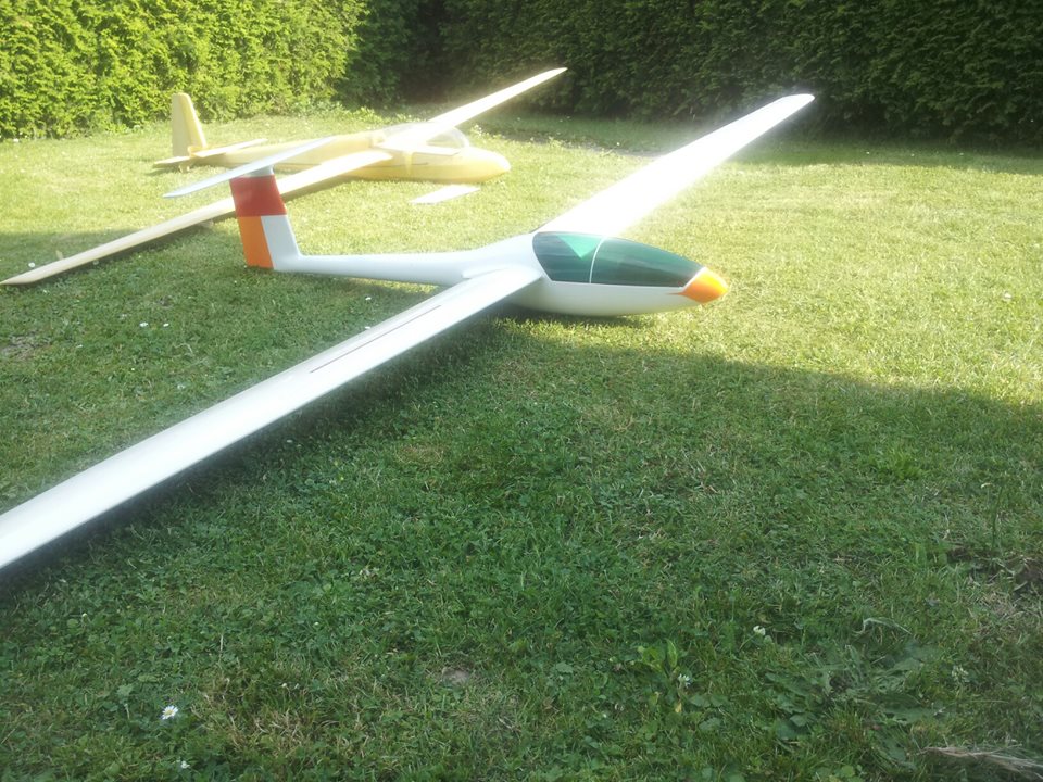

An dem Oldtimer ging es ein bischen weiter, leider fehlt mir die Zeit, sonst würde er schon fliegen.
Gruß Chris

Schön geworden deine Kestrell. Hoffe das ich sie im Elsass vielleicht mal in Natua sehe.
