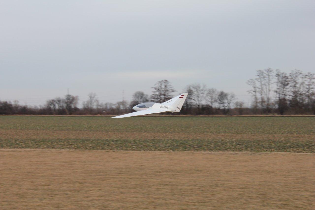

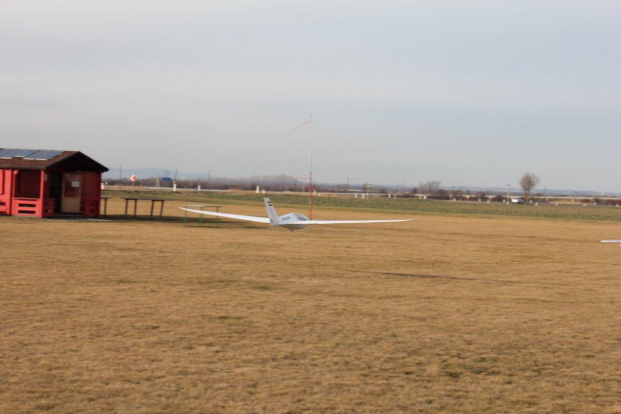

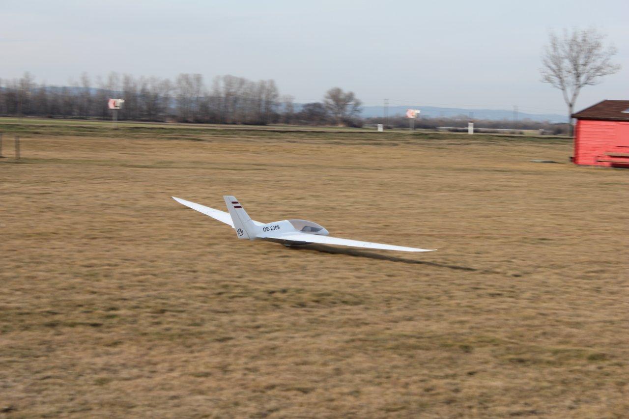

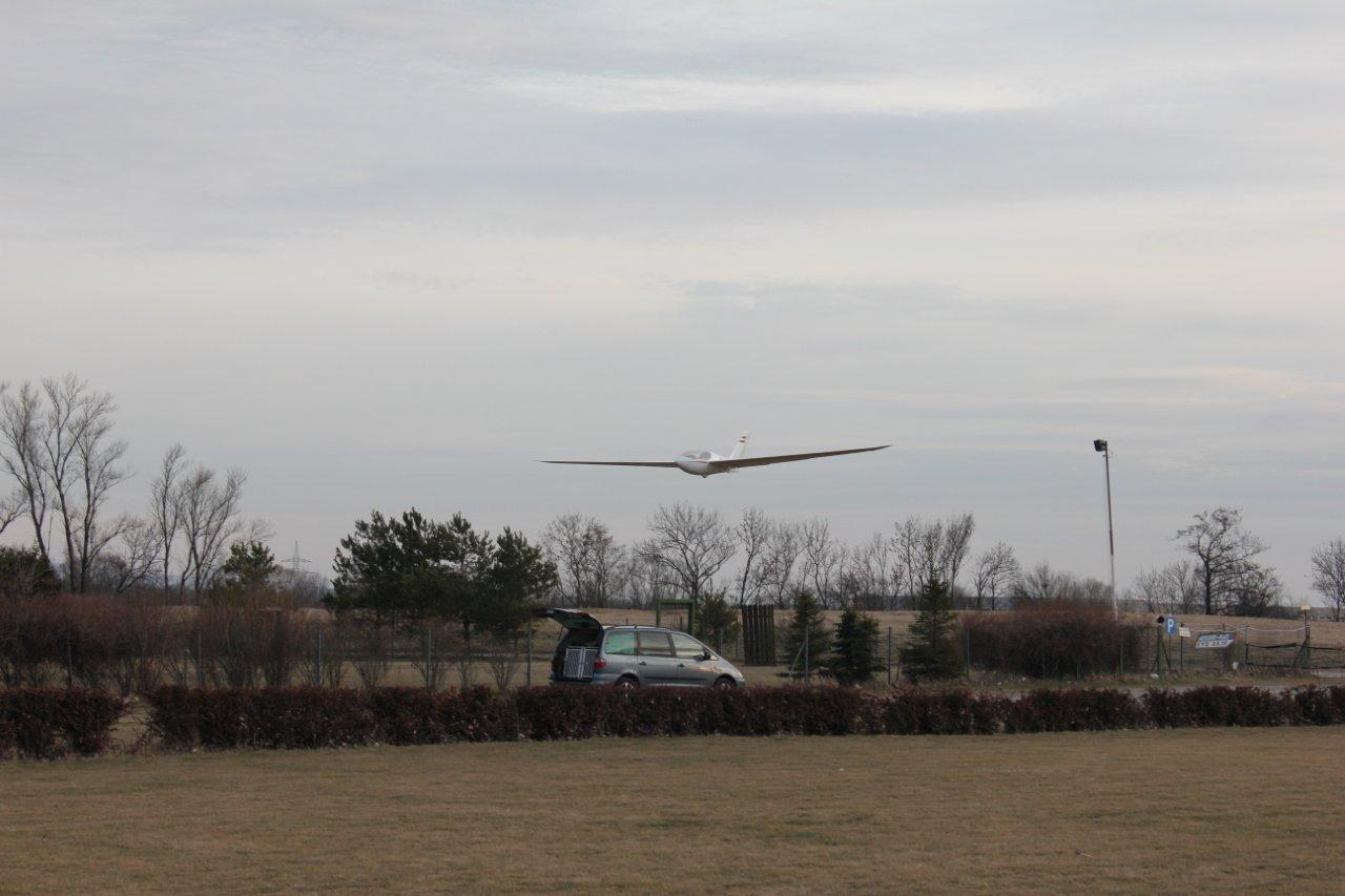

Nach einer intensiven Bauphase habe ich meinen P III Bausatz nun fertiggestellt.
Letzte Woche war mir dann auch der Wettergott gnädig und ich konnte endlich zum Erstflug starten.
Anfangs war das Modell noch sehr kopflastig, und nur durch starkes ziehen am Höhenruder dazu zu bewegen, geradeaus zu fliegen.
Entsprechend ruppig war dann auch die Landung.
Nachdem der Schwerpunkt zurückverlegt war, und die Ruderausschläge ein wenig nachgebessert, flog das Teil aber wie auf Schienen.
Der Gleitwinkel war so gut, daß ich gleich mal über die Piste hinausgeflogen bin.
Liegt vieleicht auch am geringen Gewicht von nur 5.5kg. Flächenbelastung ca. 30g/dm2.
Hier die ersten Bilder.

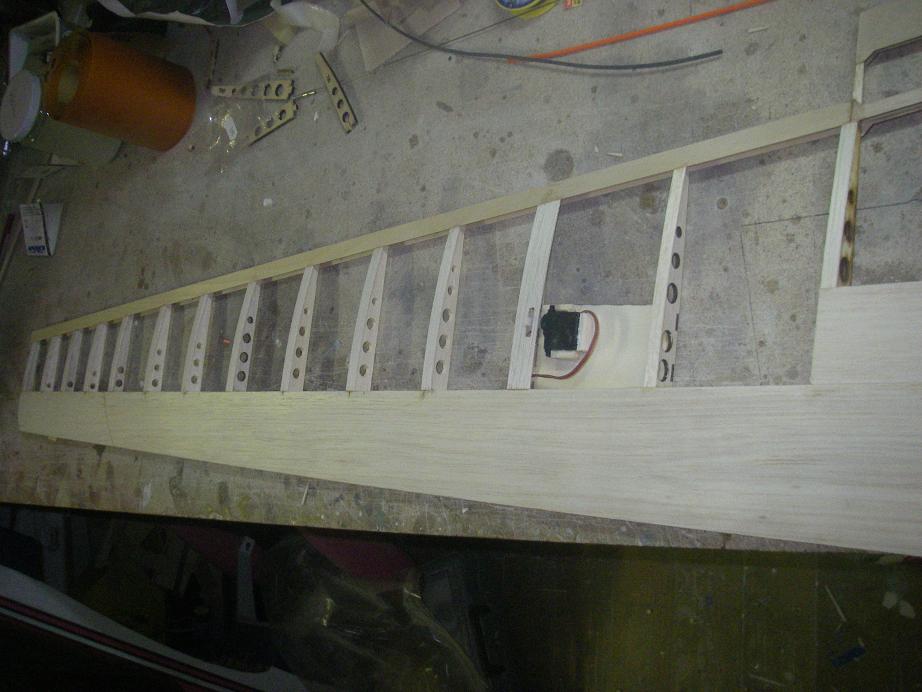

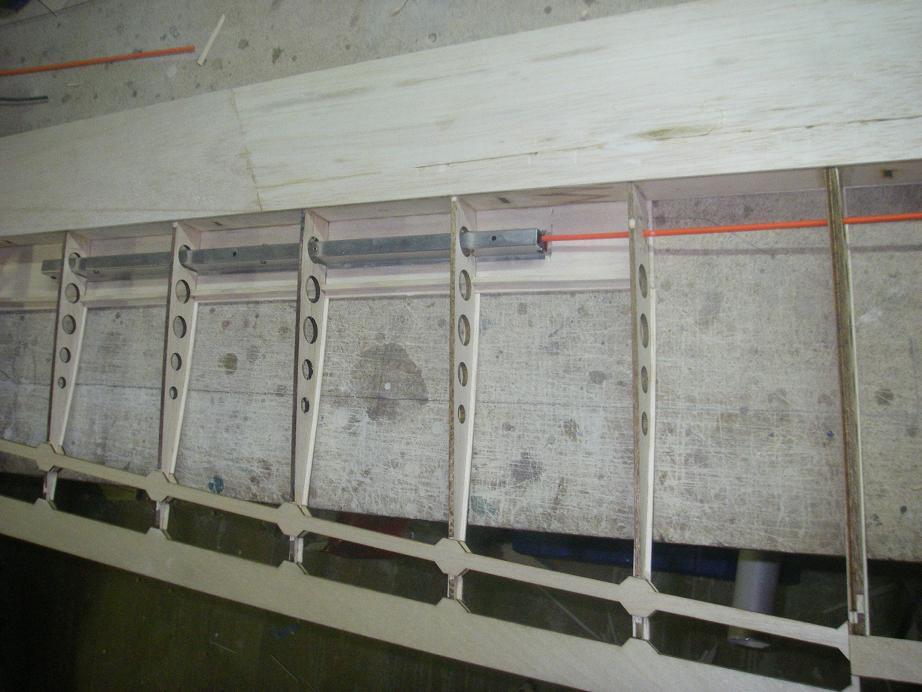

Ich hatte schon in der Konstruktionsphase Mailkontakt mit Jim Marske, dem Erbauer des Originals. Er hatte mich mit einigen Details versorgt, welche mir einen hohen Nachbaugrad zum Original ermöglichten. Beispielsweise entsprechen die Rippenabstände und das Beplankungsmuster dem Original, so wie auch die Klappenposition. Auch die Form des Instrumentenpilzes konnte ich aus Bildern von Jim herausarbeiten.
Nachdem das Teil nun fliegt, möchte ich auch noch einen möglichst originalgetreuen Cokpitausbau machen.
Der Link zum Bausatz ist hier: http://www.ar-flugmodelle.at/modelle/
Und ein paar Bilder aus der Bauphase.
und der Rohbau
herzliche Grüße
Roman
und der Rohbau
herzliche Grüße
Roman
