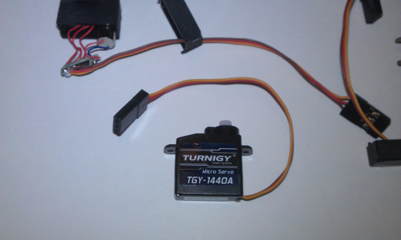

- Servo aus der Packung
- IMAG0512.jpg (81.65 KiB) 3817 mal betrachtet

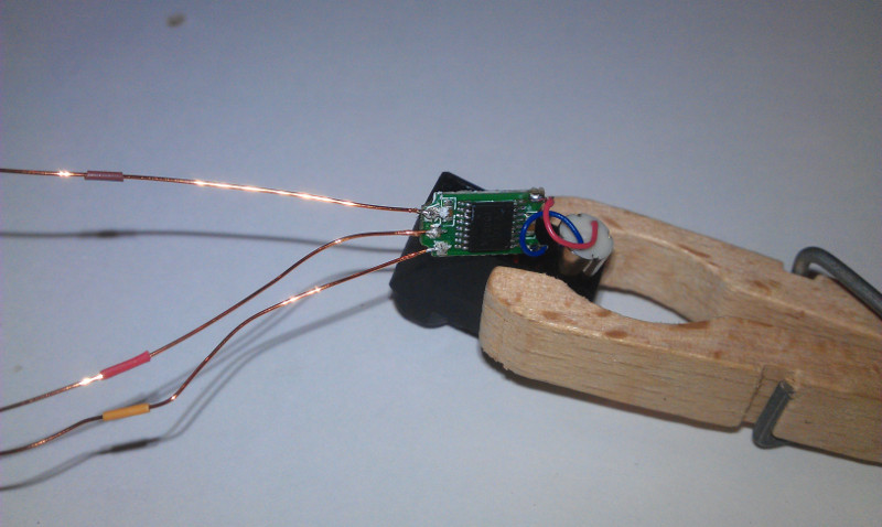

- Ein bissl Cu Draht löten
- IMAG0513.jpg (85.57 KiB) 3817 mal betrachtet

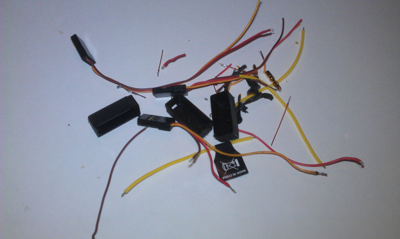

- Kurze Zwischenbilanz...ei was bleibt da übrig
- IMAG0514.jpg (88.34 KiB) 3817 mal betrachtet

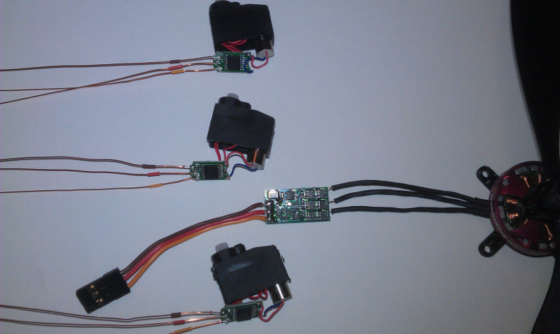

- vorübergehendes Ergebnis
- IMAG0515.jpg (90.95 KiB) 3817 mal betrachtet

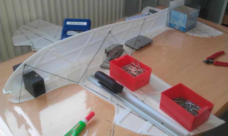

- Hier kommt alles rein
- IMAG0517.jpg (106.75 KiB) 3817 mal betrachtet
- Da war doch noch was?...Ach die Ruderhörner...wer entdeckt den Fehler?
- IMAG0535.jpg (138 KiB) 3817 mal betrachtet

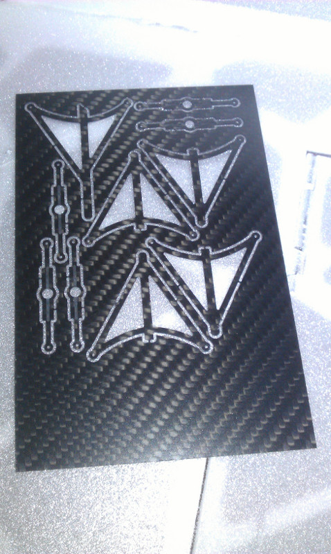

Die Ruderhörner habe ich aus 0,5mm CFK gefertigt. Ich war überrascht, wie steif und stabil die dünnen Teilchen sind. Ürsprünglich sollten die Ruderhörner aus 0,5mm GFK entstehen. Die habe ich aber versaut. Zuviel Vorschub und zuwenig Spannkraft :-/ *shit happens* Nun sind halt Edelhörner dran..
Achso für alle Interessierten. Ich hatte zu beginnt gefragt, ob die TGY-1440 A an 2s betrieben werden können. Keiner wußte es also habe ich es einfach ausprobiert. Bis jetzt funktioniert es. Mal sehen, wie das im Flugbetrieb aussieht.
