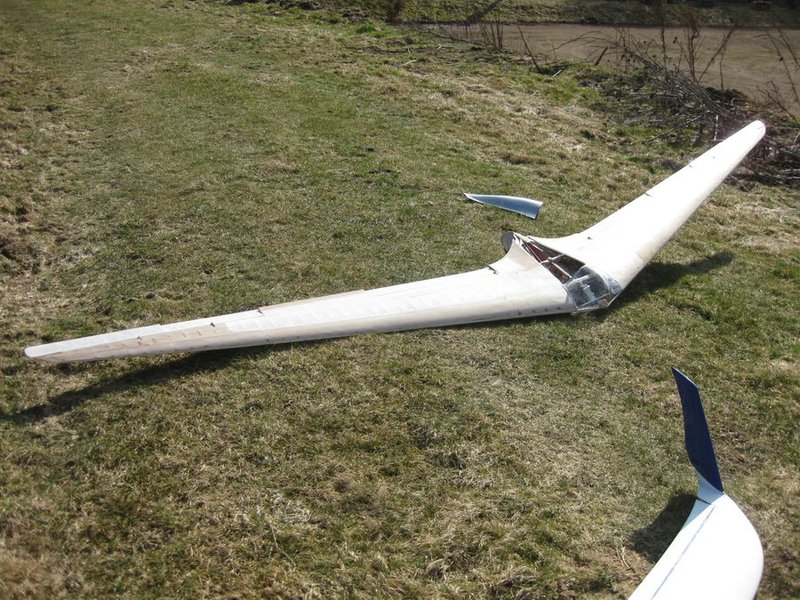

Bei der ersten Landung ist die provisorisch mit einem EPP-Polster und Teppichklebeband fixierte Kufe schon weggeflogen. Ich hab sie dann einfach wieder dran geklebt und dieses Spielchen wiederholte sich bei jeder Landung. Da brauch ich noch eine andere Zwischenlösung.

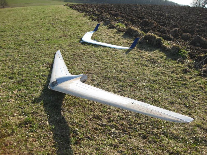

Hier die Kufe und ein paar weitere Bilder vom fliegen. Leider hab ich nicht viele Nahaufnahmen, auf den meisten Bildern ist die Ho XIV relativ weit weg, dafür hab ich 2 Flüge auf Video und die werd ich nachher noch schneiden und hochladen, Morgen sollte das dann verfügbar sein.
