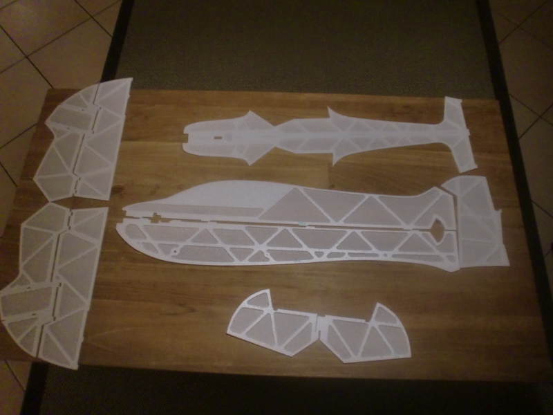

so ich habe das Wochenende mal genutzt und meinen neuen Vakkumtisch getestet.
Ich würde sagen der Test verlief erfolgreich. Nun ist wieder warten angesagt. Einmal auf die RC-Komponenten aus China und das andere mal auf die CFk Lieferung. Leider sind die 0,7er Rohre nicht vorrätig :-(
Achso für Interessierte:
3mm Depron 2mm tief ausgefräst
Die Taschen wurden mit einem 6mm 3-Zahnfräser bei 22000u/min und 2500mm/min Vorschub ausgefräst. Die Kontur danach mit einem 1,2mm diamantverzahntem Fräser mit 2000mm/min. Die Vorschübe stimmen noch nicht ganz, da das Depron recht fransig ist. Ist etwas ärgerlich, da nun alle Kanten nachgeschliffen werden müssen. Die CNC ist doch für faule.... :D

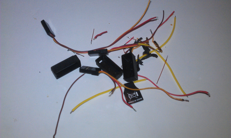

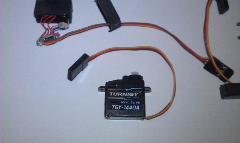

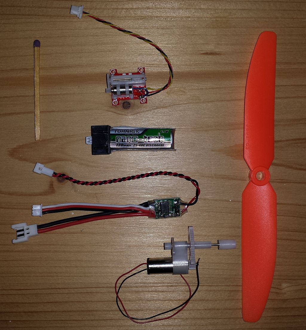

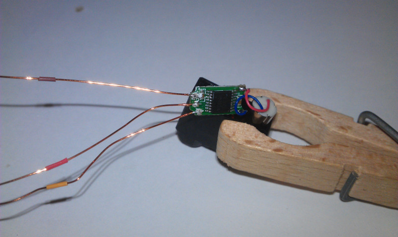

so ich habe die Tage mal etwas an meinem Hallenflieger gebastelt. Bis jetzt bin ich bei 86g. Das ist krass mein letzter Shocky hatte 180g und das fand ich damals schon sau leicht. Ok ist aber schon ein paar Jahre her.
So fing es an:
Servo aus der Packung
Ein bissl Cu Draht löten
Kurze Zwischenbilanz...ei was bleibt da übrig
vorübergehendes Ergebnis

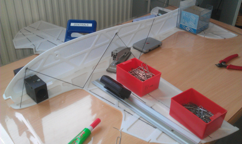

Hier kommt alles rein
Da war doch noch was?...Ach die Ruderhörner...wer entdeckt den Fehler?

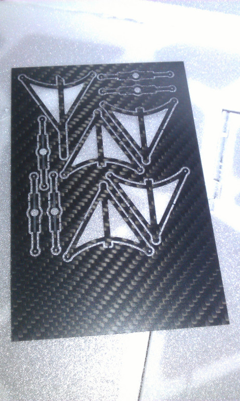

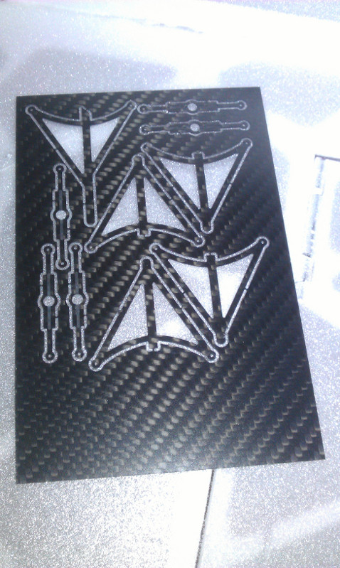

Die Ruderhörner habe ich aus 0,5mm CFK gefertigt. Ich war überrascht, wie steif und stabil die dünnen Teilchen sind. Ürsprünglich sollten die Ruderhörner aus 0,5mm GFK entstehen. Die habe ich aber versaut. Zuviel Vorschub und zuwenig Spannkraft :-/ *shit happens* Nun sind halt Edelhörner dran..
Achso für alle Interessierten. Ich hatte zu beginnt gefragt, ob die TGY-1440 A an 2s betrieben werden können. Keiner wußte es also habe ich es einfach ausprobiert. Bis jetzt funktioniert es. Mal sehen, wie das im Flugbetrieb aussieht.
Der Flieger steht nun auf eigenen Füßen. Es fehlt noch Angelschnur zum Anlenken und die Drähte müssen noch an den Empfänger gelötet. Ein paar Tage dauert es also noch.

Oben links hat´s irgendwas verhauen...
Schönes Teil! Sieht toll aus mit dem Fachwerk :thumbup:

sieht gut aus , die Motoren von den Servos können die nicht rausfallen wen unten der Deckel fehlt?
Re: TB'ler in der Halle?
Servus Zusammen,
nein Christian der Fehler ist nicht links oben. Der ist viel banaler. Ich bin einfach zu blöd zum zählen. Ich habe im Eifer des Gefechts einmal Seitenruderanlenkung und viermal normale Ruderanlenkung und fünfmal Servoarme gemacht.
Soviele Ruder habe ich gar nicht :lol:
Ich glaube nicht das die Servomotoren rausfallen. Die sind ja geklebt. Falls doch wirds fummelig :shock:
*edit*: Hier noch die CAD Daten von den Ruder- und Servohörnern. Ich sammle ja auch gerne Daten, da kann ich ja auch mal welche Teile :thumbup:
Acrophobia_Ruderhörner.dxf
Anlenkungssatz Acrophobia
(30.27 KiB) 142-mal heruntergeladen

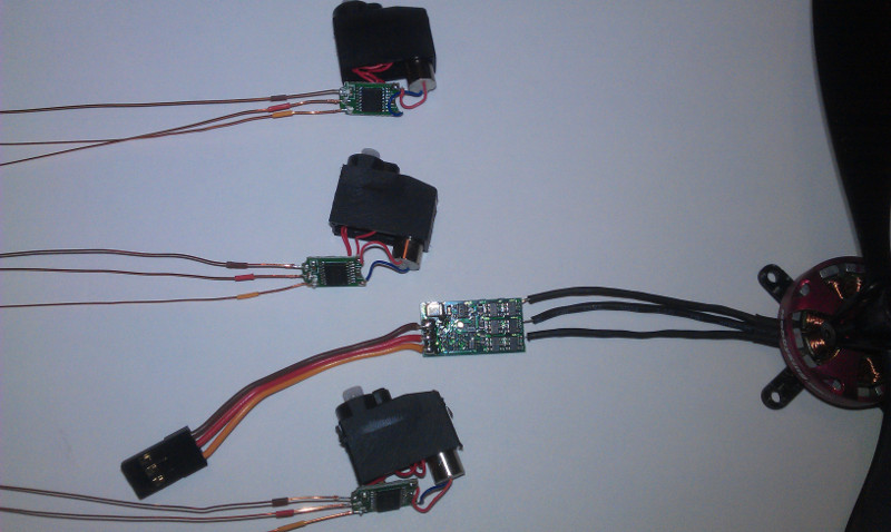

Inkl. 2. Servo alles zusammen 13g:
Sparpotential gibt´s an den Steckern noch bissl, das wird dann alles direkt verlötet auf einen bis auf die Platine gestrippten Jeti-R4. Nein, nur nicht der Lipo :mrgreen:
