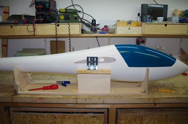

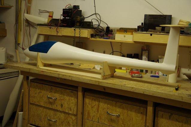

Ich habe einen Halter gebaut, um den Rumpf und seine Längsachse auf dem Bautisch ausrichten zu können :
- IMGP0496.jpg (98.82 KiB) 5319 mal betrachtet
- IMGP0497.jpg (89.49 KiB) 5319 mal betrachtet

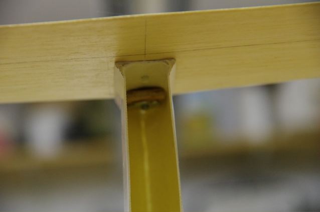

Außerdem wurde das Höhenleitwerk befestigt :
- IMGP0495.jpg (74.11 KiB) 5319 mal betrachtet
