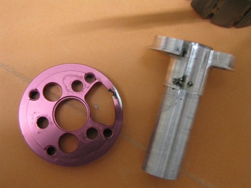

Hast Du eine Ahnung, warum es mit den Poly-Tec Motoren nicht geklappt hat? :roll: Mein 490-29 mit 4,4:1 Getriebe (Innenläufer) macht eigentlich einen guten Eindruck. Gibt es mit Deinem Klapptriebwerk eventuell irgendwelche Resonanzen?
Obelix
Beiträge: 56
Registriert: Fr 30. Dez 2011, 18:33
Re: SF 27M Motor
Beitrag von Obelix »
Hallo Moritz,
also der Stator ist auf der Lagerbuchse nur aufgeschoben(Verpresst??) ohne sonstige sicherung wie Kleben oder verstiften.
Wenn der Stator warm wird und sich ausdehnt kann er sich auf der Lagerbuchse verdrehen.
Die Anschlußkabel werden dann solange miteinander gepresst bis die Isolierung durch ist.
