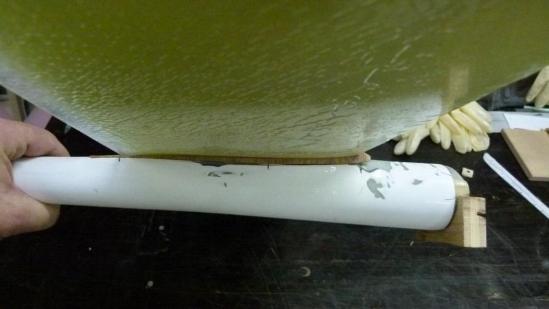

Als ertes wurden die provisorischen Tragflächenauflagen passend geschliffen.
So passt das !
So passt das !

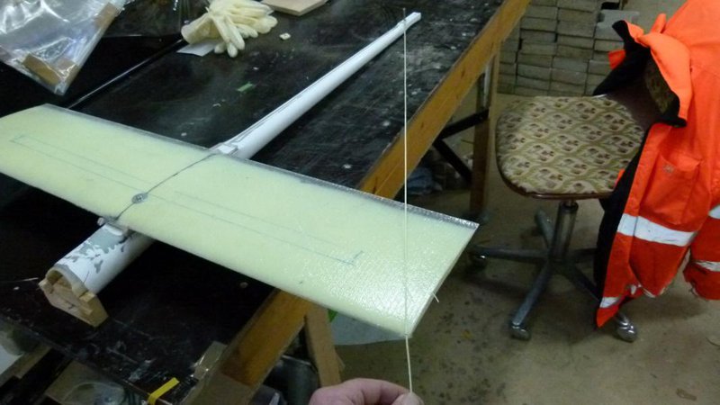

Die Schnurmethode um Flächen auf dem Rumpf auszurichten ist immer noch das Mittel erster Wahl bei geschwungen geformten Rümpfen .

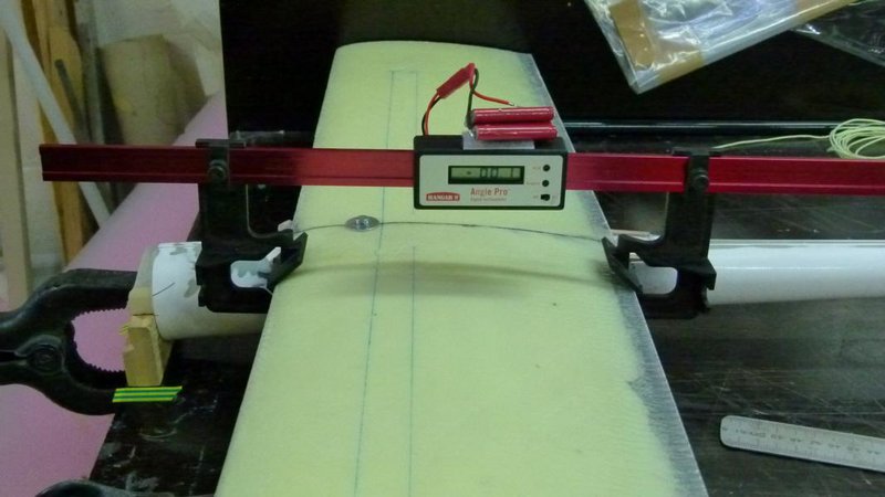

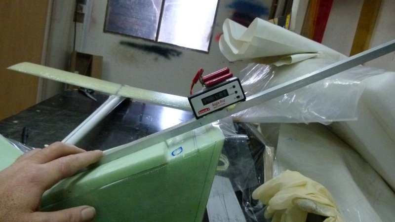

:shock: Das V Leitwerk einzumessen hats wirklich in sich, bis da alle Winkel passen hab ich fast 2 Stunden mit Schnur, elektronischen Winkelmesser und Elektronischer Ewd Waage auf 2 verschidenen vorrichtungen rumgefummelt. Dann befestigt , nochmal nachgemessen, nochmal untergelegt ....
V Winkel einstellen und zum Rumpf /Fläche geraderichten für Gerdaeausflug.

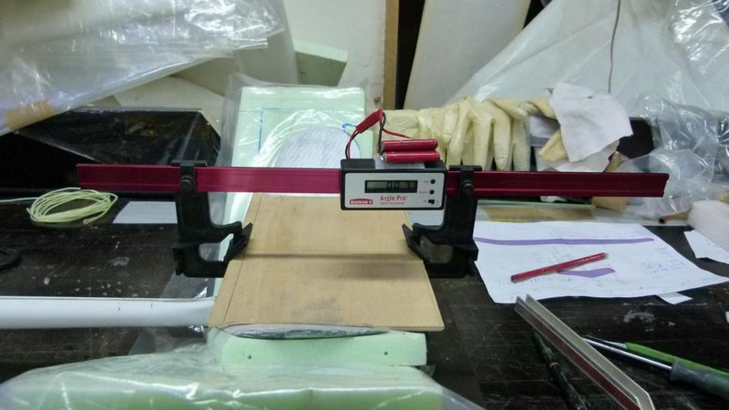

Ewd Einmessen an der Tragfläche
EWD  Einmessen am Leitwerk

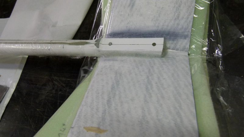

Kontrolle ob der Rumpfansatz am Leitwerk Passt und ein bisschen Nacharbeiten.
Passt und sitzt mittig im Leitwerk.

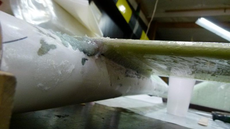

Super :shock: um die Übergänge mit Mumpe anzupassen , abzudecken und einzutrennen muß ich jetzt weider alles Zerlegen.

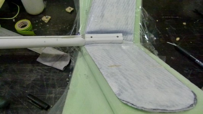

Also alles anzeichen, verstiften und fixiermarken Kleben die Leitwerkshelling war Gott sei dank schon befestigt.
Die Tragfläche und das Leitwerk angemumpt alles Passgenau zusammengestezt , fixiert und nochmal Nachgemessen :roll:
Mumpe an der Tragfläche
Leitwerksansatz angemumpt .

Servus Norbert das siehst du richtig. Das Leitwerk sitzt Hinten zur Hälfte unten im Rumpfausleger , Ruderhebel stehen dann nach Oben .
Das hat 2-X Vorteile
_ Interfrezwiderstände hat man im V Knick des Leitwerks soweiso , also warum das Rumpf Rohr unten ansetezen um dort nochmal Schadwiederstände zu haben.
_Man kann den Rumpf mit passenendem leitwerksansatz Laminiernen ohne Hinterschneidungen zu haben, das muß auch Entformbar werden . Das haben wir länger Ausdiskutiert.
_Für EWD Veränderungen kann man das Leitwerk ein wenig nach vorne oder Hinten schieben weil sich so einen Wippe ohne Anschlag bildet.
_bei Servoeinbau im Leitwerk stehen die Ruderhebel schräg ins Rumprohr und haben dort auch noch platz zu Werklen. Oben verbaut stehen die Ruderhebel
entweder im Freien nach oben oder passen nicht ins Rumpfrohr.
Wenn man die Servos durch eine kleine Öffnung im Leitwerks V Knick reinpfrimelt braucht man keien Seroabdeckungen< ob das klappt weiß ich nicht bleibt bis zum Einbauversuch eien Option! 10mm Servos sollten ins Leitwerk passen 9er gehen auf jeden Fall.
_ . Der Ruderausschnitt befindet sich so in den meisten Fluglagen hinter dem Rumpfrohr. Je weniger ecken man der Strömung bietet desto weniger Schadwiederstände hat man .Wir wollen ja vor allem Segeln.
