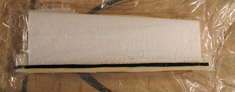

Joker-HLW mit Roving und Glasvlies in der Endleiste um schön spitz auszuschleifen

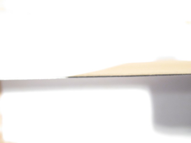

Endleiste von Patrick, <1mm und schwarz ;-)

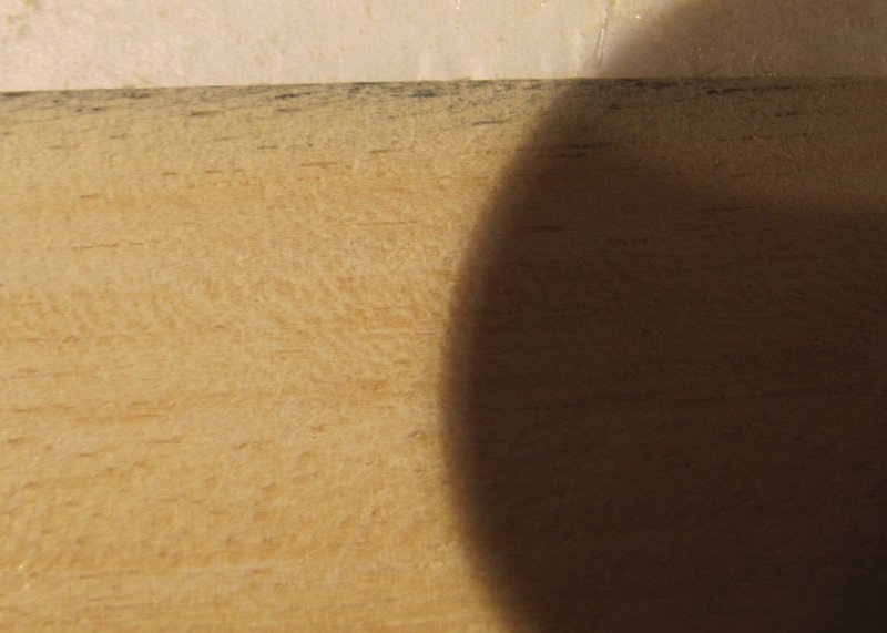

da schimmert das schwarz durch

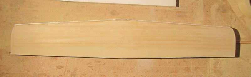

Oberseite fertig verschliffen mit relativ scaligen Randbögen nach einer 3-Seitenansicht

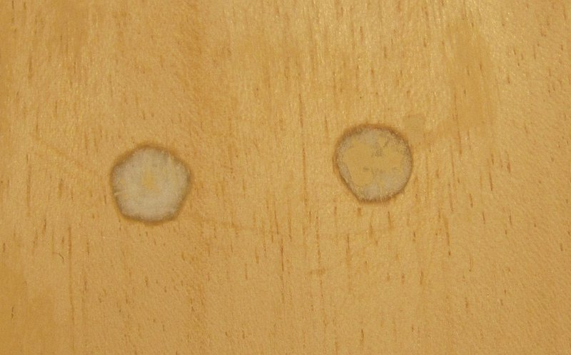

Befestigungsbereich --&gt; 8mm Loch, nur auf der Unterseite, Styro großräumig rauspopeln, entstandenen Hohlraum auffüllen mit Harz/Glasschnitzel/ganzkleinwenig Baumwollflocken-Mumpe, fertig. Jetzt kann man auch Gewinde reinschneiden ohne Gefahr.
Befestigungsbereich --> 8mm Loch, nur auf der Unterseite, Styro großräumig rauspopeln, entstandenen Hohlraum auffüllen mit Harz/Glasschnitzel/ganzkleinwenig Baumwollflocken-Mumpe, fertig. Jetzt kann man auch Gewinde reinschneiden ohne Gefahr.

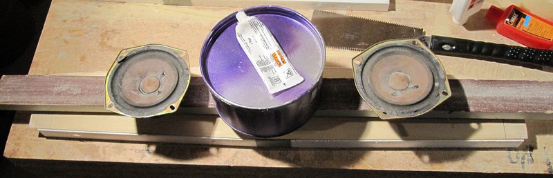

Verkastung von unten angezeichnet und ausgeschnitten, Abachileiste mit Harz eingeklebt und bis morgen Abend beschwert.
Morgen Abend wird die Leiste runtergehobelt und beigeschliffen, das Ruder ausgesägt, die Kehle geschliffen und alles bespannt werden, dann geht das Leitwerk Montag auf die Post...
