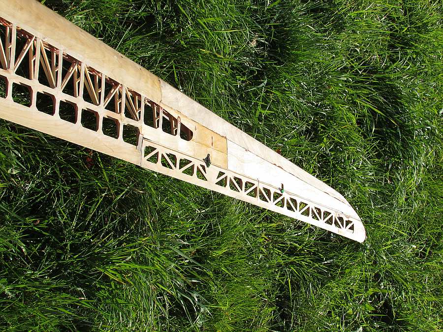

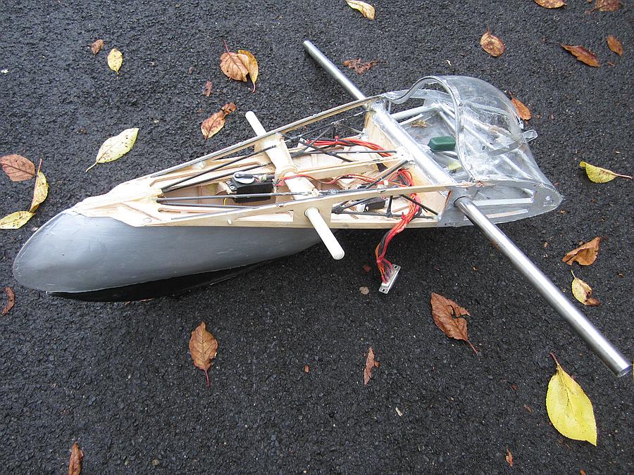

ich lad hier mal ein paar Bilder für die Horten XIV-Nachbauer bei RC-Network hoch weil die zu meinem Modell gehören und ich dem Baufortschritt dort nicht vorgreifen möchte.
Vielleicht schaffe ich es auch diesen Winter endlich die Reparaturen zu diesem Mißgeschick mit einem Springapfelbaum zu machen, deshalb sieht auch das Mittelstück auf meinen Bildern aktuell nicht wirklich gut aus.
Rechts das Schleppkupplungsservo Graupner DES448, links das Einziehkufenservo Hitec HS75BB
Ich habe ein Kohlestabfachwerk eingebaut, das sich bei der Tragstruktur am Original orientiert. Die Knoten sind mit Rovings umwickelt und verklebt.

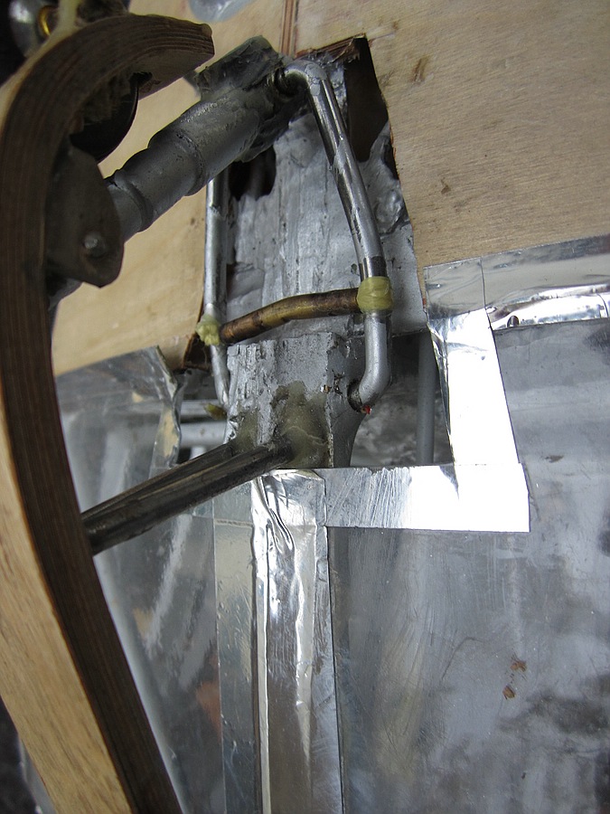

Der untere Lagerschuh der Einziehkufe ist ein 2 mm Titan-U, das verschraubt und mit UHU Plus verklebt ist, das hat auch immer gehalten
Schleppkupplung von innen, der Cockpitausbau war zum Zeitpunkt des Crashs noch am Anfang
Die Anlenkung der Einziehmechanik erfolgte über einen GFK-Hebel und einen Schlitz im Kufenbügel mit einer verklebten Feder aus Fühlerlehrenblech. Den Crash hat die Feder nicht überstanden
Die Kniehhebelmechanik verriegelt im ausgefahren Zustand durch Verknieung, Ein 4er Federstahldrahtbügel dient als Endanschlag
Der Anschlagbügel greift im eingefahrenen Zustand in eine Nut in der Kufe und verhindert bei Druckbelastung zu einem gewissen Grad das seitliche wegdrücken der Kufe bei Schiebelandungen, aber nur wenn man mit eingefahrener Kufe landet.
An der Abnutzung der Kufe kann man sehen dass meine XIV keine Hangar-Queen war, sie wurde geflogen
Die obere Kufenaufhängung aus Titanlaschen die mit UHU-Plus in den Holzunterzug des Cockpits eingeklebt sind haben immer gehalten, die Aufhängung der Einziehkufe erst mit viel auflaminiertem UHU-Plus-Kevlar
Die Achslagerung des festen Rads besteht aus Kevlar und UHU plus

Danke für diese Fotos.
Werde sie auch noch gebrauchen, wenn meine XIV auf der Helling liegt. :thumbup:

Oh no! How is the rest? The wing panels? Let me know if I can cut you any parts.

The right wing is heavily damaged.
The condition of the middle section you can see at the pictures, it is repairable without wooden spare parts.
Thomas milled me spare parts, you know that I have the data of the wings, but not the data of the middle section.
Perhaps I can do the repairs this winter.

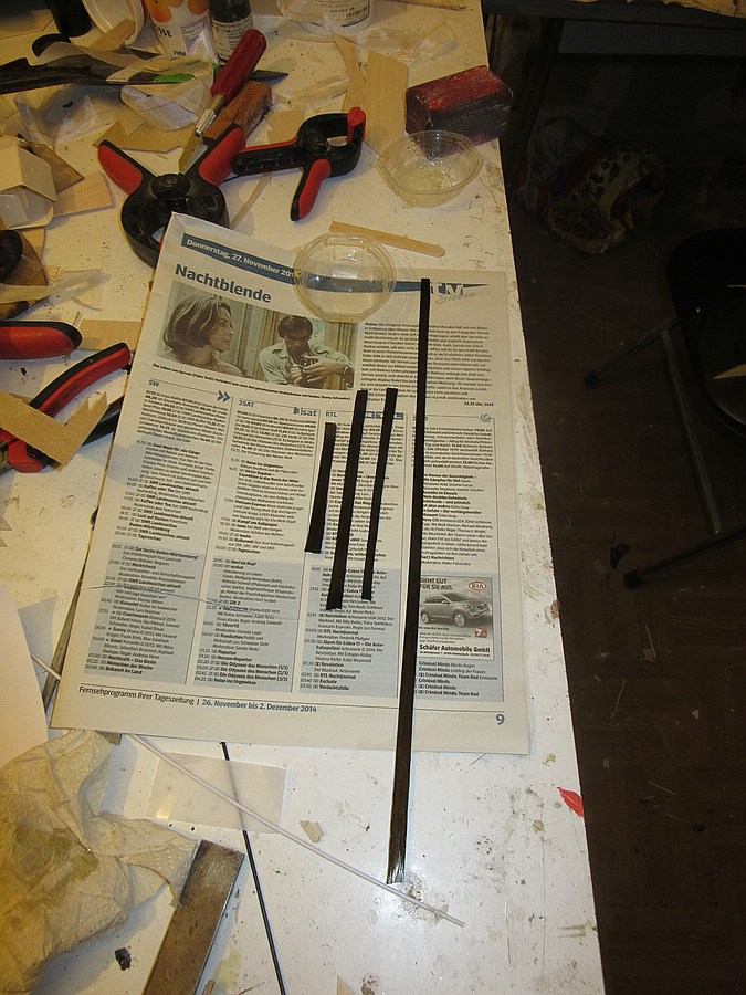

nach dem Urlaub am Gardasee und einigen Gesprächen mit Uwe zu schönen Flugmodellen nach manntragendem Vorbild habe ich unvermittelt Lust bekommen den Bruch meiner Horten XIV vom Frühjahr 2012 zu reparieren.
Thomas Schikora hat mir schon vor längerer Zeit Ersatzteile gefräst.
Danke Thomas, kein Holz was Du in der Vergangenhei für mich in Form gebracht hast war für den Ofen, auch wenn es mal länger dauert bis es zu seiner Bestimmung kommt. Oft führen gute Ersatzteile dazu aufgeschobene oder länger quälende Probleme zu einer guten Wendung zu verhelfen, nicht nur bei Flugmodellen wie hier...ich drück Dir die Daumen :thumbup: ;-)
Heute war es dann soweit dass der Flieger für den zweiten Rohbau-Roll-Out für die Kamera wieder die Luft des Erstflughangs schnuppern durfte.
Es gibt auch vor dem bespannen noch einiges zu tun, denn vor dem aufziehen der Kabinenhaube soll ein bisschen Puppenstube in das Glashaus des Cockpits. Kein Scale-Ausbau, aber ein paar Instrumente und Steuerhebel die sich an der Oberschleißheimer Ho IV orientieren sollen es schon sein.
Hier ein paar Bilder von der Reparatur und vom heutigen Frischluft schnuppern zu meiner Motivationssteigerung ;-)
