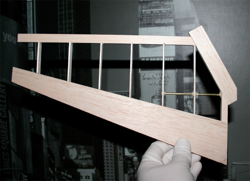

Puh... schon fast wieder nen Jahr her seit dem letzten Beitrag... naja gestern hab ich mal wieder was geschafft (wenn auch nicht viel
Zu sehen die Höhenleitwerke (Pendelleitwerk), sind mittlerweilen fertig und schon verschliffen. Fotos davon dann vllt. morgen
- moa_hlw.jpg (475.25 KiB) 4014 mal betrachtet
- hlw.jpg (297.36 KiB) 4014 mal betrachtet

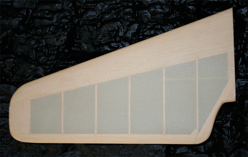

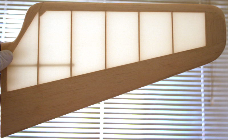

Nach der Diskussion letztens mit Maxi im Chat konnt ichs nicht lassen mal eine Seite des HLW mit Oratex Antik zu bespannen. Anfangs dachte ich dass mir diese zu Hell ist ohne vorheriges beizen des Holzes. Aber eigntl. gefällts mir ganz gut, und auch die Oldies waren ja mal neu und daher wohl noch nicht so nachgedunkelt wie man das heute gelegentlich sehen kann
- slw_bespannt.jpg (328.27 KiB) 3554 mal betrachtet
- slw_bespannt2.jpg (353.36 KiB) 3554 mal betrachtet
