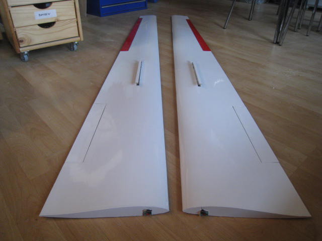

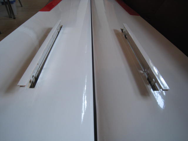

laufen die beide in eine Richtung?
Soll das so sein? Oder is dir da ein kleiner :oops: Fehler unterlaufen? Wenn ich das so sehe fahren die beide in Flugrichtung nach rechts aus.... :?:
FliegerDenis
Beiträge: 175
Mandarin Restauration
Beitrag von FliegerDenis »
@ Michel:
Nein, die Klappen laufen beim ausfahren "aufeinander zu", also jeweils in Richtung Rumpf.
Liegt wohl am schrägen Aufnahmewinkel...
Wenns so wäre, würde ein einziger :oops: auch gar nicht reichen! :lol:

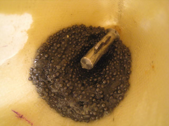

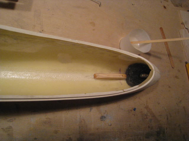

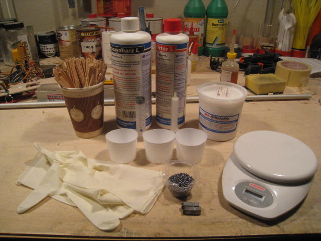

Heute hatte ich ein wenig davon und habe mein neues, teuer erkauftes Blei "eingebaut".
Nobby und Jan haben hier die Gipsabdruck-Methode sehr schön beschrieben, aber beim Mandarin wäre die Schleppkupplung im Weg.
Deshalb habe ich eine andere Methode gewählt die mir hier einfacher scheint:
Wie beim kochen: Erst die Zutaten bereitstellen, alles nur vom feinsten... ;o)<br />(Dabei kann ich gar nicht kochen!)

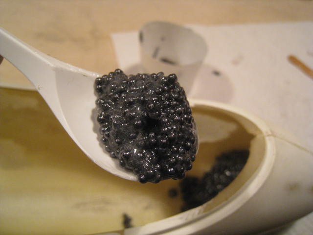

...und gründlich verrühren: Epoxi, Bleikugeln und Thixo bis das ganze Honigkonsistenz hat...
...und so aussieht: WIE KAVIAR!!! Wie gesagt, nur vom feinsten! hihihi ;o)
Gleichmässig und vorsichtig in der Rumpfnase verteilt, um nicht die Schleppkupplung zu verkleben.
Das ganze hat dann doch etwas länger gedauert als geplant, natürlich ist mir das Töpfchen mit den Kügelchen (erstes Bild)
zwischendurch auf den Boden gekippt :roll: , dann habe ich das "Bleipoxy" noch mit einem Spatel glattgestrichen
und am Schluss die Kupplung mit wenig Aceton gereinigt, ein bisschen Harz geht immer daneben.
Viele Grüße, Denis

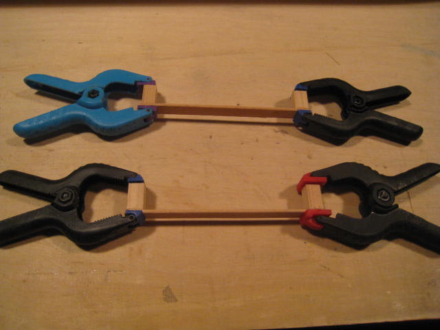

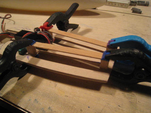

Heute sinds nur ein paar Holzteile geworden, Halter für die Akkus
und die Verstärkung für den Flitschenhaken:
Pro Akku ein Haltebügel
Vollendete Aerodynamik für den Innenausbau ;o)

erst die Haltebügel für die Empfängerakkus angeklebt:
Servobrett Unterseite

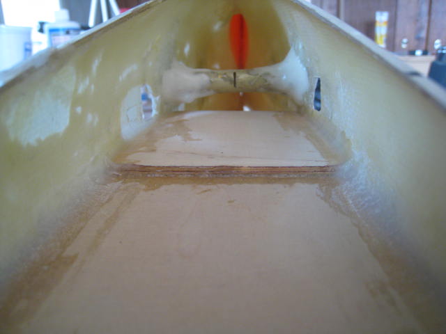

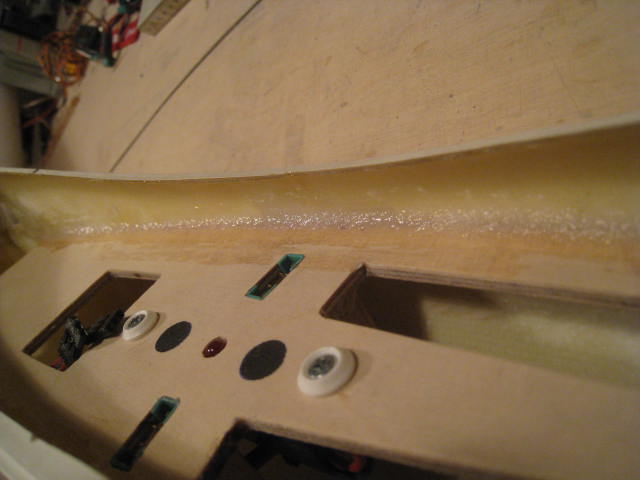

Und dann endlich das Servobrett. Das lag jetzt lange genug nur herum,
ab sofort ist es nicht mehr im Weg! :)
Danach das Harz weiter eingedickt und den übergang zur Rumpfwand ausgerundet:
Ausrundung zur Rumpfwand
Langsam wirds...

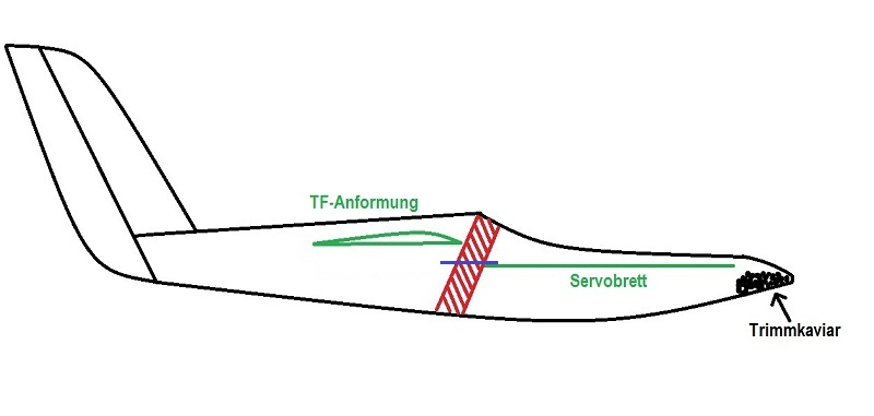

Gestern im Postfach:
Eine E-Mail von "ganz oben", quasi vom Konstruktionsleiter! :-)
Darin ein Hinweis auf eine selbst eingebaute Schwachstelle, die mir selbst nicht eingefallen wäre:
Das Servobrett ist zu kurz
Skizze Mandarin2.jpg (33.22 KiB) 2297 mal betrachtet
Der Rumpf ist an der Tragflächenanformung und am Servobrett stabil, der rot schraffierte Bereich
jedoch deutlich weniger und könnte als Sollbruchstelle wirken.
Wenn ich das jetzt so anschaue leuchtet es mir ein, aber ich hatte mich für das neue Servobrett
an der Länge des alten orientiert und nicht darüber nachgedacht,
wäre ja kein Problem gewesen das Brett 5 cm länger zu lassen... :roll:
Deshalb wird ein zweites Brett (Blau) eingeharzt, vorne ca. 2 cm über das Servobrett überlappend und
hinten bis unter die vordere Flächensteckung reichend.
Das sollte den Rumpf hinreichend stabilisieren.
Vielen Dank ins Lechtal für den Vorschlag ! :thumbup: :thumbup: :thumbup:

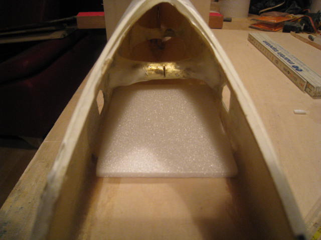

Mit Depron die Form festlegen

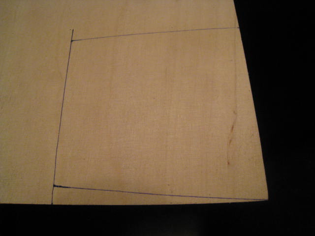

Anzeichnen, aussägen...
...einharzen.
...einharzen.

Der gestern nachträglich eingesetzte "Terassenbau" passt und sieht gar nicht schlecht aus,
eben wie
Pesi5 hat geschrieben:eine tadellose Verknüpfung von Murks! :thumbup:
Die Lechtaler Empfängerterasse, eine höhere Stufe des Empfangs... ;o)

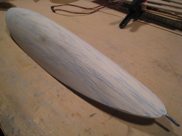

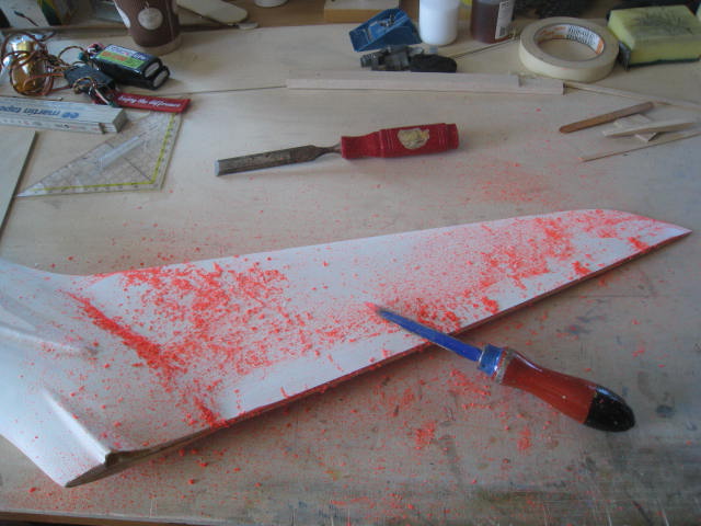

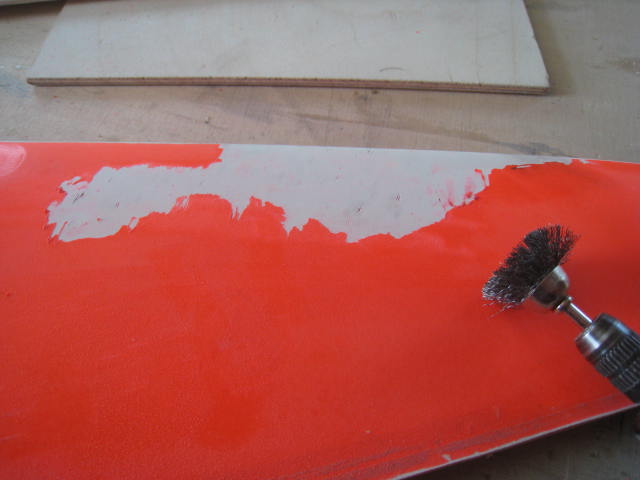

Und damit der Rumpf nicht nur stabil sondern irgendwann auch schön wird, habe ich das
furchtbar-schlimm-grässliche Signalrot (bääh!) vom SR entfernt:
Beim schleifen sprangen immer wieder Lacksplitter weg, also...
...Dreikantschaber und kratzen. Staubt weniger, dachte ich...
...aber so sah bald die obere Hälfte des Tisches aus! Und auch die vordere Hälfte des Restaurateurs...
Der Mühe Lohn: Ein schöner Rumpf, ganz in weiss.

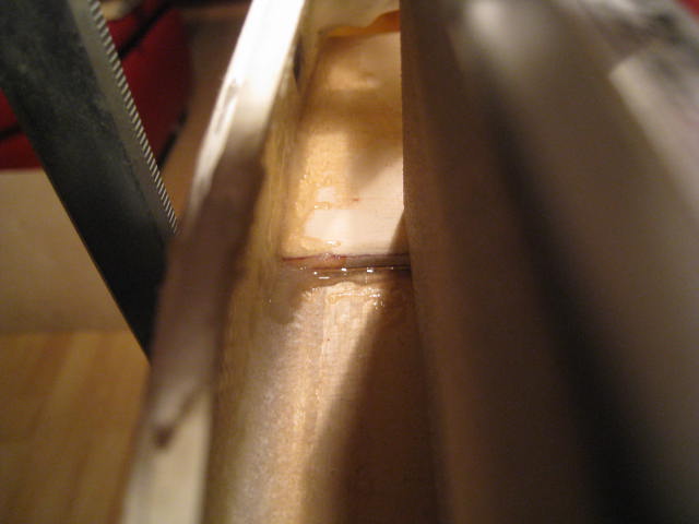

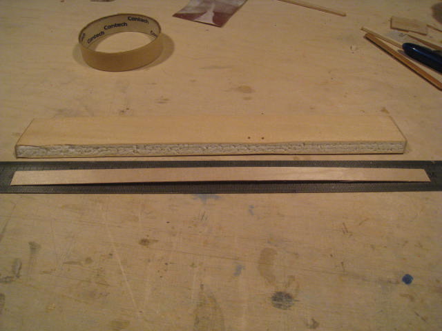

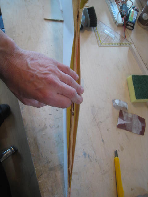

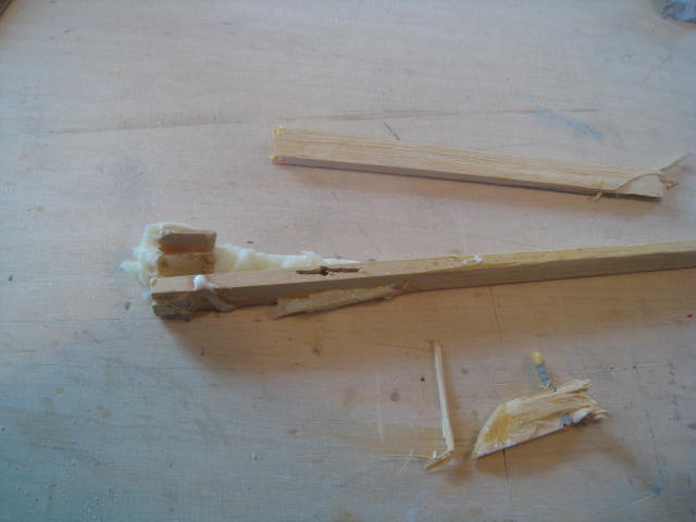

Nach dieser Sauerei habe ich den Rumpf genau angeschaut und siehe da, mir wird sicher nicht langweilig:
Das SR hat eine leichte Bananenform nach links, ausserdem ist die Abschlussleiste mit viel Mumpe eingeklebt.
Und das so weit hinter dem SP? Katastrofal! Raus damit, das kann ich leichter! 8-)
Auf beiden Seiten mit einem Messer GFK und Abschlussleiste getrennt...
Das war drin: 26 g Holz und aaalte Mumpe, ganz gelb!<br />Doppelt soviel habe ich nachher noch aus dem SR gekratzt!
Neben den Scharnierschlitzen Reste von noch älteren Stiftscharnieren. Wer macht sowas? Tststs...
Also neue Abschlussleiste gebaut und eingeklebt, leider ohne Foto (vergessen!), und während der Kleber trocknet:
Eines der HR hat keine Verkastung! Sperrholz anpassen, kleben...
...beschleifen und wieder ein Sörgchen weniger!

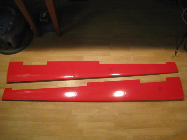

..Und weil das SR noch nicht ganz ausgehärtet war:
2 Tragflächen von unten, Oracover in Ferrarirot.

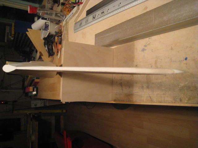

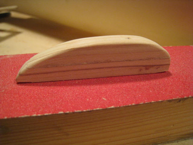

Mit der Folie hatte ich etwas länger, das SR war bis dahin fertig:
12 g plus ein wenig PU-Kleber. Wenn das kein Trimmblei, ääh -Kaviar spart...
Jetzt muss ich vielleicht doch in der Nase herumfräsen! Naja, es gibt schlimmeres... :D :D

zu deinem Servobrett, äääähm Terasse, nochmal ein Wort.
Schau dir mal die Lösung von Christian und mir bei der Astir CS an. Dort ist keine Sollbruchstelle eingebaut und sieht auch ganz schick aus.
http://thermik-board.de/viewtopic.php?f ... &start=520
Vieleicht fürs nächste mal.... :wink:
Ach ja noch besser bei Christian, da dort komplett auslaufend nach vorne und hinten.
http://thermik-board.de/viewtopic.php?f ... &start=350

Danke für den Tip, die Anlagenbox sieht schick und stabil aus und ist sicher nicht
schwerer zu bauen als ein Servobrett. Behalte ich im Kopf, beim nächsten mal
kann ich`s vielleicht schon brauchen! :thumbup:
Die Sollbruchstelle hatte ich ja selbst eingebaut, weil das Servobrett erst
zu kurz war.

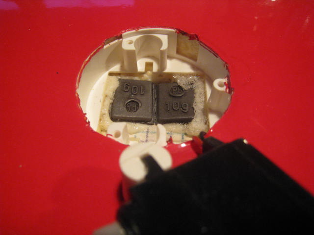

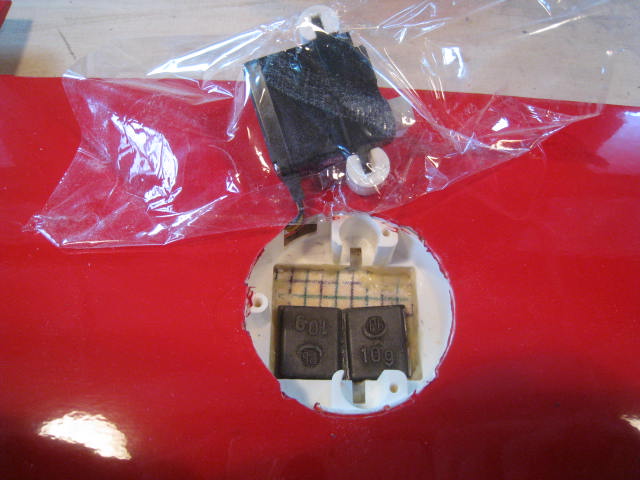

Also mit den Flächen weitergemacht, erst mal auswiegen:
Erst an der Wurzelrippe wiegen, dann am Randbogen
Glück gehabt, noch Platz im Servoausschnitt!

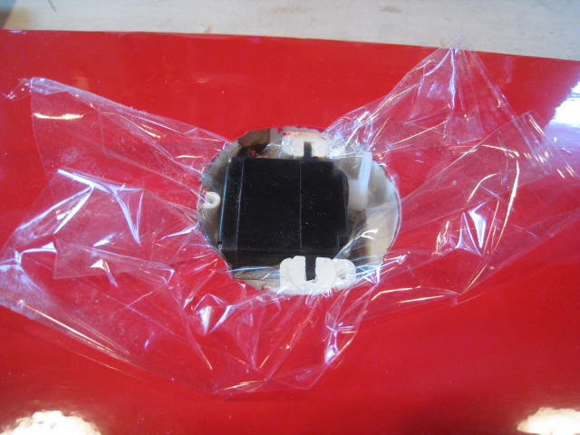

Wuchtgewichte mit PU eingeklebt, Servos eingepackt...
...und feddich!
...und feddich!
Gesamt 38 g in beiden Servoschächten verteilt, beide Flächen sind nun gleichschwer
und das Gewicht ist gleich verteilt (aussen/innen). 8-)
Und weil es grade so schön läuft:
Querruder gebügelt, Ferrarirot...
...und die Tragflächen oben, Oracover Weiss.

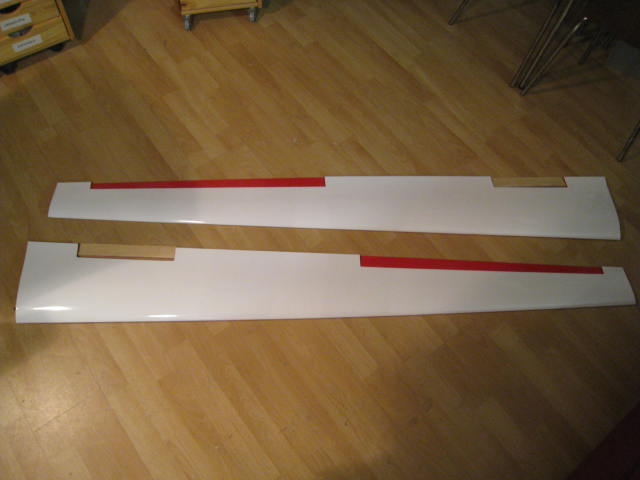

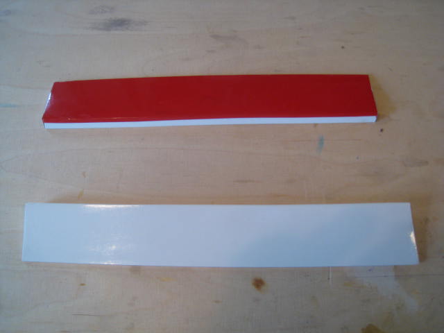

Das dumme ist nur, man sieht keinen grossen Unterschied zu vorher:
Höhenruder fertig gebügelt, unten Rot, oben Weiss

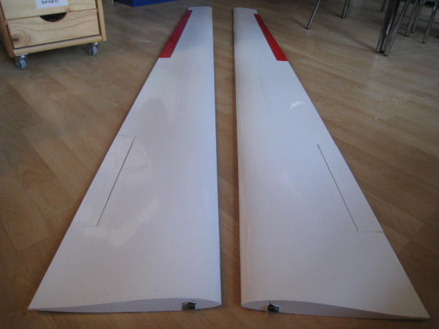

Quer- und Höhenruder angeschlagen
Störklappen freigeschnitten
Nochmal in voller Pracht! :o)
Schade auch: Die Folie glänzt so schön, dass im Streiflicht doch die eine oder andere
Welle in der Beplankung zu sehen ist.

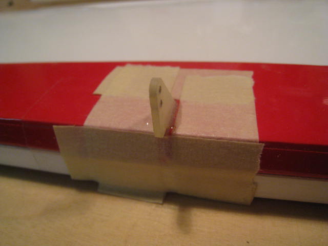

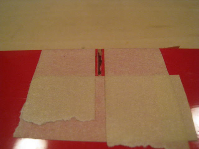

hat es mich nochmals in den Bastelraum verschlagen, die Ruderhörner wollten an ihr Plätzchen:
Ausschnitt am Querruder
Abkleben vor dem harzen...
...und schön gerade einkleben!
Anschliessend Tesa Krepp abziehen, prüfen ob noch alles gerade sitzt,
den Ofen im Bastelraum nochmal heizen, prüfen ob noch alles gerade sitzt,
die Ruderhörner mit etwas eingedicktem Harz vermuffen, prüfen ob noch alles gerade sitzt,
Flächen zur Seite legen und warten bis morgen.
Die Ruderhörner sitzen hoffentlich noch gerade...
