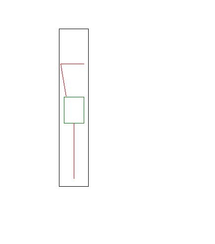

Über die 2,4 Ghz Antennenverlegung muss ich mir auch noch Gedanken machen( Telemetrie). Eine geht in den Bürzel und die andere ???? Mit Kohle in der Fläche ist das immer ein bisel ..................Ja dumm, das die Antenne nicht von Kohle abgeschirmt wird, eben.

Weißt ja, annähernd 90° und alles ist in Butter. Warum verlegst du die Antenne nicht auf dem Rumpfboden?

Antenne ist ein Kabel in Flugrichtung nach vorne, das andere ist 90 Grad dazu auf den Rumpfboden getapet.

Hmm, die Antennenfrage ist für mich nicht so einfach zu klären. 1 Antenne am Boden ist ja iO aber die 2. in Flugrichtung ist nicht so einfach, weil ich einen LiFe A123 vorne drin hab und der gerade so mal eben rein passt, dann noch das Blei ganz vorne. Es spricht doch sicher nix dagegen die 2. Antenne in den Bürzel zu stecken. Vorne würde die Antenne auch durch den Akku abgeschirmt werden.

Also ich werde eine Antenne Richtung Bürzel, und die andere 90 Grad dazu verlegen. So mache ich das auch bei meinen F3j Modellen und hatte da noch nie Probleme! Und da ist mehr Kohle drin, als im x-Mess;)

Zur Antennenverlegung: Ich habe eine Antenne senkrecht und eine waagerecht quer ungefähr in der Mitte der Rumpföffnung.
Nach vorne geht bei mir nicht , wegen Abschirmung durch Blei und Akku, hinten im Bürzel habe ich den Balast, auch aus Blei, also auch abgeschirmt.

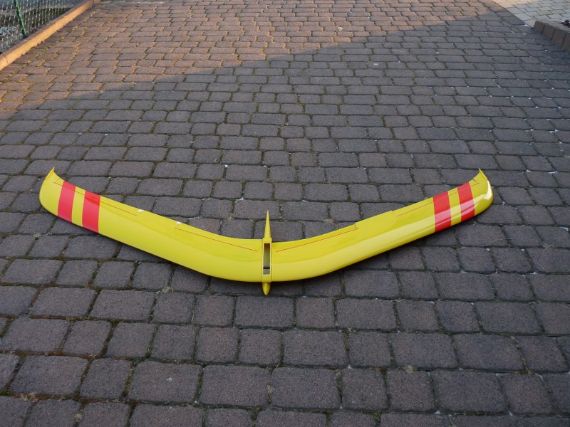

So,
eben mal schnell zusammengesteckt, für wiegen ist heute leider keine Zeit! Die fehlenden Winglets sollen innen gelb werden, aussenseite auch gelb aber mit jeweils 2 roten Streifen :thumbup: Wer erkennt, welches Modell Vorbild für das Design war, bekommt von mir, wenn man sich das nächste mal sieht, einen Keks ;-)

Sehr geiles Design! :thumbup:
Sieht ein bissl nach Leki-Extra aus :wink:

Hi Tobi
sieht richtig cool aus. Erinnert mich sehr an eins Deiner Schalentiere! :thumbup: :thumbup:

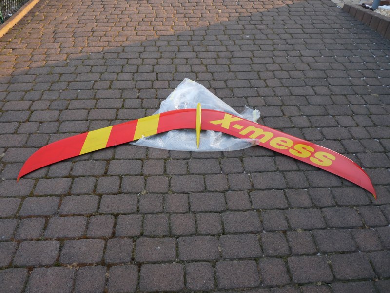

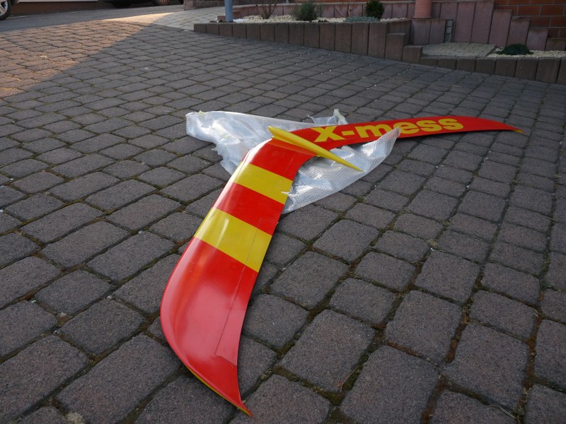

Hi Tobi
Ja das hat was, das Design. Hmm muss Christian recht geben, sieht nach LEKI aus, Oder nach deinem SSL den du mal in den Vogesen dabei hattest.
Der Schriftzug ist Obergeil das kommt gut, da wissen die Kollegen dann mit welchem Gegner sie s zu tun haben.

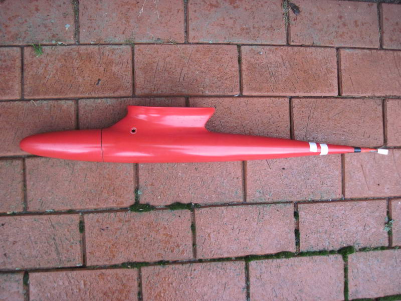

Ja der Tobi hat die Kurznase, die gelben Deckel kommen mit den Wingletts.
