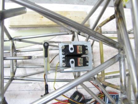

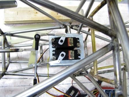

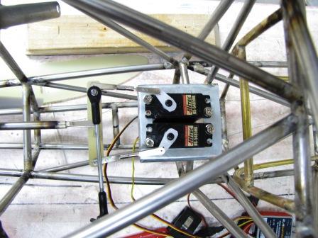

So, jetzt hab ich eine Lösung gefunden für´s Pendelruder.
Im Normal bewegen sich die Servo´s gleichsinnig, wenn eins ausfällt bleiben immer noch 50% Ruderweg, so daß das ganze wohl ausreichend steuerbar bleibt.
Dazu ein paar bildchen
Obelix
Obelix
- Ein Servo ausgefallen
- IMG_1756.jpg (37.19 KiB) 4056 mal betrachtet
- Voll gezogen
- IMG_1755.jpg (36.77 KiB) 4056 mal betrachtet
- Normalstellung
- IMG_1754.jpg (31.74 KiB) 4056 mal betrachtet

Wow! Klasse Umsetzung! Einfach und perfekt.

gute lösung muss man erst mal drauf kommen

Klasse Idee! Wie nicht anders von Dir zu erwarten
MfG Jan
