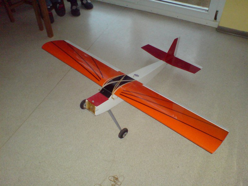

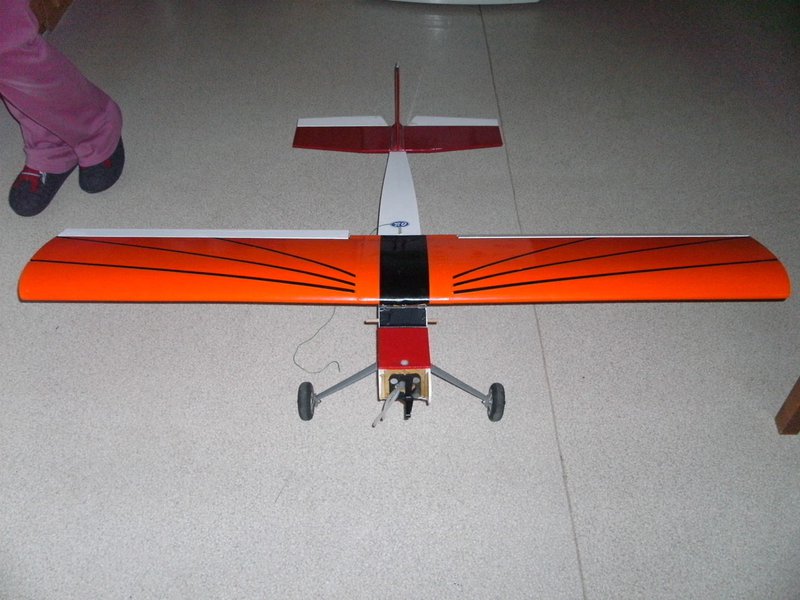

Das wird mein nächstes Projekt.
Umbau auf Elektro
Da ich immer noch nicht weiß von welcher Firma oder was für eine Marke ist...suche ich Input so viel wie möglich
Ich denke das der Trainer von Thunder Tiger ist,er hat eine Spannweite von ca.136cm und eine Länge von ca.98cm.Das ist das einzige was ich weiß über den Trainer

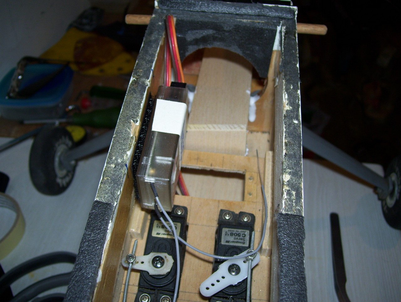

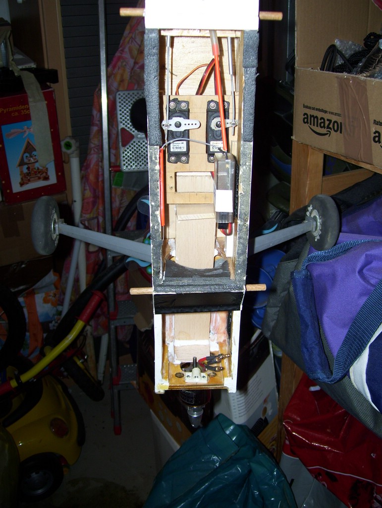

Den Motor träger habe ich schon ausgebaut und den Tank,das Servo für den Motor ist auch schon draußen.
So das ich momentan nur noch die Servos für Höhe und Seite drin habe.
Der Servo für die Querruder ist unter dem durchgehenden Tragflächen.
Der Trainer ist komplett aus Holz
Bin für jeden Tip was Elektro-Motor und Regler+Anzahl der Lipo Zellen möglich wäre
Zur Zeit habe ich auf Höhe und Seite jeweils ein Graupner Servo C508 drin.
Auf Querruder muss ich mir noch überlegen was ich da für ein rein mache.Habe glaub ich noch ein C508 rum fahren

Habe Ihn gerade mal gewogen 1200g mit 2 Servos C508 drin.
Natürlich bin ich auch für Regler von HK einverstanden,aber ich würde schon gerne mal den anderen an testen.
Jo ein Monster Motor wäre auch nicht schlecht
Aber mir geht es hauptsächlich darum,die Kiste bei mir im Garten zu fliegen,oder auf dem FP in Maulburg.

Ok, dann passt so als Richtung so etwa mein Mentor. Er hatte 2,38kg mit vollem Akku
, konnte 3-4x eine Alpina 4001 Pro auf 300m - 350 bringen oder ~10x einen EasyGlider in ähnliche Höhe. Hier ein Video mit einer Ka-6e hintendran. Laufzeit war bei Schleppgasrumgedaddel etwa 50min., im Schlepp halt je nach Aufgabe hintendran nur noch ein paar Minuten.
Motor, Regler, Akku, LS oder LS für schwere Brocken, dann geht aber der Strom bis auf 110A hoch! Der Regler und Akku macht das locker mit, ein Schlepp dauert ja nur 1-2min., aber der Motor möchte dann richtig gut gekühlt sein.
Segler und Elektro-Flugmodelle bis 5kg darfst du auf dem Marktplatz starten... Ich mach ab und an mal bissl Luftfotographie mit einem umgebauten EGE von zB solchen "Startstellen" aus.

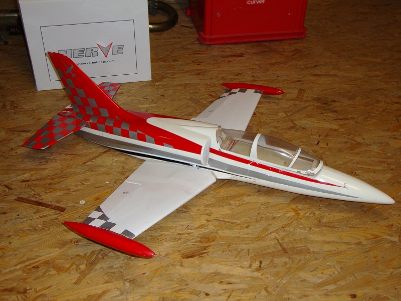

ich dachte mir das ich den Thread von Jürgen jetzt gleich mit verwende um euch meinen neuen Jet zu zeigen. Ich hoffe das ist für dich in Ordnung Jürgen, sonst sag mir bitte bescheid.
Es handelt sich um eine L-39 Albatros, die ich aber noch komplett restaurieren werde/muss. Als Antrieb kommt der Antrieb von meinem grünen Jet rein. Also der WeMoTec Mini Fan Pro mit dem Het 2w20 an 4s. Die Besonderheit für mich ist, das es mein erster Flieger mit Einziehfahrwerk wird. Dennoch wird die Kleine jetzt erst noch bisschen im Keller liegen bleiben, weil mein Thermikbrett fertig werden muss.

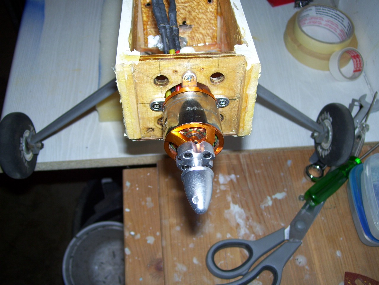

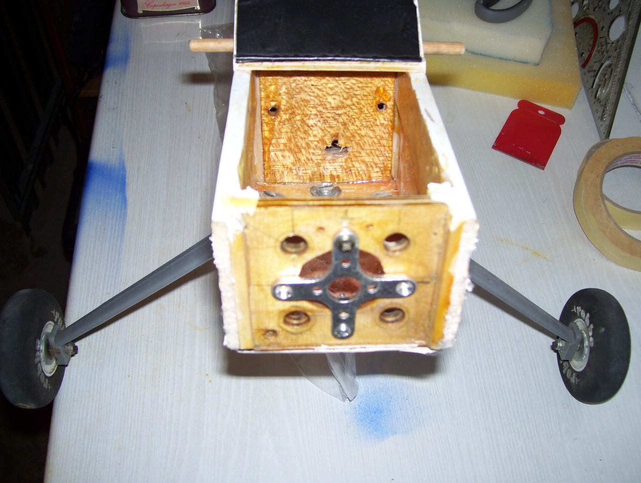

So da ich jetzt mit dem Drachen fertig bin

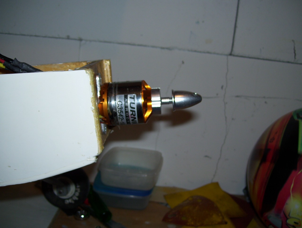

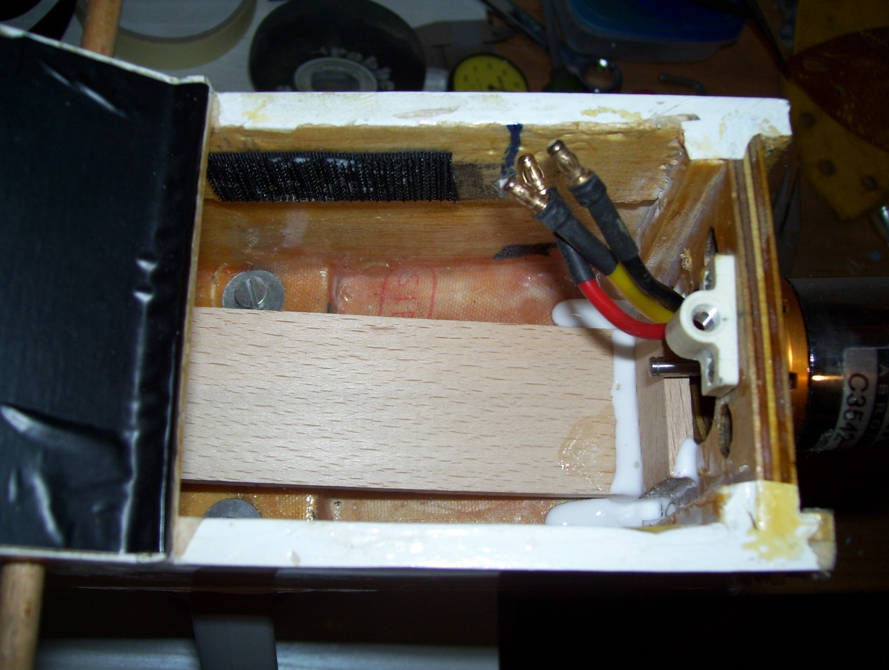

Mache ich hier mal weiter,habe jetzt mal angefangen die Motorhalterung zu realisieren.Geht das so
Jetzt habe ich da doch noch eine frage,wegen dem Motor.
Habe hier noch so einen im EGPro drin würde der auch gehen
http://www.hobbyking.com/hobbyking/stor ... oduct=3884
Oder ist der zu schwach.....hätte den ja noch übrig,weil so wie es aussieht meinen EGPro keiner kaufen will

Passt beides würde ich sagen. Der Motorträger ist so ok und der Motor wird das Teil in die Luft bekommen, Spaß sieht aber halt anders aus...
Über Sturz und Zug brauchst dir auch keine großen Gedanken machen, bau das Teil fertig, flieg damit und schau dann ob du den Motor mit Unterlagscheiben vielleicht noch ein bissl unterstützen musst irgendwo. Schlimmes passieren kann nicht, ausser das du halt ein wenig Trimmen musst nach dem Start. Am Träger war ja schonmal ein Motor, so falösch kann das alles also garnicht sein.

Habe mal den Regler und Motor vom EGPro genommen und alles angepasst.
Das Seiten und Höhenruder sind eingestellt.
So wie ich das deute muss der Motor noch höher stehen denke ich
Ich werde unten wohl oder übel unterlegen müssen.
Oder wie seht Ihr das
Jetzt noch eine frage zur Latte:Bei so einer starren Latte passt die Direkt auf die Welle vom Motor drauf oder muss ich da noch so ein Adabterteil dazu kaufen
Bis auf´s Querruder wäre dann ja alle fertig für den ersten Rollout
- Beiträge: 10248
Re: Nächstes Projekt
Moin Jürgen
Sieht doch gut aus! Du brauchst keinen Starrprop kaufen, die meisten Klappies haben einen mindestens so guten Wirkungsgrad und, nomen est omen, klappen wenn´s bei der Landung mal wieder härter zugeht einfach weg ohne zu brechen.
Ob der Motor zu weit unten sitzt merkst du daran, daß der Prop beim Start am Boden schabt, bei der Landung ist der Motor eh aus...
Oder meinst du den Sturz? Das passt schon.
Locker bleiben, alles zusammenstecken und einfach mal testen gehen. Mehr wie schnell den Motor abschalten und lieber wieder landen kann dir nicht passieren.

Hoi
So Heute noch die Akkurutsche eingeklebt und das heißt;Sobald die Servos von Maxi da sind,kann es los gehen mit dem Erstflug
So wie es aussieht werde ich mit einem 3S 3000mAh Lipo auch mit dem Schwerpunkt hin kommen,aber das wird man ja erst sehen beim Ersten Flug
Habe die Akkurutsche zuerst mit Secundenpappe fixiert und dann mit viel Holzleim verklebt
Nur blöd ist jetzt,Ich habe nix mehr zu bauen
Hoi
Projekt erst mal Stillgelegt
Motor vom EGPro ist zu schwach.
Da ich momentan das Geld für was anderes Brauche werde ich erst mal nicht Investieren
