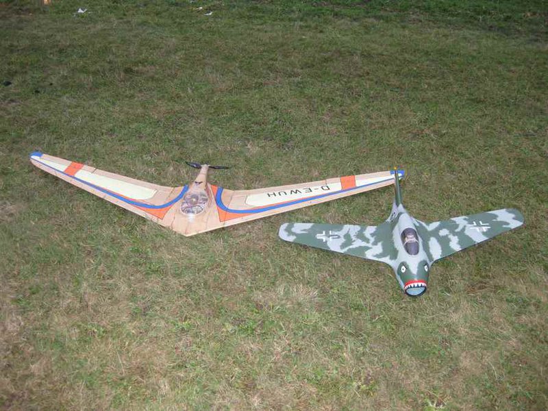

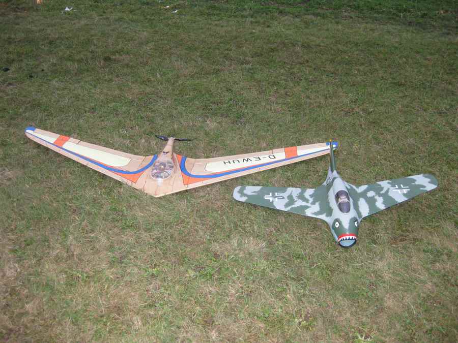

Hier ein Bild von meiner Horten XII. Eigentlich ein Motorflugzeug, aber bei guten Bedingungen steigt sie auch in der Thermik. das Modell ist Maßstab 1:8, Spannweite 2,0 m.
Das andere Modell ist eine Lippisch P20 und dessen Ursprungstyp Me 163 Komet war ein Segler mit Hilfsmotor der in der Thermik auch bei guten Bedingungen eher schlecht geht....aber wegen der Definition "Segler mit Hilfsantrieb" darf den bei uns am Hang auch bewegen...400 W/kg ist doch noch ein Hilfsantrieb, oder?

Ja der Hai (Lippisch 20) nicht schlecht Herr Specht ,Video sehr schön,
norbert
norbert

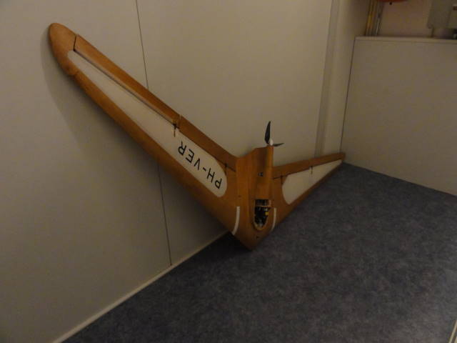

- Muss meine auch mahl zeigen
- Horten XII.jpg (160.94 KiB) 10014 mal betrachtet

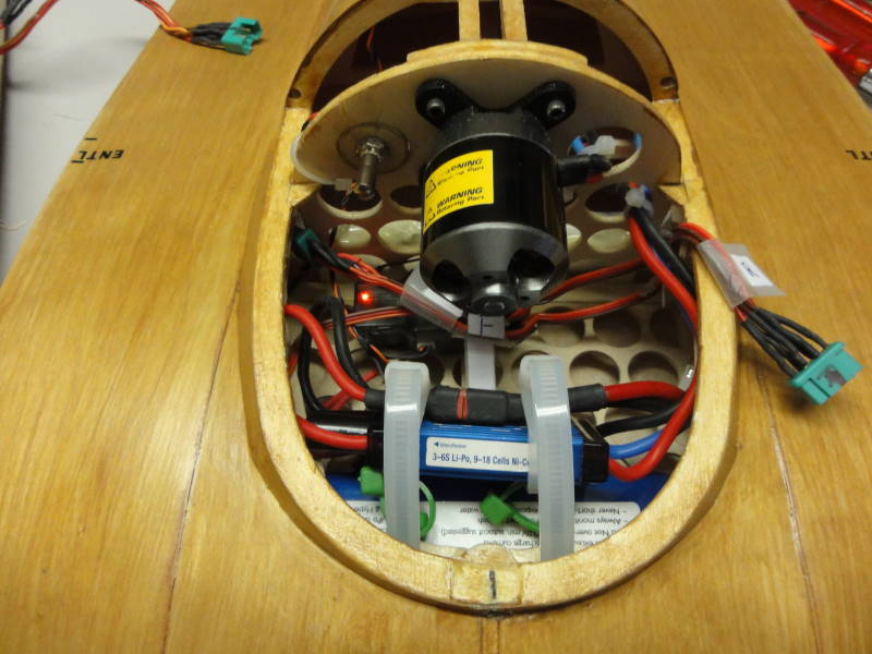

the XII cockpit just before flight.
The on/off switch disconnect rx/motor after flight. (att. there is till some powerconsumption).
The total weight in this configuration is in all 2218 gramms.
left wing: 432 gramms
right wing: 462 gramms with accidentally glued carbon rod, due to leaking Ca-glue through glasfiber tube.
centerpart wiht equipment: 1324 gramms
CG 245 mm, measured from nosetip
- DSC01720.JPG (52.71 KiB) 8227 mal betrachtet
- space in which the multiplex connectors are after connecting with wings
- DSC01719.JPG (58.02 KiB) 8227 mal betrachtet
- lipo connected to regler and held in place underneath tye-rip, switch on, rx activated
- DSC01718.JPG (79.39 KiB) 8227 mal betrachtet
- multiplex connectors for left/right wing
- DSC01717.JPG (77.47 KiB) 8227 mal betrachtet
- lipo in batt compartment, regler ´on´it, tied up with re-usable tye-rip
- DSC01716.JPG (76.53 KiB) 8227 mal betrachtet
- Hyp 3 cell, 60 a regler bl 25 e-flite AR7000 rx with satelite and next to motor a on/off switch (with lock)
- DSC01715.JPG (83.38 KiB) 8227 mal betrachtet

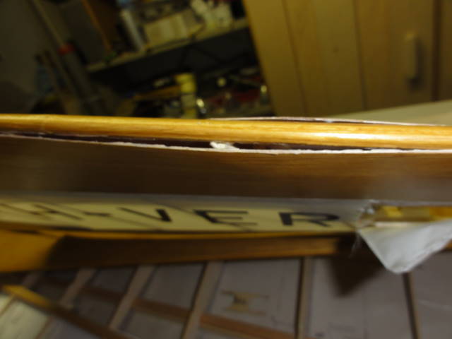

Re: Horten HXII
- DSC01876.JPG (57.22 KiB) 8247 mal betrachtet
Grüssen,
Re: Horten HXII
so sieht es aus. Muss nog mit bodenlack lackieren
- DSC01891.JPG (51.39 KiB) 8241 mal betrachtet
- DSC01875.JPG (49.31 KiB) 8241 mal betrachtet

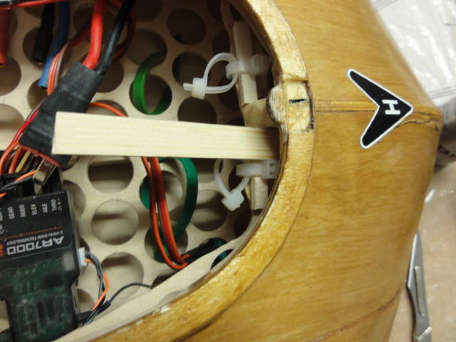

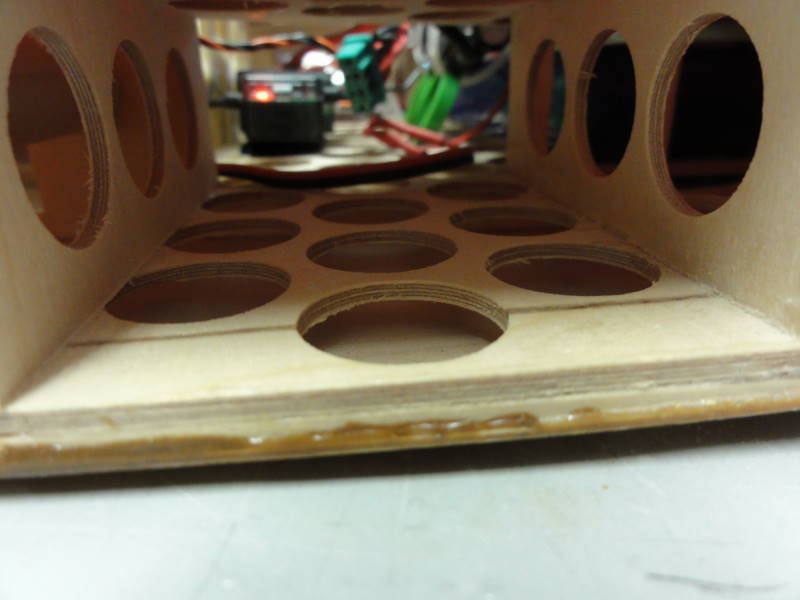

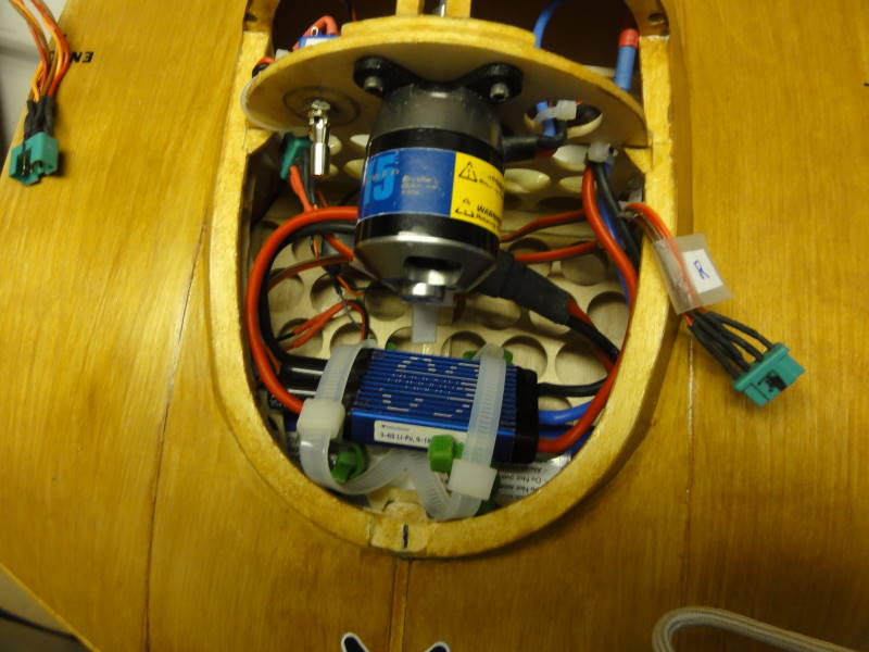

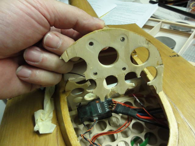

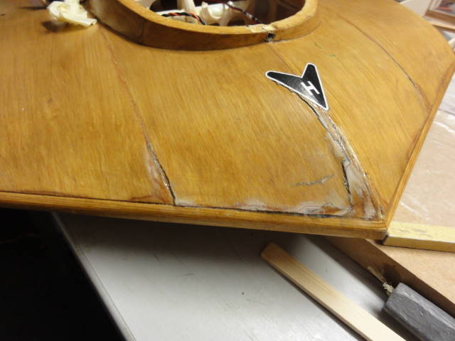

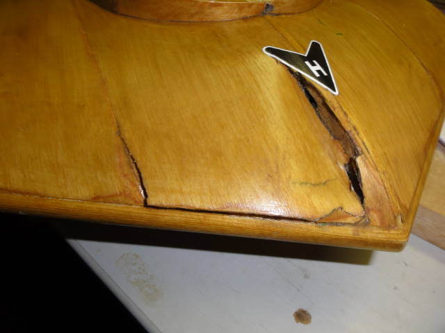

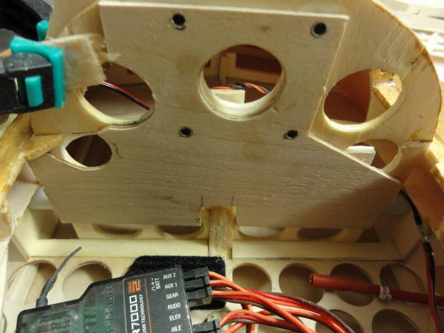

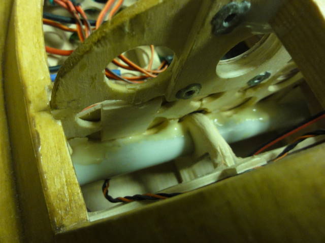

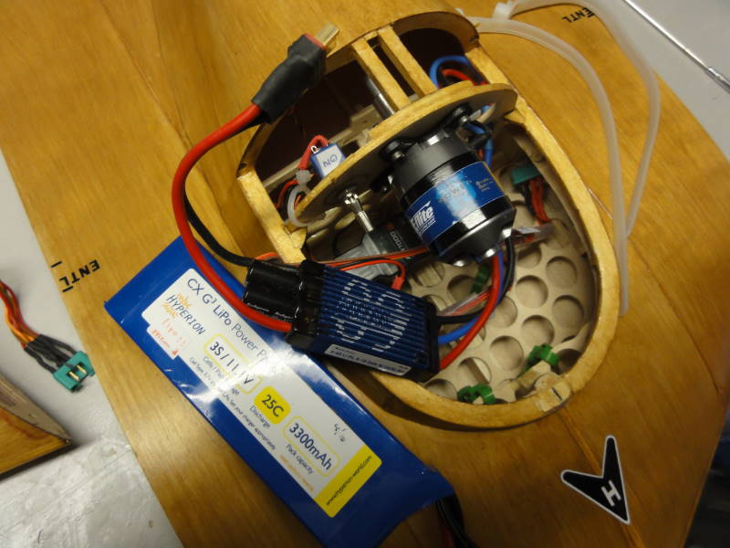

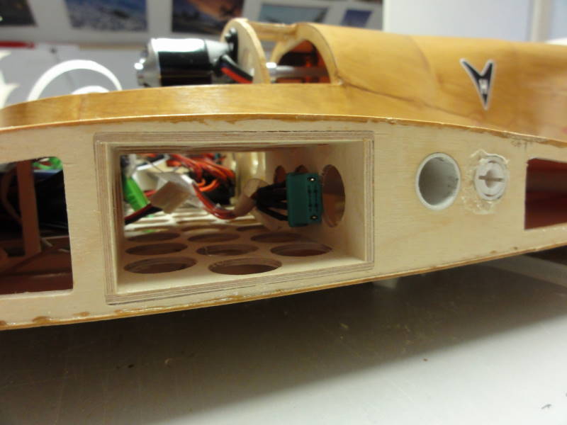

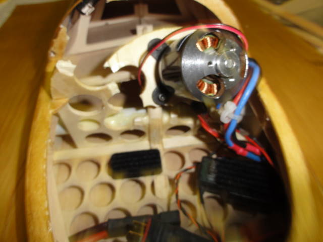

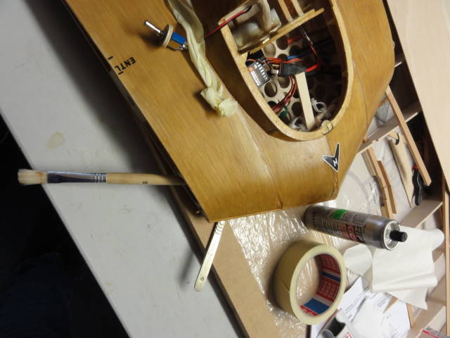

Re: Horten HXII
Gutenmorgen Allen,
die Reparatur ist fertig, beide seiten von Motorspant mit sperrholz unterstutzt/dagagen geleimt.
Auch die verbinding mit frame verbessert. Alles Funktioniert wieder ganz gut aber nur wie es klinkt ist ein bisschen lauter, vielleicht durch die bessere verbinding mit frame?
Heutmittag wider fleigen.
Grüss
Grüss
- DSC01947.JPG (33.21 KiB) 8226 mal betrachtet
- DSC01946.JPG (59.9 KiB) 8226 mal betrachtet
- DSC01945.JPG (56.59 KiB) 8226 mal betrachtet
- DSC01949.JPG (42.8 KiB) 8226 mal betrachtet
- DSC01942.JPG (56.84 KiB) 8226 mal betrachtet
- DSC01940.JPG (49.78 KiB) 8226 mal betrachtet
