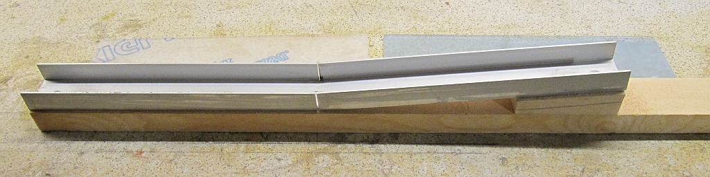

Nachdem Bernd die Idee hatte, daß jeder seinen eigenen Verbinderbauthread macht um die Übersichtlichkeit zu gewährleisten, hier also mein Beitrag des ersten Verbinderversuches meines Lebens für das Verschleißteil 4.0:
Material der Form:
Alu U-Profil aus 3mm Alu 20mm/40mm, 500mm lang; auf Dachlatte geschraubt mit einem Keil aus ebenfalls Dachlatte; Schrauben versenkt und mit einem Streifen Tesa abgedichtet; 5x getrennt mit HP-17, 1x W-70; Abdeckung aus Acrylglas, ebenfalls mehrfach getrennt.
Material des Verbinders:
Basaltrovings; Depronkern; Harz mit kräftig Systementlüfter.
Schaumama ob´s was wird :roll: :wink:

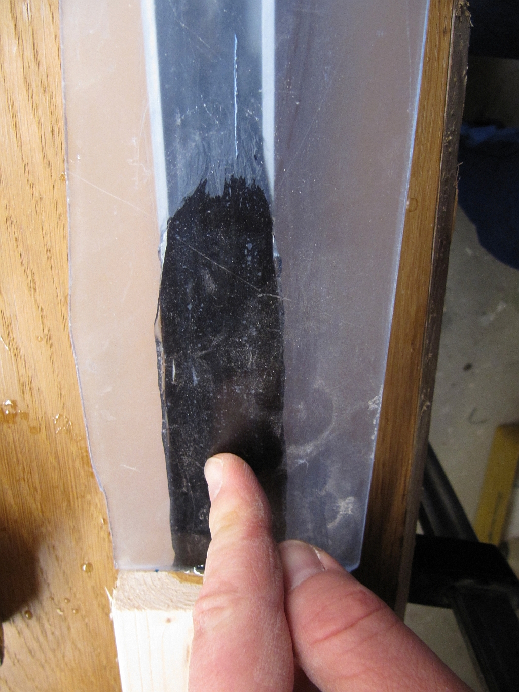

Hab vor der Arbeit noch schnell die Plexi-Platten abgenommen. Die Oberfläche ist perfekt glatt und das was an Basalt zuviel war, hat´s wirklich wie erhofft beim zupressen seitlich rausgedrückt. In der Mittagspause wird entformt, bin auch schon gespannt, hoffen und bangen..... :?
Ja, das Ding ist mit Kern, weil das das erste VT 4.0 ja auch leicht aufgebaut wird. 20/40 vollgelegt würde ja ansonsten einen sinnfreien Schwiegermutterkiller ergeben :wink:

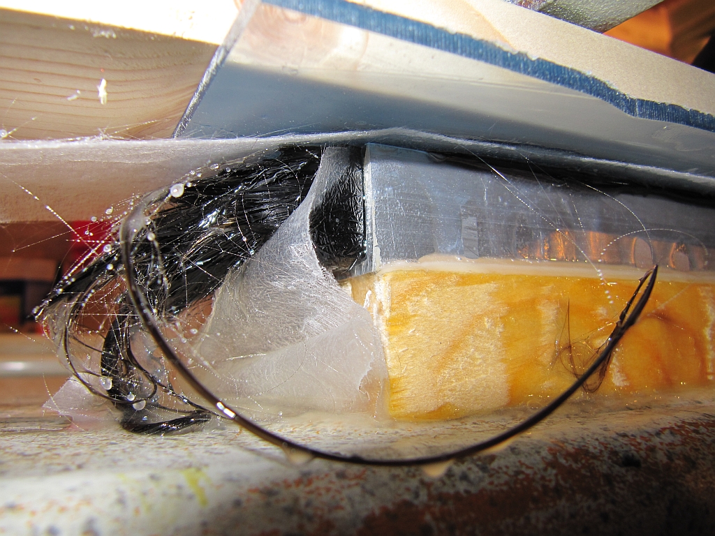

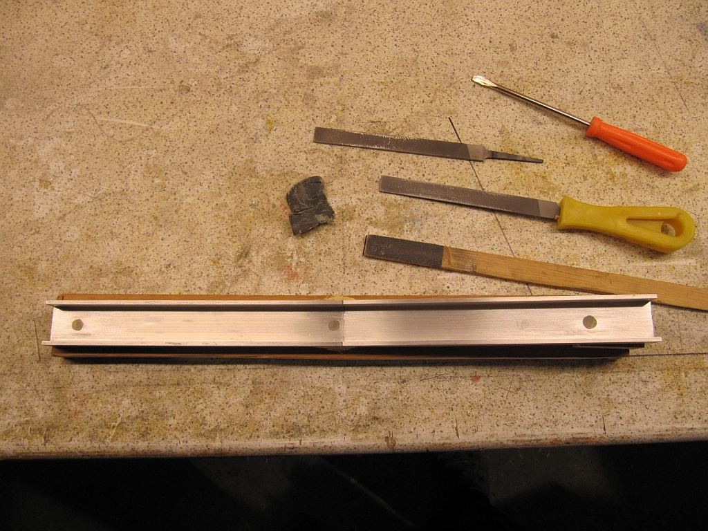

Ich habe gestern das Tesa über der Knickstelle und den Schrauben entfernt, alles schön verschpachtelt und gleich wieder eingetrennt und heute einen 2. Verbinder gelegt, diesmal aber voll. Die Kanten habe ich mit Glasvlies ausgekleidet um eine perfekt saubere, spreißelfreie Oberfläche zu bekommen. Mal schauen was dabei rauskommt. Gedauert hat es zusammengerechnet inkl. 500 Rovings schneiden (etwa 425 davon habe ich verbraucht, hatte sie in 50er-Bündeln gerichtet und 8 1/2 Bündel reingelegt) etwas unter einer Stunde. Hinterher habe ich noch auf dem ersten Verbinder die erste Hülse Laminiert mit teflonbeschichteter Dauerbackfolie, viel Trennwachs, 3 Runden 166er Glasgewebe und ein paar Wickeln Basaltrovings. Verbinderbauen macht Spaß! Da kann man so richtig schön im Harz rumpanschen.... :mrgreen: :thumbup: :lol:
Verspachtelte Verbinderform
Voller Verbinder mit Glasvlieskanten, man sieht schön wie es das überschüssige Harz rausdrückt
Hülse im Frischhaltefolienschlafsack ;-)

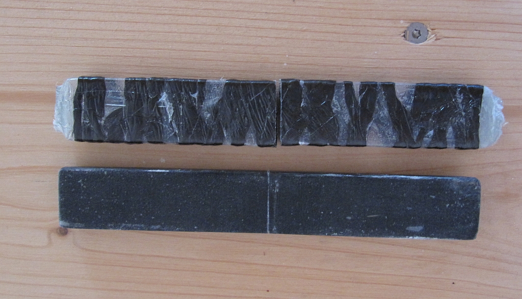

Der Knüppel ist raus und mit 528g bei bester Gesundheit bis auf kleinere Fehlerstellen, weil ich vielleicht doch lieber die 25 Rovings mehr hätte reinlegen sollen.... hinterher ist man immer schlauer. Das ist aber nur ein Schönheitsmakel, man sieht halt ein paar Stellen unter dem Vlies. Selbiges hat übrigens eine klasse Oberfläche ergeben! Die kleinen Stellen werde ich mit eingefärbter Microballonsmumpe verspachteln.
Die Hülse ist auch erstaunlich leicht rungergeflutscht und passt mit einem *Klack* auf den Verbinder. Perfekt! Das war meine größte Angst gewesen...

...und hier die passenden Hülsen:
Am Verbinder die Kanten brechen per Nassschliff, BM-17 Trennwach draufpinseln, kurz anfönen damit es trocknet, das ganze 3x, dann Teflon-Dauerbackfolie mit leichtem Übermaß zuschneiden, drumwickeln, mit Tesa festkleben (Achtung: Das Tesa immer drumwickeln, es wird sonst später vom Trennwachs abgelöst!), 1x dünn Trennwachs draufpinseln, während das trocknet das Glas und die Rovings richten, das Glas auf einem Stück Wachspapier von Orastick-cover-light vortränken, Verbinder drauflegen, umwickeln und mit den Händen straffziehen, Rovings in Glaswickelrichtung trocken und sehr straff drumziehen, Ende festhalten, alles mit Harz einpinseln und wie schon bei dem Glasstreifen in Wickelrichtung mit Druck in den Händen drehen damit alles enganliegend bleibt/wird und gut durchtränkt ist.
Frischhaltefolie unter strammem Zug in Wickelrichtung drumwickeln, warten ist es trocken ist (am besten über Nacht auf die Heizung legen), Frischhaltefolie abpellen, mittig vorsichtig aufsägen, fertig.
