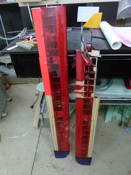

das thema ist keins weil weder gebaut wird eventuell aber iregndwann repariert
es wird an defekten flächen kurz die bauweise dokumentiert mit fotos
für alle die bei solchen dünnen Fotos bauprofis erwarten das sind die ersten bals rippen Flächen die ich selber handgemacht hab ohne fräse ohne cad Blockbauweise!
Wurzelprofil
Wurzelprofil
ober verkastung zwischen den rippen
Rudervekastung von unten und oben zwischen den rippen

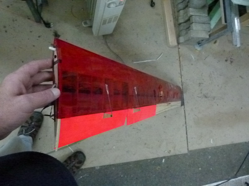

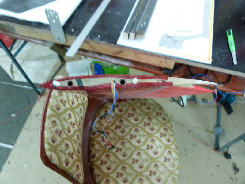

blick auf die gesamte fläche 6 klappen flügel<br />die eien ist leider irreperabel.
blick auf den flächenabschluß
nochmal flächenabschluß

Kurze Anmerkung dazu.
über 300 holzteiele von hand gefertigt und eingepasst.
Jede rippe mit cfk roving verstärkt dabei auch einmal um jedes cfk rohr gewickelt.
Nasenleiste und endleiste cfk rofing mit seku angestezt und verschlifeen die endleiste ist max 2/10 mm dick.
Gewicht eien fläche 320gr incl der 3 sevos und der verkabelung! Wurzeltiefe 260mm Endrippe 210mm gesamtspannweite 2,8m
