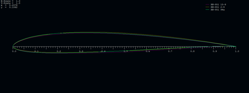

hier ein Vorschlag fuer einen Strak.
Basisprofil ist das HN951 auf 9% ausgeduennt.
Ich denke das ist bei der zu erwartenden Flächenbelastung etwas gutmuetiger als das nur 8% dicke HN989.
Die Profilwoelbungen sind 1.5% an der Wurzel, 2% in der Mitte und 1.86 am Randbogen.
Beim Aussenprofil wurde zusaetzlich die Dickenruecklage auf 26% gesetzt um der Re Zahl Rechnung zu tragen und das Abrissverhalten gutmuetiger zu gestalten.
Profilstrak
Profilstrak

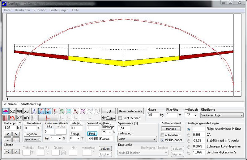

So sieht die Zirkulationsverteilung aus:
Swift_Strak.flg
(11.02 KiB) 198-mal heruntergeladen
Die Flueglepolaren sehen dann so aus:
Poaren mit Strak und durchgendem HN951 9%
hier noch die Profildaten:
Profile.zip
(2.29 KiB) 251-mal heruntergeladen

Moin Leute
Ich werde auch dabei sein, mit Christians Hilfe werde ich so einen Swift auch zum Fliegen bzw gebaut bekommen.
Die 4 Klappen-Variante wäre dann auch mein Favorit. Hab schon ein paar Varianten fliegen sehen............na ja der eine oder andere ist noch ganz in Ordnung dewesen, aber der Rest hatte viel zu weiche Steckungen.
Ne ordentliche Steckung ist schon ein Muss für nen Swift. Und der Peter macht uns dann die Aufbäbber.
