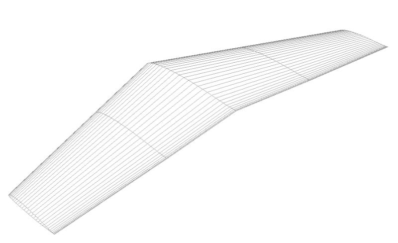

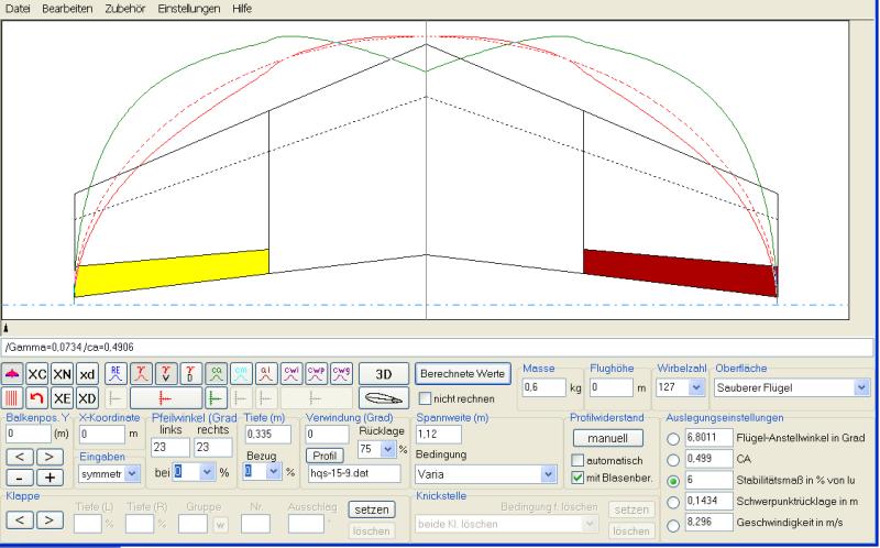

...und hier ist ein Plan für so ein Eigenbauteil mit 1 m Spannweite incl. Schneidrippen, Wingletvorlagen usw.
Profil PW51
Wie er fliegt hängt von der Bauweise und damit dem Gewicht ab.
Das Teil nennt sich MaxiNuri weil ich den mal für den maxi gemacht hab.
Gebaut hat den so weit ich weiß aber noch keiner, kann aber nix schief gehen.
Dateiformat des Plans ist *.dxf
P.S. Edit:Hab noch 2 Bildchen aus dem Ranis gefunden, Winglets müßt ihr euch halt dran denken und das Profil war noch eine alte Version mit HQ/S, aber Zentralleitwerk sollte auch gehen, die Pfeilung ist ja nicht groß.
