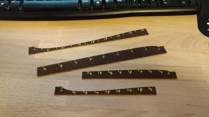

Auch mal auf die schnelle nen paar schneidrippen gefräst.
Muss ich nur noch Material finden und abwarten, bis mal wieder ne helfende hand zu besuch ist :D

x33
Beiträge: 17
Registriert: Di 25. Apr 2017, 21:21
Re: Entwurf für F3K Nurflügel
Beitrag von x33 » Do 4. Mai 2017, 22:09
Realyser hat geschrieben: Auch mal auf die Schnelle nen paar Schneidrippen gefräst.
Dann bist du jetzt weiter als ich....hab' mir erst mal die Ausdrucke angesehen...die Endfahne wird ganz schön dünn...sollte aber mit einen profilierten und ev. mit GFK belegten QR machbar sein.
