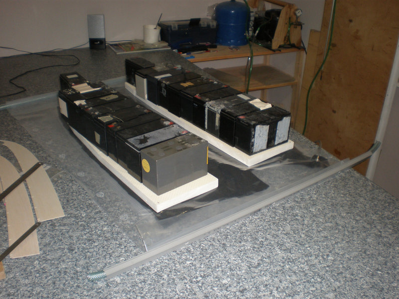

Klasse! Ich hab mich nicht getraut beide Hälften auf´s mal zu legen, wollte bei dem ersten Positivbau lieber erstmal halblang machen ;-)
Mit wieviel Unterdruck zieht ihr? Hab jetzt -0,75mBar drauf.
jonasm
Beiträge: 184
Wohnort: 27245
Re: Hlg RCN09
Beitrag von jonasm »
-0,75bar meinst du wohl eher....
Wir pressen mit -0,9bar.
Besorg dir mal 15mm breiten Kabelkanal ausm Baumarkt und normalen Druckluftschlauch mit 6mm Innendurchmesser. Den Vakuumsack einmal umgeschlagen über den U-förmigen Kabelkanal legen und mit dem Schlauch von oben die Folie in den Kanal drücken. Ist absolut dicht und unendlich oft wiederverwendbar.
Re: Hlg RCN09
Ja, klar, mBar wäre bissl mager ;-)
Ok, hab mich nicht getraut Vollgas zu geben, aber in dem Fall geht das, die 0,9 Bar bringt unser Pümple mit dicken Schweißperlen und Glück gerade eben so zu Stande.

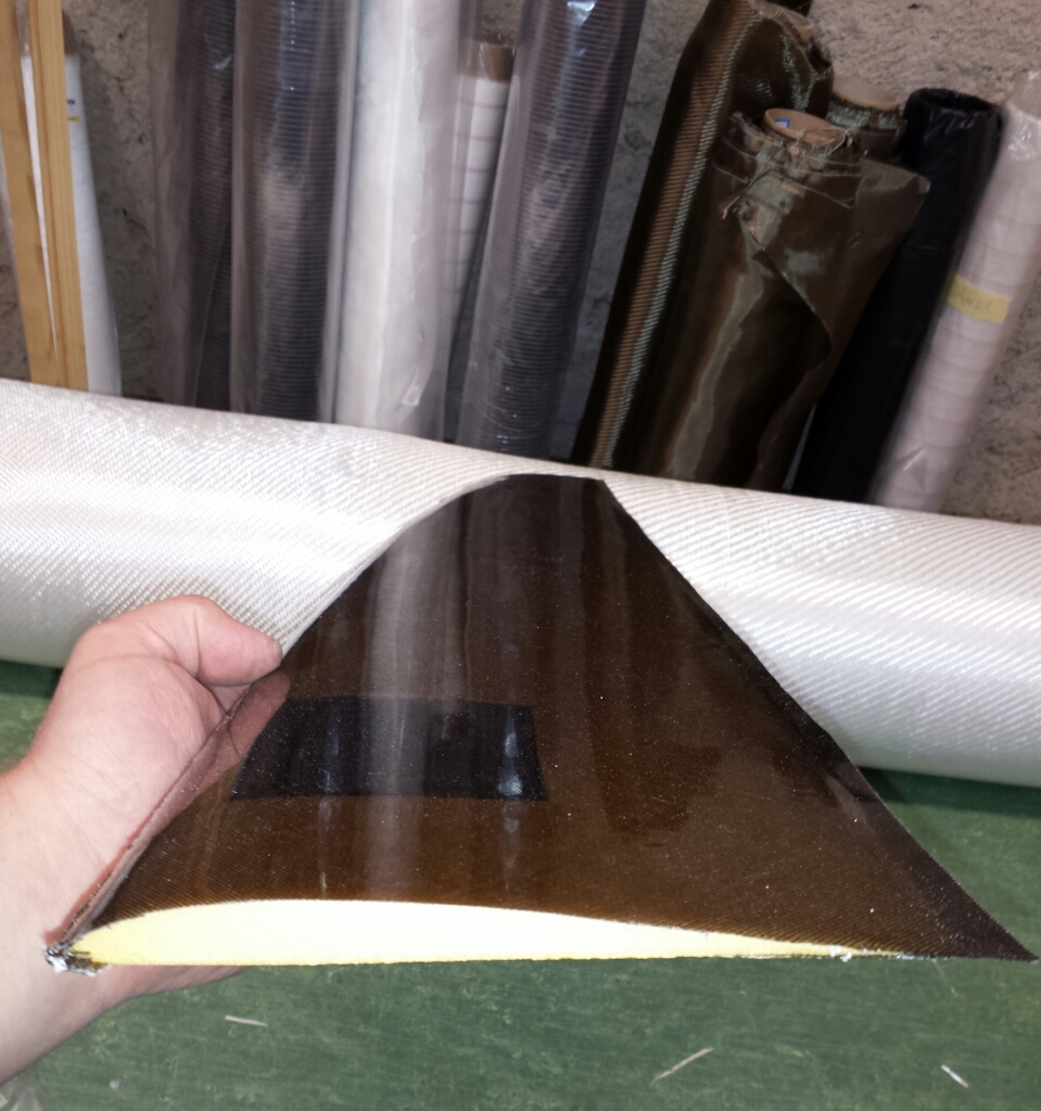

Sie ist aus dem Sack. Am einer Stelle hat's die Nasenbelegung zwar weggeschoben, aber ansonsten ist's gut geworden.
Die 2. ist im Sack.

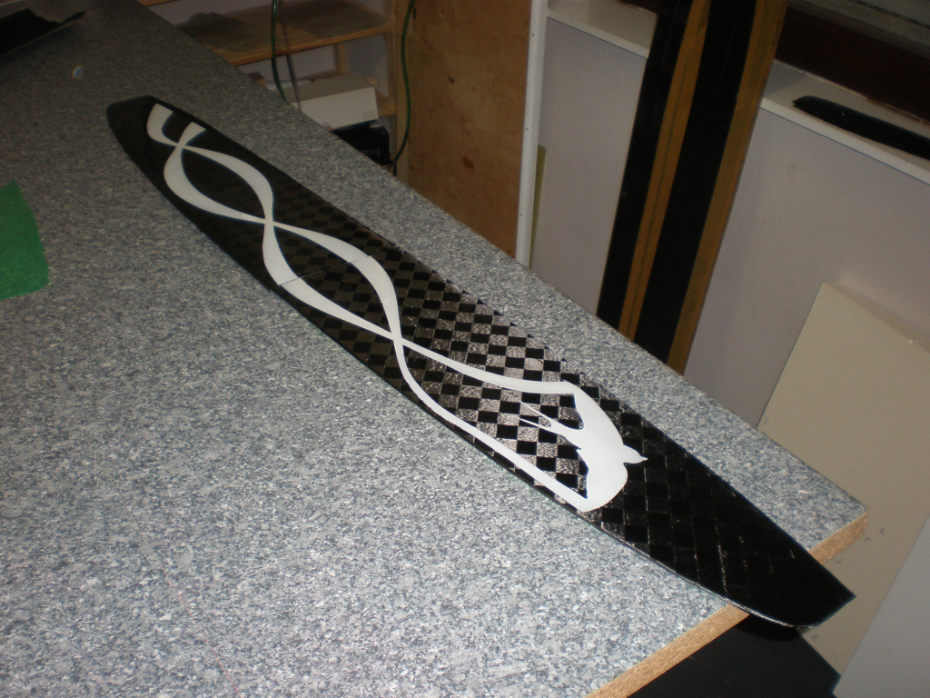

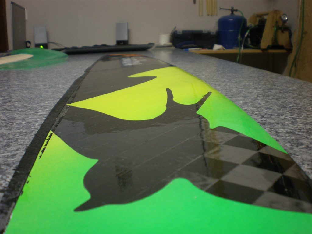

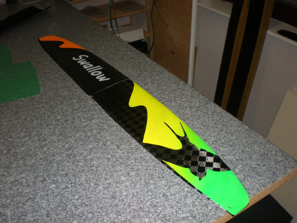

unsere sind auch geschlüpft:
Gewicht: 138g unverputzt
alexo82
Re: Hlg RCN09
Beitrag von alexo82 »
:thumbup: sehr schöne Fläche
Re: Hlg RCN09
Wow! Das ist eine wirklich außergewöhnlich schöne Fläche :thumbup: 8-)
