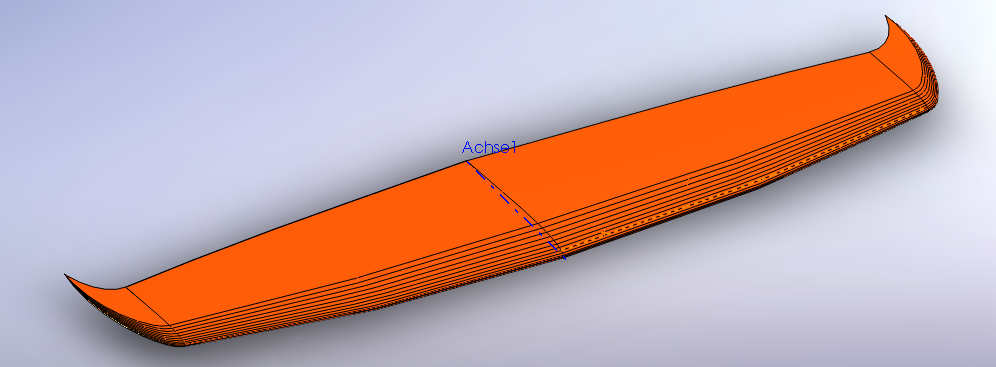

Habe mal eine Fläche in SW für einen HLG gezeichnet , Daten Wurzel 180 ,rand 100 SPW 1500 2Grad V-form Profil ag 455 ct

Da fehlt dann nur noch eine schöne, geräumige Rumpfkeule (Platz für eine ~600er Lipozelle oder einen 800er Eneloop, das Jeti-Vario, 2st. der 900er Servos und einen kleinen Kabelbaum mit einem grünen MPX-Stecker für die Flächenservos ohne die Finger beim Einbau abzubrechen) in die man ein 10er Rohr als Leitwerksträger stecken kann, das ganze dann als CAD-Daten, dann bau ich die Kiste mal schnell

das sollte schon ein schlanker Rumpf werden. So 30mm breit ,35 mm hoch als Rumpfkeule 10-12 er rohr und V-Leitwerk.
Die schneidschablonen Habe ich mir gestern ausgedruckt mal sehen wann mein Kollege zeit hat die zu schneiden.
doch verbreitern den Rumpf kann mann immer .
Norbert.
Norbert.

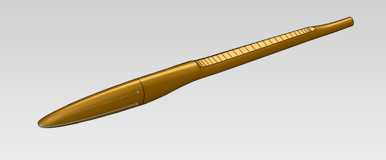

So soll mal der Rumpf aussehen

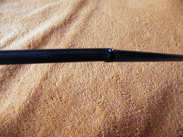

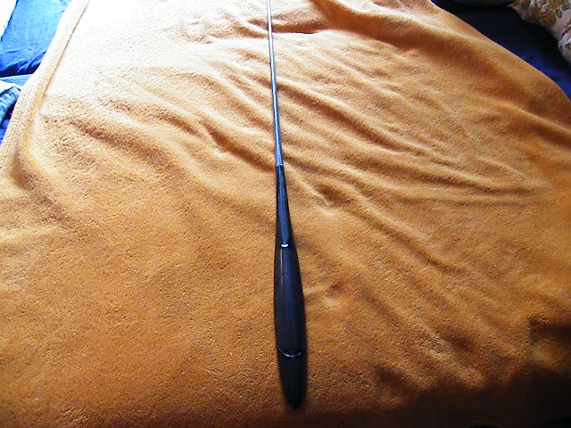

habe günstig einen Rumpf bekommen, einziger Nachteil etwas beschädigt am Rohr (Gebrochen )
hat einer eine Idee wie sowas zu repariern ist ???
Rumpf gewicht 34g
Rumpf gewicht 34g

- Bruch hinten am Rohr

Ich würde das Ding erstmal mit Sekundenbapp fixieren, recht, links, oben und unten ein bisschen in´s Material schleifen, dort dann bisschen Rovings reinlegen (nur bis das weggeschliffene wieder aufgefüllt ist) und direkt über dem Bruch je eine ~2cm breite und eine ~5cm breite Lage 49er Glas in 45° legen. Darüber dann einen Schrumpfschlauch ziehen und diesen mit dem Fön sachte und gleichmäßig schrumpfen. 24h warten, aufschneiden, fertig.
danke dann lag ich ja mit meinen Gedanken nicht so falsch , habe noch CFK Schlauch hier und wollte den drüber machen
