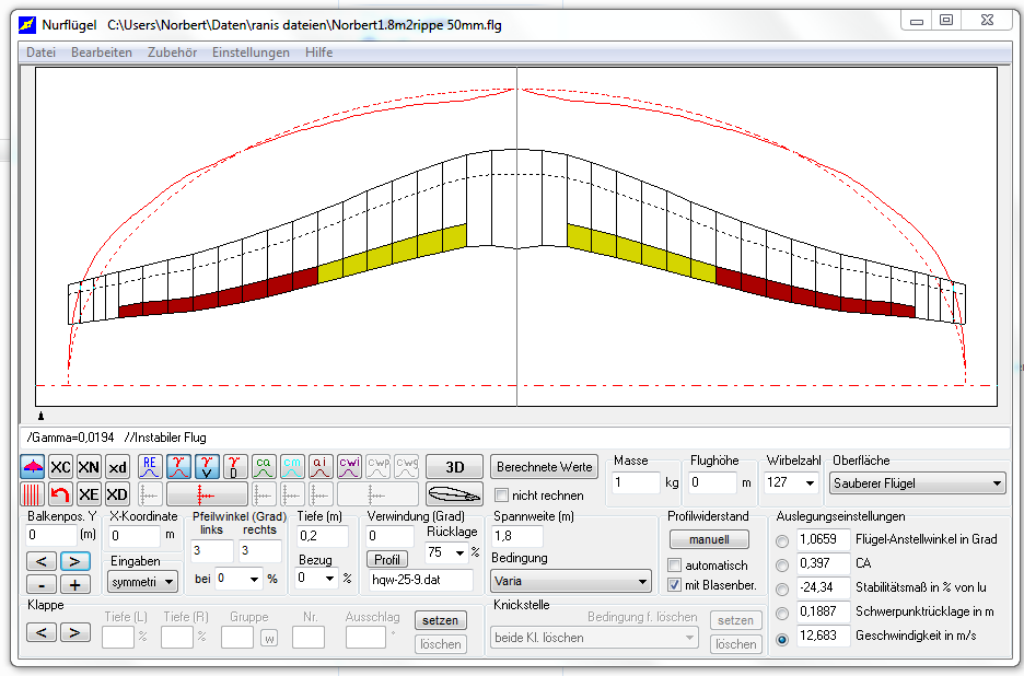

Das schwebt mir noch vor zu Bauen mal ganz was anders , mal die Daten, Spw, um die 1800mm Rumpf /leitwerk ?

Sieht elegant und interessant aus. Was begründet denn die aufwendige Formgebung wenn´s doch ein herkömmliches Hinterteil bekommen soll?

Hi Christian
einfach nur so habe mit Ranis gespielt ist aber nicht nach sinus 3 Hortenglocke ausgelegt, Soll ein wenig verrückt sein , und ungewöhnlich

Bin mal gespannt was da am Ende draus wird
Re: Experimental Flügel
Hi Christian
vieleicht gar nichts man weiß es nicht , mal sehen ob ich überhaubt die Holme Berechnent bekomme,

Ja, das ist sicher nur Spielerei und mit einer sin³-Hortenglocke hat zumindest der Screenshot gar nichts zu tun.Norbert1 hat geschrieben:einfach nur so habe mit Ranis gespielt ist aber nicht nach sinus 3 Hortenglocke ausgelegt, Soll ein wenig verrückt sein , und ungewöhnlich
Die Geschwindigkeit ist festgesetzt und es hat ein negatives Stabilitätsmaß von -24,34 %, das hat so viel mit einer Horten zu tun wie ein Brötchen mit einem Vulkanausbruch...sorry

Edit: wer lesen kann ist eindeutig im Vorteil, Nobert hat ja geschrieben dass es NICHT nach Sin³ Hortenglocke ausgelegt istUweH hat geschrieben:Ja, das ist sicher nur Spielerei und mit einer sin³-Hortenglocke hat zumindest der Screenshot gar nichts zu tun.Norbert1 hat geschrieben:einfach nur so habe mit Ranis gespielt ist aber nicht nach sinus 3 Hortenglocke ausgelegt, Soll ein wenig verrückt sein , und ungewöhnlich
Die Geschwindigkeit ist festgesetzt und es hat ein negatives Stabilitätsmaß von -24,34 %, das hat so viel mit einer Horten zu tun wie ein Brötchen mit einem Vulkanausbruch...sorry![]()
Die Geschwindigkeit ist festgesetzt und es hat ein negatives Stabilitätsmaß von -24,34 %, das hat so viel mit einem fliegbaren Flugzeug zu tun wie ein Brötchen mit einem Vulkanausbruch...sorry

und somit ist die sache für mich gestorben !!!!!!!

Hallo Norbert,Norbert1 hat geschrieben:Hallo
und somit ist die sache für mich gestorben !!!!!!!![]()
nicht alles was ein Flügelprofil hat fliegt auch in Wirklichkeit anständig, ist halt leider der Unterschied zwischen virtueller und wirklicher Welt
...aber der andere 1,8 m den Du mir geschickt hast, der von vornherein für Leitwerk vorgesehen war, der sieht mit etwas weniger Zuspitzung aber sonst gleicher Form ziemlich gut aus, ich hab da Gestern ein bisschen mit rum gespielt. Willst Du nicht damit weiter machen? ...aber meine Spieldatei bekommst Du nicht, mußt schon selbst drauf kommen wie Du die letzten 3 Gleitzahlpunkte und ein bisschen mehr Gutmütigkeit holen kannst
