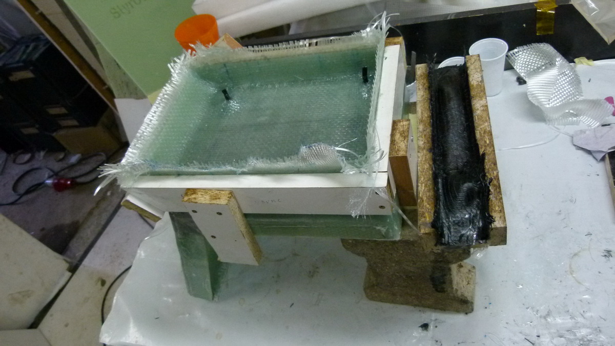

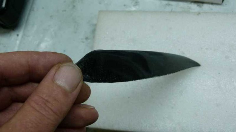

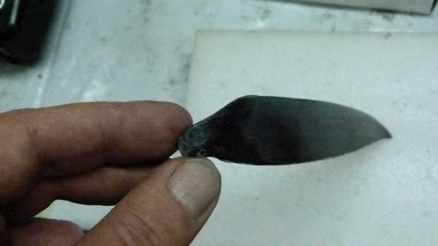

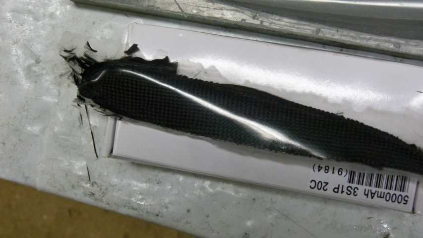

eine Trennebene im bekannten Sinne lässt sich für das verwundene Dingen nicht wirklich machen.Das geklebte und an der Wurzel so aufgedickte Blatt das dort 12 1200tex Rovings verteilt ins Blatt laufen können in braunes Knetzeugs einzustezen.
ging erst mal insofern Schief das ich das Urteil gelich nochmal an der alten Bruchstelle abgebrochen habe. Die nochmal Reperatur ,spachteln Lackiern und Polieren wurde dann nicht mehr so schön :roll:
Irgendwo im Netz habe ich dann doch eine Berechnungsformel gefungen für die UD Geschichte.

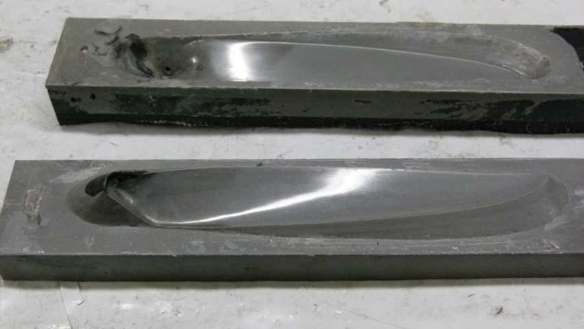

Das Blatt liegt aber in der ersten Formenhälfte die dann auch gleichzeitig die Zentrierung sein muss in der von mir improvosietren "Trennebene"
Das dingen rechst !
Foto von der anderen Seite mach ich noch bevor ich morgen die 2te Formen Hälfte laminier, was sich relativ easy gestaltet mit Cfk Biax zum stabilsieren, das 50er glasgewebe als 3 erstlagen hatte sich da schon ganz anderst gewehrt sich nur überall an den Formengeharrzten Prop anzulegen. :lol:
Ähnlich fummelig wird der einbau der Rovings um ddas zukünftge Schraubenloch da wieß ich noch nicht ob meine Form so brauchbar ist.
Das mit dem gleichen Gewicht von 2 Blättern ist dann auch noch son Ding :P

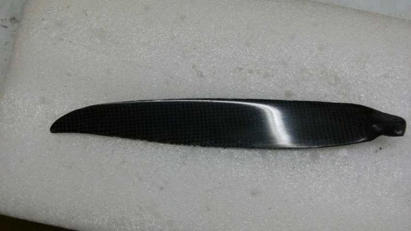

4ter versuch und jetzt weiß ich wie ichs laminieren muss .
Frisch aus der form!

Kannst mit der Endleiste Haare spalten? Schaut echt gut aus! Gfrai mi scho auf Dezember :mrgreen:

@ steffen wenn ich die messerschrfe endkante hinbekommen mac h ich das Professieonell... da ist noch der weg das Ziel :lol:
@ Koarl in ner 3/4 stunde is alles vorbei und das geht jedsmal schneller
