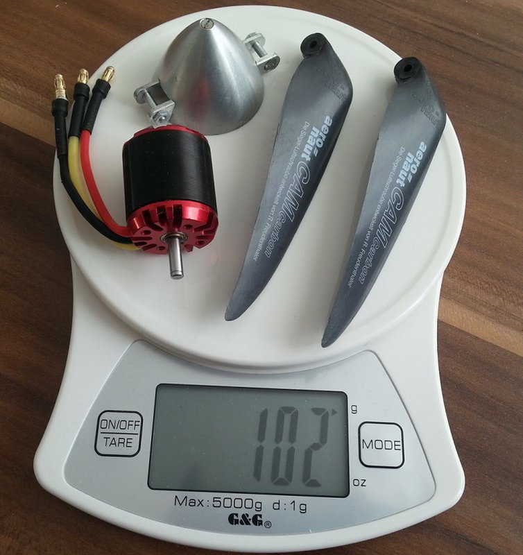

hätte ne schöne Antriebskombi für dich, Motor + (ich glaub 40mm) Alu-Spinner + passende Aeronaut Latte.
Hab damit meinen Holiday (2m Nuri) immer zuverlässig auf Höhe gekriegt.
Der Antrieb ist für 3s ausgelegt, nur nen Regler bräuchtest noch, so ab 25-30A wäre ausreichend.
Kann dir gegen später mal Bilder machen.
Die Antriebskombi hat, im Gegensatz zum Holiday, die etwas unsanfte Landung im Weinberg unbeschadet überstanden :roll:

Wenn's bissl schöner sein darf, für'n Holiday hats jedenfalls gut gereicht:
- Brushless Außenläufer 28mm müsste so 1100kv haben
- passender Simprop Aluspinner (40mm)
- passende Aeronaut Cam Carbon 10x6
kriegst frei Haus von mir für 35 Euronen inkl. Versand :P
