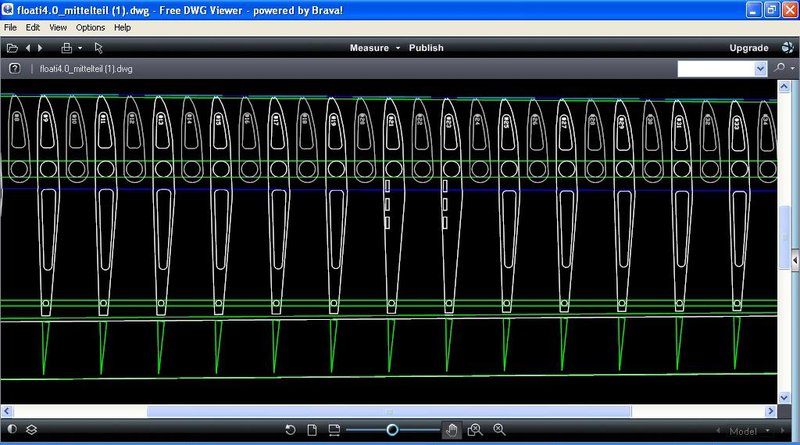

Hier ein Screenshot des Flügels:

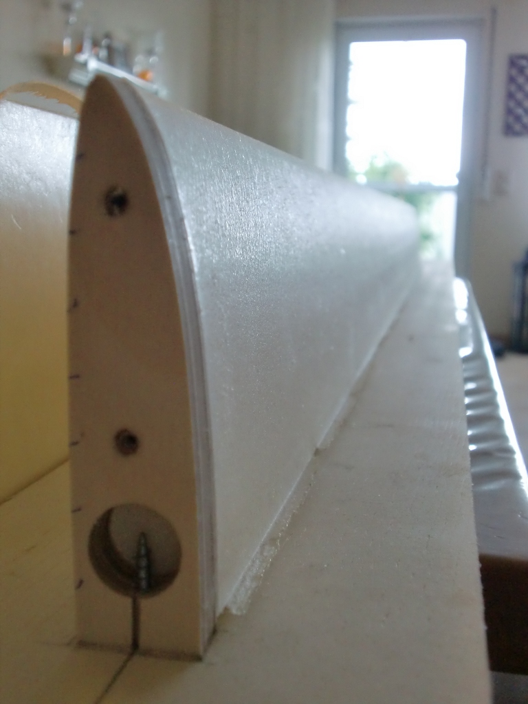

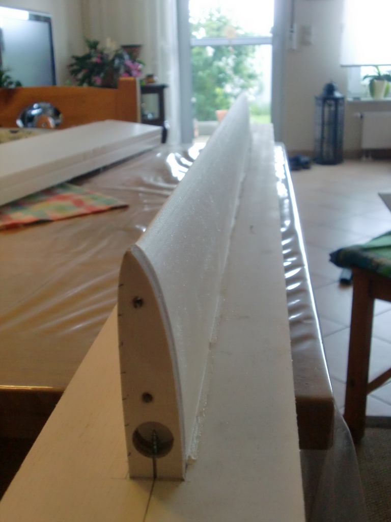

Hallo Zusammen,
nachdem es hier einige Tage stiller war habe ich nun endlich mal wieder weiter gemacht. Die unten angehängten Bilder sind die Ergebnisse diverser Fragerunden im Chat und per PN. Vielen Dank an die Befragten, die ihr Wissen gerne mit mir geteilt haben.
Vorgegangen sind wir (Mein Kumpel + ich) wie folgt.
1. Zunächst habe ich die Halbrippen für die D-Box gefräst und mittig auf ein Brett geschraubt.
2. Danach haben wir mit dem Schneidbogen an einer XPS Platte gerade Schnitte geübt. Bis wir darauf kamen, dass das wohl ohne Schablone nix wird haben wir jede Menge kleine Schnipsel produziert.
3. Die Erkenntnis, dass der Draht geführt besser läuft führte zu dem Ergebnis, dass wir einen schmalen Streifen aus der Platte heraus geschnitten haben, welcher später zwischen die Halbrippen geklemmt wurde.
4. Das Schneiden hat sich hat dann für das erste mal Super geklappt. Wir müssen noch etwas an der Koordination arbeiten und an der Führung des Drahtes. Ich werde die Rippen einmal mit sehr feinem Schleifpapier glatt schleifen.
Es sind noch ein paar Rillen auf der Oberfläche zu sehen aber für das erste Mal bin ich zufrieden. Die ersten Frästeile sahen schlimmer aus ;-)
So nun genug gequatscht. Hier die Bilder:
Wie gehabt bewertet bitte hart und äußerst kritisch! Ich will etwas lernen und es besser machen! :thumbup:
Danke,

Moin Timo
Sieht doch super aus! :thumbup: Ist die Nase gerade geworden? Falls nicht, würde ich versuchen die Teile in 2 Abschnitten zu schneiden, sodaß du jeweils zuerst an der Nase eintauchst, dann hat du keinen Nachhang im Draht und bekommst eine schöne Gerade. Die Oberfläche an sich sieht doch richtig gut aus.

Servus Christian,
vielen Dank. Bist ja nicht ganz unschuldig ;-)
Die Nase ist gerade geworden. Hat mich auch gewundert. Die Rillen sind eigentlich nur auf den Seiten.
Wir haben allerdings nicht von oben geschnitten. Wir sind unten von der Seite rein. Auf der uns abgewandten Seite. Anschließend haben wir dann den Bügel halbwegs gleichmäßig auf uns zu über die Rippen hoch gezogen. War für uns die angenehmere und natürlichere Richtung.
Geschnitten haben wir übrigens mit dem Junsi iCharger 1010B. (FOAM 3,5 A; 24,1V) Die Werte kamen durch ausprobieren zustande. Frei nach dem Motto: Finger an den Draht > Warm, erhöhen > autsch nu is heiß, aufs Styro gelegt > naja mehr Power, usw... irgendwann ist er dann ganz bequem durch gerutscht.
Interessant fand ich, dass es gar nicht so gestunken hat. Ich dachte das müffelt gut.

Beitrag von Bernd H » Mi 16. Mai 2012, 19:39
das war aber nicht dein erster schnitt oder :shock:
Das passt aber schon :thumbup:

Servus Bernd,
doch war der erste Kontakt mit der Materie Styroschneiden. Deshalb habe ich mich ja so gefreut das es geklappt hat.
Morgen werde ich den Rohblock dann mit doppelseitigem Klebeband auf die Holzplatte kleben.
