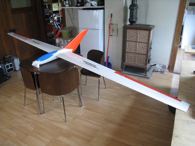

Schicker Vogel, und soweit man das sehen kann auch ordentlich gearbeitet!

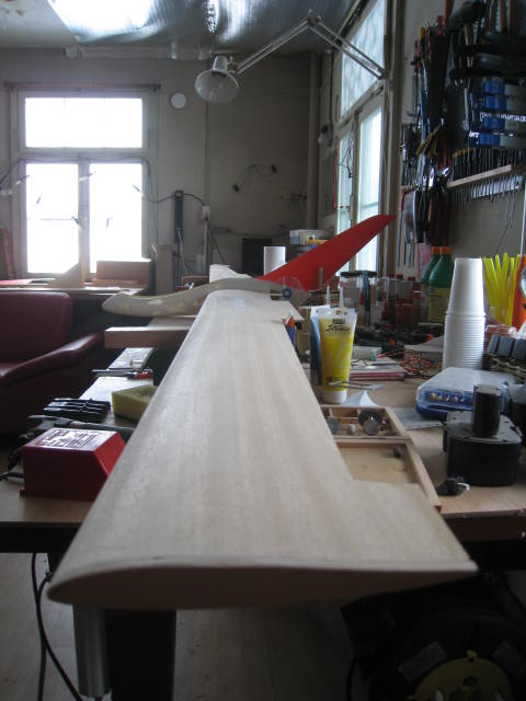

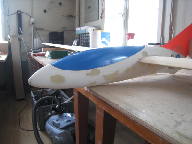

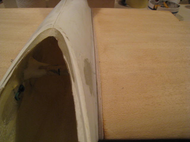

Am 26. Februar siehts so aus:
Dienstag gehts weiter!

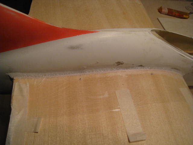

Grüss euch!

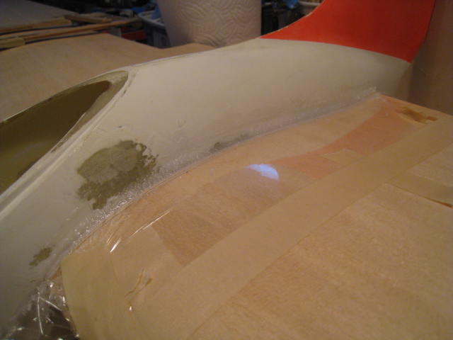

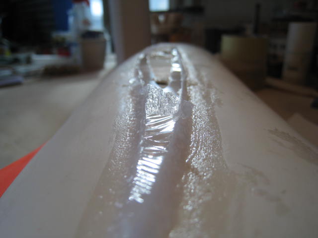

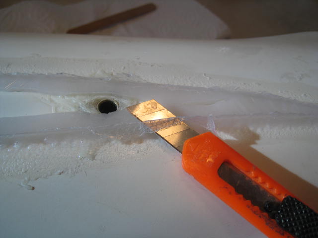

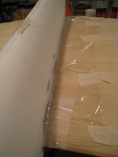

Heute wars spannend: Geht die Fläche wieder ab?
Trotz Frischhaltefolie ein kribbeliges Gefühl, vorsichtig ziehen: Für heute genug, morgen mache ich mich übers Servobrett her!

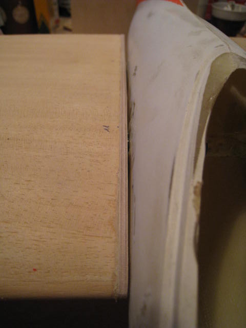

Welchen Grund hast du die Anformung nicht an die Fläche zu machen? Finde ich meist einfacher beizuschleifen...

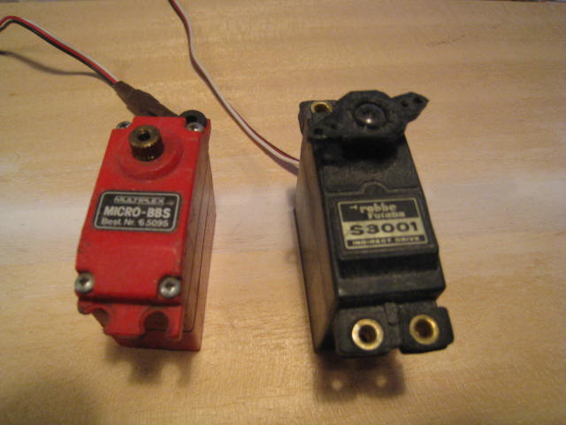

Das MPX-Servo ist noch eines der "guten", sieht aber schon mächtig versifft aus, leider.

Ach ja, die Anformung habe ich am Rumpf, weil ich mir davon bessere
Haftung von Harz und Untergrund (GfK) verspreche.
Beischleifen sollte kein Problem sein, ist ja nur ne Hohlkehle.

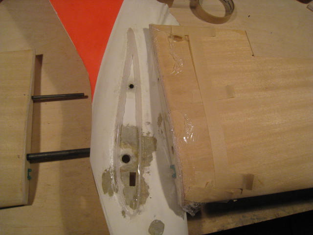

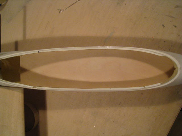

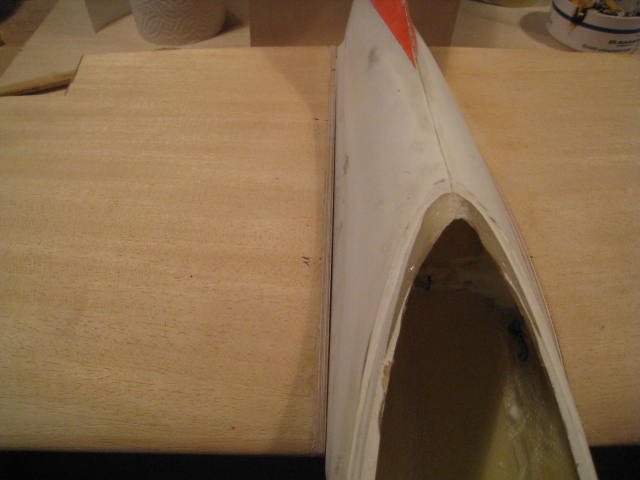

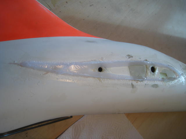

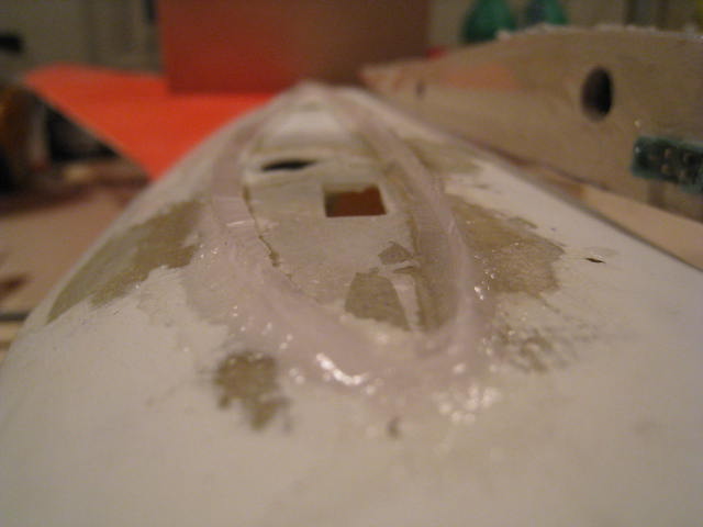

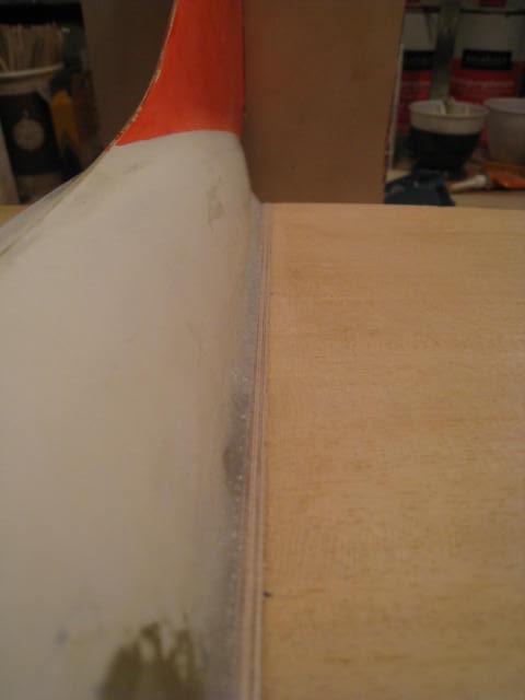

Heute war ich auf die andere Seite gespannt.
Habe diesmal etwas grosszügiger gespachtelt, um eine breitere Auflage der Tragfläche
am Rumpf zu bekommen. Soll ja stabil werden,das Ganze.
So wie ich manchmal lande...

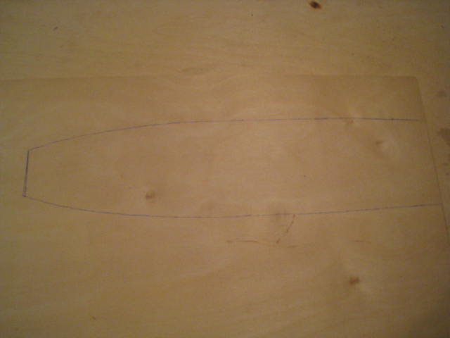

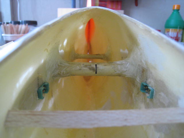

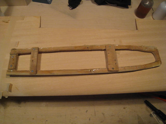

War nicht noch was?
Ach ja, das Servobrett...
Morgen!
War nicht noch was?
Morgen!

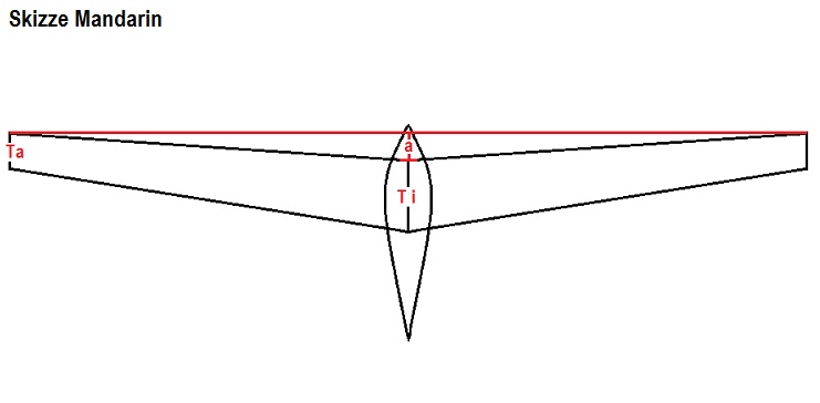

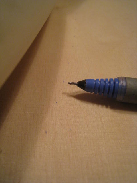

Hier der"Grundriss":
Spw. 3900 mm
Ti = 260 mm
Ta = 130 mm
Profil EH 2.10 ?
Schränkung 1°
a = 16 mm
Ti ist der gedachte Abstand von Nasen- und Endleiste im Rumpf.
Was sagen die Profis, wo liegt der SP?
Spw. 3900 mm
Ti = 260 mm
Ta = 130 mm
Profil EH 2.10 ?
Schränkung 1°
a = 16 mm

Schau mal im RC-Network in der Rubrik Nurflügel, da gibt es ein Programm zur berechnung des SP. Das sollt für den Anfang reichen, zum Einfliegen

laut dem Buch von Robert Schweißgut liegt der Schwerpunkt bei 25mm. Dabei stehen die Höhnruder 6mm nach oben.

@ Nobby:
Danke für den Link! Sehr praktisches Tool! Kenne ich aber schon...
@ Maxi:
Danke für die Angabe, aber genau da fängt mein Dilemma an:
Robert Schweissgut schreibt in Wing Tips auch, es gäbe verschiedene
Versionen des Mandarin, mit verschiedenen Pfeilungen.
Laut WIng Tips ist die SP-Angabe 25 mm (HR neutral -6mm),
Nach einer Bauanleitung für den (meinen?) Mandarin liegt der SP bei 33 mm (HR -2 bis -3 mm)
und nach Jeff Raskin liegt der leicht vorlastige SP bei 39,1 mm!
HILFE ! ! !
Die genaue SP - Lage ist je nach Pilot verschieden, 2-3 mm bei einem
4 Meter Brett glaube ich sofort, aber fast 15 mm? hmmm...
Ich wäre sehr dankbar, wenn einer der Aerodynamik Profis mal drüber schauen könnte welcher SP

Ach ja, ein wenig was gebastelt habe ich heute auch:
Wie gestern die Hohlräume der Flächenanformung aufgefüllt und den Rand
mit Harz und Microballons geglättet.
Sollte dann so aussehen wie gestern: Das Servobrett kommt (*hüstel*) morgen dran!
HILFE ! ! !
bei meiner Pfeilung der richtige ist, ich bin da echt überfordert.

Moin Denis
15mm sind eigentlich nicht so viel. Bei meinem Pace mit 2m Spw kann man etwa 2,5cm verschieben, je nach Vorliebe deutlich hinter die Flächenmitte...
Mach´s doch wie ich vor Erstflügen: Bau die Kiste zusammen, stell einen Schwerpunkt ein den du aus dem Bauch raus denkst und renn damit am besten Nachts
mal die Straße entlang. Dabei spürst du dann meist recht deutlich ob die Tendenz passt. Wenn er in der Hand schwebt, fliegt er auch.

@ Wolfgang
Viele Dank für die ausführliche Antwort!
Die Pfeilung wie in der Skizze ist gegeben,
ich denke mit 27 mm Rücklage werd ich dann mal losrennen, aber die Option offenlassen
den SP noch zurückzunehmen. Präzises auswiegen geht klar!
1950 g? Wow!!! Der geht beim Thermikfliegen sicher wie eine Eins?

Hier ein paar Bilder von heute: Den Aschenbecher stelle ich für die nächsten Bilder weg...
