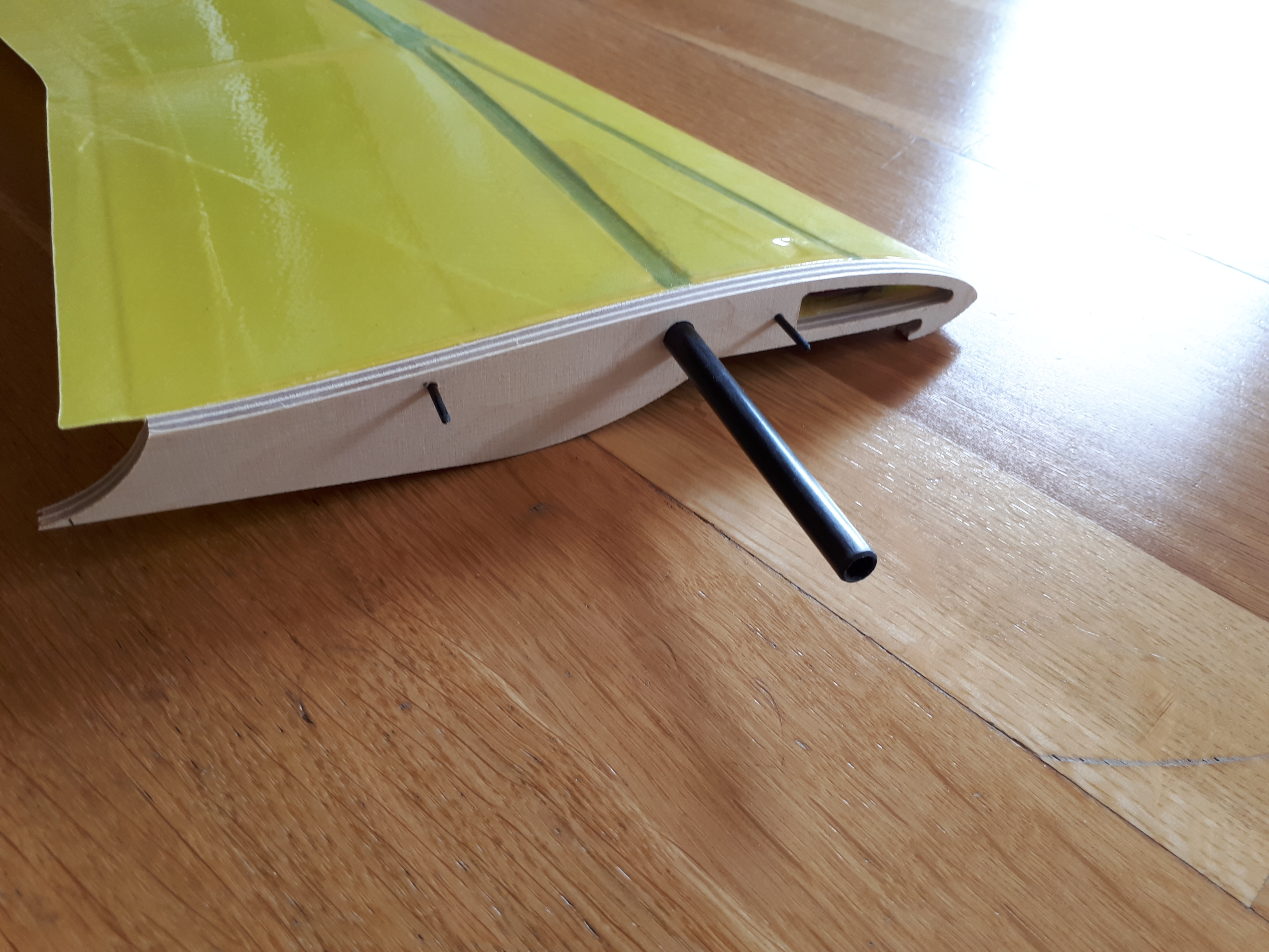

Beitrag von ChrisB » Sa 17. Mär 2018, 13:55
Die Steckung ist drinn...
Die Aussparung habe ich mit meiner Oberfräse hergestellt und dann mit PU eingeklebt.
Die Wurzelrippe wird erst später mit Uhu poor an as Styrodur geklebt.
Lg Chris
