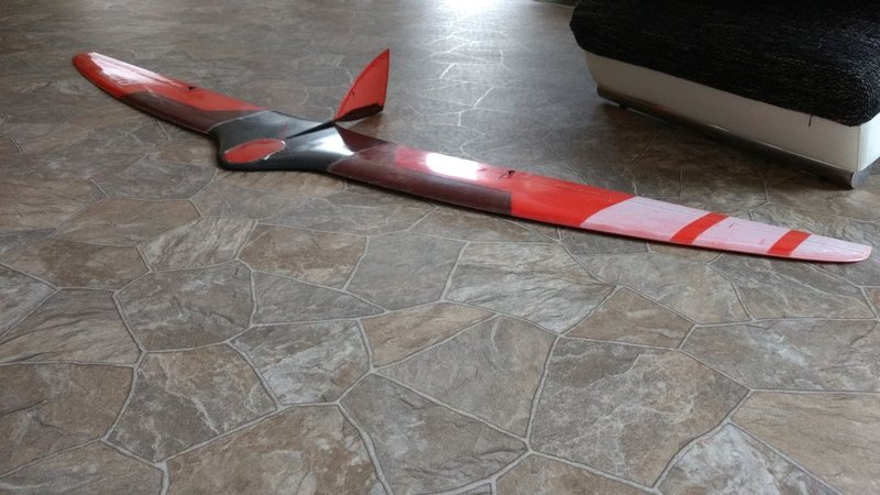

nein, ich möchte erstmal schauen, wie viel Blei ich ohne zusätzliche Nase brauche. Das "BWB Conversion" Mittelteil war ja nur ne Idee/Spinnerei.
Prototyp #1 bekommt nur eine 4mm Mittelrippe mit Leitwerksträger.
Vielleicht werde ich danach auch mal eine Version mit Winglets bauen und dann einen Stummelrumpf dafür drucken, hätte den Vorteil, das man den auch problemlos elektrifizieren könnte.
Aber erstmal muss der ordentlich fliegen.

Hi Marco, ich finde das Mittelstück mit der Nase ist keine Spinnerei und kann tatsächlich Gewicht sparen.
Man muss sich dabei aber die Auftriebsverteilung genau anschauen und die Profile des Mittelstücks passend entwölben und am besten auch relativ dünner machen. Wenn der Tiefenzuwachs nicht zu stark ist, die Nase nicht so extrem lang und spitz wie beim Minirock und schön gerundet ist, dann hat das Vorteile.

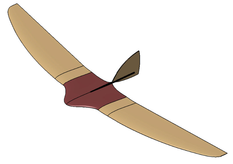

nur aus Interesse, wie würde sich sowas auf die Aerodynamik auswirken, wenn das Wurzelprofil und die Tiefe gleich bliebe?
Hab ein wenig mit verschiedenen Grundrissen herumgespielt.
Bin gerade noch völlig unschlüssig, ob ich das total hässlich finden soll oder ob man sich dran gewöhnen könnte... :roll:

Realyser hat geschrieben:Hab ein wenig mit verschiedenen Grundrissen herumgespielt.
Ich finde die Nase von Deinem Designer-Kleiderbügel mit Garderobenhakenöse sehr gut dimensioniert und ausgeformt. Wenn Du jetzt noch die Endleistenkontur der Flächen mit dem Mittelteil harmonisch ausgerundet oder gerade durch laufend oder auch in Verlängerung der Endleistenpfeilung mit einem Mittenknick verbindest kommt für meinen Geschmack ein hübsches Pfeilbrett raus.
Damit die Aerodynamik dabei auch noch besser funktioniert als ohne Mittelstück muss halt ein passendes Mittenprofil für den Strak ausgesucht und angepaßt werden.
Wegen dem Zusammenhang zwischen Auftriebsbeiwertsverteilung und Flügeltiefe wird die Wölbung des Mittelprofils deutlich geringer als die des Flügelanschlußprofils. Der positive Profilmoment / S-Schlag kann wegen der Pfeilung klein sein, ein PW51 -Ableger ist wahrscheinlich eine ganz gute Basis dafür.
Die relative Profildicke im Mittelbereich sollte sich harmonisch in den Gesamtflügel einfügen und das Mittelstück ausreichend Platz für die Einbauten bieten.
Wenn Du ein Mittelstück probieren möchtest kann ich Dir die Profilierung machen, kostet auch nix, in dem Fall einfach PN wegen Datenaustausch ;-)

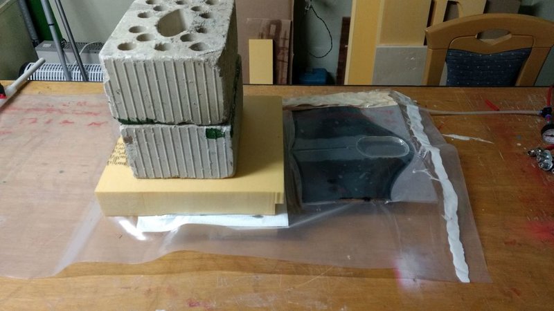

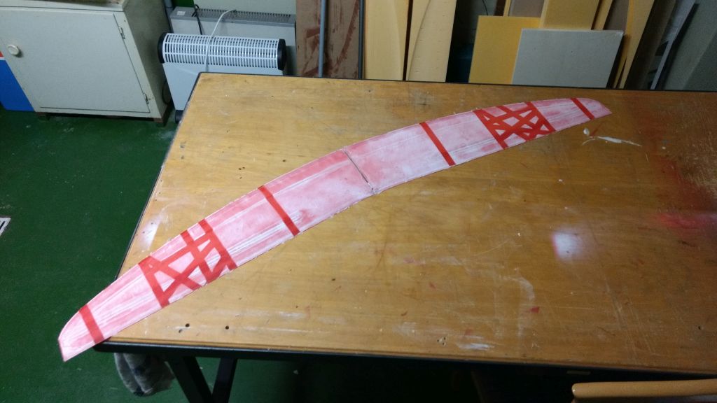

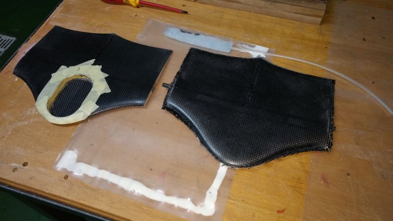

Die Positive für den Bow 1.5 sind im Sack. Jetzt heisst es Daumen drücken. Bin gespannt :) Bild

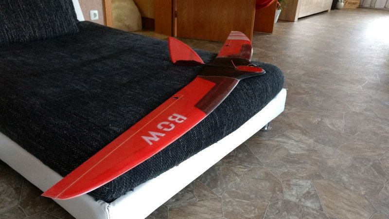

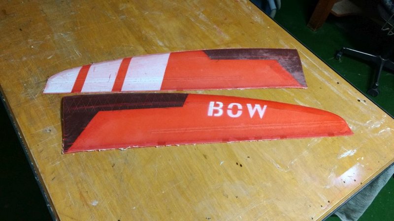

50 Stunden Aushärtezeit nach Datenblatt können ganz schön lange sein...Wartezeit nervt, vor allem wenn man Urlaub hat :D
Aber endlich konnte ich die Vakuumpumpe abschalten und auspacken.

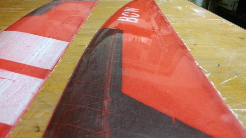

Bilder sagen mehr als tausend Worte, Erkenntnisse am Ende:
Hätte schlimmer sein können, Lackierung weiterhin "Used look" :roll: Muss ich weiter üben... :oops:
Gewichte 90gr und 88gr
Der eine Flügel hätte einen Hauch mehr Harz vertragen können, war allgemein sehr knapp mit der Menge, das nächste mal muss ich mehr anmischen.
Die Nasenleiste muss nachgeschliffen werden, die 0,5mm Folie sollte ich doch fürs nächste mal zur Nase hin ausspitzen....Da aber eh eine Lage Gewebe über die Nase liegt, werde ich mal vorsichtig schleifen und schauen, wie sich das richten lässt.
Die Lackierung ist auch noch nicht endgültig ausgehärtet, ich lasse sie mal bis morgen noch auslüften.
Aber alles in allem sollte der aber als Prototyp fliegbar sein.

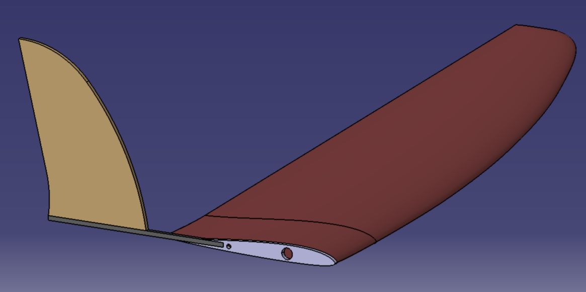

Bin schon am CAD dran und poste auch davon gleich noch ein Bild. Habe an den Daten die Endleiste auf ein einheitliches Dickenmaß um tausendstel korrigiert und die eine Rippe im Strak um 2mm nach hinten versetzt, da sonst die Spline an der Front unschön aussah, das sieht man im Nurflügeltool ja leider nicht so gut. Aber sieht soweit jetzt schön schnittig aus :)

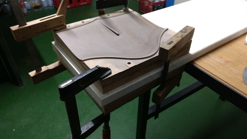

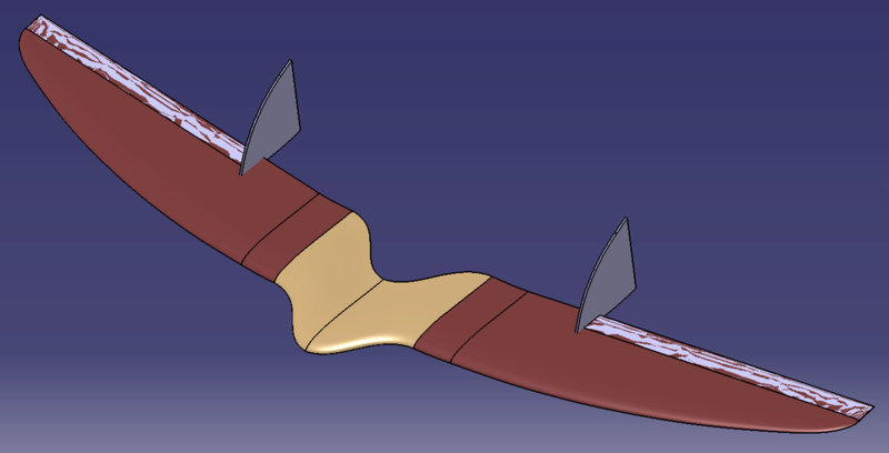

Beitrag von Realyser » Mo 4. Sep 2017, 23:38

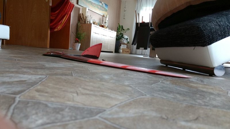

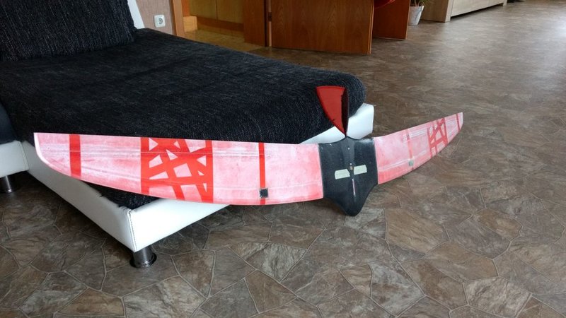

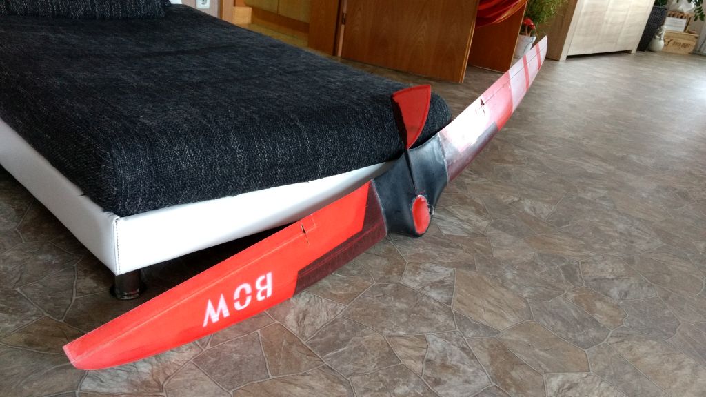

Das Mittelteil ist jetzt auch dank Uwes Hilfe im CAD angekommen.
Morgen mal überlegen ob ich das auch einmal als Positiv für einen Prototypen fräse oder direkt in Negativformen gehe.
Auf dem Bild sind die Flächenhälften vom Bow 1.5, also insgesamt eine Spannweite von 1,8m.
Gehört damit schon zu meinen größeren Modellen :D
