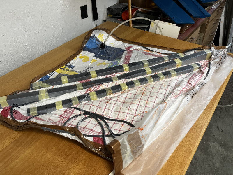

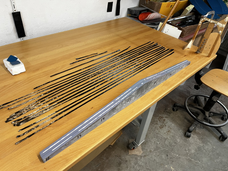

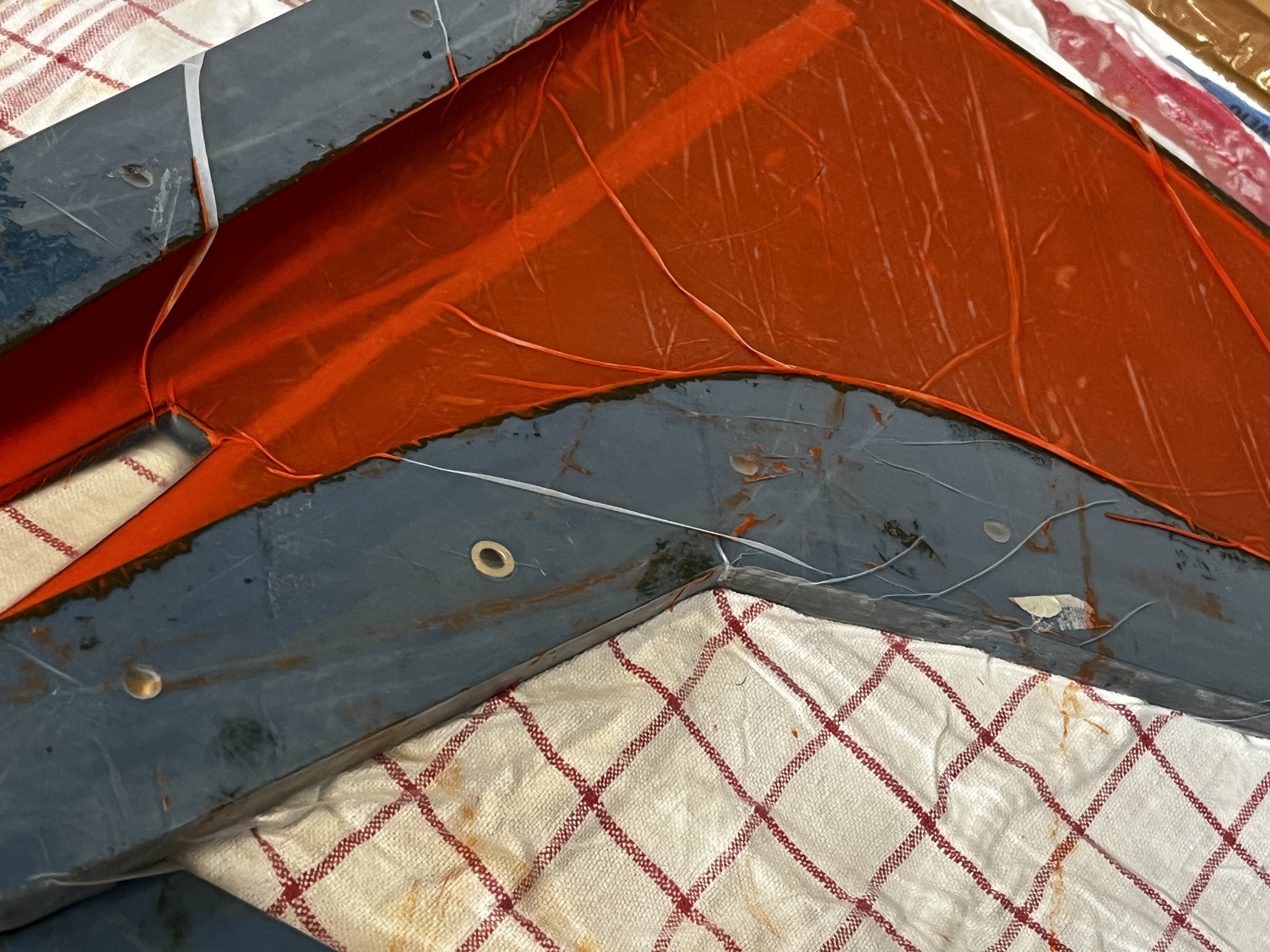

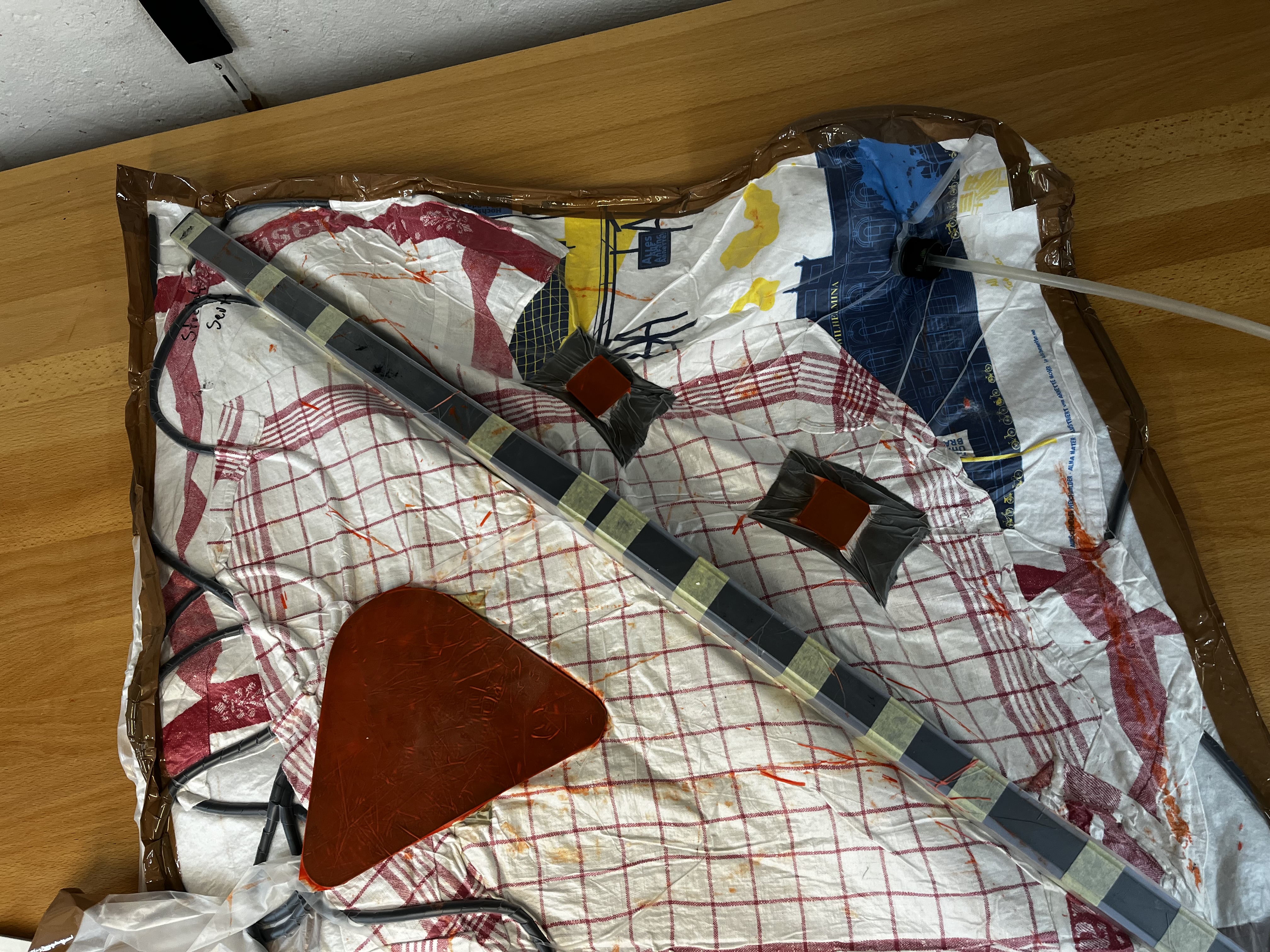

Grade 3 v 6 Gurten laminiert f Flebatron Nr2
Baumflüsterer
Beiträge: 121
Wohnort: Heiligenstadt Ofr.
Re: Flebatron, ein "vogelinspiriertes" Brett
Beitrag von Baumflüsterer »

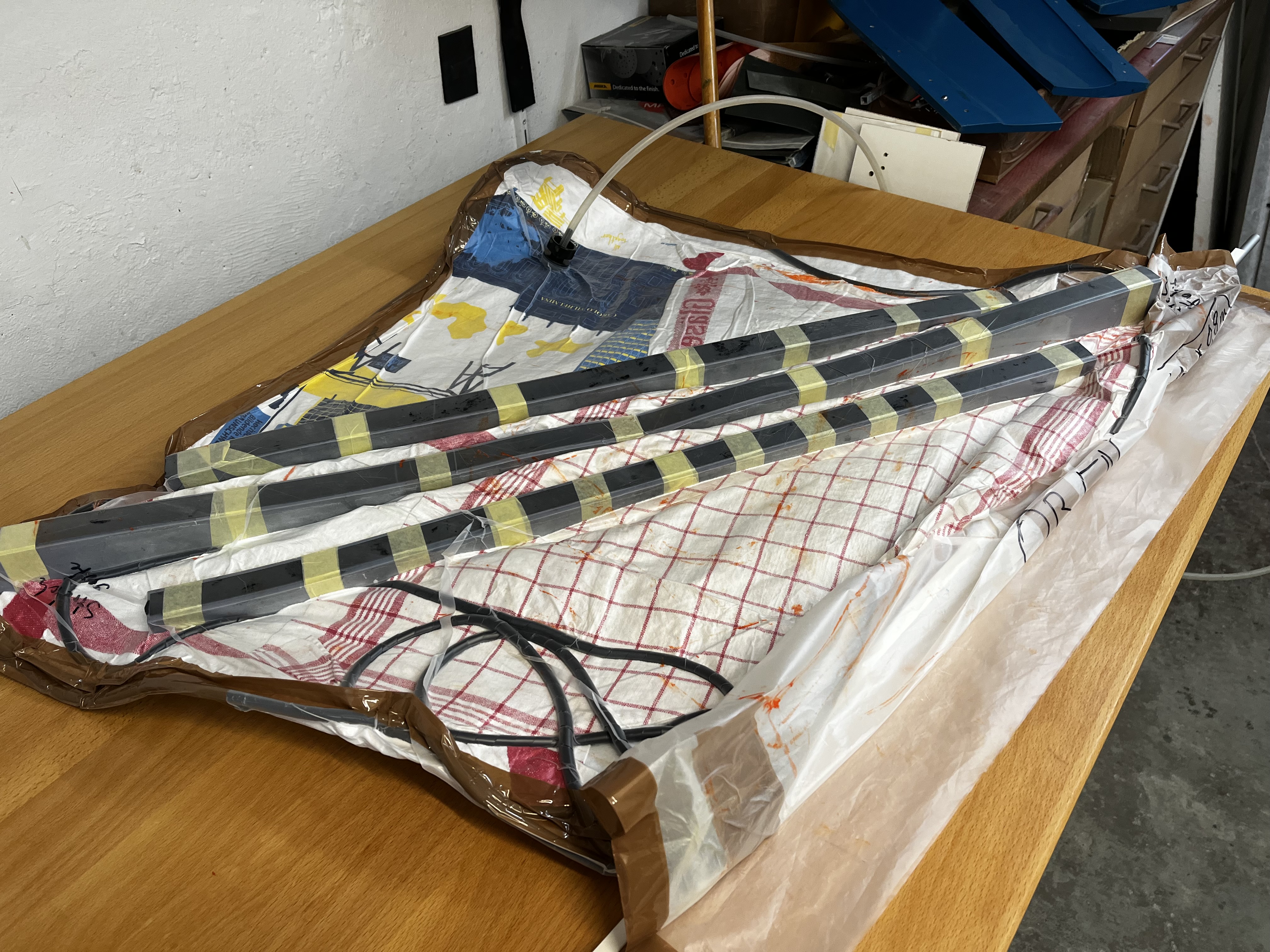

:thumbup: Einer würde sich auch zu allein fühlen, was hällt die Cheffin davon das ihre Geschirrtücher als Absaugflies genutzt werden? :mrgreen:
Das sind alles meine und die sind so alt ich hatte Weisung zur Entsorgung sie wollte die in der Küche nicht mehr sehen und da is das Gute noch lange nicht von runter:-) , jetzt schlucken sie überschüssiges harz damit das kostbare Vlies darunter nicht leidet, danach kann man sie immer noch entsorgen ;-) oder weiter Geschirr trocknen 🤣

aber das interessante leigt auf den Tüchern, diese Wickelschläuche kenn ich noch von den Fahrrädern wo man die Bremszüge Schalterzüge bündeln konnte. Eigentich naheliegend, die zur Entlüftung zu nutzen. lol
:thumbup: Danke Peter ohne Dich wäre der um Klassen schlechter :thumbup:
Die Spiralschläuche als Verteiler f Vakuum sind ne Idee vom Kollegen! Die wollen nur meisst nich so liegen bleiben wie ich das f die formen im schlauch gerne hätte!

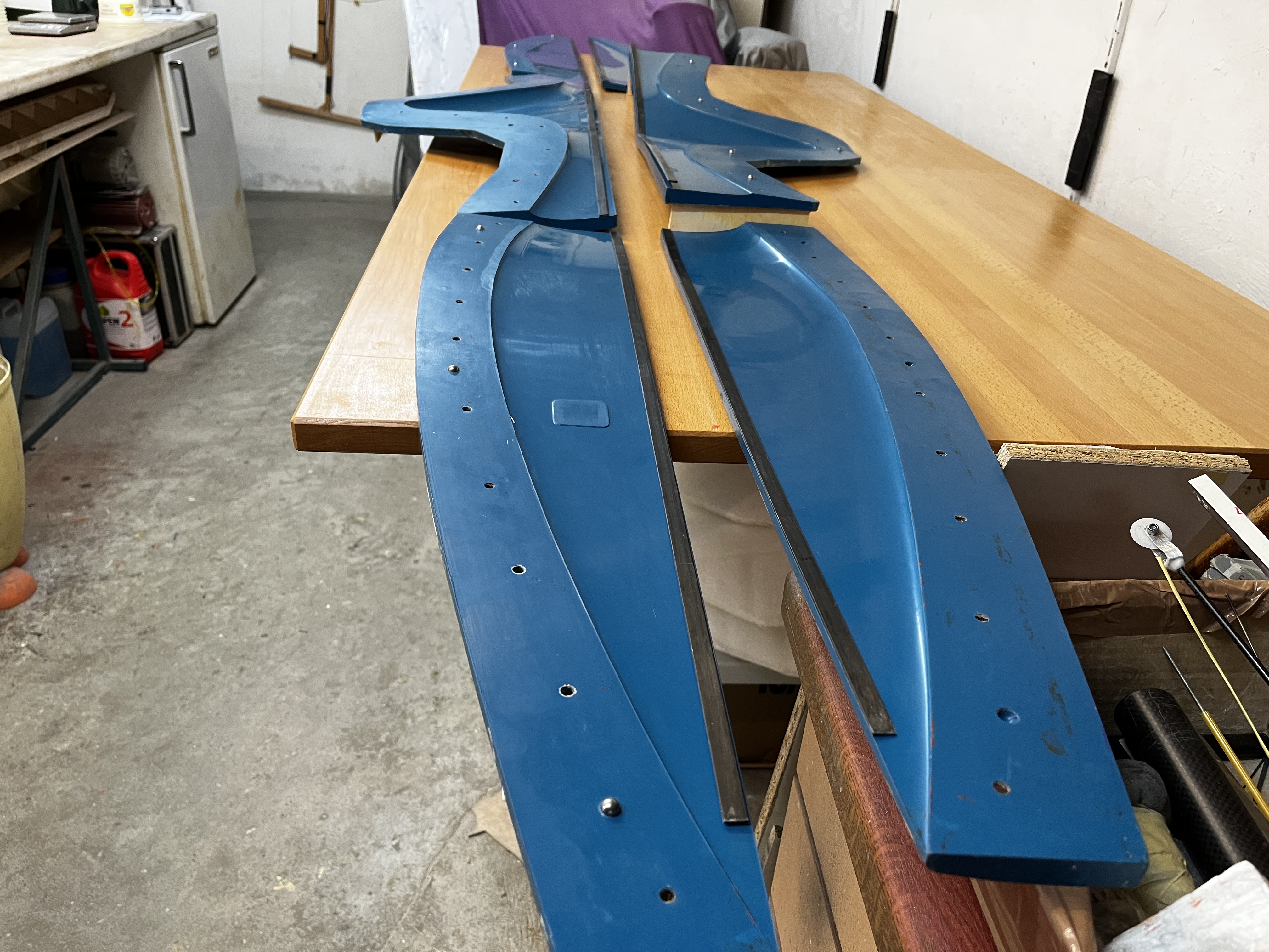

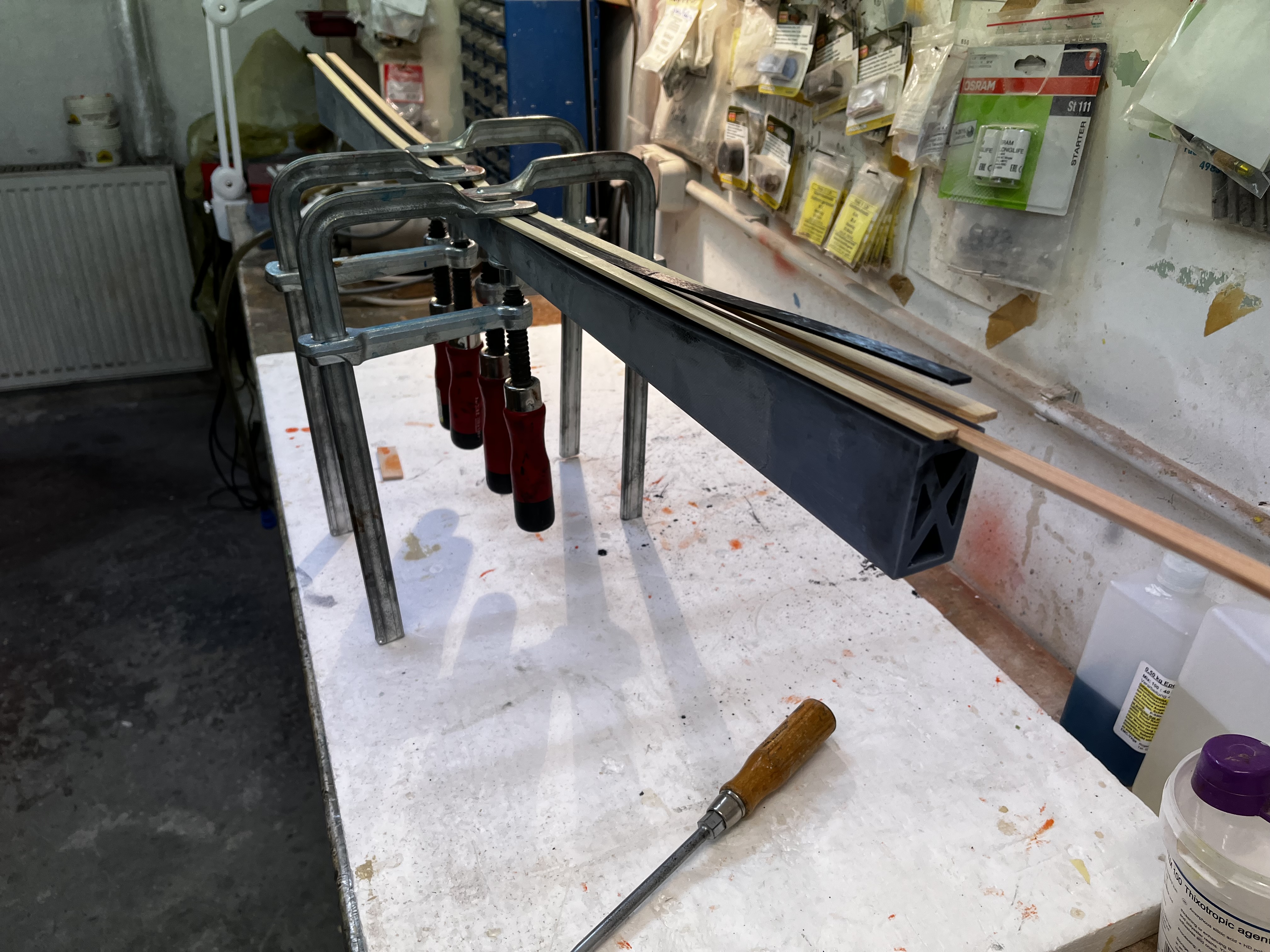

Um die Zerbrechlichkeit der resin gedruckten Gurtformen in den Griff zu bekommen habe ein Spezialentformungsprozess entwickelt :lol:
Die beiden aeusseren latten sollen abolatzer verhindern während die mittlere vorne spitz den gurt skzessiv unterwandert.

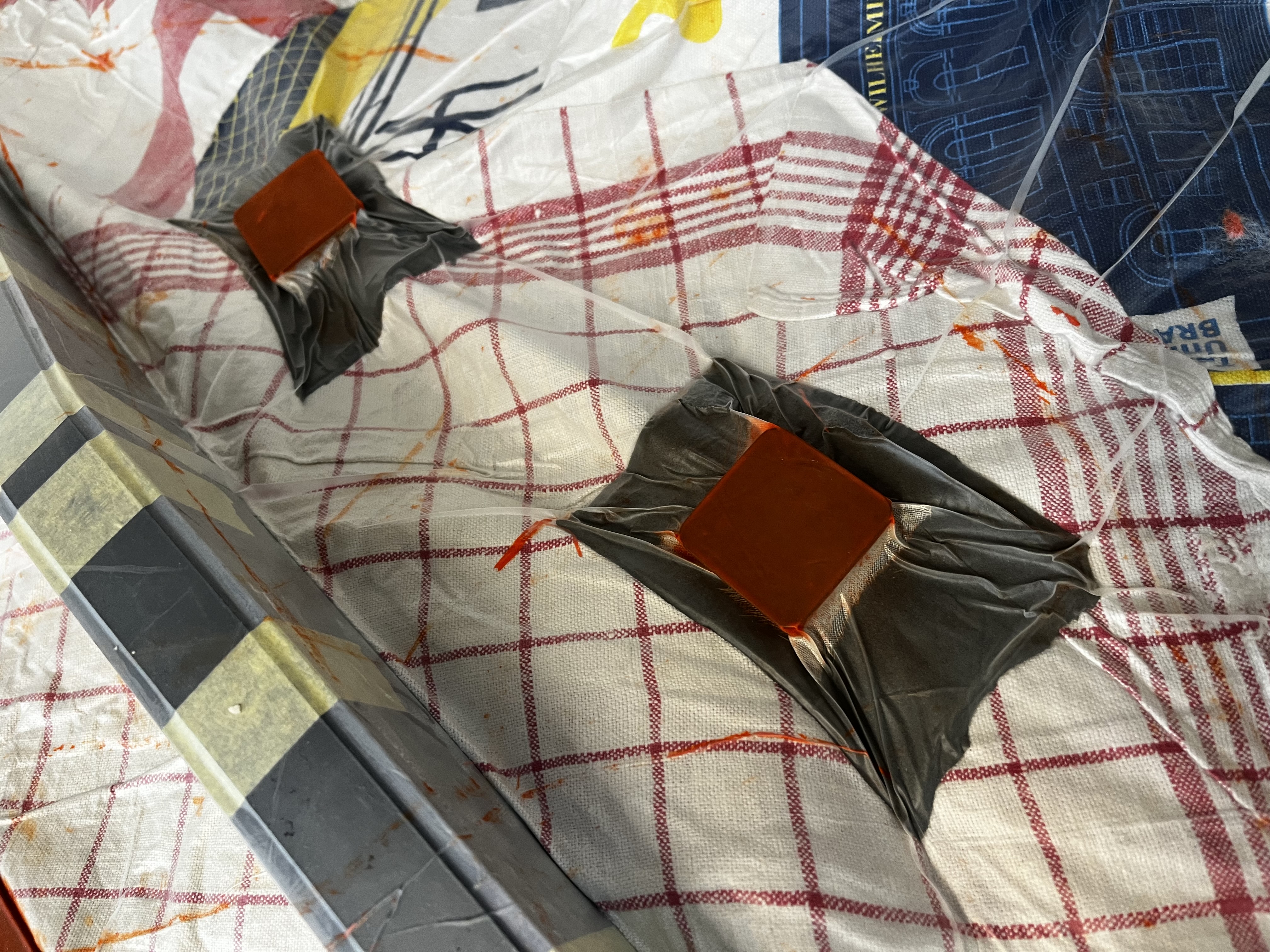

Wieder Vakuum ein mittelgurt, qr deckel und hauptdeckel 1. Vakuum, der soll diesmal zum testen eine wabe bekommen:
Baumflüsterer
Beiträge: 121
Die Wabe kommt aber in der Regel mit dem 1.Vakuum schon aufs Laminat. Zumindest haben wir das bei den großen so praktiziert. Im zweiten kommt die Decklage.

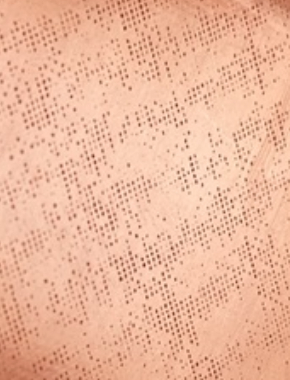

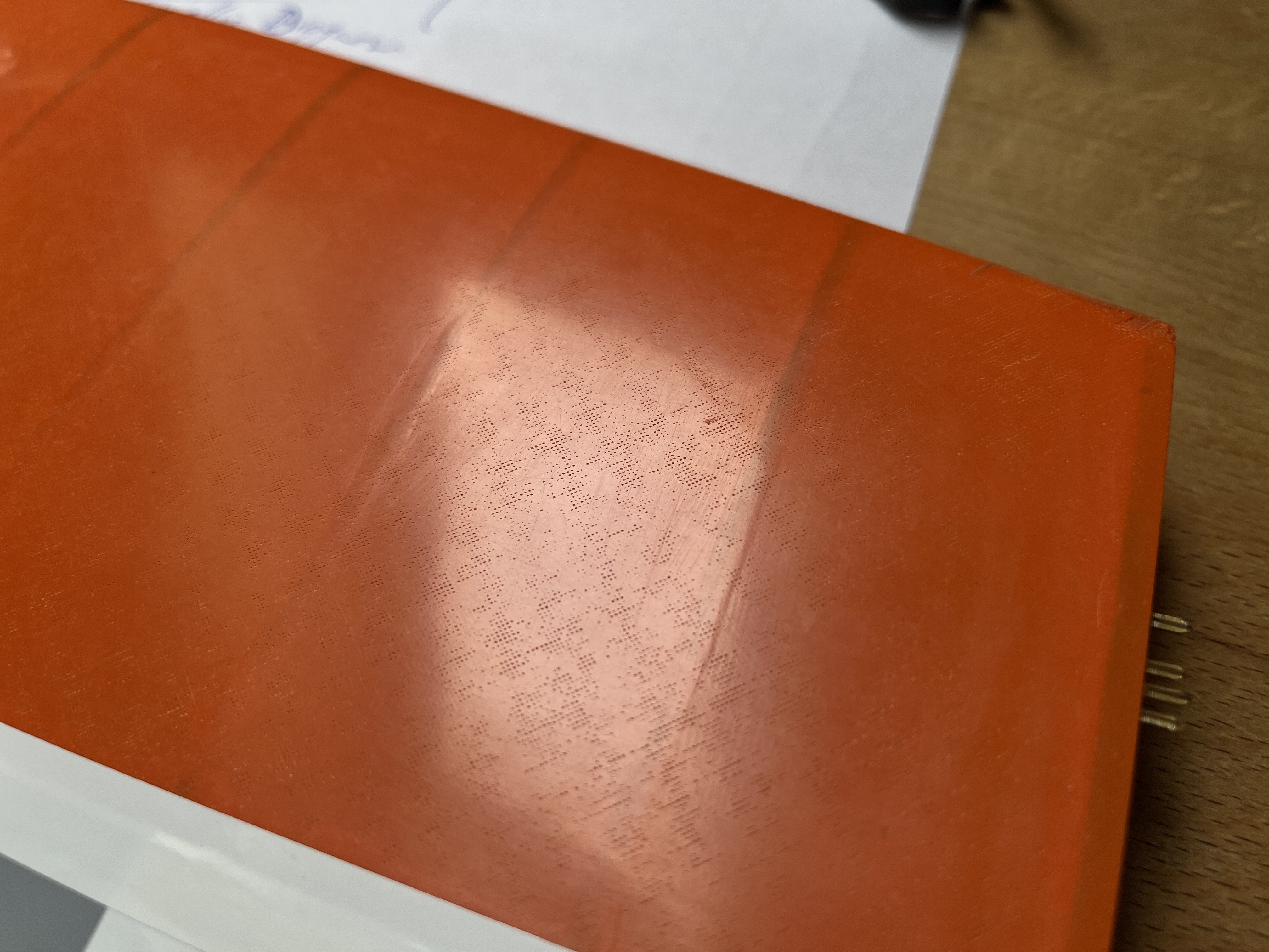

Die erste lage soll mal 1 woche gut durchhärten und 2 lagen 25gr sind auch nicht die welt da drückt sich dann alles so extrem in der aussenhaut ab das wollte ich bisl reduzieren mal sehen obs was bringt das erste slw hatte ja die 2. lage 40er cfk biax .tow 60gr. Aber das sieht ohne Feinschicht so dunkel und nicht ganz so schön aus. Die Oberfläche mit den vielen Mikrolöchern tut ihren teil dazu bei dass das ding fliegt wie es fliegt. Materialgeizen am SLW geht 1:3 in die Gewichtsreduzierung.

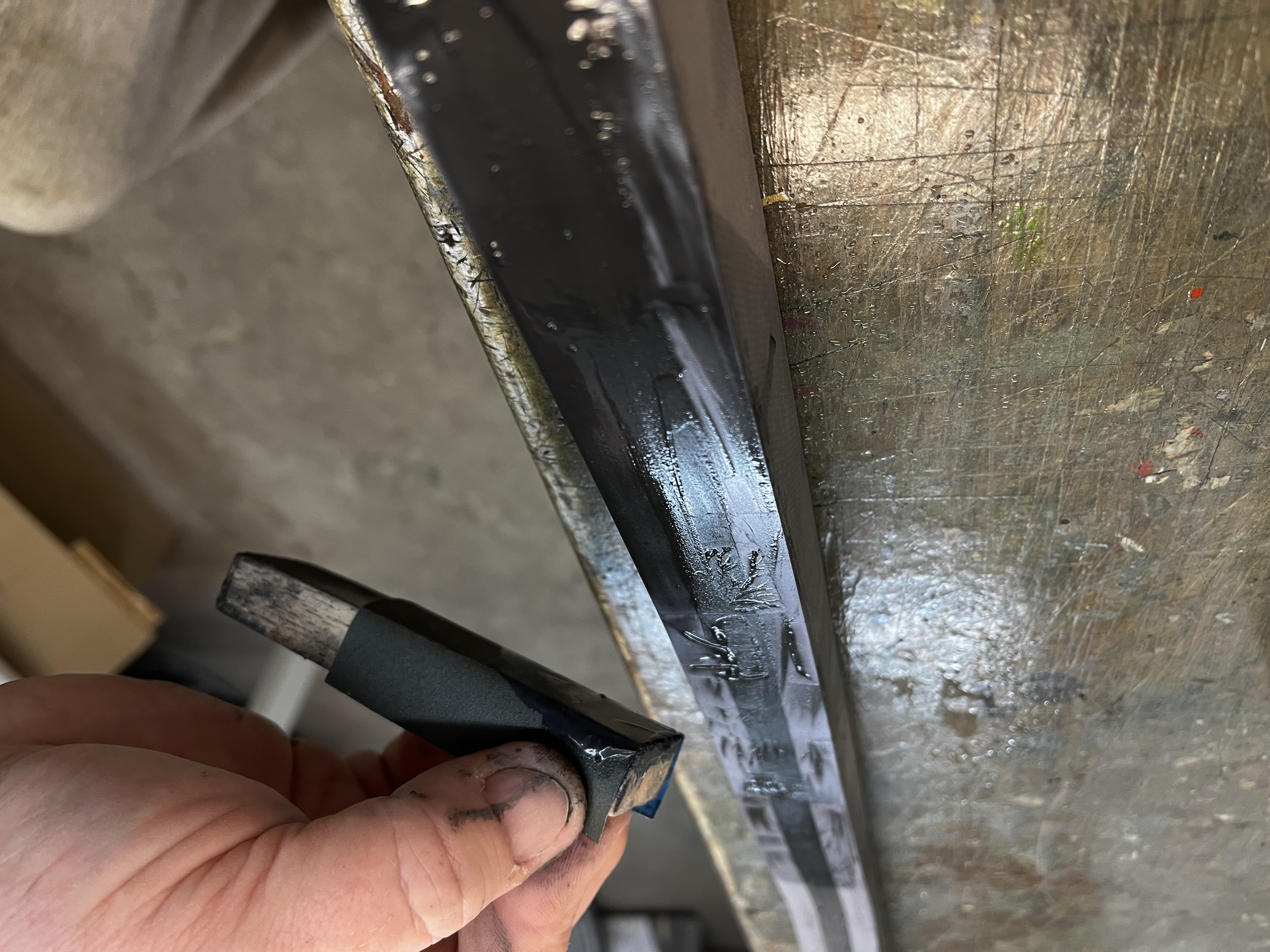

Hier mal 2 Bilder die zeigen die Microlöcher, die Ihren Beitrag zum Flugverhalten leisten.
Baumflüsterer
Beiträge: 121
In der Luft sieht man das ja nicht mehr. Solche Löcher hab ich auch bei der Positivbauweise, manchmal. So reißt wenigstens die Ströhmung nicht ab, schlimmer wäre Zackenband nachträglich aukleben zu müssen, das schaut schlimmer aus.

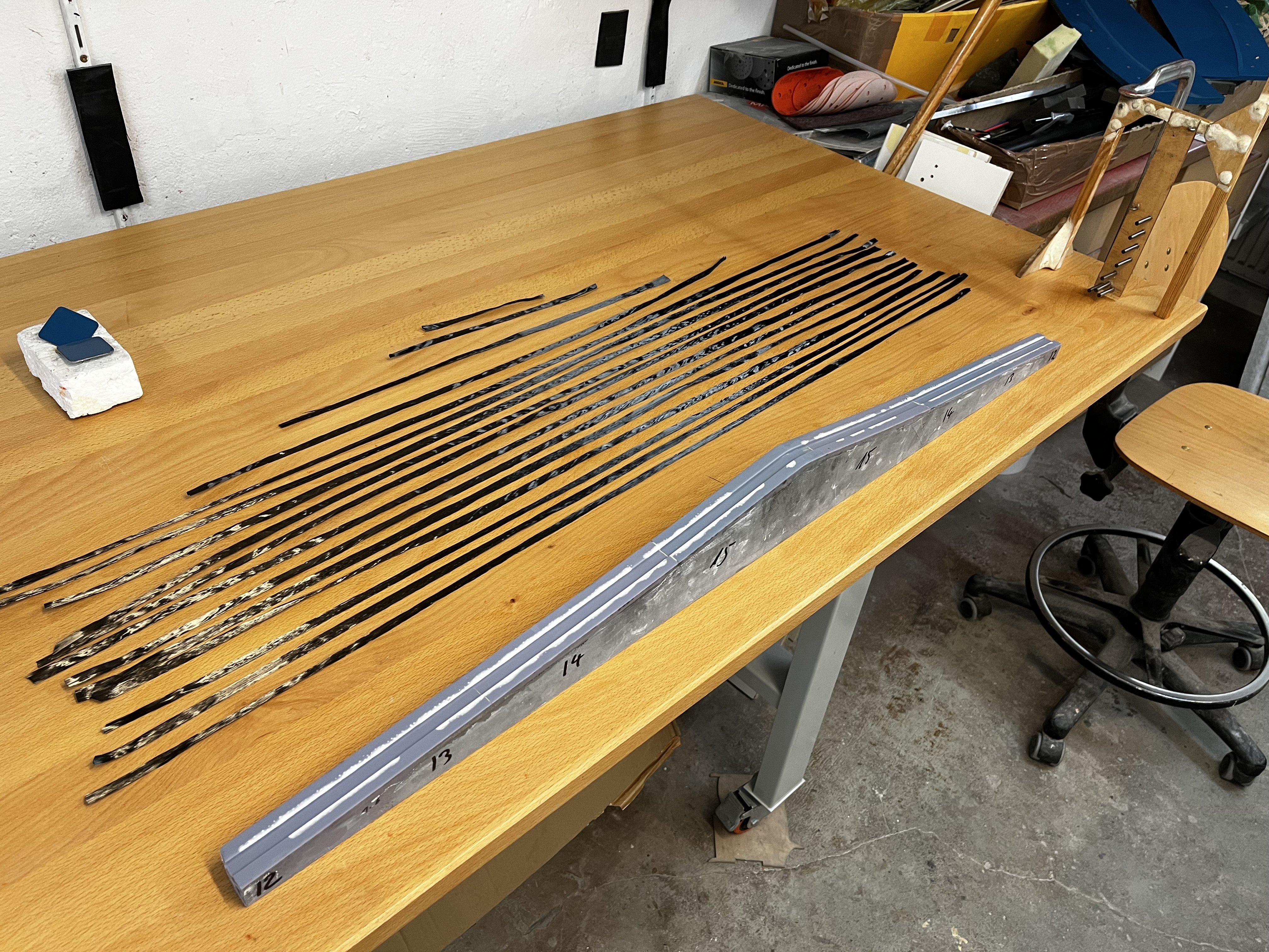

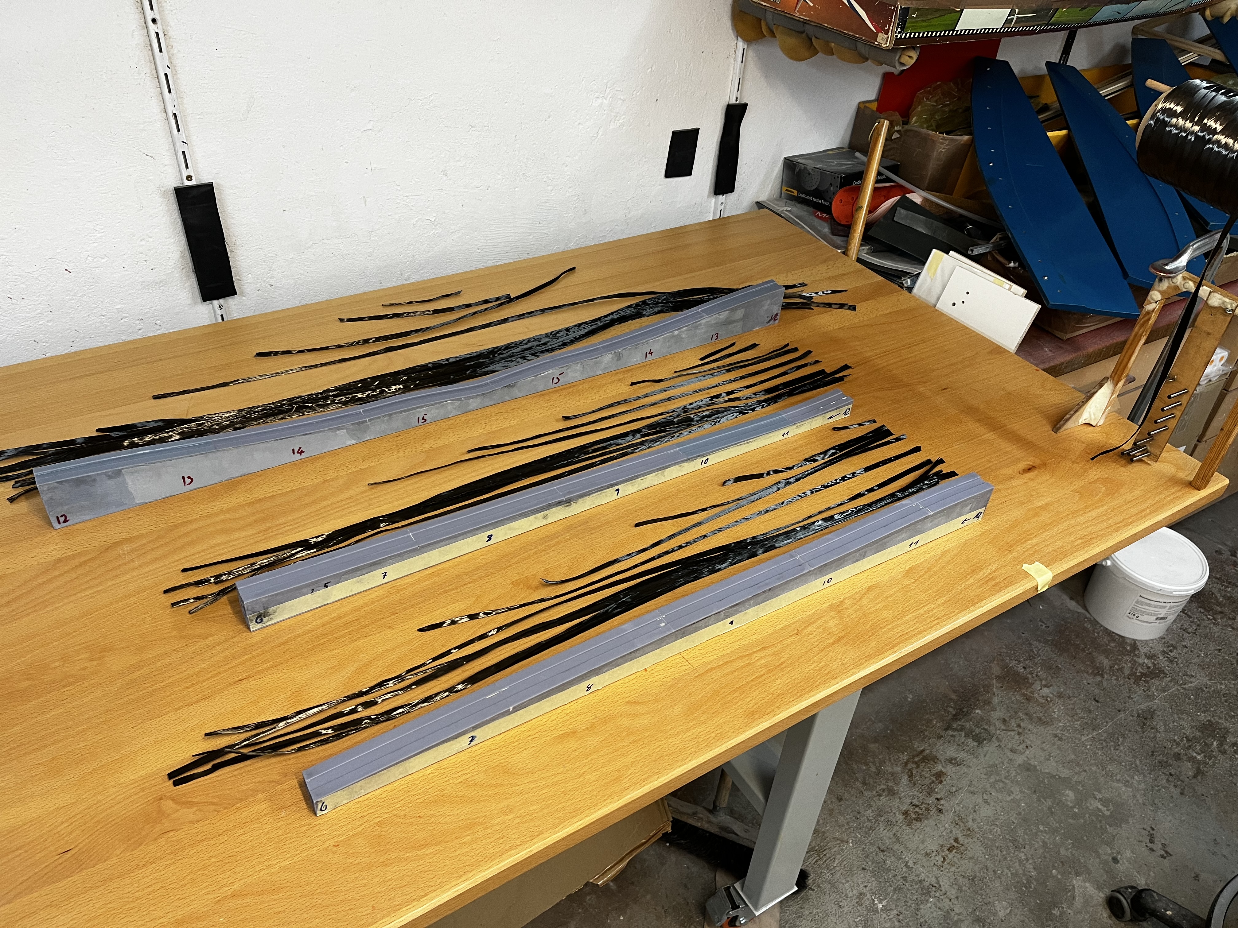

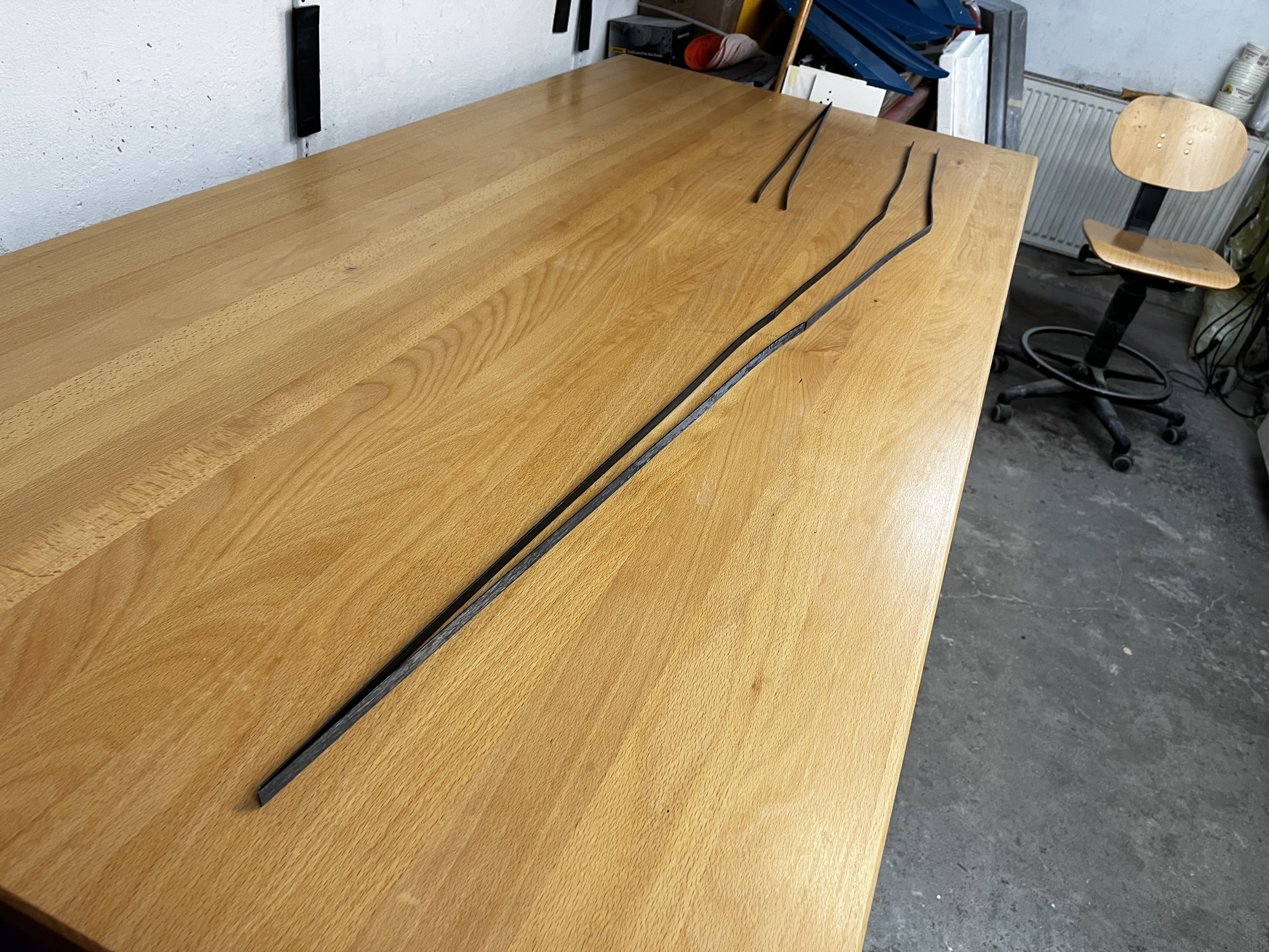

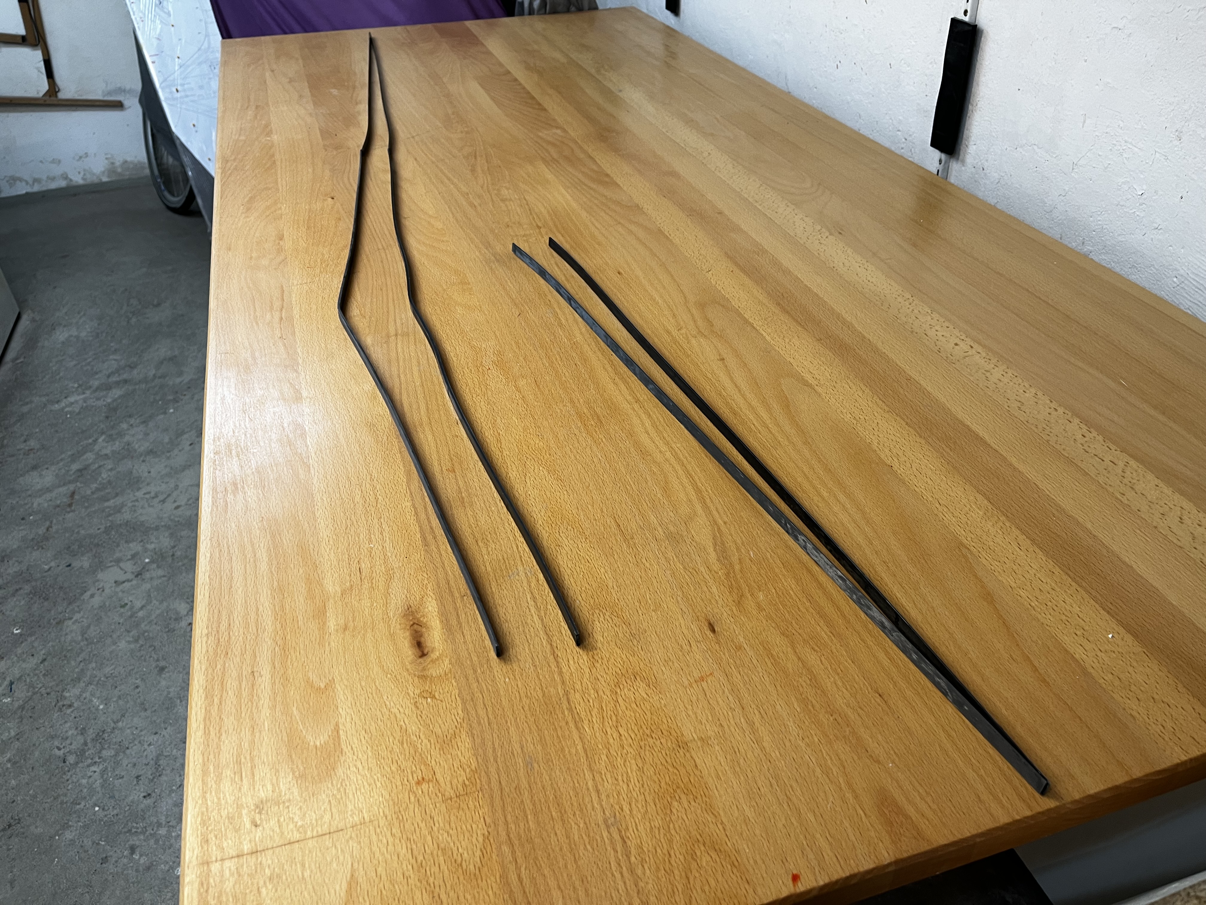

Hier sieht man mal die ganz speziellen verläufe der Holmgurte.

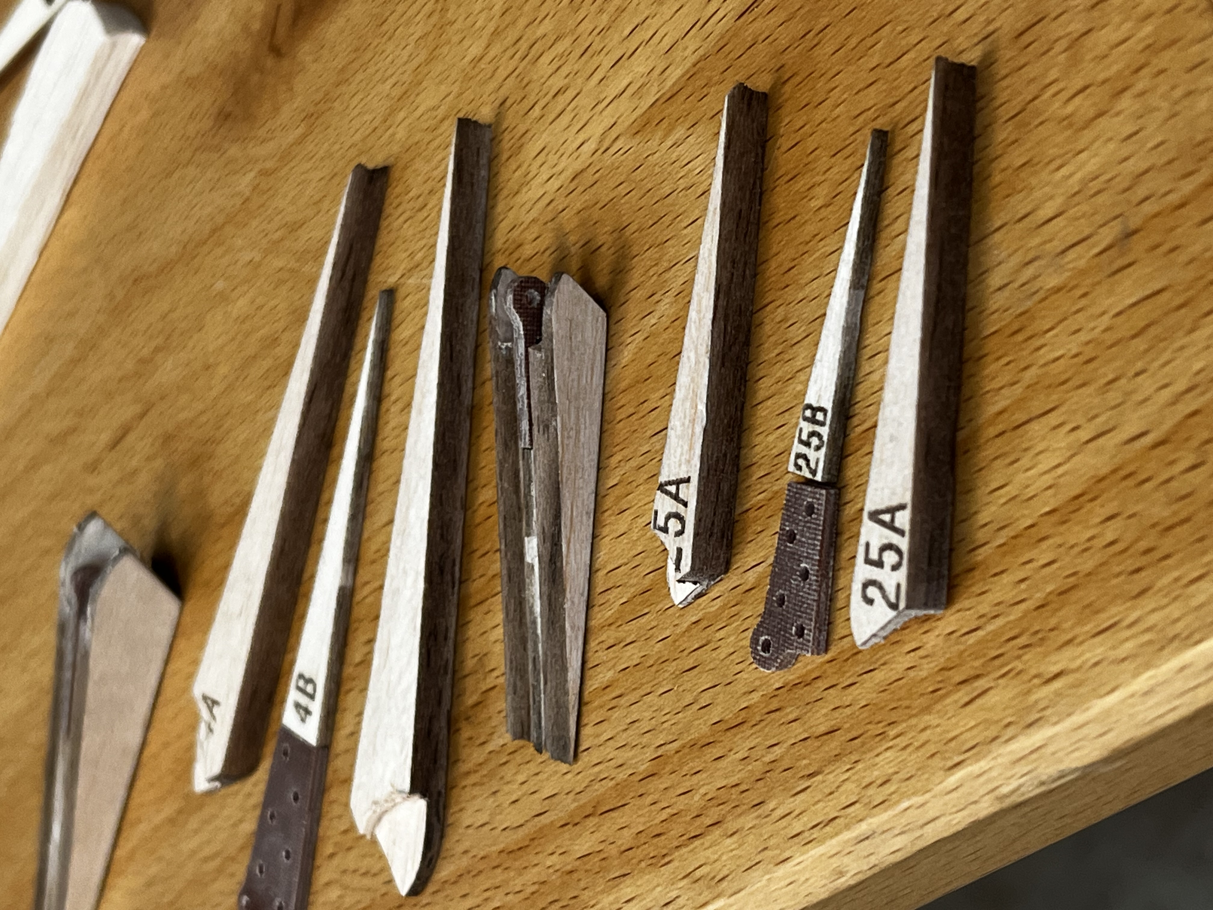

Rippen mit Ruderhörnen vorgebaut.
