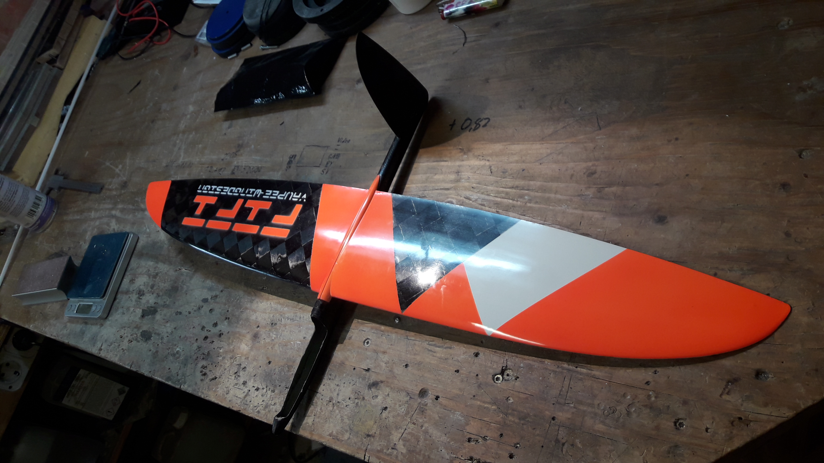

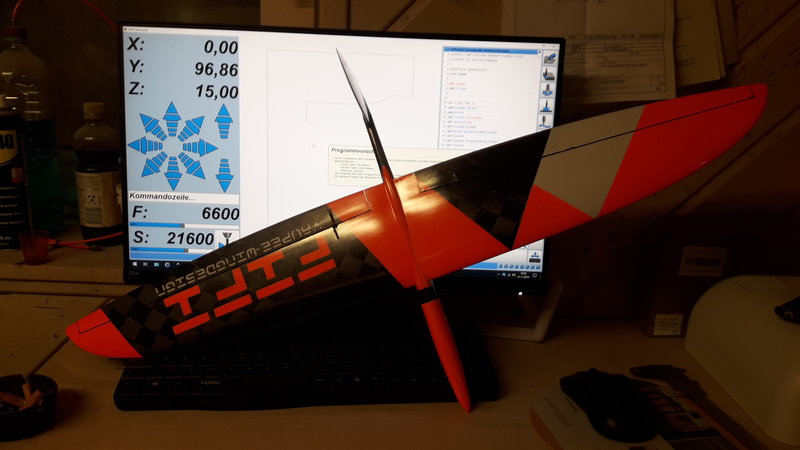

So.... habe heute mal den Flügel zum Sichtspread-Rumpf entformt :mrgreen:
Find ihn ja recht hübsch :thumbup:

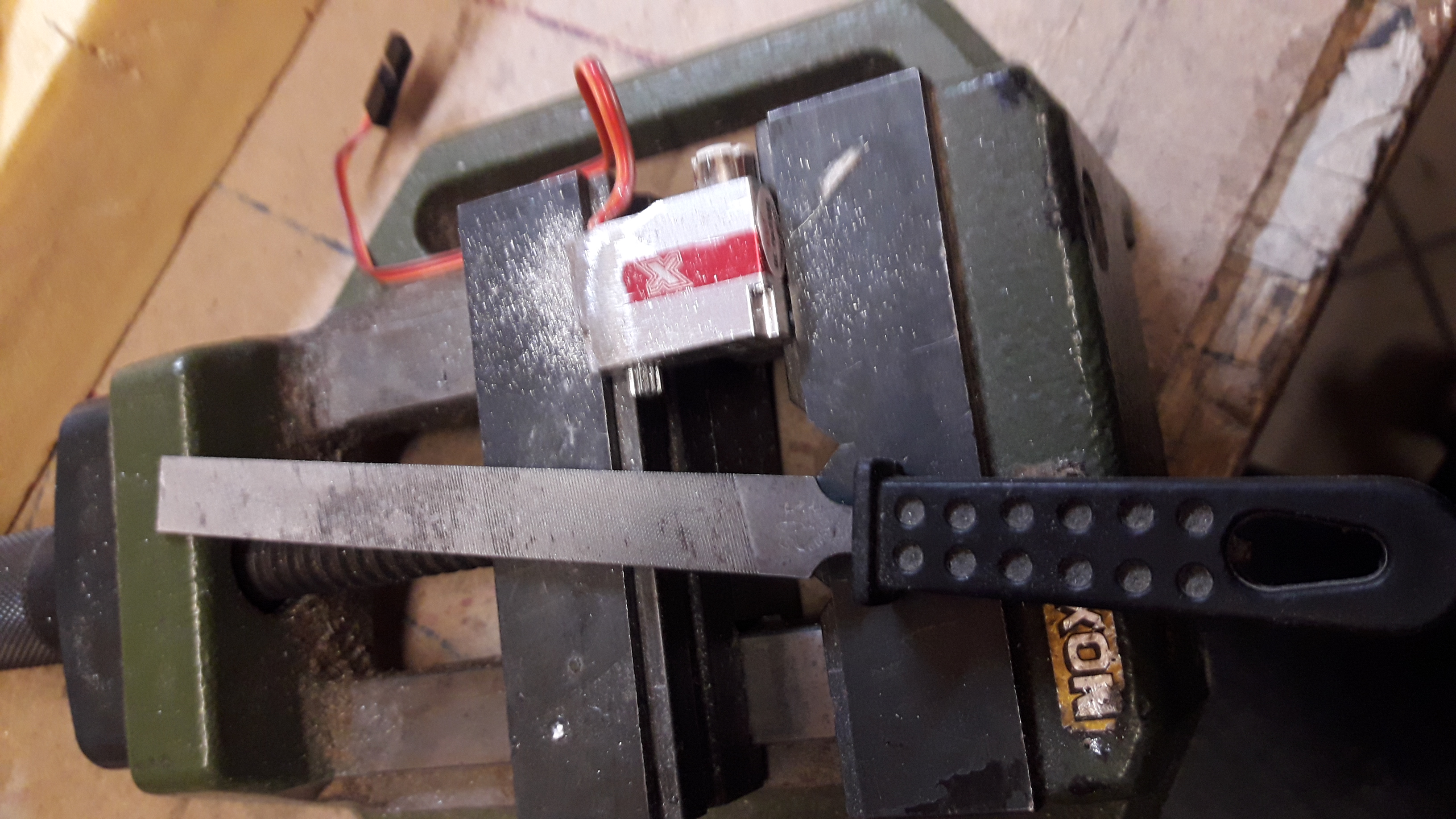

Hier mal ein Stilleben zum Thema "Profildicke; zu dick, zu dünn"
Beste grüße
Max v.P.

Schickes Design auf Seite 10... :thumbup:
Bei deinem Stilleben erinnere ich mich an (ich glaube) vorletzte Woche... Feile mit Weile :D

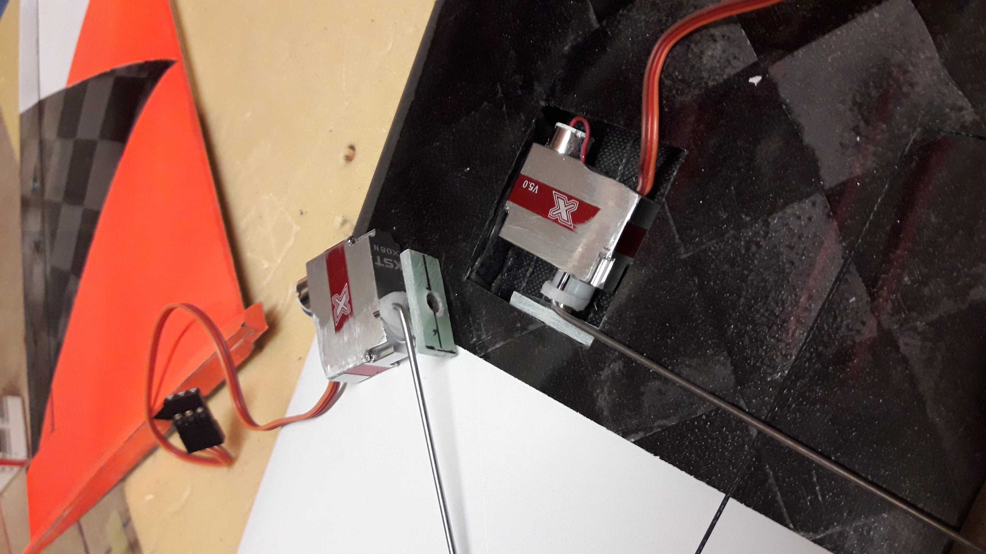

Heute mal die anlenkungen für den Orangenen FiFi gemacht.... etwas wie mit Flak auf Mücken zu schießen, aber geil :lol:

Kannst Du mal bitte ein Bild machen Max, wie weit die Deckel in festgeklebten Zustand bei Dir überstehen? Würde mich nur interessieren ob ich vielleicht noch etwas abschleifen kann oder ob ich vielleicht schon ganz gut dabei bin :-)

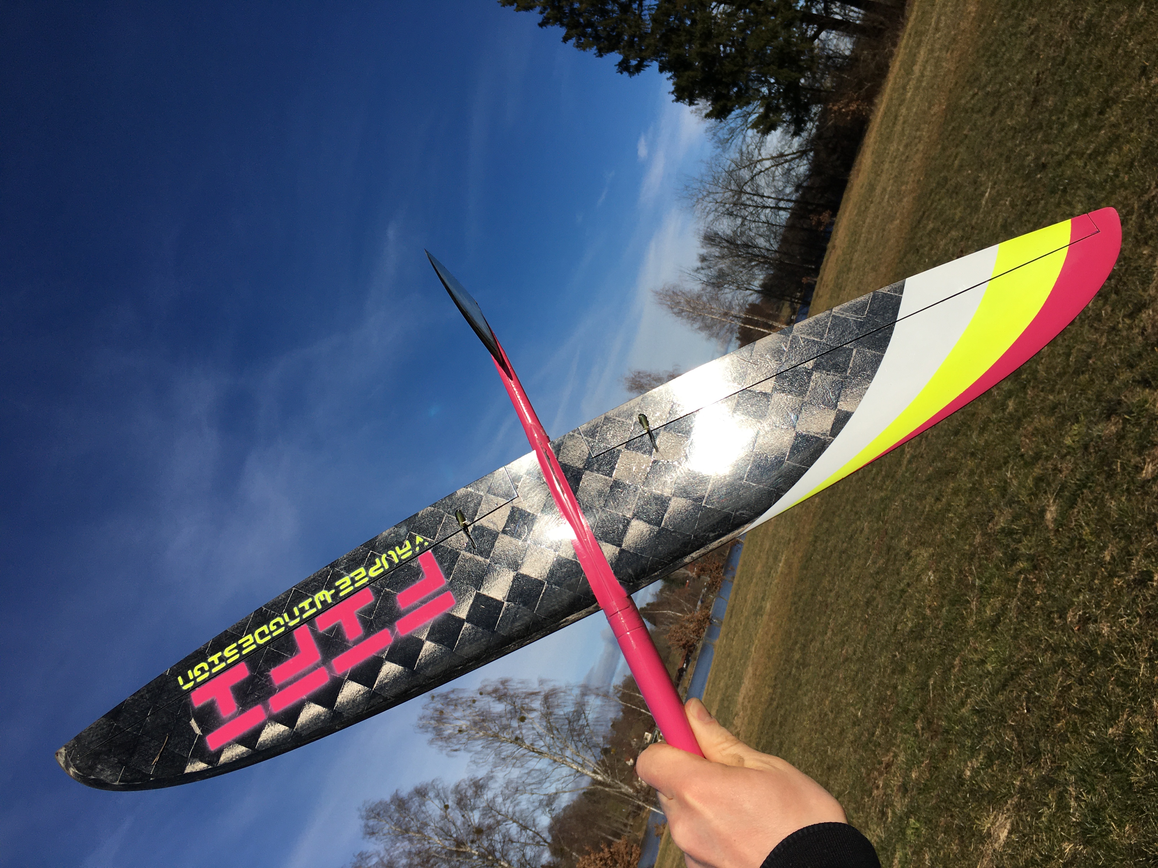

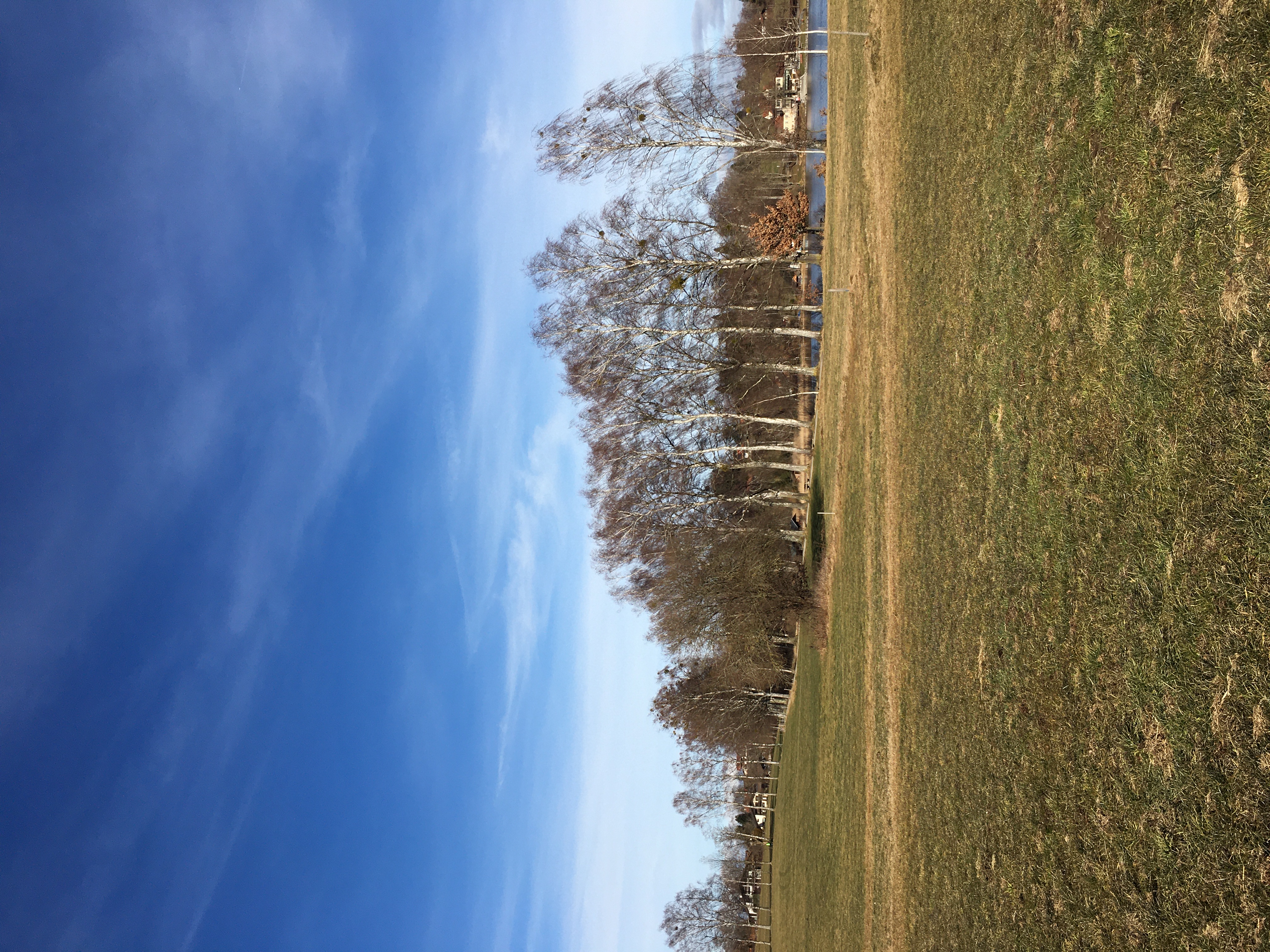

mal eine kurze Zwischenmeldung zum FiFi... hatte heute Mittag doch glatt die Gelegenheit bei 4-5 bft. den Kleinen am dicken EMC-Vega Gummi zu starten :mrgreen:
War ein absoluter Genuss an der Baumreihe zu schruppen (es kamen pro Start jeweils 3-4 min. Flugzeit zustande).
Es hat echt richtig Spaß gemacht erst an den Bäumen entlang zu flitzen und dann gegen den Wind in Richtung Flitschengummi zu landen, in nem Tempo dass ich ihn hätte fangen können :D :D
