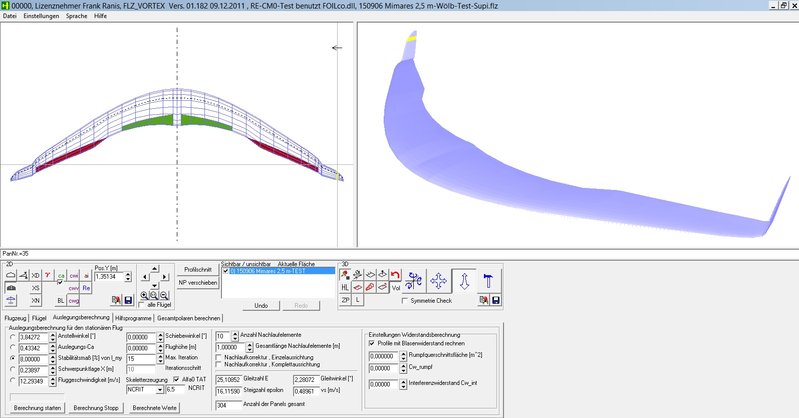

Ich hatte in "Simulationsskizzen" schon probiert wo die Reise hin gehen könnte, die letzte, noch unfertige Variante mit 2,5 m Spannweite sieht so aus:
Die Feinarbeit in der Simulation fehlt ebenso noch wie die ganze CAD-Arbeit, deshalb wird der "Mimares Evo Extend", also vielleicht der "Mevox" oder so.... :oops: .... ca. Frühjahr 2016 zu kaufen sein.
