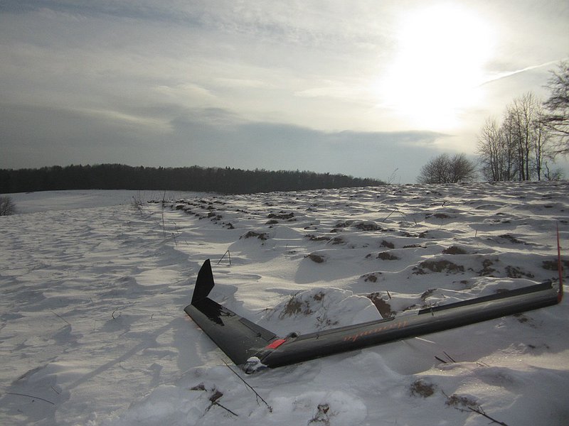

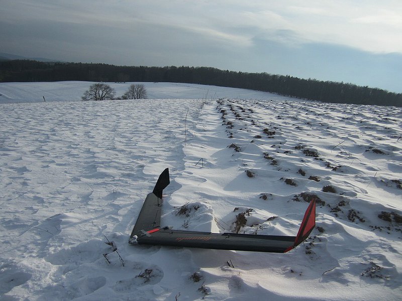

heute war ich mit diesem geilen Modell fliegen:
Dabei habe ich spannende Dinge herausgefunden über die ich mir im Moment aber noch nicht ganz klar bin.
Der Marumba hat wirklich ein sehr großes Talent seinem Erfinder Kopf- und Magenschmerzen zu bereiten, auch wenn es diesmal eher positive sind :shock: 8-)
Ein Marumba am Knüppel macht Flugzeuge im Bauch :mrgreen:
Glückwunsch zum Erstflug mit Marumba, und weiterhin viel Spaß und erfolgreiche Erprobungsflüge. :thumbup:
Ps. Hast du ihr auch nicht gesagt das sie eigentlich nicht fliegen dürfte und dann noch ohne Motor verschweig ihr das weiter bitte,bitte :lol: :lol: :lol:
Beiträge: 6536
Norbert1 hat geschrieben:Ps. Hast du ihr auch nicht gesagt das sie eigentlich nicht fliegen dürfte und dann noch ohne Motor verschweig ihr das weiter bitte,bitte :lol: :lol: :lol:
Ich habs ihr nicht gesagt, vielleicht fliegt sie deshalb mit negativem Stabilitätsmaß? :shock: :mrgreen: :? :?
Danke fürs ausleihen, die Versuche sind überaus interessant, aber auch verwirrend :roll: ;-)

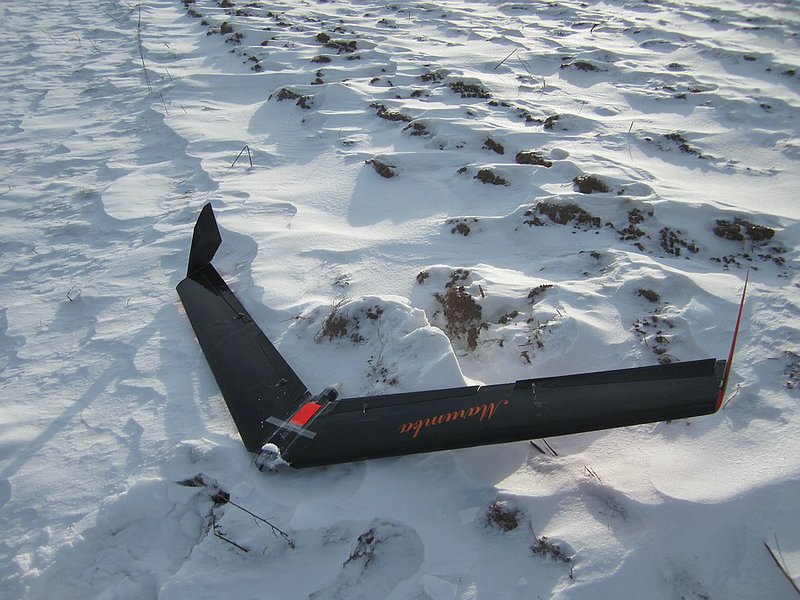

heute ging es mit dem Testen weiter, Endstand des Tages war ~ 7 % Stabilitätsmaß nach der FLZ_Vortex-Simulation.
Damit geht der Marumba beim voll durch ziehen in der Kurve ins Trudeln, im Geradeausflug geht er beim sachten Überziehen noch auf die Nase. Mal schaun wo die Grenze ist, das ist sie noch nicht.

@alle: Ich bin heute mit dem Erprobungsprogramm beim Marumba durch gekommen und habe den hinterst möglichen fliegbaren Schwerpunkt gefunden. Wenn Norberts Marumba trocken ist muß ich den Schwerpunkt noch raus messen und nachsimulieren, aber bis da hin schon mal ein paar Bodenfotos mit Schnee auf der Nase von vorhin. Man kann doch wirklich nicht sagen dass dieses Modell beschissen gebaut aussieht, oder? ...und das hat tatsächlich niemand behauptet..... :roll:
Temperatur war -2°, Wind 3 Bft aus Ost. Wenn ich mit der Vermessung und dem nachsimulieren durch bin berichte ich noch genau über die Ergebnisse der Flugerprobung ;-)

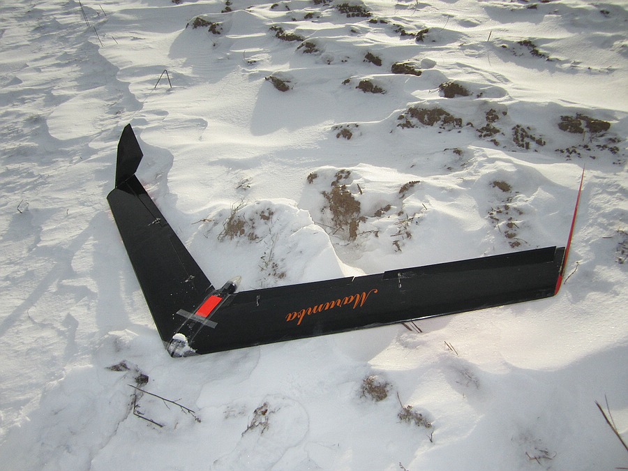

Ich kopier als Abschluß der heutigen Flugerprobung von Norberts Modell einfach mal rein was ich im Nachbarforum geschrieben habe, es gibt dazu keine abweichenden TB-Infos, außer der Zusatz für Maxi:
Der Akku wanderte heute für einen Flug ganz nach hinten in den Bürzel, das Stabilitätsmaß damit 4,5 %.
Bei der Wendigkeit - negatives Wendemoment - Rollwendigkeit - waren damit keine Probleme festzustellen, der Marumba war mit stark reduzierten Höhenruderausschlägen und den Elevons in Grundstellung ~ 1 mm hoch ziemlich normal fliegbar......bis zur ersten Vertikalböe.
Dabei ging die Nase schlagartig senkrecht nach oben, schneller als ich nachdrücken konnte und der Flieger ging in den Abriß, aber nicht ins Trudeln.
Nach Fahrtaufnahme im senkrechten Sturz konnte ich normal abfangen und weiter fliegen...bis zur nächsten starken Vertikalböe, dann ging das ganze von vorne los.
Mit so geringem Stabilitätsmaß erfolgt der Strömungsabriß offensichtlich zuerst am Außenflügel und schon bei relativ geringen Störungen. Dadurch sackt der Pfeil schlagartig hinten runter und nimmt die Nase hoch, das ist nicht vernünftig fliegbar.
Ich habe dann den Schwerpunkt wieder auf 7,5 % Stab-Maß eingestellt wie Gestern zuletzt geflogen und in den Videos zu sehen. Das stellt beim Marumba für meinen Geschmack den besten Kompromiss aus Handling und Leistung dar.
Nur im Rückenflug zeigt der Flieger auch mit dieser Schwerpunktlage das gleiche Verhalten wie im Normalflug mit sehr geringem Stabilitätsmaß. Nach zunächst stabil waagerechtem (Rücken-)Flug kommt durch nur geringfügig mehr Ausschlag oder eine Vertikalböe plötzlich die Nase hoch und es kommt zum Abriß. Dieses Phänomen habe ich noch nicht ganz durchschaut, da muss ich noch ein bisschen drüber nach denken oder einen Tipp bekommen warum das im Rückenflug bei größerem Stabilitätsmaß passiert als normal rum.
Wer am Hang also länger auf dem Rücken fliegen will, der sollte den Schwerpunkt 3-5 mm weiter vor nehmen als in dem Plan vorne eingezeichnet, ansonsten kann die Angabe im Plan auch nach den ausgiebigen Tests übernommen werden.
Insgesamt ist der Marumba ein brauchbarer Hangflugpfeil, der mit den ~ 1250 Gramm von Norberts Exemplar für den von mir vorgesehenen Einsatzzweck noch zu leicht ist. Zielgewicht sollte flugfertig leer ca. 1500 Gramm sein, Ballastierung habe ich mit Rücksicht auf das Leihmodell aktuell nicht ausprobiert.
Noch ein paar zusätzliche Infos für Maxi: Der Marumba ist fürs ballern am Hang gut geeignet, geht aber auch in der Thermik brauchbar hoch. Wird mit viel Gewicht geflogen, dann sind die Wölbklappen beim hoch kommen und landen sehr hilfreich, in der 1250 Gramm Ausführung von Norbert kann aber getrost darauf verzichtet werden.
Im Vergleich zur gleich großen Mini-Winglets-Horten Aris Mini rollt der Marumba träger, verträgt aber mehr Gewicht. Die Leistungen bei 30-35 g/dm² sind bei beiden Fliegern etwa gleich.
Solls also ein Flieger sein der eher bei schwachen Bedingungen geflogen wird, würde ich Aris Mini bevorzugen. Bei starkem Wind mit Ballastoption ist Marumba besser.
