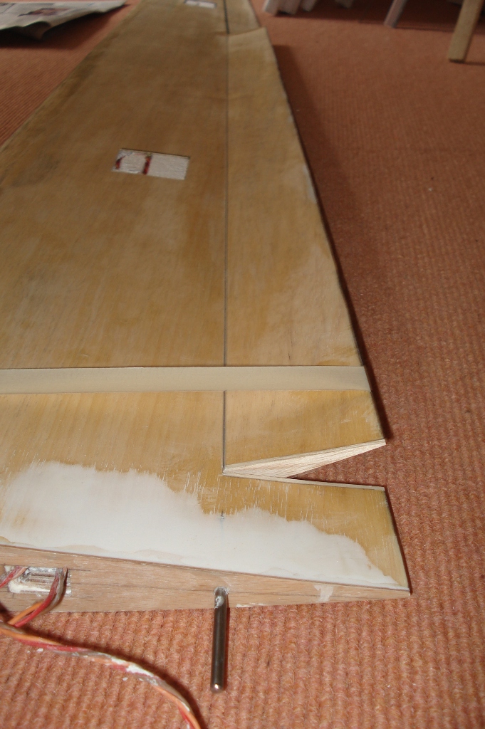

1. Schritt
Klappen auf Maximalstellung und Klebeband auf den Rand kleben. Das Klebeband darf nur soweit ueberstehen, dass es nachher in der Fläche Platz hat!
Wölbklappe mit Klebeband. Leider schwer zu erkennen
Danach die Klappe wieder auf Neutralstellung und das Klebebend probeweise in die Fläche einführen:
Klebeband probeweise in Flügel eingeführt.

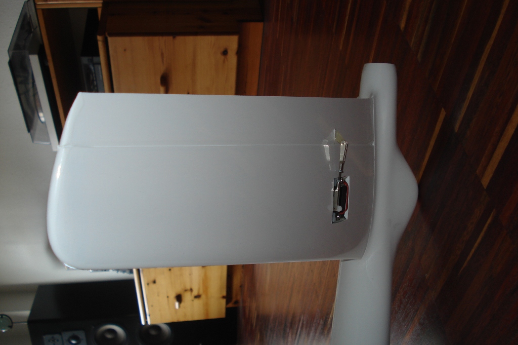

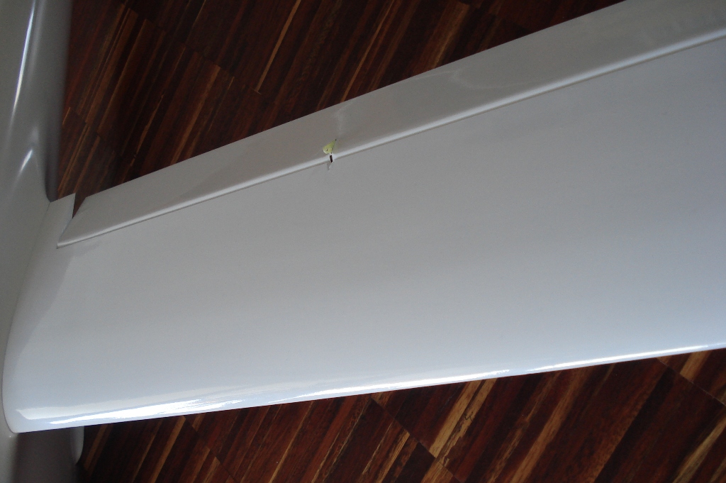

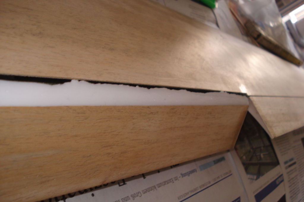

Nach dem Aushärten muss die Dichlippe noch ein wenig besäumt werden. Die Dichtlippe lässt sich jetzt zwar aus dem Flügel ausklappen, wird aber beim Einklappen anstossen (liegt daran, dass das Klebeband im Flügel die Krümmung nicht mitmacht)
Dichtlippe im Rohzustand
So sieht das Konstrukt dann nach dem Beschleifen aus:
fertige Dichtlippe
fertige Dichtlippe
in Neutralstellung
in Neutralstellung
und fertig :mrgreen:

Wie funktioniert das mit dem "Besäumen" der Dichtlippen ? Schmirgel, Messer oder evtl sogar Dremel ??
Re: Salto 3,9m
Baui hat geschrieben: Wie funktioniert das mit dem "Besäumen" der Dichtlippen ? Schmirgel, Messer oder evtl sogar Dremel ??
zuerst mit dem Dremel grob anpassen und dann mit ner dünnen Schleiflatte gerade schleifen :wink:

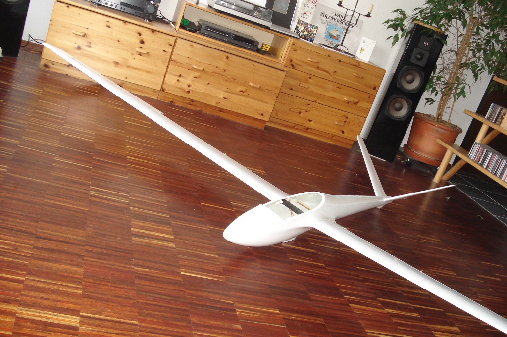

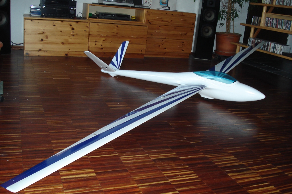

War jetzt endlich mal wieder ein paar Tage in Folge zu Hause und hab endlich Zeit gefunden das Ding zu bebügeln. Wenn' so weitergeht kommt das Ding sogar noch dieses Jahrzehnt in die Luft :mrgreen:

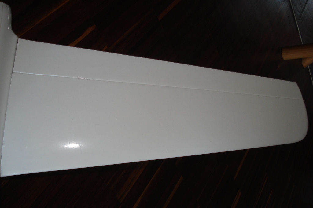

Das Fliegerchen in Folie gewickelt :-)
Tragfläche mit WK
Tragfläche mit WK
LW von unten
LW von unten
LW Oberseite
LW Oberseite

Vielleicht langsam, aber eine fast unglaublich saubere Arbeit! Sehr schön anzusehen dein Salto.
Re: Salto 3,9m
Ja das ist erste Sahne was du da ablieferst.
Respekt!!
Re: Salto 3,9m
Boahhh, das soll bebügelt sein???? :shock:
Das sieht aus wie 2K Lack. Sehr sauber!!! respekt
Re: Salto 3,9m
Da muss ich Christian recht geben, sieht extrem sauber gearbeitet aus. Weiter so! Das lohnt sich auch fürs Auge! :wink:

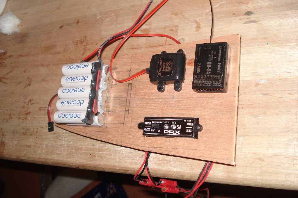

Empfänger/Akku/was auch immer... Brett

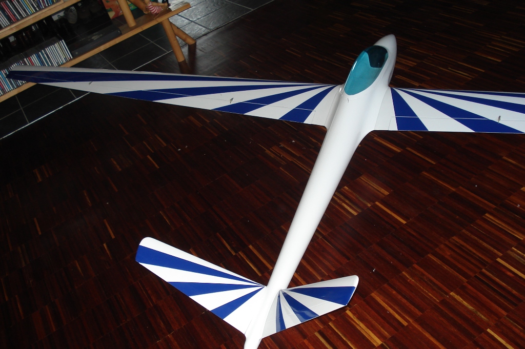

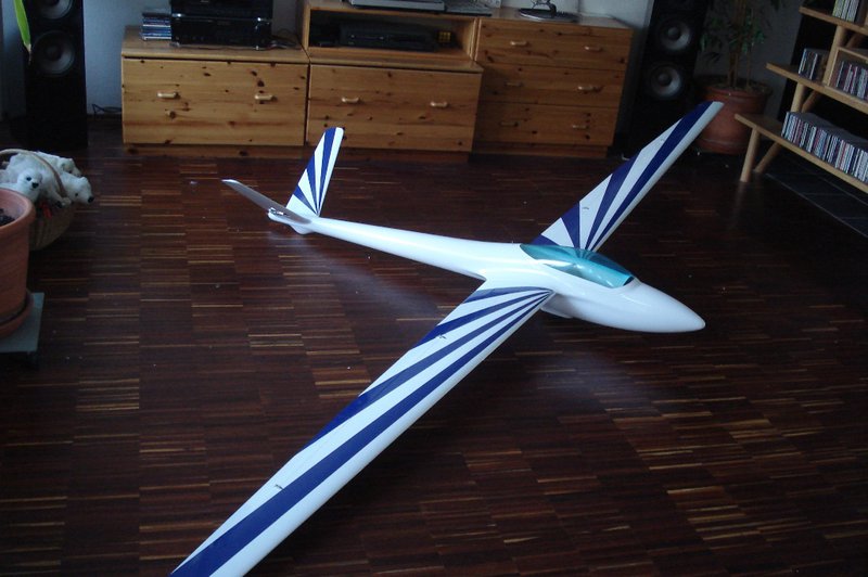

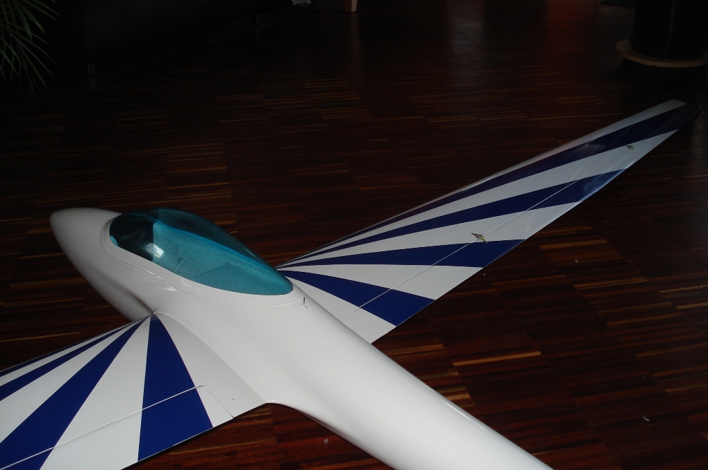

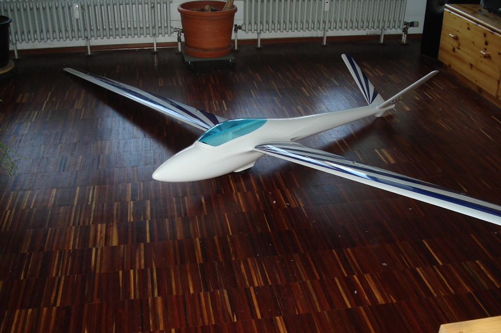

So, nachdem ich endlich mal wieder zu Hause bin,hab ich gestern abend noch ein paar Streifen ausgeschnitten :mrgreen:
Hier das Ergebnis:
Re: Salto 3,9m
Hi Peter,
schönes Design. Gefällt mir gut. :) Hat so was vom DFS Habicht. :D
