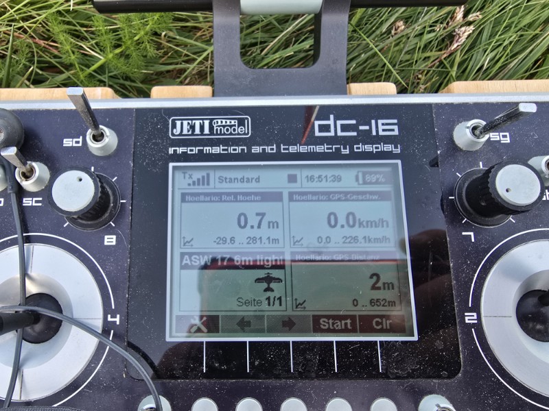

Sooooo, es fliegt!
Erster Eindruck ist sehr Leistungsfähig, schöner Gleitwinkel, eng kreisen kann sie gut, aus 300m Anstechen war sogar auch 2x dabei mit dann 220kmh, allerdings Weicheianstechen, also so grob im 45°-Winkel, nicht senkrecht.
Morgen wird dann erstmal Angstblei entfernt, dann dürfte sie ja noch leistungsfähiger werden, denn der Abfangbogen war schon sehr ausgeprägt.
Vielen Dank Uwe! Hast uns was feines gezaubert
Flugbilder gibt's vielleicht morgen?!? Heute gab es nur Videos....
