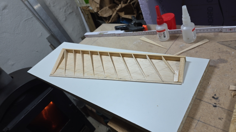

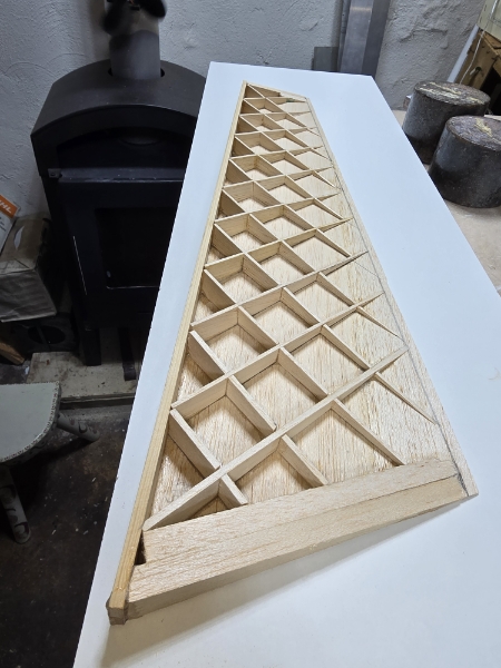

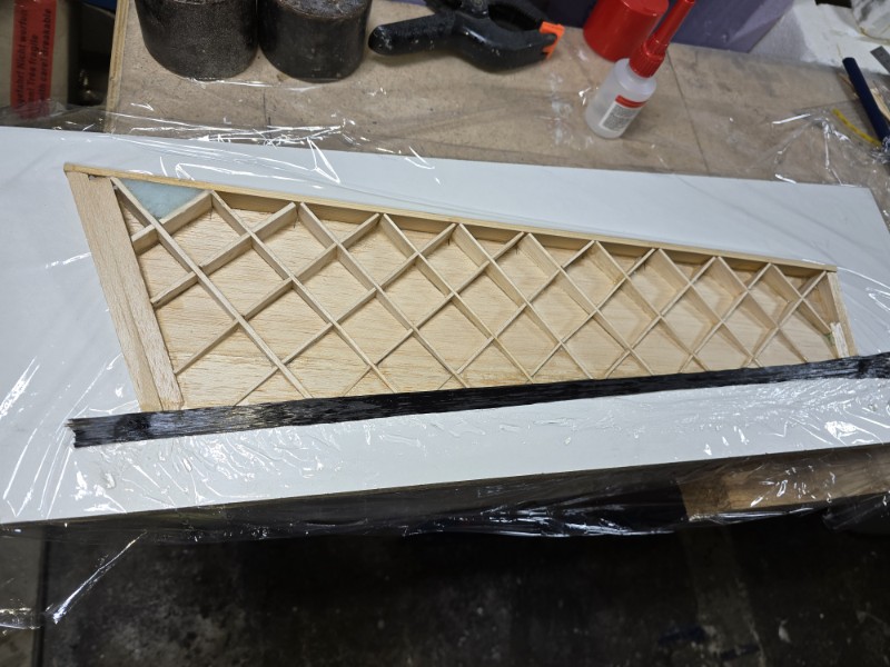

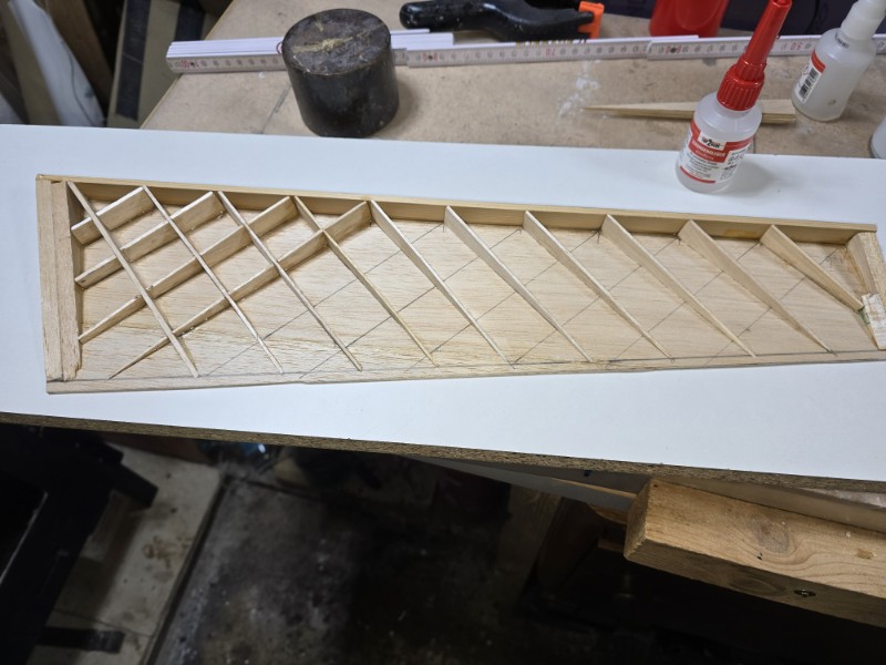

Heute kam das SR dran.
Da ich bei einem der ersten Flüge meiner 5m ASW17 vor 32 Jahren direkt mal Seitenruderflattern mit abgedrehtem Rumpf und kräftigem Einschlag im Acker hatte, habe ich da echt Schiss vor... Da hilft also nur konsequenter Leichtbau in Hammersteif...
1,5mm Beplankungsstärke, 2mm Rippchen, 4mm haben nur die ersten beiden im Bereich der Anlenkung.
Wie immer, habe ich danach einen Roving in die Endleiste gelegt und den Bereich, den später die Anlenkung kommt, mit relativ trockener Baumwollflocken-Microballoon-Glasschnitzelmumpe befüllt. Die Oberseite habe ich mit Soudal P45 aufgeklebt.
