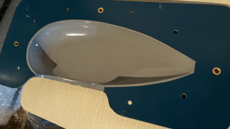

Ich habe up Vorgelat lackiert und 20gr vernebelt für einen Kabinendeckel und eine Radverkleidung, denke das natürlich nicht 100% in der form gelandet sind
Lass es so 8gr in der Radverkleitung und 8gr im Deckel sein. Ist auf jeden fall leichter als positiv spachteln, füllern und lackieren.

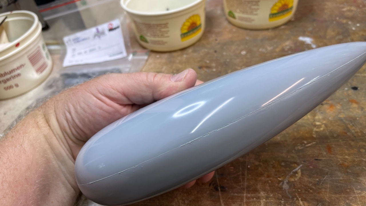

Bilder ... klar immer gern gesehen. Aber ich habe auch kaum Vorherbilder. Einzig folgendes Bild zeigt die mich störende Rumpfnaht:

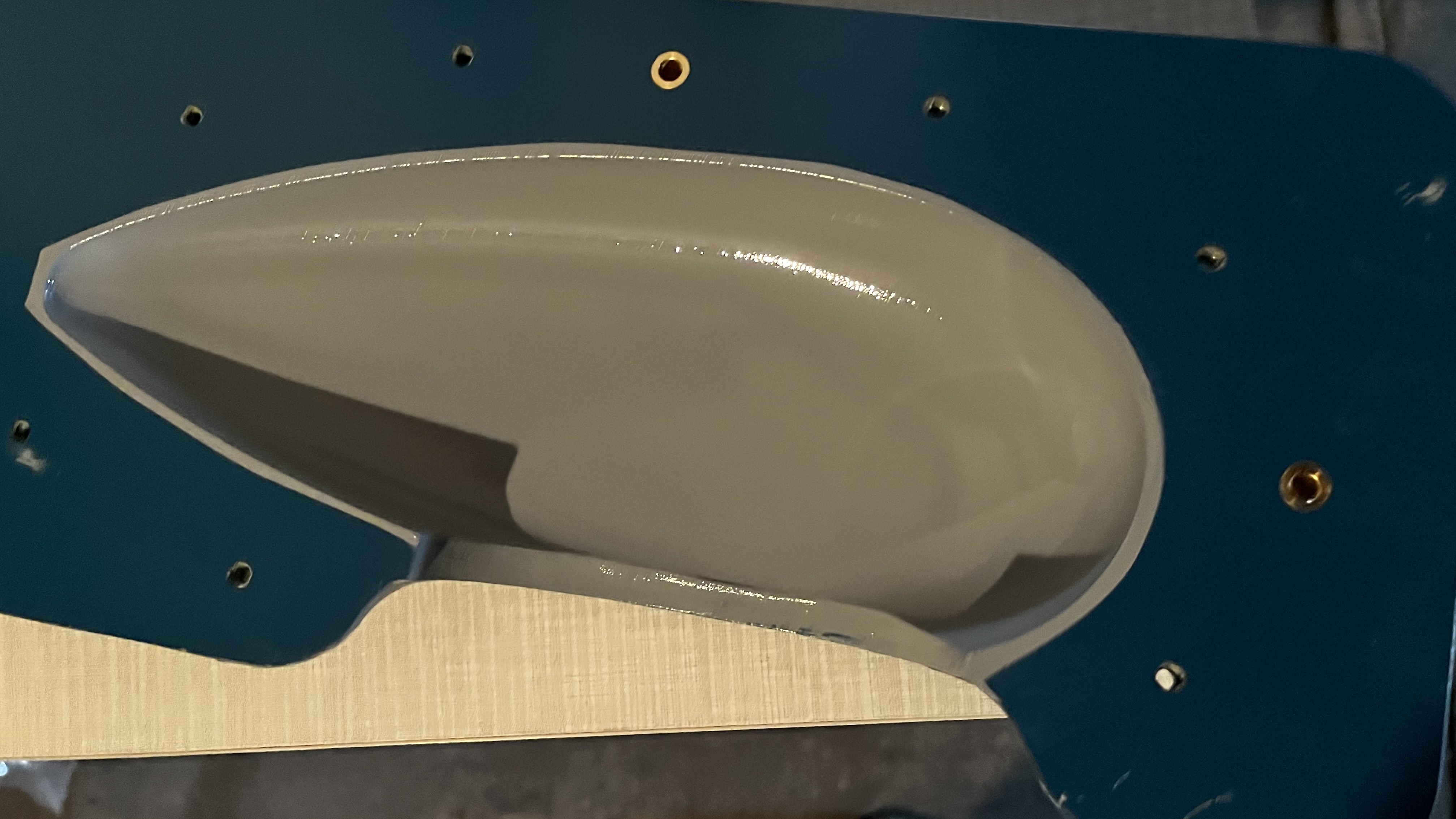

Habe heute nochmal eine Eadverkleidung lackiert da sind so ca 4gr vorgelat in jeder Formhälfte. Das fertige Gewicht war bei der ersten radverkleidung 37gr bei 320gr flächengewicht also 2x55gr und 2 x 105gr
Vielleicht gibt dir das einen anhaltspunkt. Ich selbst hätte auch nicht gedacht dass von 37gr ganze 8 gr auf das Vorgelat gehen ganze 21% dabei lackiere ich recht dünn und färbe das laminat. Ich denke bei kommerzieller Herstellung kannst du immer von 20% ausgehen ggfs weniger wenn das Flächengewicht deutlich höher ist. Hoffe das hilft dir.
Die naht auf deinem foto sieht nicht gut aus ob sie mit aerosil verschlossen wurde kann ich anhand des Bildes nicht sagen aber egal sie wurde nicht eingefärbt. Man darf aber auch nicht vergessen das die Technik noch nicht so sehr alt ist und kommerziell immer sparen sparen sparen und damit mehr Geldverdienen bedeutet.
