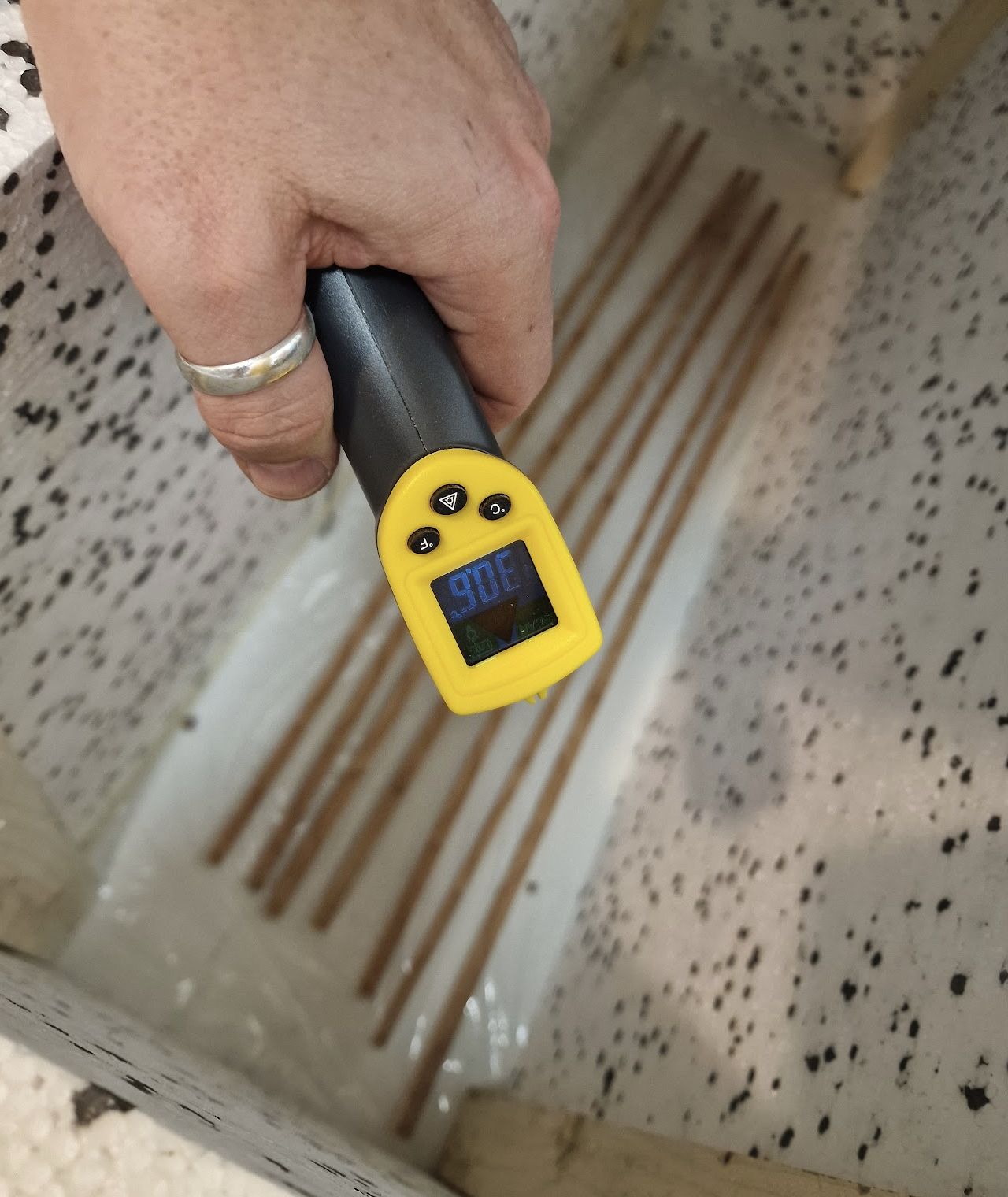

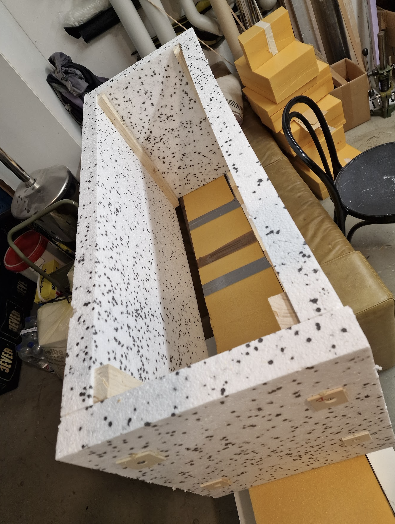

So, gestern hab ich mir eine Temperbox gebaut.
Zudem hab ich die Inlays für den Verbinder nochmals nachgeschliffen und anschließend neu gesperrt, da zusätzlich ein 300er Biax über Alles eingelegt wird.
Nochmals vielen Dank für den Tip Dietmar!
Bei der Gelegenheit gleich mal die Temperbox getestet...

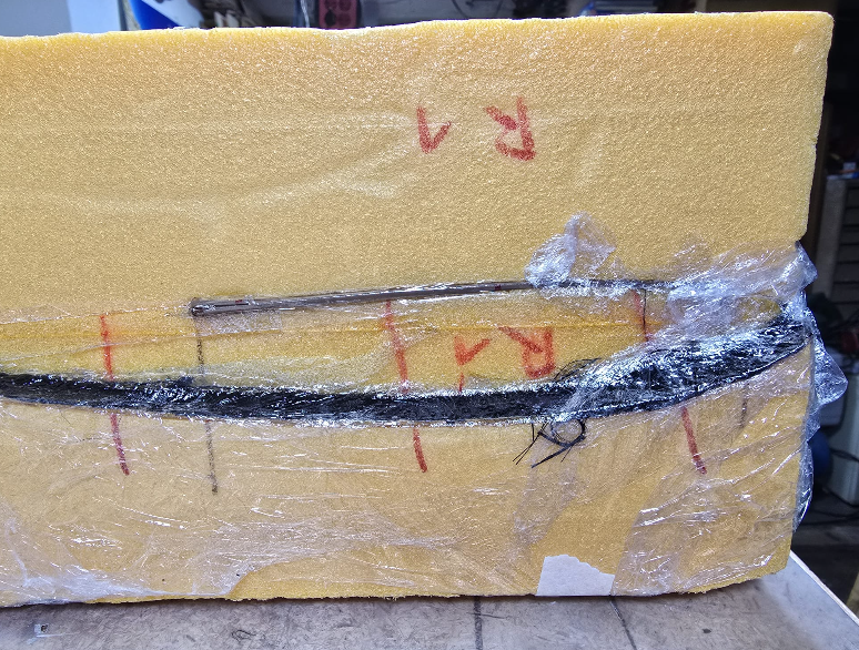

Moin Dietmar
Wir dachten auch, das wird ein mehrabendliches Geschäft mit dem Aneinanderschäften...
Hier siehst, was sich herausgestellt hat bei den Trockentests und dann live auch super funktioniert hat:
Damit der kleine, etwa 3cm lange, Schritt auch da bleibt, wo er hingehört, haben wir den Überstand der Endleiste von etwa 1,5cm am Negativ mit Tape fixiert vor dem Belegen mit dem Biax. Der Schnitt ist auf der Oberseite mit Malerkrepp gegen Ausreißen fixiert. Ist bei unserer Bauweise ja egal, kommt ja eh alles weg mit der Schleifmaschine am Ende...
Also: Furnier relativ genau zuschneiden, am Knick auf der Oberseite Malerkrepp, leicht mit dem Cuttermesser anritzen, an der Nase ab dem Punkt, an dem das Profil dann "rund" wird, durchschneiden, fertig.

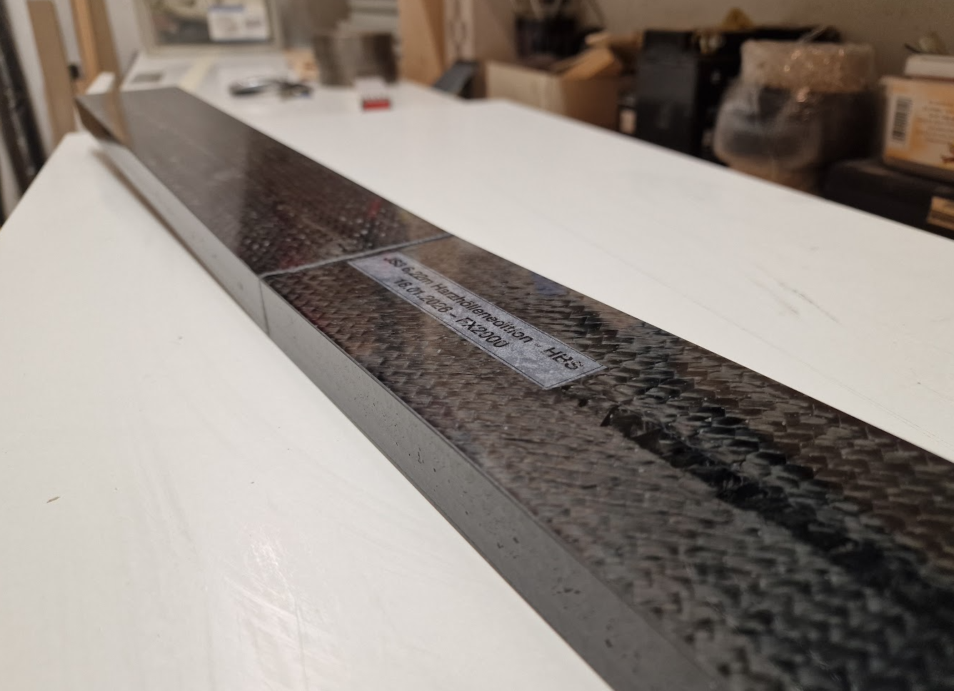

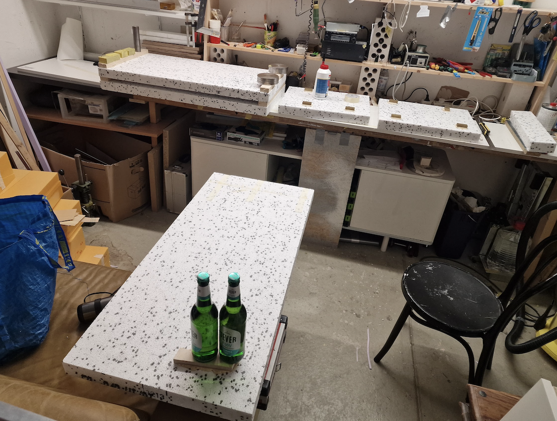

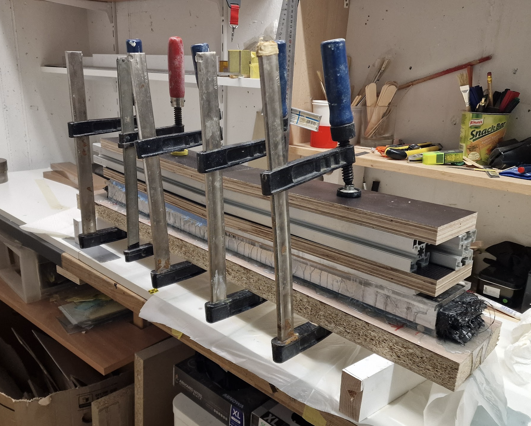

Moin zusammen,
hier ein paar Bilder vom Bau des Verbinders....
Bin ganz zufrieden mit dem Ergebnis.
Er wird später noch eingekürzt auf 720 mm und wird am Ende um die 850g wiegen.

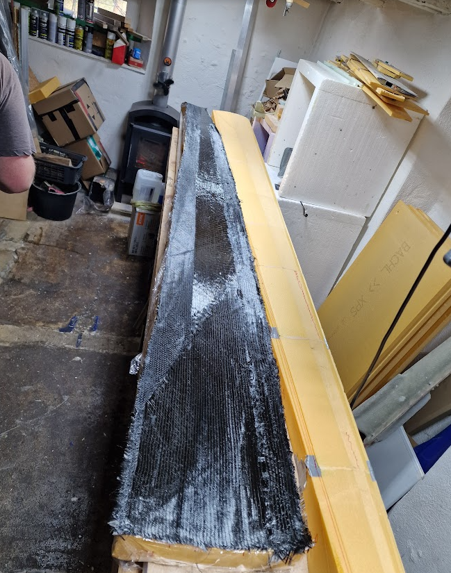

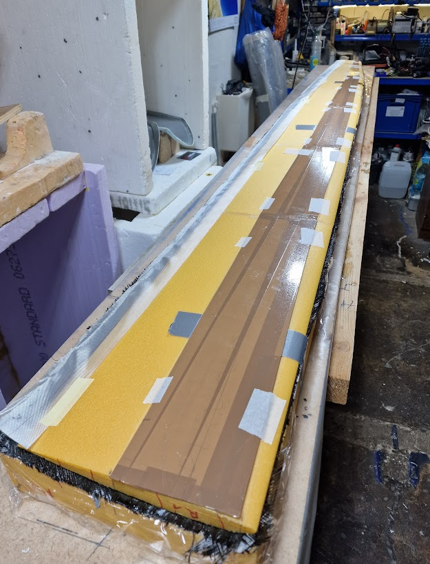

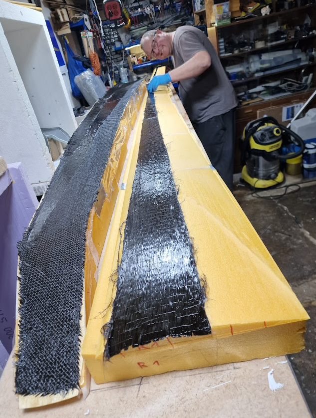

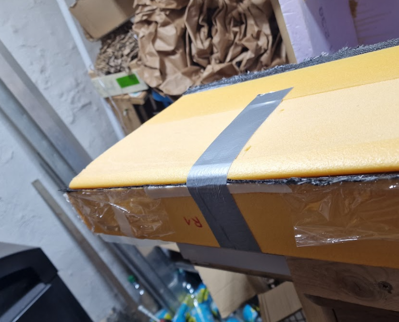

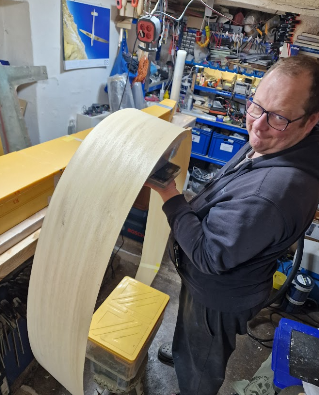

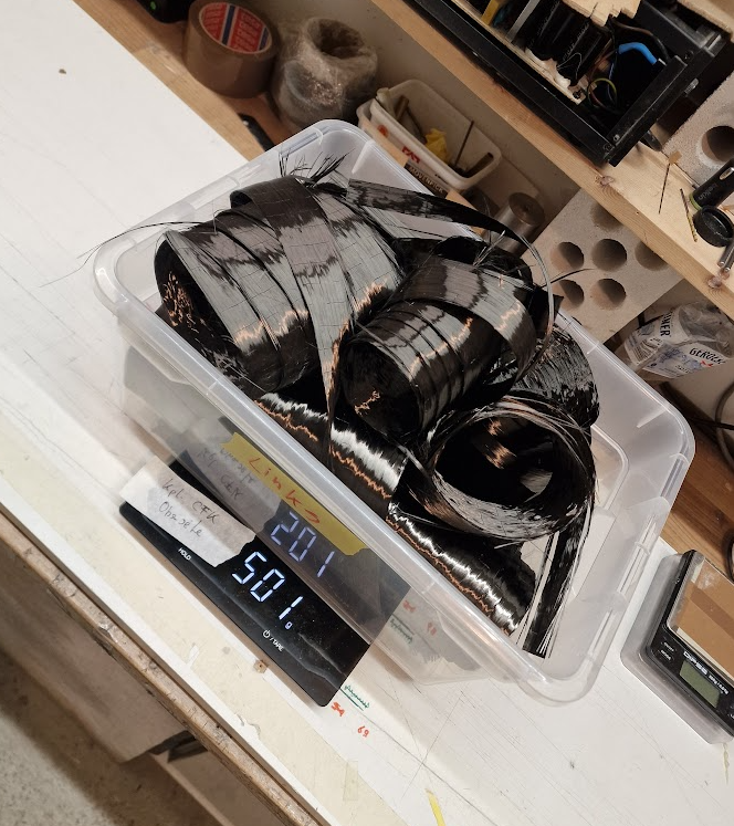

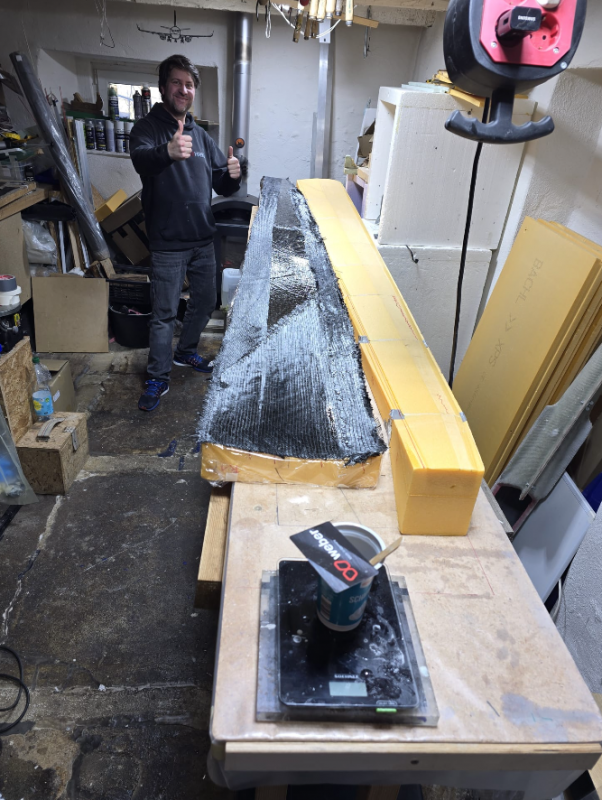

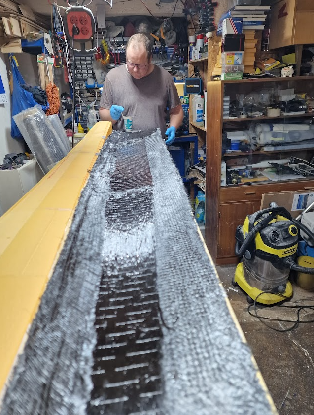

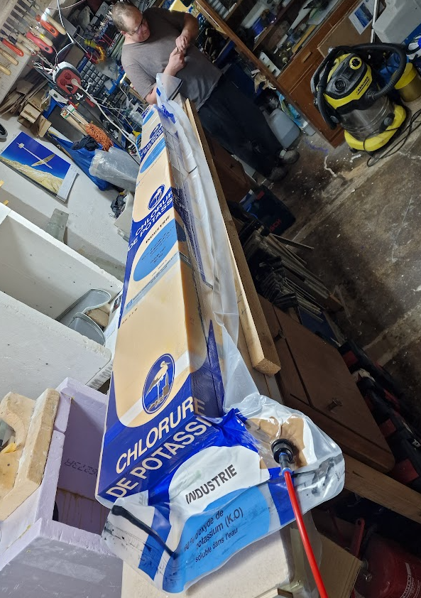

Moin zusammen,
News von der JS3 Front...
Nachdem der erste Flügel / Oberseite des ersten Flügels Schrott ist, waren wir beim 2. Flügel mit den neusten Tricks erfolgreicher.
Was wurde verbessert:
- Stege für das UD genauer aus dem Syrodur ausgenommen
- 3 Lagen UD eingelassen anstatt 5 Lagen, dafür eine 4. Lage UD breiter über die Aussparung gelegt
In Summe die Gleiche Menge UD wie beim ersten Flügel
- Kern gegen Verrutschen mit Tape fixiert
- Faseranteil UD von 40% auf 45% erhöht
- Biax / Abachi etwas satter mit Harz benetzt als zuletzt.
seht selbst....
