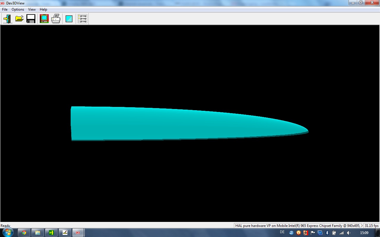

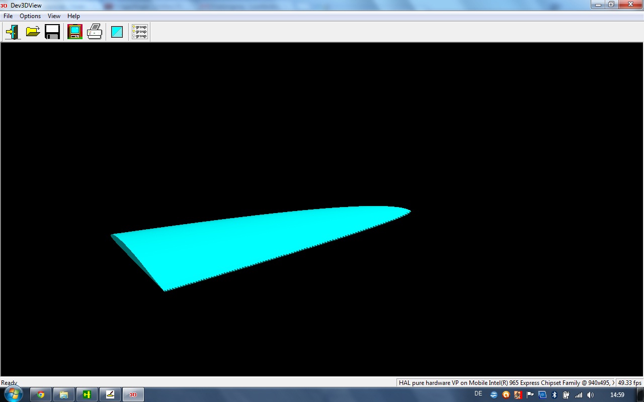

Ein Schnellschuss leider kann der Laptop kein 3D so ungefähr könnte das aussehen. Braucht halt noch eine andere Seite ;-)

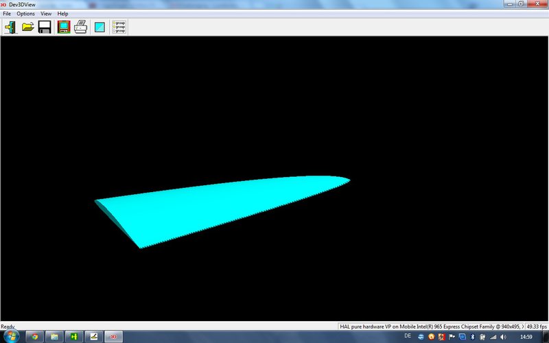

Und die Draufsicht

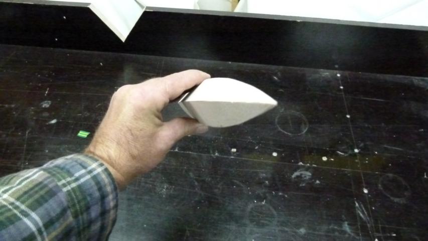

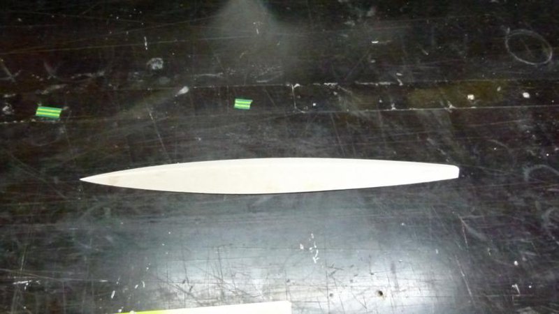

Ein Kajak?
Ein Kajak?
Zusammengestzt taugt das Ding auch als Speerspitze

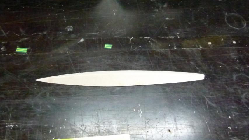

Oder mach ich doch was andres draus ?
:lol:

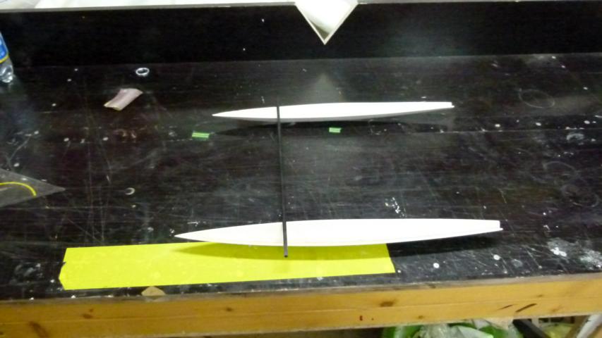

Oder ein Katamaran?
Oder ein Katamaran?

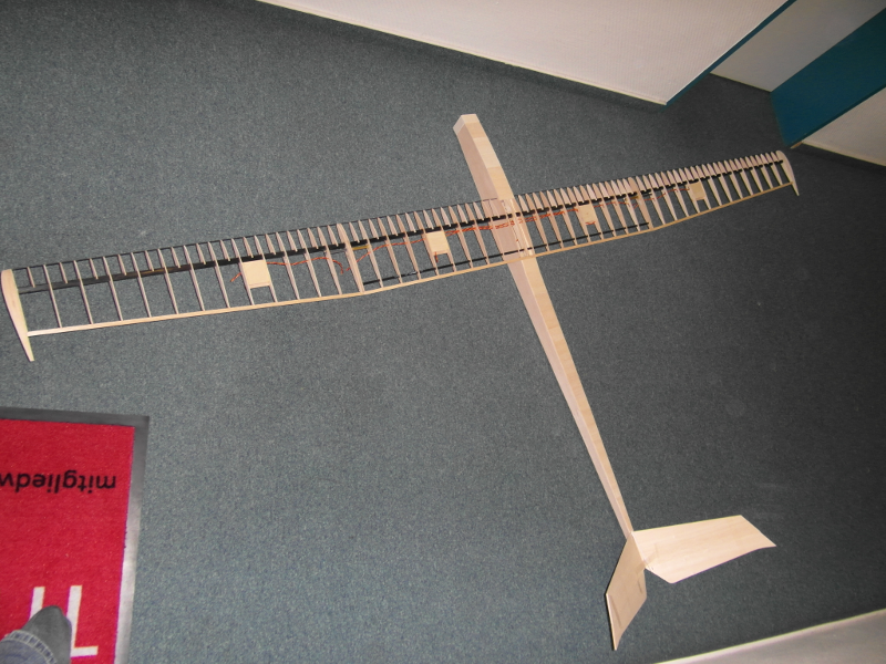

So langsam aber sicher siehts nach was aus 8-) Noch ein paar Schleif- und Lötarbeiten und dann kann morgen bespannt werden ;-)

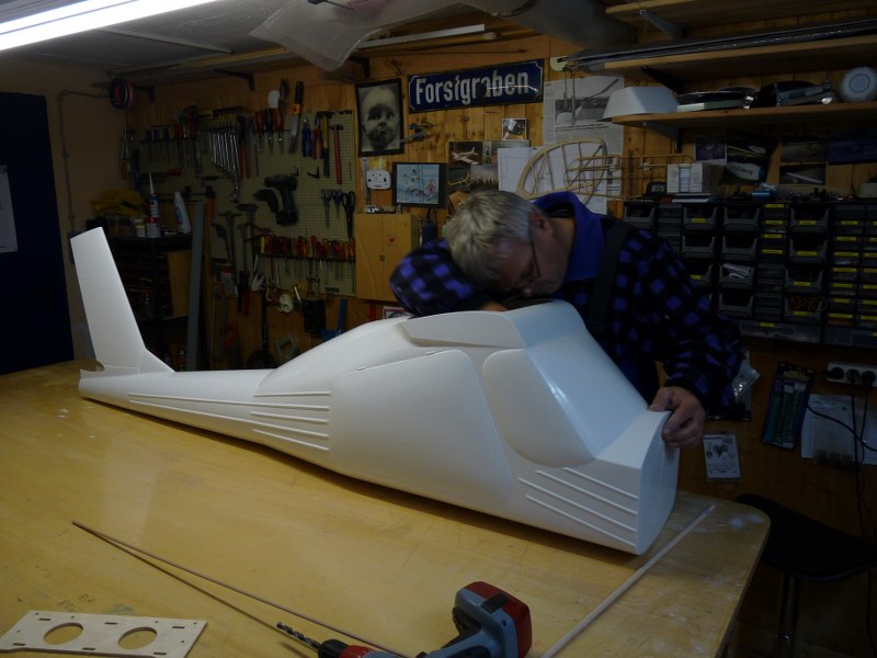

hier mal zwei Bilder aus unsrer Werkstatt! Da ich momentan wegen Arm in Gips nix arbeiten kann, hat mein Dad heute mal mit der Wilga angefangen. Denn diesen Winter stehn einige große Projekte an und da gilt es keine Zeit zu verlieren :thumbup: :o

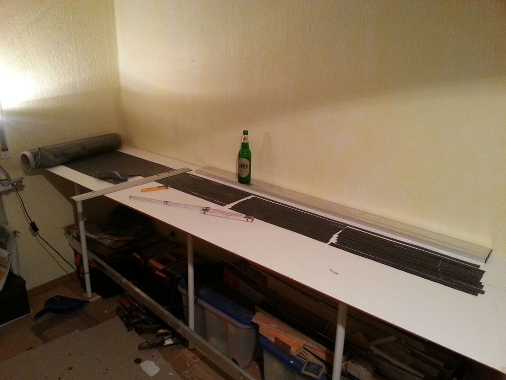

Hier entsteht ein neuer Verbinder!
Nettes 300 g UD Gelege von HP.... sehr preiswert! sicher und leicht mit einem Rollmesser aus dem Bauhaus auf´s Maß gebracht....
Zeitaufwand für´s Zuschneiden eines Verbinders 15x25x500 mm ca. 1h inkl. Bier trinken, Katze graulen und einen Salto 3.9 planen ;)

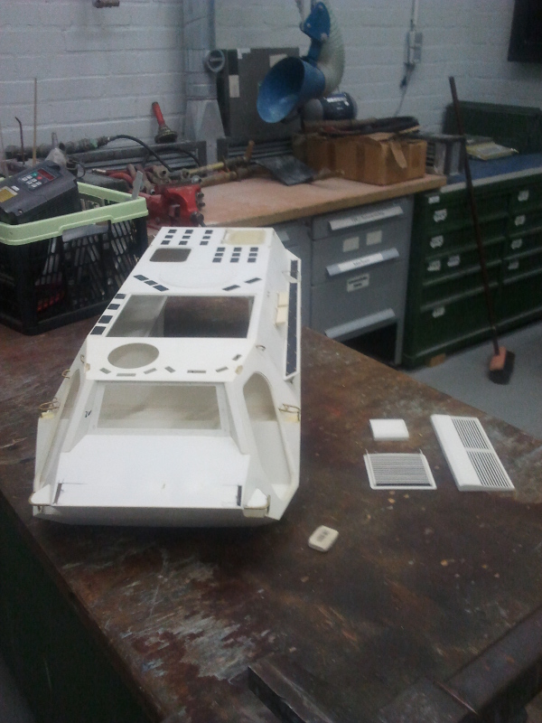

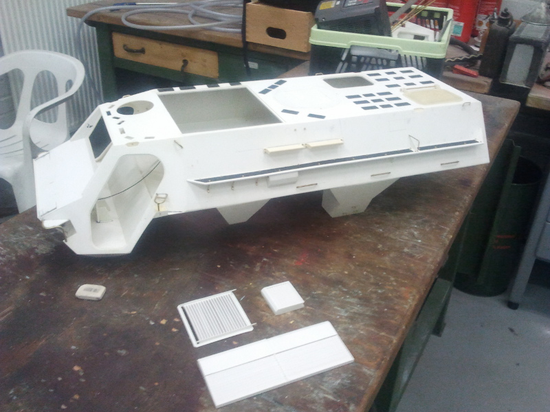

Servus Zusammen,
ich war heute Nachmittag auch endlich mal wieder Basteln. Angefangen habe ich mit einem Tütchen M1,4 Sechskantschrauben. Packungsinhalt laut Aufschrift 50 Stück.
Nun ja 1 ist mir abgebrochen und vier sind noch übrig. Wo die Restlichen vermeintlich 45 geblieben sind? Keine Ahnung?
Schade nur, dass sobald Lack drauf ist wird man es kaum noch sehen. Könnte jetzt beim besten Willen aber nicht sagen, dass es soviele Schrauben, Löcher und Gewinde waren.
Achso ein bissl Schleifpapier und Messing in diversen Stärken musste auch dran glauben :D
In diesem Sinne frohes Basteln.

Für die die sich gefragt haben, was das wirklich sein soll:
Ein Tranzportpanzer Fuchs im Maßstab 1:8 in der ABC Ausführung. Der Erker kommt noch dran. Er ist aber einfacher mit Details zu versehen, wenn ich nur den Erker in der Hand habe. Achso das Modell wird voll geländegänig und schwimmfähig! Mal schauen wie lang es noch dauert. Hauptknackpunkt sind die Achsen auf deren Lieferung warte ich schon seit Mitte 2010 :-/

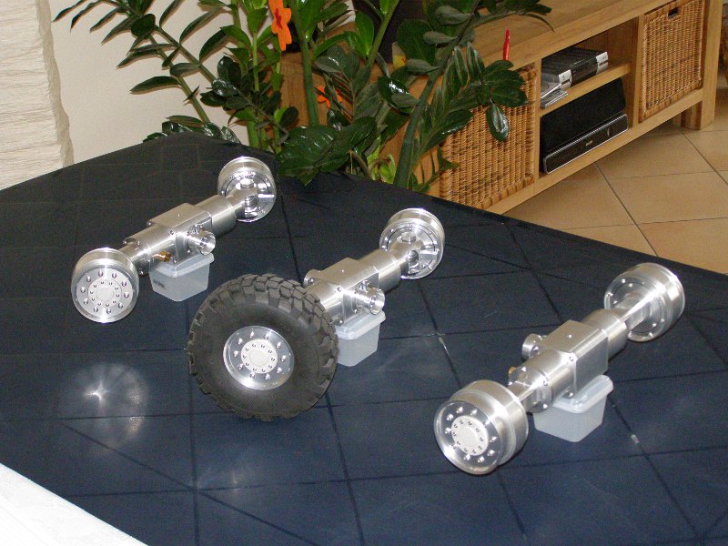

Was sind denn das für spezielle Achsen?
Servus Leo,
das werden Außenplanetenachsen: wasserdicht, kugelgelagert, sperrbares Differential.
Hier mal ein Bild der leeren Dummys:

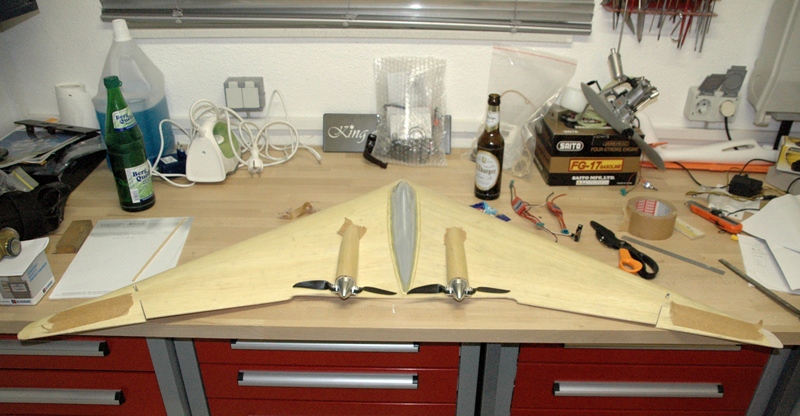

So, nach langem bin ich mal wieder ein Stückchen weiter gekommen.
Aktueller stand
Aktueller stand
Es durften die Motoren mal probesitzen und die Ruder hab ich auch ausgeschnitten und angeschliffen.
Was ich mich die ganze Zeit frage, wie glatt oder rauh muß der Flügel werden?
Glatter besser oder lieber noch ein wenig rauh vom Gewebe?
Harald
Beiträge: 6530
Dirty Harry hat geschrieben: Was ich mich die ganze Zeit frage, wie glatt oder rauh muß der Flügel werden?
Hallo Harald,
schöner Rohbau der Horten VII, ich hoffe ich seh die auch fliegen :!:
Die Oberfläche sollte bei Hortenmodellen normalerweise nicht glatt sondern rauh sein.
Möchtest Du auch wissen warum oder reicht Dir die Empfehlung? :roll:

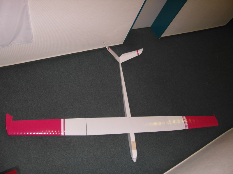

Hier mal der aktuelle Stand meines Climaxx, das Giftgrün war doch etwas Heavy, hatte aber noch unmengen weißer Oracover hier also am Höllein-Design orientiert (fand ich auch ganz schick :D). Sind nun eigntl. nur noch Kleinigkeiten zu machen... Akkudeckel und die beiden QR bebügeln, den fehlenden Randbogen ankleben und die QR-Servos einbauen, dann fehlt nur noch der passende Regler und Timo darf mich dann beim Erstflug begleiten 8-)
Hallo Wolfgang
Sehr schön :thumbup: !! Ich muss das immer bewundern, wenn jemand so ein schönes Foliendesign hinzaubern kann. Ich persönlich stehe nämlich mit Folie und Bügeleisen etwas auf Kriegsfuss :oops: .
Danke für die Blumen Elmar, ich bin mir aber sicher das bekommst du auch hin ;-). Was Peter da zaubert, davor zieh ich wirklich meinen Hut ;-)

UweH hat geschrieben: ...
Erst mal Danke, das spart mir weitere Schleifarbeit :thumbup: ich denk mal der Grund hat was mit Onkel Ray zu tun ;-)
Fliegen sehen kannst du sie sicher wenn die 3 Ws nicht wären
1. Wenn ich sie fertig bekomme
2. Wenn du wieder ein Treffen im Spessart machst :mrgreen: JAA :mrgreen: JAA :mrgreen: JAAAAAA
3. Wenn sie bis da hin noch lebt :shock: :oops: :cry:
PS: den größten Teil des Rohbaus hat der Raimund (RSO) gemacht, war damit also sozusagen fast ein ARF Modell 8-) Danke auch dafür :thumbup: !!

Hallo Wofgang
Schöner Flieger sieht gut aus :thumbup:

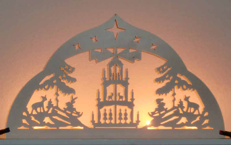

ich habe heute noch ein bisschen die Laubsäge geschwungen und einen kleinen Spaß in den Schwippbogen ein gebaut :-)
Für diejenigen, die auch immer auf der Suche nach Fräsparametern sind. Material war 4mm Pappelsperrholz aus dem Baumarkt. Die Laubsäge war ein:
  • - 1,2mm spiralverzahnter Fräser mit
    - 1000mm/ min Vorschub x/y
    - 150mm/min z
    - eine Zustellung
    - Drehzahl Spindel 30000u/min

Hallo Timo
Frohe Weihnachten. :thumbup:
Noch ein paar Fragen
Wie bekommt man so was ins CAD, welches CA haben die Rehe, und welche Steigung hat die Luftschraube :mrgreen:

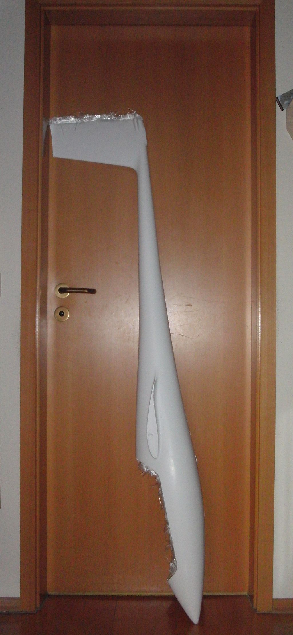

Ich bin wieder ein glücklicher Modellbauer. :D
Gerade ist der erste Rumpf mit IMC-Oberfläche und in neuer Bauweise aus der Form gehüft. Eine ASW-20l 4,2m, unbesäumtes Gewicht 864g und trotzdem sehr steif. Ich habe selten eine so perfekte Oberfläche an Rümpfen gesehen. Genial. Ziel erreicht. UP-Vorgelat gehört in meine Erfahrungsannalen, das Zeug fasse ich so schnell nicht mehr an.
